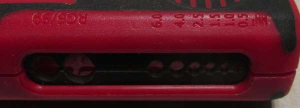

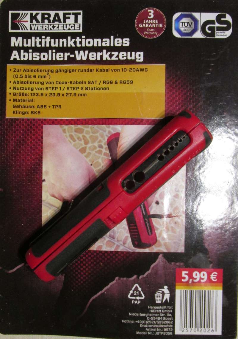

Für gelegentliche Verwendung ein Teil aus dem Lebensmittelmarkt,
funktioniert erstaunlich gut bis zu 0,14qmm herunter.
Cool, hab ich auch, mit einem Sat-Kabel-Set mitgeliefert. Funktioniert
für Koax überhaupt nicht. Du meinst, für NYM ist sie besser ?
von Cyblord -. (cyblord)
Also die Dinger gibt es für NYM, Sat und Netzwerkkabel. Das sind drei
Werkzeuge. Nicht eines für alles.

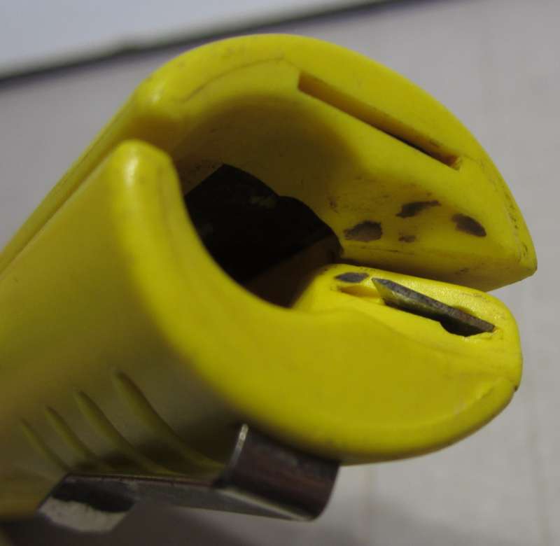

Ich nutze das weder für Koax noch für NYM, mich interessieren die
seitlichen Messer
https://www.mikrocontroller.net/attachment/624395/Messer_offen.jpg
Ich habe ein ähnliches Ding in gelb, damit bekommt man den Mantel von
NYM 3x1,5 ordentlich runter, den Herstellernamen habe ich nicht im Kopf.
Einen Abzieher, der Koax zuverlässig kann, habe ich noch nicht gesehen.

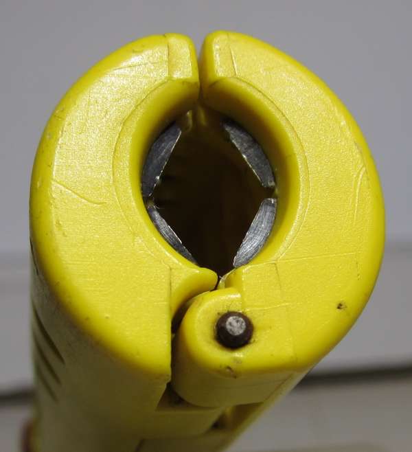

> Jokari?
Vorhin mal gesucht, ja, Jokari von 1993. Ähnlich dem vom
Lebensmittelhändler, die Angaben der Querschnitte sind bei beiden mit
Vorsicht zu genießen.
Dünne Litzen klappt mit dem gelben nicht so recht, obwohl laut Aufdruck
0,2qmm gehen.

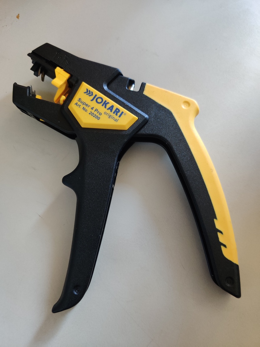

Mir gefällt die Jokari Super 4 Pro richtig gut. Macht was sie soll und
lässt auch ganz dünne Litzen heile.

Genau dafür habe ich ihn seinerzeit gekauft und dutzende Enden NYM
abisoliert. Auch der rote Norma ist eher für den Elektriker gedacht.
Wenn ich eigene Elektronik zu verdrahten habe, nutze ich gerne
0,14qmm-Litze. Ich nehme ein Stück Steuerleitung, ziehen den Mantel ab
und nutze deren Einzellitzen. Das geht mit dem Elektrikerding recht gut,
ich mache das nicht täglich mit hundert Stück.
Wenn etwas mehr Strom unterwegs ist, brauche ich auch 0,75 oder gar
1,5qmm Litze, dafür passt das sowieso. Ich traue diesen runden Messern
mehr als dem typischen V anderer Abisolierzangen.
