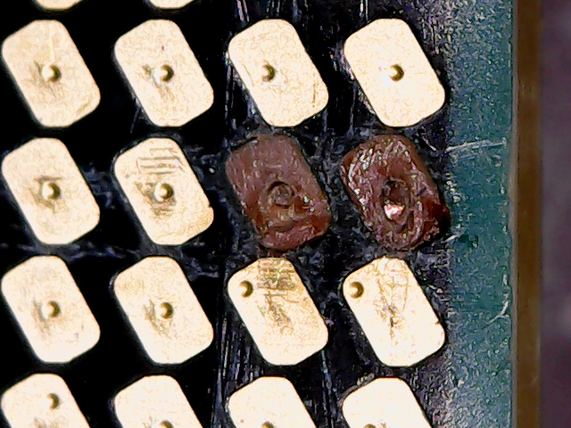

Hallo Miteinander, zum besseren Verständnis hätte ich eine Frage zu einem PCB einer CPU. Ich habe schon erfolgreich Kontaktstellen von Grafikkarten wiederhergestellt. Wobei das nicht ganz richtig ist. Die Kontaktstelle war abgerissen, sodass das Bauteil eben nicht mehr mit der Stelle verzinnt werden konnte. Jedoch habe ich mit etwas Lotpaste und Kupferlitze den Kontakt wiederherstellen können. Auf dem Bild sieht man abgerissene Goldkontakte einer CPU. Wie das passiert ist, ist mir selbst ein Rätsel. Jedenfalls hatte ich rechts mit einer Nadel etwas gekratzt und sah etwas Kupfer durch schimmern. Links tat sich nichts. Beim Kupfer bin ich mir nicht ganz sicher, da ich zum Test eine andere CPU nahm und sie auf übelste Weise von ihren Gold Pins befreite und darunter war eine eben Fläche mit Kupfer zu erkennen. Jetzt weiß ich nicht recht, ob die leicht angekratzte Stelle auf dem Bild das eigentliche "Signal" o.ä. ist bzw. warum links davon eben nichts kommt. Mein Gedanke ist, dass es eben ein Dummy ist. Gerade bei CPU Sockeln weiß ich, dass es dort nicht nur GND Pins, sondern auch Dummys gibt. Wie ihr seht, bin ich alles in allem sehr unsicher und wäre dankbar um Meinungen, womit ich es hier zutun habe. Denn natürlich würde ich mit etwas Lotpaste versuchen, den Kontakt so großflächig wie möglich wiederherzustellen, sodass die CPU dort wieder Kontakt mit den Sockelpins des Mainboards bekäme. Danke und Grüße

Wildmonkey schrieb: > Jedenfalls hatte ich rechts mit einer Nadel etwas gekratzt > und sah etwas Kupfer durch schimmern. Links tat sich nichts. Beim Kupfer > bin ich mir nicht ganz sicher, da ich zum Test eine andere CPU nahm und > sie auf übelste Weise von ihren Gold Pins befreite und darunter war eine > eben Fläche mit Kupfer zu erkennen. Jetzt weiß ich nicht recht, ob die > leicht angekratzte Stelle auf dem Bild das eigentliche "Signal" o.ä. ist > bzw. warum links davon eben nichts kommt. Mein Gedanke ist, dass es eben > ein Dummy ist. Dummies gibt es nicht, was du meinst sind wohl NC-Pins -> "do Not Connect" Pins. Es kann aber sehr wohl sein das die Pins beim Hersteller als Testpins benutzt werden. Was es auch gibt ist "Thermal GND". Diese Pins dienen der Wärmeabfuhr und mglw. nicht der Signalführung. Da gehört aber auch Kupfer dran da Wärme bekanntlich durch Luft nicht besonders gut geführt wird. Aber aufs Gold-Plating könnte man verzichten. In deinem Fall würde ich aber auf die reperatur eines Thermal GND verzichten um Schäden durch einen Reperaturversuch zu vermeiden. Wäre es tatsächlich ein elektrisch zweckfreies Pi, hätte man auf die Durchkontaktierung (Bohrung/Via) im Pad verzichtet. Aber ein Blick ins Datenblatt der CPU (PinOut/Footprint) sollte die Frage schnell klären. MfG,

SA_COT[9] (hellgrün) SA_CS#[1] (hellgrün) SB_CS#[7] (hellgrün) Diese 3 Pins (Kontakte) fehlen an der CPU. Jetzt müsste ich nur noch wissen, wofür die Bezeichnungen stehen
Wildmonkey schrieb: > Diese 3 Pins (Kontakte) fehlen an der CPU. Jetzt müsste ich nur noch > wissen, wofür die Bezeichnungen stehen http://www.intel.com/content/dam/www/public/us/en/documents/datasheets/2nd-gen-core-desktop-vol-1-datasheet.pdf
http://www.hotcomp.ru/socket/1155.php Hier sind genau die fehlenden Kontakte meiner CPU weiß. Was denkt Ihr? Bedeutet das "irrelevat" ?
Wildmonkey schrieb: > Hier sind genau die fehlenden Kontakte meiner CPU weiß. Was denkt Ihr? > Bedeutet das "irrelevat" ? Warum mag NC neben grau stehen ? Warum mögen die Kontakte abgebrannt sein, weil kein Strom drüber floss ? Wildmonkey schrieb: > Na aber Fakt ist doch, dass auf der linken Seite gar kein Kupfer zu > sehen ist. Ich frage mich nur, ob ich tiefer kratzen muss... Die Delle ist eine Durchkontaktierung, in welche Richtung und in welcher Schicht davon eine Leitung weggeht, ist Intels Sache.

Wildmonkey schrieb: > http://www.hotcomp.ru/socket/1155.php > > > Hier sind genau die fehlenden Kontakte meiner CPU weiß. Was denkt Ihr? > Bedeutet das "irrelevat" ? Wenn du dir mal die Legende mit den Farben anschaust dann sollte Dir was auffallen - dort sind nur die Spannungsanschlüsse aufgeführt. Das bedeutet - wenn du nicht gerade ne WLAN-CPU hast - das alle weißen Felder Signalanschlüsse sind. Sascha
Danke Sascha. Im Gegensatz zu manchen Klugsch..... wurde ich eben nicht mit dem Wissen geboren. Somit ist mir das jetzt aber klar. So wie Du hätte man es mir auch schon vorher erklären können. Damit sind für mich bis auf die fehlenden Übergänge/Kupferpünktchen unterm Mikroskop alle Fragen geklärt. Warum ich nur an einer von 3 Stellen noch einen "Kontakt" erkennen kann, bleibt wohl ein Rätsel und tiefer Kratzen lasse ich besser.
