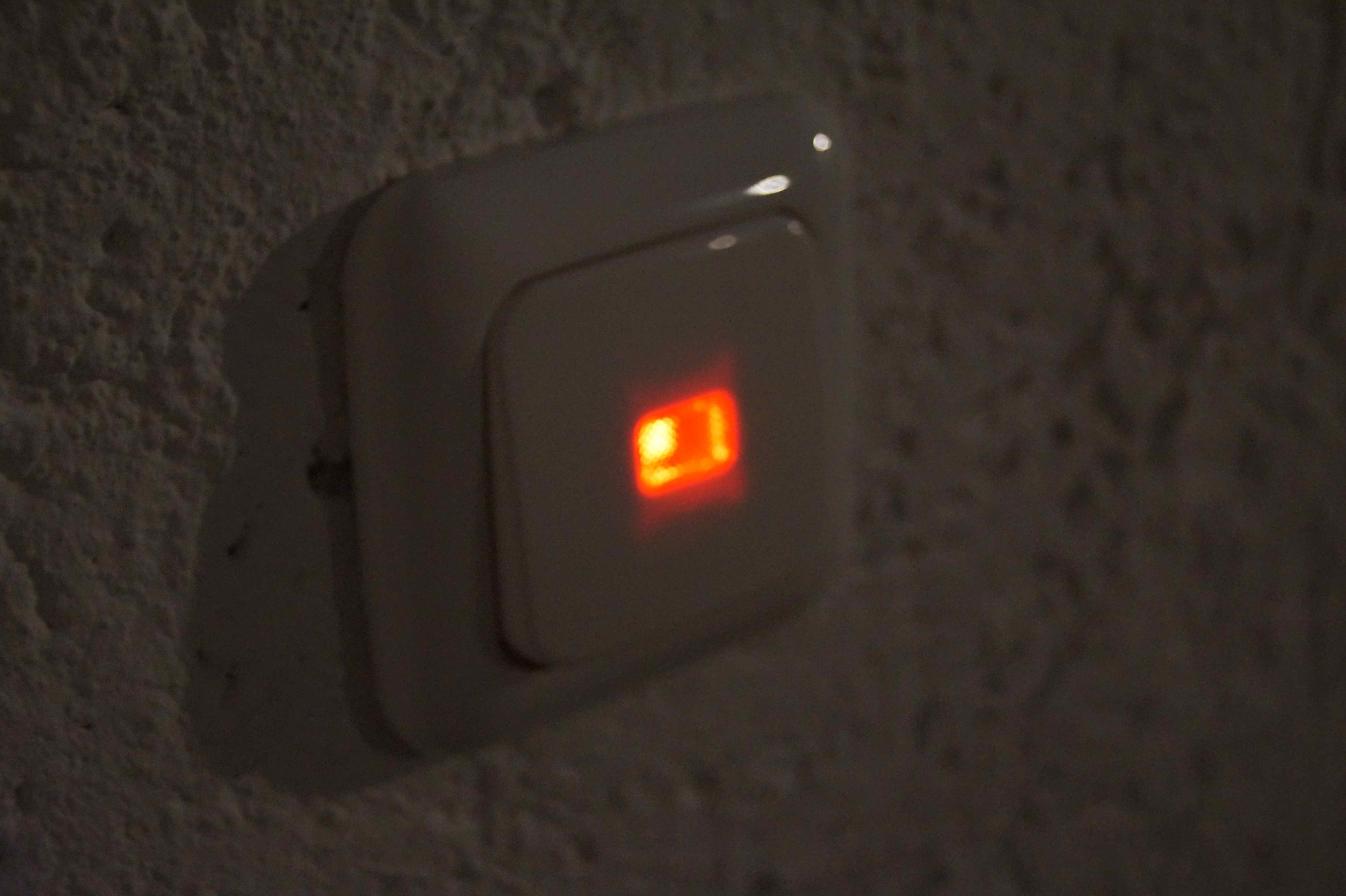

Unser Klingel-Taster gibt den Geist auf. Wenn man schräg drückt, surrt es nur. Das Teil ist 40 Jahre alt, also WECH damit. Neuer Taster Busch Jäger, mit Beleuchtungsmöglichkeit für 230V-Glimmlampe. NUR: An den Klingeldrähten draußen sind es 12 V AC. Die Glimmlampe kann ich zurückgegen, sie geht natürlich nicht. Wollte nun ne rote LED einbauen zur Beleuchung des Klingeltaster. 1. Muss ich da vorher gleichrichten? Oder kann ich auch direkt an 12 V AC dranhängen. Dachte an ein einfaches Modell https://www.conrad.de/de/led-bedrahtet-rot-rund-5-mm-5-mcd-60-2-ma-2-v-l-53-lid-146005.html Mit den Daten der LED 2 V 2 mA habe ich über http://www.bader-frankfurt.de/widerstandberechn.htm nen Vorwiderstand von 5kOhm ausgerechnet. Ist das vernünftig? Viel Platz ist nicht in dem Taster-Aufbau. Aber für ne kleine LED und nen Vorwiderstand würde es wohl langen. Einzige Frage: AC? Ist das ein Problem? AC gemessen mit nem Multimeter.
Die Berechnung ist ja ganz einfach. R=U/I (12V-2V)/0,002A = 5000 Ohm So eine LED darf/sollte man nicht mit einer negativen Spannung betreiben. -5V sind scheinbar möglich, aber auch das sollte man vermeiden. Du brauchst einfach nur eine antiparallel geschaltete Diode zur LED. Also wenn der Strom von der anderen Richtung kommt, dann fließt er über den Widerstand und die normale Diode. So wie das hier: https://www.ibiblio.org/kuphaldt/electricCircuits/Semi/03438.png D1 ist deine LED und D2 eine 1N4148 oder 1N4007. Du musst aber keine 2mA LED kaufen, es gehen auch 20mA LEDs, die kannst du natürlich auch mit 2mA betreiben und die leuchten auch genau so hell. Ich würde eine weiße LED nutzen, das sieht einfach besser aus und die sind auch billiger. Also 22 Cent für eine einfache, rote LED mit einer max. Leistung von 2mA würde ich nicht zahlen.

Dankel ATmega, die Idee mit der Antiparallelen Diode und dem 5kOhm-R ist doch hervorragend! Es ist so, dass die Abdeckkappe ohnehin ein rotes Fenster hat. Eine weiße LED würde da wenig bringen. Bei der Menge die ich brauche, ist es auch nicht so tragisch, wenn das Teil eigentlich viel zu teuer ist. Da bisher gar keine Beleuchtung drinnen war, sollte die neue auch nicht unbedingt grell sein. Halt ein schwach leuchtendes Licht, damit man den Klingelknopf findet, wenn es zappenduster ist. Dominik J. schrieb: > Busch Jaeger 8327-1 Das scheint eine 15-V-Version zu sein, wenngleich die Daten spärlich sind: "Technische Details zum Produkt Busch-Jaeger LED-Beleuchtungseinsatz 1784-0-0313 Typ 8327-1 LED-Beleuchtungseinheit mit Sockel, Glimm-/Glühlampen UP, Glimm-/Glühlampen UP, LED-Beleuchtungseinheit mit Sockel LED in der Farbe rot Passend für UP-Einsätze 2000/..., 2020/..., 2061/..., 2025 U Für Schalter/Taster/Lichtsignal. Nennspannung: 15 V Nennstrom: 10 mA Hersteller Typ 1784-0-0313 EAN Nr. 4011395185605" => ob AC oder DC bleibt auch hier völlig offen! Quelle https://www.elektronetshop.de/product/busch-jaeger-led-beleuchtungseinsatz-1784-0-0313-typ-8327-1.779385.html Die Version jetzt ist wohl eine 230-Version, die z. B. in Heizungs-Notschaltern durchaus sinnvoll sein kann, da da die 230 V ja ohnehin da sind.

So hab ich es jetzt gemacht: Kleine LED mit antiparaller Diode (irgend ne 0815). Davor nen R mit 10kOhm. Strom bei 13 V AC (Netzgerät im Keller);; 1,3 mA. Helligkeit ist völlig ausreichend. Das Bild habe ich OHNE Eingangsbeleuchtung gemacht. Belichtung 0,8 s. Daher auch verwackelt. Geht aber nur um den Helligkeitseindruck. Danke für eure Tipps. Wünsche euch schöne Feiertage.
J. A. schrieb: > Helligkeit ist völlig ausreichend. Ja, wichtig ist dass man einen Orientierungspunkt im Raum hat. Jetzt findet man die Klingel sofort und die Weihnachtspäckchen können kommen. :-) Sag mal hast du eine 20,1 Megapixel Kamera ? (Sony SLT-A58) 1 Sekunde Belichtungsdauer laut Exif-Daten. Ich habe das Bild einfach mal verkleinert damit sich auch Menschen mit Handy und bescheidener GSM-Geschwindigkeit das Bild anschauen können. Die Efif-Daten kann man auch noch löschen, das spart noch mal etwas Speicherplatz.
Atmega8 A. schrieb: > J. A. schrieb: >> Helligkeit ist völlig ausreichend. > > Ja, wichtig ist dass man einen Orientierungspunkt im Raum hat. > Jetzt findet man die Klingel sofort und die Weihnachtspäckchen können > kommen. :-) > > Sag mal hast du eine 20,1 Megapixel Kamera ? > (Sony SLT-A58) > 1 Sekunde Belichtungsdauer laut Exif-Daten. > > Ich habe das Bild einfach mal verkleinert damit sich auch Menschen mit > Handy und bescheidener GSM-Geschwindigkeit das Bild anschauen können. > Die Efif-Daten kann man auch noch löschen, das spart noch mal etwas > Speicherplatz. Ich hab das Bild schon kleingekocht, waren vorab 5 MB. Ich nehme GIMP dazu her, wo man das Bild mit weniger als 100% Qualität abspeicher kann. Hatte glaube ich 35 oder so genommen, da ich mit Werten darunter oft böse Überraschungen erlebt hatte. Mit welchem Prog hast du das Bild kleingerechnet?

Welchen Sinn hat das Bild? Weder Helligkeit noch Lichtfarbe ist reproduzierbar. Nein, einen beleuchteten Klingeltaster muß man zeigen. Die meisten Menschen haben so etwas ja noch nie gesehen! Das Bild ist einfach überflüssig.
Atmega8 A. schrieb: > J. A. schrieb: >> Mit welchem Prog hast du das Bild kleingerechnet? > > Mit Gimp. ...ok, hast dich halt getraut, noch weiter runterzugehen. > michael_ schrieb: >> Aber die Wand kann man nicht mehr so präzise erkennen. >> Das ist unbedingt wichtig für das Thema :-) ...das Bild soll zeigen, dass ich unter Ermunterung und Beratung der Threadteilnehmer ein schönes Projektchen abgeschlossen habe. Quasi als Feedback. Und als Demo, dass selbst mit 1,3 mA bei 12 V noch ein ziemlich helles Licht zusammenkommt. > Vom Anschein her würde ich vermuten dass dort eine Glimlampe drin ist. > Diese LED scheint gelblicher zu sein, also etwas in Richtung orange. > Täuscht das? Ja, ist ne rote LED hinter einem roten Plastikeinsatz. Die Farbtreue ist da sicherlich nicht belastbar. Was man sagen kann ist, dass es nicht weiß, blau oder grün ist.... ABER: Jetzt dämmert mir, dass ich statt der Blockierdiode ja auch wieder ne LED hätte nehmen können, oder? Dann hätte ich es doppelt so hell bzw. hätte den Strom noch weiter runterziehen können. Na ja, in 40 Jahren ist das Teil ja dann auch hin und es gibt ne neue Chance... (oder früher, bei 30.000 h Lebensdauer sind es nur 4 Jahre...)
