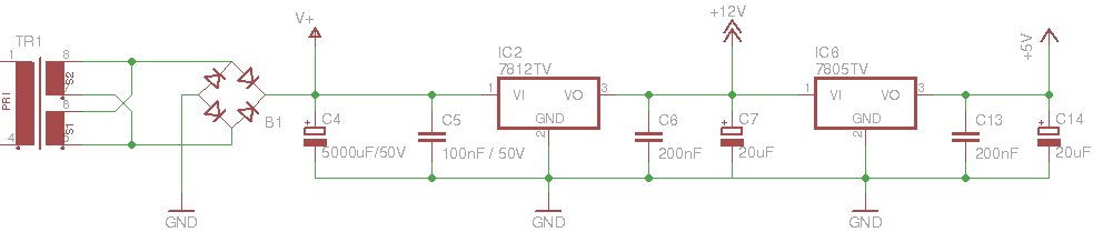

Tach auch, im Anhang befindet sich eine Schaltung. Ich wollte fragen, ob diese auch so in der Praxis funktionieren wird. Der Transformator steht noch nicht fest, aber vermutlich wird es ein 2x 18 Volt / 2x 2,3 A Trafo. Mit den 12 V will ich 4 IR2184 betreiben, mit den 5 V wird ein µC mitsamt den 6x 7 Segmenten (Multiplex) betrieben. Würde es mehr sind machen die Regler parallel zu nutzen? Was für Kondensatoren muss ich für die Reglereingangsseite nutzen?

Ein Ansatz wie vor 20 Jahren...Denk noch mal drüber nach, heute macht man das nicht mehr so.
Grundsätzlich wird Deine Schaltung funktionieren. Jedoch solltest Du erst einmal den wirklichen Leistungsbedarf für jeden Schiene berechnen. Normaler Weise schaltet man die Spannungsregler nicht in Reihe sondern parallel. Damit vermeidet man evt. auftretende Schwingungen im gesamten Regelkreis. Hendrik schrieb: > Was für Kondensatoren muss ich für die Reglereingangsseite nutzen? Hast Du die Datenblätter nicht gelesen? Dort sind in den App-Notes die richtigen Werte angegeben. Standardwerte für die Wald- und Wiesenregler: Am Eingang 0,1 bis 0,33 uF und am Ausgang ebenso. Direkt am Regler angebracht. Ich nehme meist 0,33 uF an beiden Seiten. Das hat sich über die Jahre gut bewährt. Kein Schwingen und schnelles Regelverhalten. Was willst Du mit den 20 uF an den Ausgängen bezwecken? Die paar uF bringen in aller Regel nichts, da sie einen negativen Einfluss auf das Regelverhalten haben können. Schau Dir mal die Datenblätter in Ruhe und im Detail an. Dann plane neu.
Sollte funktionieren. Hendrik schrieb: > aber vermutlich wird es ein 2x > 18 Volt / 2x 2,3 A Trafo. Wozu brauchst du soviel Strom? Hendrik schrieb: > 6x 7 Segmenten (Multiplex) betrieben Du schreibst zwar keinen Typ hinzu, aber das düfte weniger als 0,5A brauchen. Hendrik schrieb: > Mit den 12 V will ich 4 IR2184 betreiben, Das ist nur ein Treiber. Welche Lasten hast du denn tatsächlich?

Es würde mehr Sinn machen einen eigenen Trafo für die 5V zu nehmen.
Oder einen StepDown Wandler der den erforderlichen Strom bringt.
So wie du das vorhast werden wohl beide Spannungsregler viel zu
heiß werden.
holger schrieb: > Es würde mehr Sinn machen einen eigenen Trafo für die 5V zu nehmen. Nein. > Oder einen StepDown Wandler der den erforderlichen Strom bringt. Das schon eher.
Okay, ich sollte vielleicht mehr Informationen geben :) - Als Anzeige möchte ich folgende Segmente benutzen: http://www.kingbrightusa.com/images/catalog/SPEC/sc08-11srwa.pdf - Mit den IR2184 möchte ich IRFZ44 treiben, welche einen Motor mit V+ versorgen. > Hast Du die Datenblätter nicht gelesen? Dort sind in den App-Notes die > richtigen Werte angegeben. Es ging mir nicht um die Kondensatoren für die Regler. Ich meine irgendetwas im Sinne von: "Nimm 1000 µF pro Ampere nach einem Transformator" gelesen zu haben. Ich hoffe, ich habe nicht eine wesentliche Information vergessen.
Fang mal an zu rechnen. 6x7 Segmente mit sagen wir mal 10mA pro LED. Wenn alle an sind ergibt das 420mA. Der 5V Regler muss 7V*0.42A=3W verbrennen. Der 12V Regler muss den Strom auch bringen und mindestens das gleiche, wenn der 18V Trafo nicht weiter belastet wird aber noch mehr verheizen.

Würde ich gerne. Ich war mir aber bei den Segmenten nicht sicher. Wie
kommst du auf 10mA? Im DB steht nur etwas zum max. Strom - nämlich 30mA.
Wenn ich also von 20 mA ausgehe, dann wird daraus:
(12V - 5V) * (20mA pro Segment 7 Segmente 6 Anzeigen) = 6W
Der Strom müste aber auch durch den 7812 gehen, also 5W
Schlimmer sieht es aber in der Parallelschaltung für den 7805 aus.
Nämlich 11W.
Also sollte ich den 7812 für die 12V und einen StepDown für die 5V
nutzen?
(Wenn ja: Könnt ihr mir einen vorschlagen?)
Hendrik schrieb: > Der Strom müste aber auch durch den 7812 gehen, also 5W Wenn Du die Verluste im 7805 so berechnest, ...: [12V - 5V] * 0,02A 7 6 = 5,88W dann wären die Verluste im 7812 wohl eher: [{(18VAC - [2*0,6V]) * WURZEL(2)} - 12V] * 0,02A 7 6 = 9,87...W. Und in Summe dann 5,88W + 9,87...W = 15,75...W. Hängst Du den 7805 gleich an den Trafo, ergibt sich: [{(18VAC - [2*0,6V]) * WURZEL(2)} - 5V] * 0,02A 7 6 = 15,75...W. Erstaunlicherweise stimmen die Verlustleistungen überein... *** Würdest Du zwei Schaltnetzteile nehmen, die angenommen jeweils einen Wirkungsgrad von 80% haben, kommst Du bei seriellem Aufbau auf 12V-Rail -> (12V * 0,02A 7 6) * [1/0,8 - 1] = 2,52W und 5V-Rail -> (5V * 0,02A 7 6) * [1/0,8 - 1] = 1,05W. Summe: 2,52W + 1,05W = 3,57W. Das entspricht nur noch knapp 23% der Längsregler-Lösung. Für die parallele Lösung müßte man den Strombedarf der 12V-Lasten kennen, um beide Lösungen miteinander vergleichen zu können.
Da würde ich garnicht groß rechnen, sondern gleich zwei Schaltregler für beide Ausgangsspannungen nehmen. Ein günstiger und ausreichender Typ ist der LM2574 (simple switcher), der ganz einfach zu beschalten ist und mit seiner niedrigen Schaltfrequenz mit Standardbauteilen problemlos funktioniert. http://www.reichelt.de/LM-2574-N5/3/index.html?&ACTION=3&LA=446&ARTICLE=39826&artnr=LM+2574+N5&SEARCH=2574 Es reicht die -N5 Variante mit fester 5 V Ausgangsspannung. Für 12 V muß der interne R2 von 3k1 auf rund 8k9 vergrößert werden. Ein Widerstand von rund 6k2 vor dem Feedback-Eingang (Pin 1) reicht aus. Die Eingangsspannung beziehen beide von C4. Da Du wohl noch nicht mit Schaltreglern gearbeitet hast, wäre das ein einfacher Einstieg.
Danke fürs vorrechnen! Ich habe ganz den Wurzel(2) Faktor und die 1,2 Volt der Dioden vergessen. > Für die parallele Lösung müßte man den Strombedarf der 12V-Lasten > kennen, um beide Lösungen miteinander vergleichen zu können. Die 12 Volt versorgen lediglich die IR2184, welche die n-Kanal MOSFETS (IRFZ44) ansteuern. Diese schalten V+ durch und sollen einen Motor treibern (~3 A Anlaufstrom, <1A Nennstrom, ~16-20 V). Im Prinzip diese Schaltung aus der Wiki: http://www.mikrocontroller.net/articles/Motoransteuerung_mit_PWM#2-Quadrantensteller_mit_Halbbr.C3.BCcken_Mosfettreiber
> Da Du wohl noch nicht mit Schaltreglern gearbeitet hast, wäre das ein > einfacher Einstieg. Korrekt. Dank dir! Ich lese mich da mal ein.
Da oben steht was von Multiplex und max. Segmentstrom 30mA.... Also insgesamt max. 210mA. Macht dann am 5V-Regler nur noch 1,5W, am 12V Regler etwas mehr. Sieht schon freundlicher aus. Ich würde dennoch ein fertiges 12V-Netzteil nehmen, z.B.: http://www.reichelt.de/Festspannungsnetzteile/SNT-1000-12V/3/index.html?;ACTION=3;LA=2;ARTICLE=108295;GROUPID=4946;artnr=SNT+1000+12V und die 5V mit einem Schaltregler erzeugen. Oder ein 5V-Netzteil und die 12V daraus erzeugen.

Hendrik schrieb: > Im Prinzip diese Schaltung aus der Wiki: > http://www.mikrocontroller.net/articles/Motoransteuerung_mit_PWM#2-Quadrantensteller_mit_Halbbr.C3.BCcken_Mosfettreiber Da würde ein kleiner 12 V Linearregler wohl reichen. Ein Schaltregler hätte allerdings den Vorteil, Vboost gleich mit zu erzeugen. Der Motor kann dann gegen GND angesteuert werden und dennoch mit 100% PWM betrieben werden. Ich will es aber nicht zu kompliziert machen ;-)
Also man hängt generell keine Regler nacheinander? Ich meine Konstellationen wie: (irgendwas) > 5V > 3V schon öfter gesehen zu haben. Geht gar nicht? Oder wann und warum?
Hendrik schrieb: > Gibt es eine ähnlich einfache Alternative zu dem LM 2574 N5, da dieser > nur 0,5 A kann? Ich bräuchte mindenstens 1 A, besser wären 1,5 A. Einach die letzte Ziffer hochzählen: 2575 (1 A), 2576 (3 A). Bei höheren Strömen sind allerdings LM2595/96 besser, da die Speicherdrossel kleiner ausfallen kann. Noch kleiner wird sie bei LM2675/76.
> Da oben steht was von Multiplex und max. Segmentstrom 30mA.... > Also insgesamt max. 210mA. Ich komme auf 1260 mA. (0,03A x 6 x 7 = 1.26 A). Wobei dies ja die maximalen Werte sind. Leider gibt es keine "recommended values", aber wenn ich von 25mA ausgehe: 1050 mA 20mA ausgehe: 840 mA
Hast du dir schon mal die Schaltregler von Recom-International angeschaut? Z.B. R-78B5.0-1.0. Einfacher geht es quasi nicht. Er erzeugt vernünftige 5 V aus einer Eingangsspannung von 6,5 V bis 32 V.
Hendrik schrieb: > Leider gibt es keine "recommended values", aber > wenn ich von > 25mA ausgehe: 1050 mA > 20mA ausgehe: 840 mA Geh mal besser von max 10 mA aus, sonst verdirbst Du Dir die Augen! Typisch reichen schon 5 mA für "high brightness" Anzeigen. Ein Beispiel: Beitrag "7-Segm.-LED-Anzeige, 6-stellig, statische Ansteuerung mit (74HC)4094"

"Also man hängt generell keine Regler nacheinander? Ich meine Konstellationen wie: (irgendwas) > 5V > 3V schon öfter gesehen zu haben. Geht gar nicht? Oder wann und warum?" Ja, das geht schon, aber Linearregler haben einen ohnehin schon schlechten Wirkungsgrad, der sich durch die Reihenschaltung nochmal multipliziert. Die Verlustleistung des 7805 erzeugt im 7812 auch nochmal Wärme. Selbst bei Schaltreglern mit wesentlich besserem Wirkungsgrad versucht man möglichst darauf zu verzichten. Verboten ist es aber nicht. Die Parallelschaltung der Sekundärwicklungen ist eine heikle Sache. Kommt darauf an, wie der Trafo gewickelt ist. Besser wäre es, die Ausgänge getrennt gleichzurichten und dann erst parallelzuschalten.
Hendrik schrieb: > statt darin immer neue Projekte zu "erschaffen" Wenn für Dich eine simple Spannungsversorgung schon ein Projekt darstellt, solltest Du Dir auch gleich einen fertigen Motortreiber kaufen.
Vancouver schrieb: > Ja, das geht schon, aber Linearregler haben einen ohnehin schon > schlechten Wirkungsgrad, der sich durch die Reihenschaltung nochmal > multipliziert. Die Verlustleistung des 7805 erzeugt im 7812 auch nochmal > Wärme. Das ist Quatsch. Die Gesamtverlustleistung bleibt gleich, ob man die nun in Reihe oder parallel betreibt. Nur die Verlustleistungsverteilung ändert sich. Beispiel: auf 12V und 5V je ein 1A Laststrom, Eingangsspannung 15V. Reihenschaltung: 5V-Regler: 7V*1A=7W 12V-Regler: 3V*2A=6W Parallel: 5V-Regler: 10V*1A=10W 12V-Regler 3V*1A=3W Gesamt: immer 13W
Ich würde auch erwägen, die beiden Trafo Wicklungen in Reihe zu schalten. Denn wenn die nicht 100% die gleiche Spannung liefern, verheizt du noch eine Menge Energie im Trafo.
> Die Parallelschaltung der Sekundärwicklungen ist eine heikle Sache. > Kommt darauf an, wie der Trafo gewickelt ist. Besser wäre es, die > Ausgänge getrennt gleichzurichten und dann erst parallelzuschalten. Ach echt? Davon höre ich zum ersten Mal. Warum ist das so? > Wenn für Dich eine simple Spannungsversorgung schon ein Projekt > darstellt, solltest Du Dir auch gleich einen fertigen Motortreiber > kaufen. Jedes Problem, bei dem die Lösung nicht banal ist, ist in meinen Augen ein Projekt. Wenn es aber so simpel ist, frage ich mich, warum Lothar Miller extra ein Artikel darüber geschrieben hat. Kann mir jemand etwas zu dem Kondensator direkt nach dem gleichrichten sagen? Reicht das für die DC/DC-Wandler?
Lieber ein Trafo mit 2 mal 9 V in Reihe statt 2 mal 18 V parallel. Der 9 V Abgriff passen dann ganz gut für den 5 V Regler. Für kleine Ströme sind die Linearregler OK. Bei mehr als 500 mA würde ich über einen Schaltwandler nachdenken. Die 1 µF je mA Faustregel für den Elko ist mehr etwas für höhere Spannungen - eher so aus Röhrenzeiten mit 300 V. Die Kapazität gibt halt den absoluten Wert der Ripplespannung vor: bei 1 mA je µF kommt man auf kanpp 10 V Ripplespannung, einfach weil die Spannung am Kondensator in denPausen mit 1 V/ms abfällt und es kanpp 10 ms dauert bis die nächste Halbwelle kommt. Man sollte also mit 10 µF je mA rechnen um auf 1 V Ripple zu kommen. Wenn man mehr Ripple vertragen kann (etwa bei hoher Spannung) darf der Kondensator entsprechend kleiner werden.
