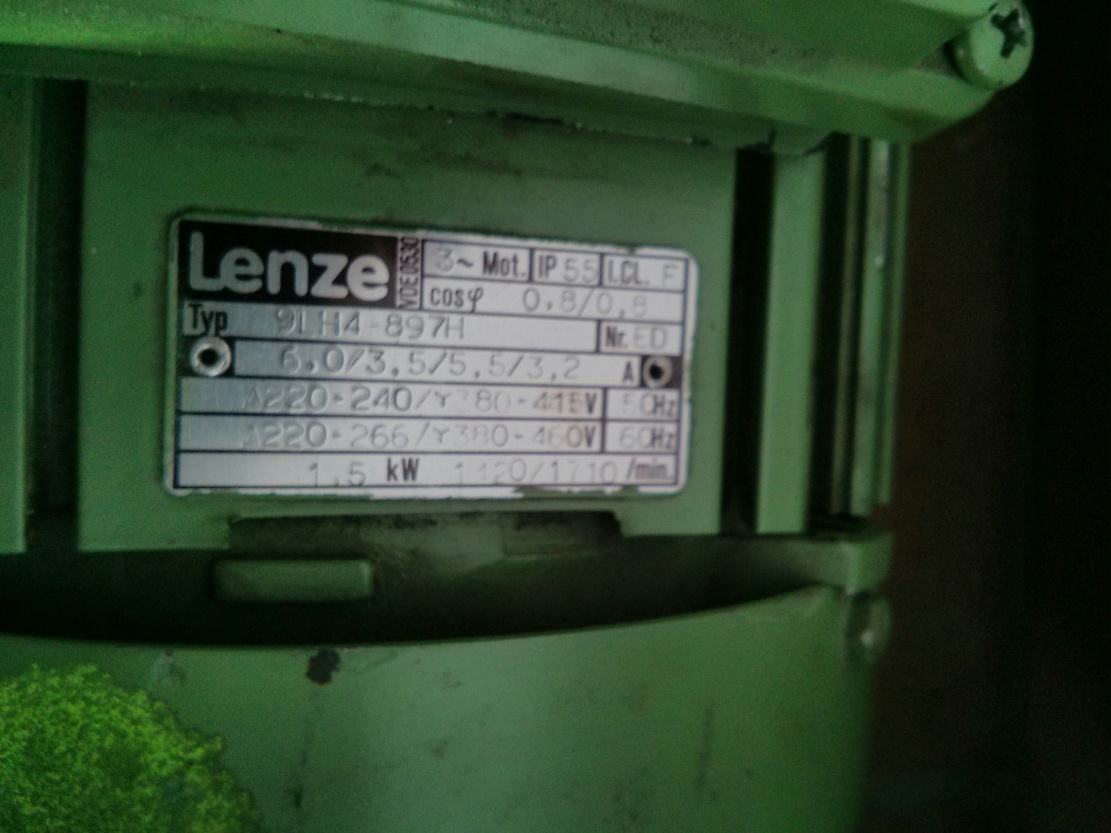

Ich habe hier einen alten Motor mit Getriebestufe und flexibler Welle für Schleif- und Polierarbeiten - ohne Schalter und Zuleitung. Nun bin ich auf der Suche nach einem Schalter inkl. Gehäuse der dafür geeignet ist. Not-Aus wäre wünschenswert - soll aber nicht aufendwig werden (Schützsteuerung) sondern kompakt. Benötige ich auch einen Motorschutzschalter? Schweranlauf, Stern-Dreieck-Umschaltung oder Drehrichtungsumkehr sind auch keine Kriterien bei dem Anwendungsfall. Thermistor in der Wicklung ist ebenfalls nicht vorhanden.

Argh sorry ich habe eben gesehen, dass der Motorschutzschalter standardmäßig KEINEN Unterspannungsschutz hat. Ich hatte das Datenblatt vorhin nur überflogen. Optional gibt es den aber. Dann ist die Sache ja klar: ich nehme den oben verlinkten Schalter für Motoraufbau + Motorschutzschalter im Gehäuse. Den MSS kann ich ja dauerhaft eingeschaltet lassen. Die für 50 Hz geltende Stromaufnahme ist lt. Typenschild 6.0A (Dreieck) 3.5A (Stern) oder? (Soweit ich es in Erinnerung hab war der im Stern geschaltet)
Sebastian R. schrieb: > 6.0A (Dreieck) > 3.5A (Stern) > oder? (Soweit ich es in Erinnerung hab war der im Stern geschaltet) Ja, im in Deutschland üblichen Drehstromnetz liegt der 400V Drehtstromfall vor, so das dieser Motor in Stern geschaltet werden sollte, wenn du ihn nicht an einem Frequenzumrichter betreiben möchtest, der mit 1 Phase gespeist wird. Für so etwas wäre der Dreieckbetrieb mit 230V Drehstrom gedacht.
