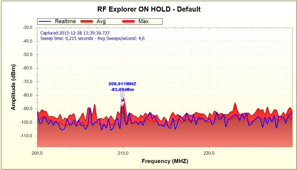

Hallo, da ich gerade mit meinem Specki (RF-Explorer) experimentiere, hier der Bereich 200-230MHz von heute. Aufgenommen Berliner Randgebiet. Bei 209,xx tobt was leicht rum, ansonsten Ruhe. Old-Papa
Old P. schrieb: > Bei 209,xx tobt was leicht rum, ansonsten Ruhe. Das dürfte 10A sein. Mal schauen welche DAB Kanäle in Berlin und umgebung genutzt werden.
Michael M. schrieb: > Das dürfte 10A sein. Wer ist 10A? Müsste dann ja auch bei mir sein, wohne ja nur ein paar km von old-papa entfernt. @old-papa: Kannst du auch nochmal 175-200 MHz scannen?
> Wer ist 10A? Die vom TV bekannten Kanäle 5 bis 13 sind für DAB nochmals geviertelt worden, damit gibts ein A bis D dahinter. http://www.ukwtv.de/cms/dab-kanaele.html
Aja, wenn das "wer ist 10a" sich auf die Suche nach dem dazugehörigen DAB-Sender bezieht (hatte das ursprünglich als Frage nach dem Namen verstanden), dann ist das wohl eine Störung im SA (klingt ja eher nach genau 210MHz...) oder ein Kabelleck. DAB-mässig ist da in Berlin nichts in der Gegend unterwegs.

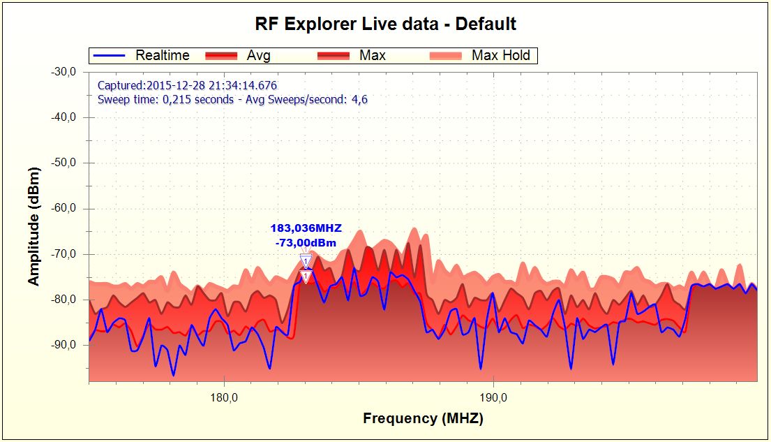

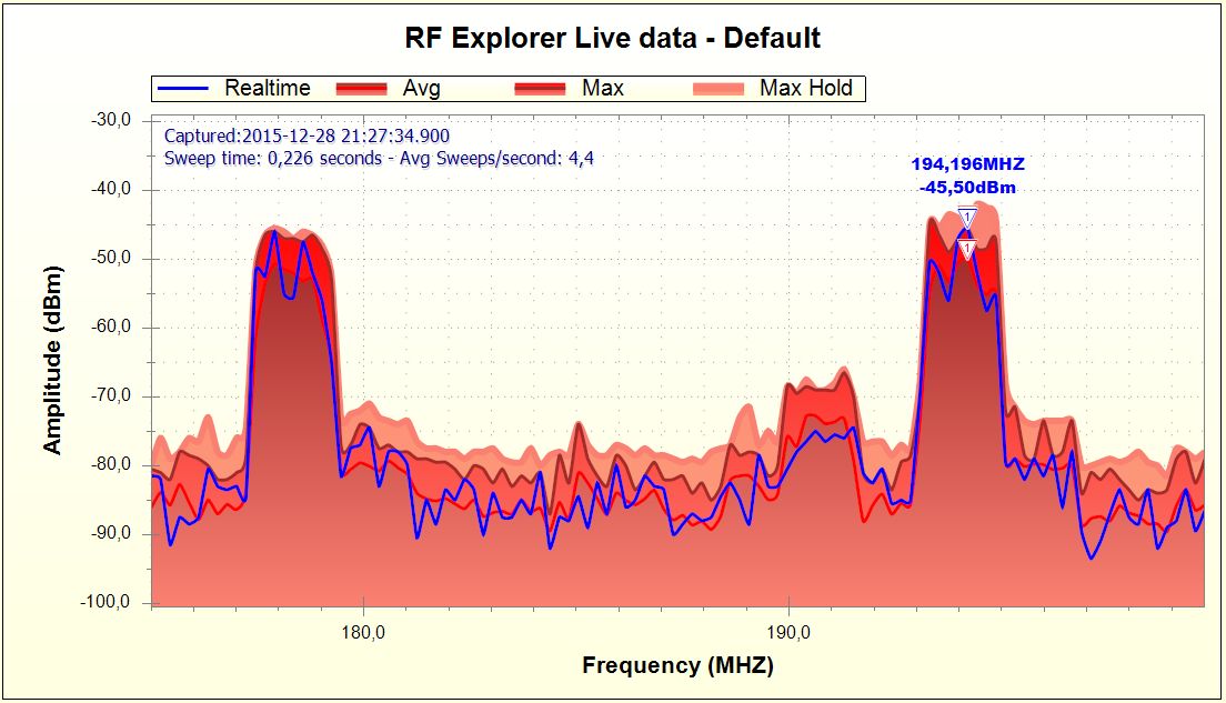

Hier von 175 bis 200 MHz Im Abstand von ein paar Minuten gezeichnet, völlig unterschiedliche Ergebnisse! Der RF-Explorer ist noch nicht kalibriert, die letzte Kommastelle ist also nur Hausnummer. Old-Papa
Mach doch mal den Sweep langsamer, so schaut das schon sehr nach Lotterie aus... Oder wuf was ist eigentlich die RBW eingestellt? So extrem wackeliges kommt bei meinem SA (ein "richtiger") nur raus, wenn sie sehr klein ist (<10kHz)
Georg A. schrieb: > Mach doch mal den Sweep langsamer, so schaut das schon sehr nach > Lotterie aus... Langsamer? > Oder wuf was ist eigentlich die RBW eingestellt? So > extrem wackeliges kommt bei meinem SA (ein "richtiger") nur raus, wenn > sie sehr klein ist (<10kHz) RBW? Es ist schon ein richtiger SA.... Old-Papa
> Langsamer? Um noch mehr zu mitteln. > RBW? Receiver Bandwidth. Mit irgendeinem Fenster muss der Sweep ja gemacht werden. Desweiteren ist die RBW auch wichtig für die Beurteilung der Gesamtenergie bei breiteren Signalen ala DVB/DAB, etc. > Es ist schon ein richtiger SA.... Aber warum fehlt dann die RBW-Angabe in dem Plot? ;) Mit kommt es für die Sweepgeschwindigkeit halt noch arg verrauscht vor, entweder weil wenig gemittelt oder geringe Bandbreite und zuwenig Samples.
Old P. schrieb: > Hier von 175 bis 200 MHz Vielen lieben Dank! Das sieht ja eigentlich recht harmlos aus bis auf die 194 Mhz. Georg A. schrieb: > Aja, wenn das "wer ist 10a" sich auf die Suche nach dem dazugehörigen > DAB-Sender bezieht (hatte das ursprünglich als Frage nach dem Namen > verstanden) Naja, ein 'Kanal 10A' hätte ich verstanden, aber > Das dürfte 10A sein. war mir mehrdeutig. Ich war auch mal in der Klasse 10A :-)

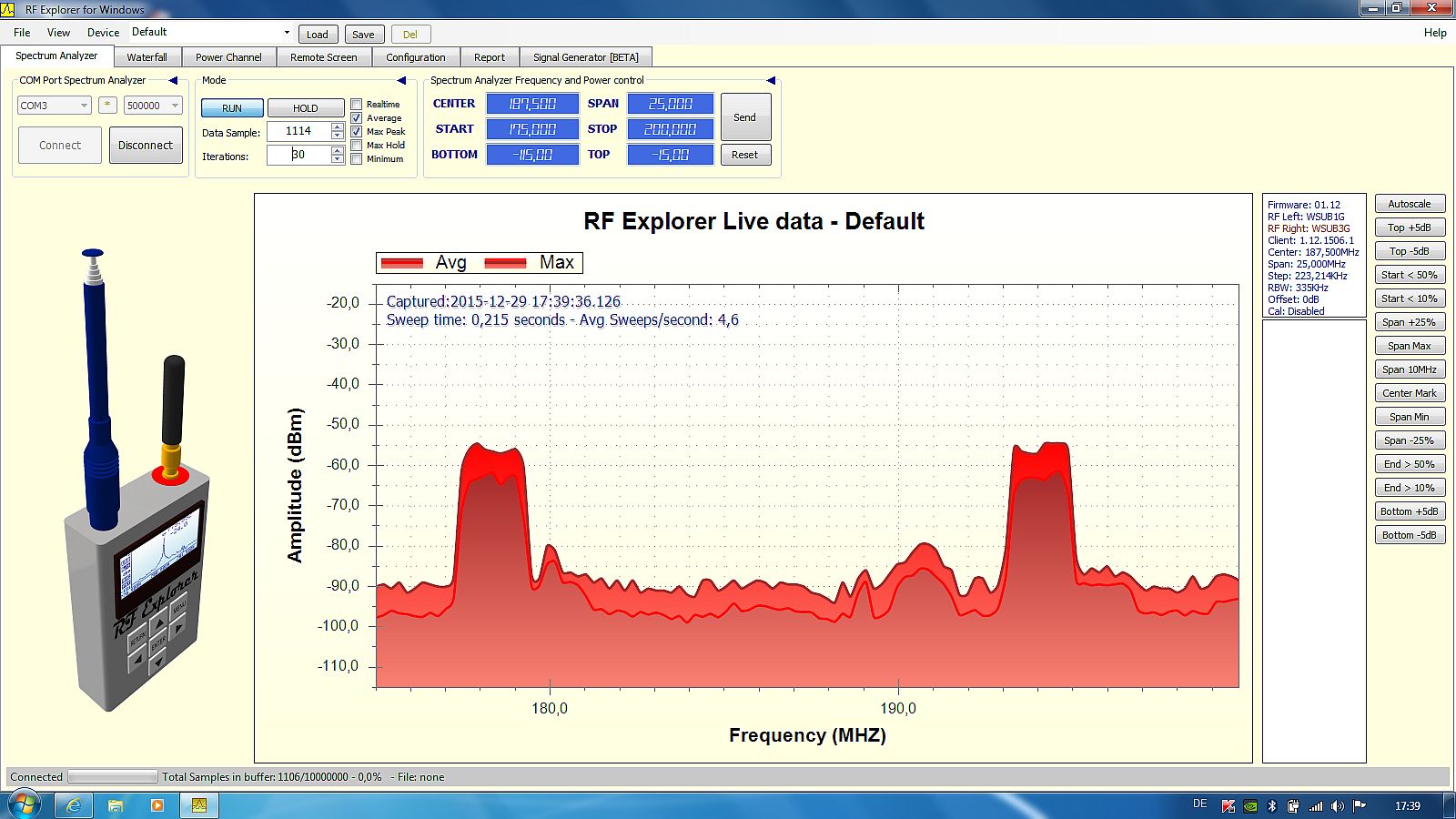

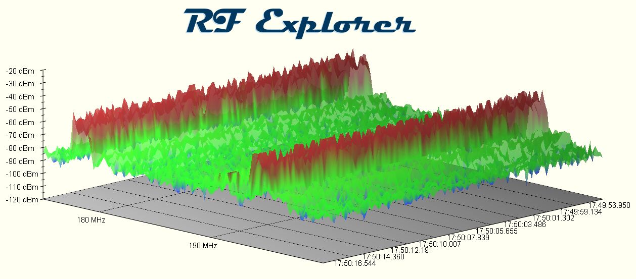

So, hier noch ein Scan. Ich habe das Fenster nicht beschnitten, RBW ist 335kHz. Das ist aber nirgends einstellbar. Die Realtime-Kurve habe ich weg gelassen, in rot die gemittelte Kurve und in rosa die Max-Kurve. Heute steht das Ergebnis auch über Stunden fast stabil, gestern waren die beiden Ausschläge ja plötzlich weg. Old-Papa Update: Noch ein Wasserfall....

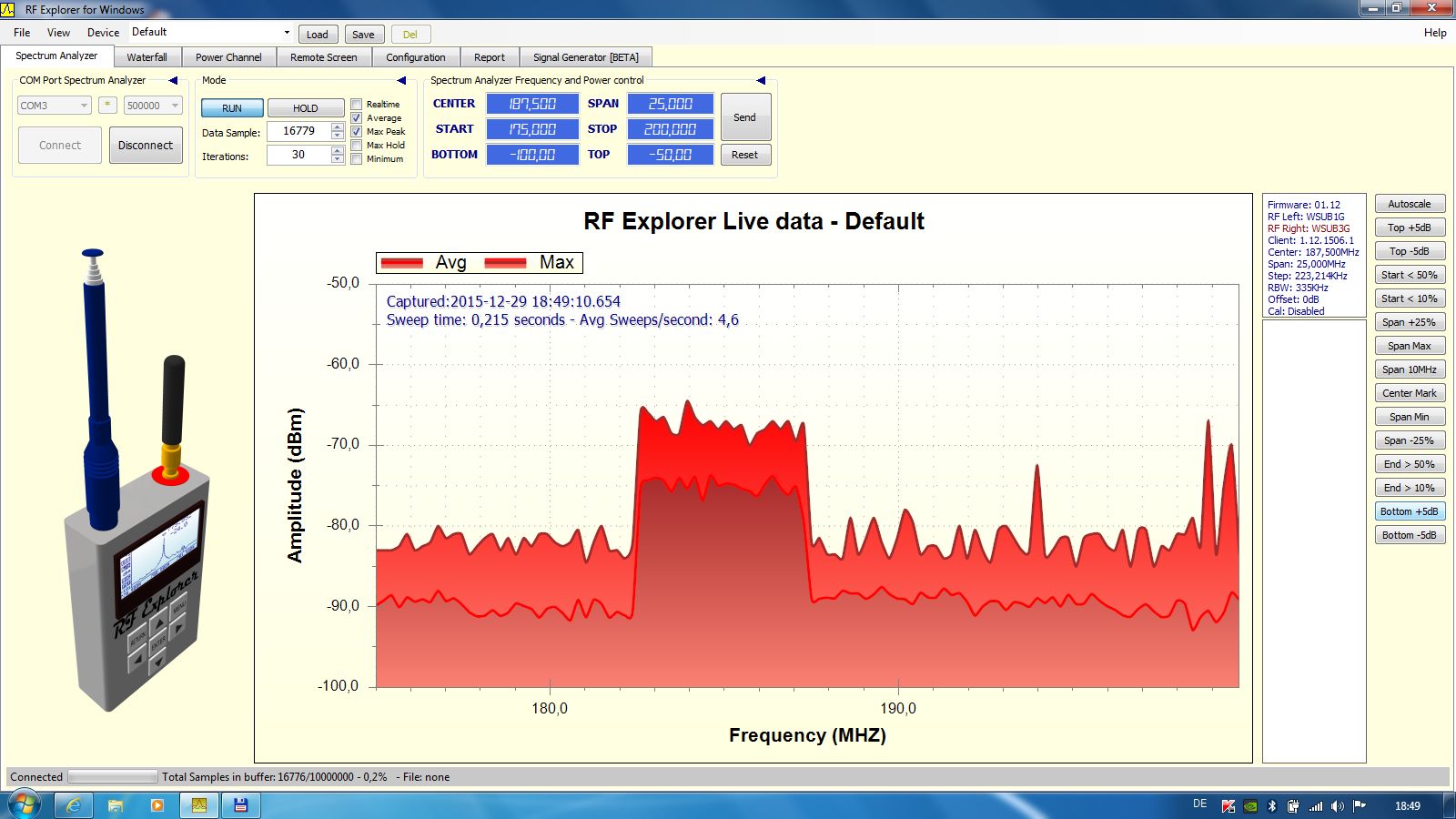

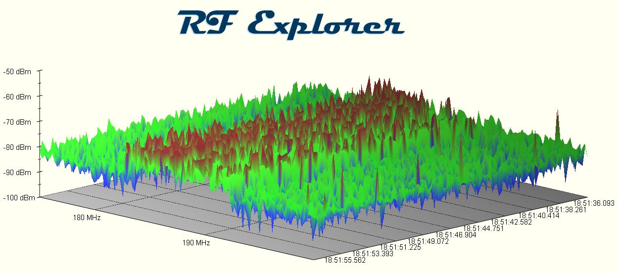

Oha.... Jetzt, ca. 1,5 Stunden später wieder ein anders Bild.... Leider habe ich nicht hingeschaut, der RF-Explorer war aber die ganze Zeit online. Die beiden Signale sind weg, dafür in der Mitte ein schwaches mit irrer Bandbreite. Auch wieder ein Wasserfall über rund 20 Sekunden gezeichnet. Old-Papa
Aalso, Berlin hat per DAB offiziell 5C (178,352MHz), 7B (190,640MHz) und 7D (194,064MHz). Die sieht man in dem Bild von 17:45 ganz gut, wenn auch der 7B etwas schwach ist. Der kommt aber nur vom Alex, kann also je nach Antennenausrichtung schon sein. Was du da um 18:57 empfängst, sieht für mich nach einem Bug im Empfänger aus. Es ist äusserst unwahrscheinlich, dass alle drei DAB-Sender auf einmal nicht mehr gehen. Und selbst wenn, würden in den einschlägigen Foren dazu schon Posts aufgetaucht sein...
Georg A. schrieb: > Was du da um 18:57 empfängst, sieht für mich nach einem Bug im Empfänger > aus. Es ist äusserst unwahrscheinlich, dass alle drei DAB-Sender auf > einmal nicht mehr gehen. Und selbst wenn, würden in den einschlägigen > Foren dazu schon Posts aufgetaucht sein... Ich werde das beobachten. Ein Bug wäre unschön! Andererseits, das Ding ist sehr verbreitet, noch habe ich davon nichts gelesen. Gerne schick ich den Mitschnitt, immerhin über 1,5 Stunden als Datendatei zu. Das Programm zum RF-Explorer kann man frei laden. Bei Sample 11010 (von über 27000) schlägt die Anzeige um. Warum? Null Ahnung.... Old-Papa
