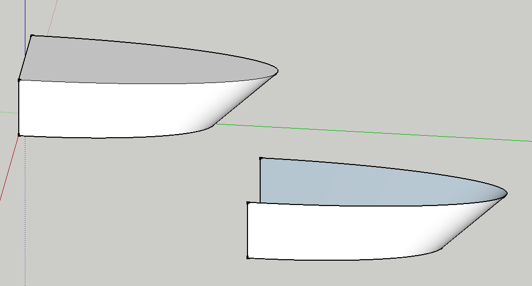

Ich muss fuer eine mechanische Konstruktion die Abwicklung eines
elliptischen Kegelstumpfes bestimmen / konstruieren.
Das Objekt besteht aus 2 Ellipsen mit gleicher Breite, jedoch mit
unterschiedlicher Laenge (siehe Bild).
Ich hab beim Googeln lediglich Abwicklungen vom Kegelstumpf gefunden.
Ist jemand vertraut mit der Materie und kann mir helfen, diese
Abwicklung zu konstruieren?
Vielen Dank und Gruss,
Celine

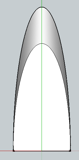

von L. H. (holzkopf)
Eines verstehe ich bei Deinen angehängten Bildern, insbesonders beim
Bild 2, nicht:
Du sprichst hier von Ellipsen.
Das sind m.E. aber keine Ellipsen, sondern Parabeln.
(Spielt aber im Endeffekt bzgl. Abwicklung keine großartige Rolle)
Weiterhin sprichst Du von gleicher Breite (nehme an, gleicher
"Öffnungsbreite" (bezogen auf einen ganz bestimmten Punkt)), aber
unterschiedlicher Länge.
Irgendwie paßt all das m.E. nicht zusammen.
Magst Du uns wenigstens mal verraten, ob es sich bei dem Objekt um ein
rotationssymmetrisches handelt oder nicht?
Denn nur bei einem rotationssymmetrischen Objekt kannst Du das
gewissermaßen als aus zwei Hälften "zusammengesetzt" sehen.
Und es dann auch hälftig "aufschneiden", um eine "halbe" Abwicklung
vornehmen zu können.
Nur bei einem geradlinigen Kegelstumpf kannst Du dessen Mantelfläche
komplett abwickeln.
Bei allen anderen "Ausprägungen" von Kegelstümpfen bleibt Dir gar nichts
anderes übrig, als die hälftig (vertikal) "aufzuschneiden".
Anders als so könntest Du nämlich gar nichts in eine Ebene abwickeln.

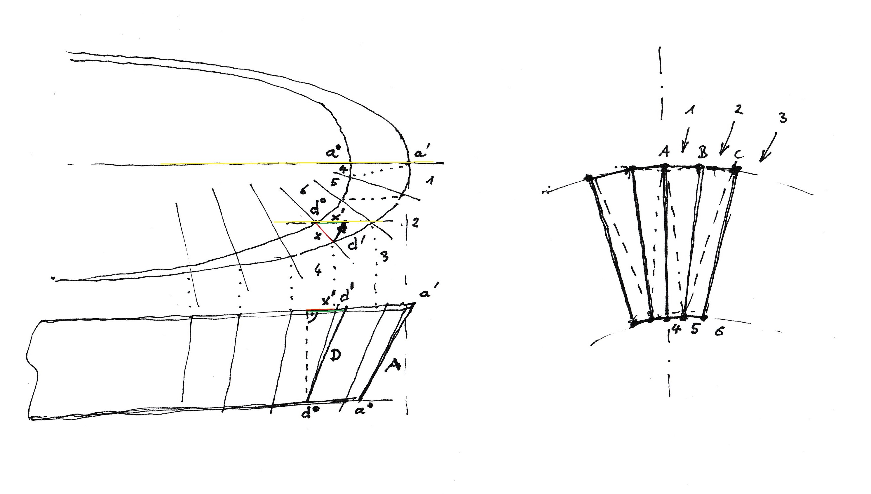

von Bernd F. (metallfunk)
Eigentlich einfach, aber eine Fleißaufgabe.
Um das Teil abzuwickeln, braucht man Aufsicht und Seitenansicht.
Nun eine Menge Hilfsschnitte über den " Schiffsrumpf" legen.
In der Skizze mit A,B,C,D usw. bezeichnet.
Allerdings zeigt nur A seine wahre Länge.
Die anderen Hilfsschnitte müssen parallel zur Achse gedreht werden,
gelb eingezeichnet.
Dann kann man schon beginnen, die Abwicklung zu zeichnen.
So entstehen aber unregelmäßige Vierecke, die noch nicht
genau bestimmt sind, also schnell noch Dreiecke draus machen,
und gut ist es.
Grüße Bernd

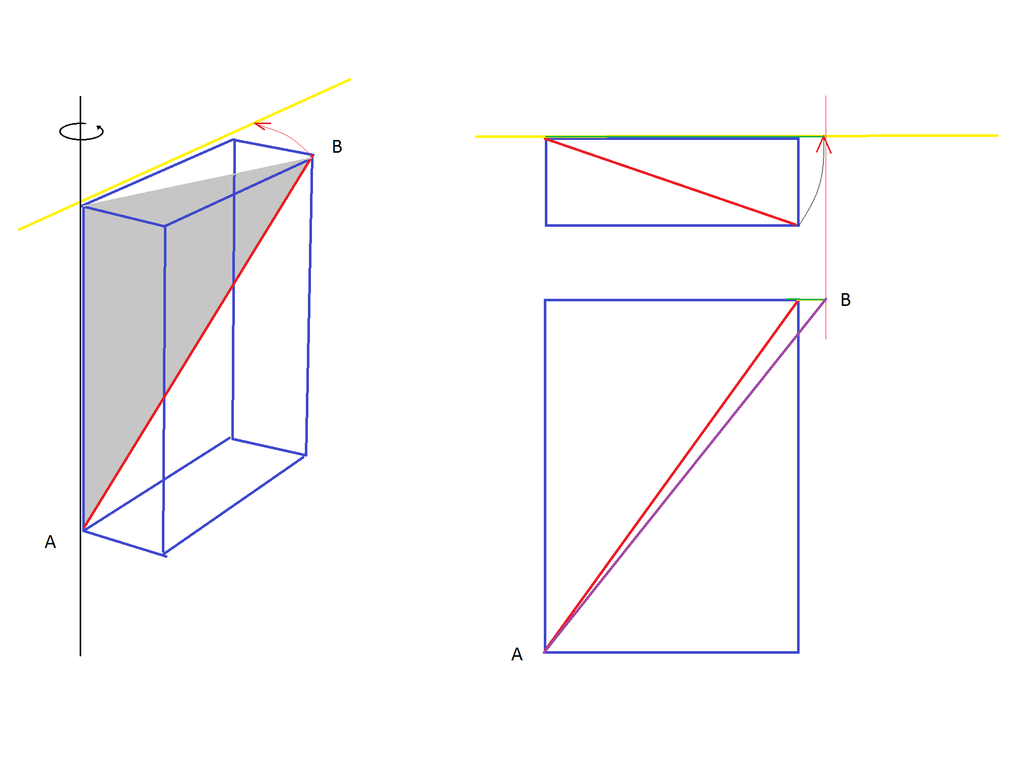

Wer es nicht gleich versteht:
Das Stichwort ist Raumdiagonale. Die müssen bei der Zeichnung
auf die Zeichnungsebene (gelb), gedreht werden, dann ist die
wahre Länge einfach zu ermitteln.
Grüße Bernd
