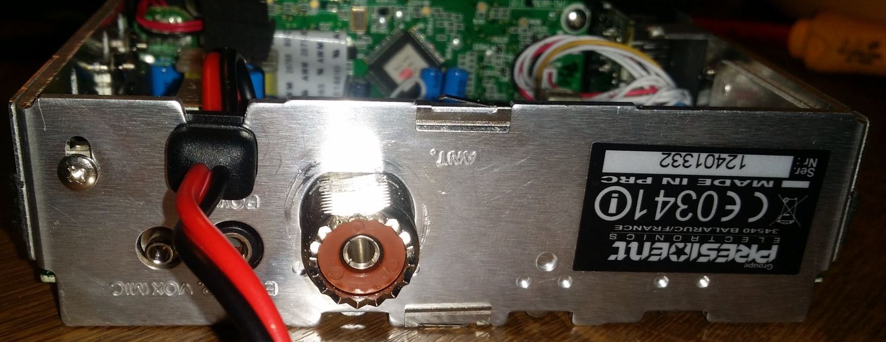

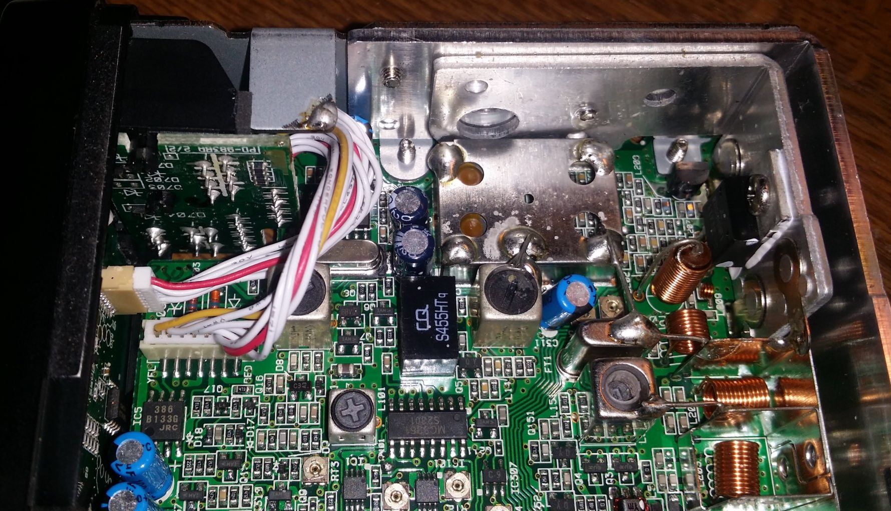

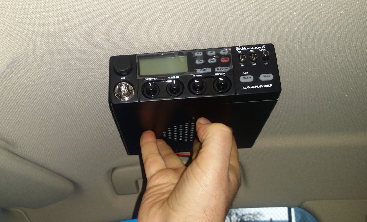

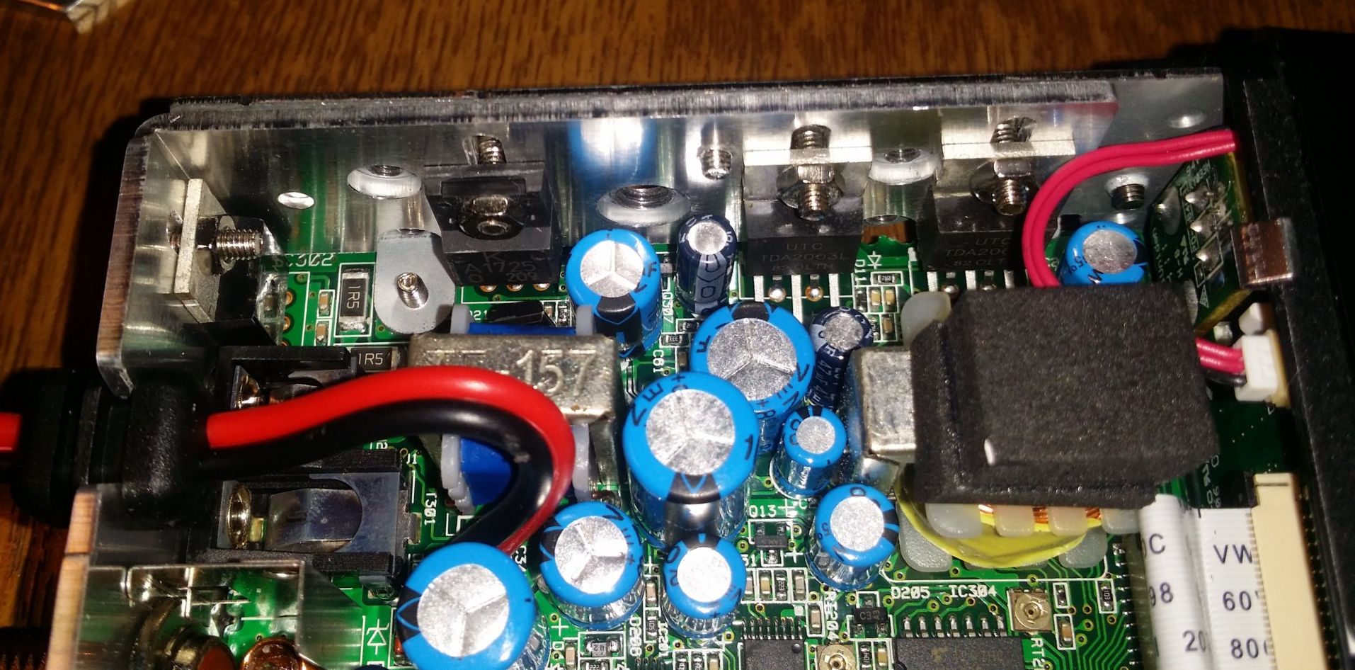

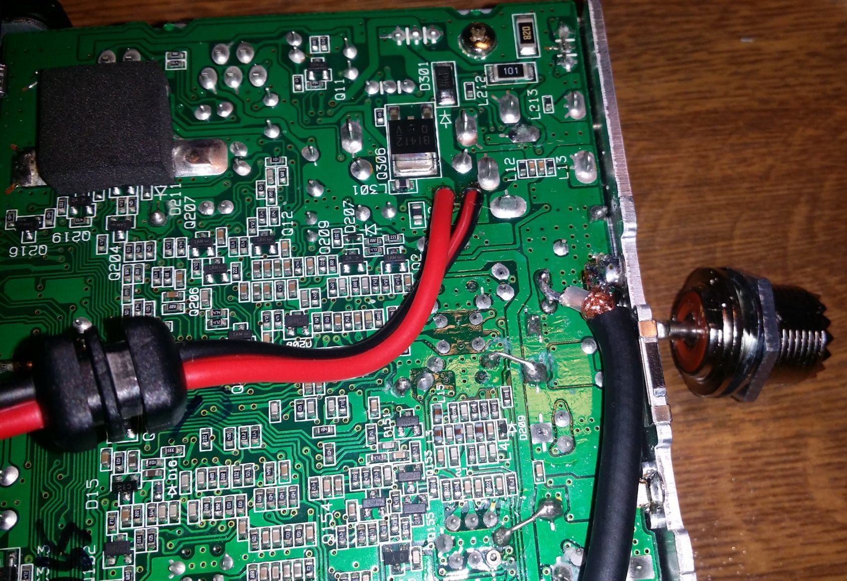

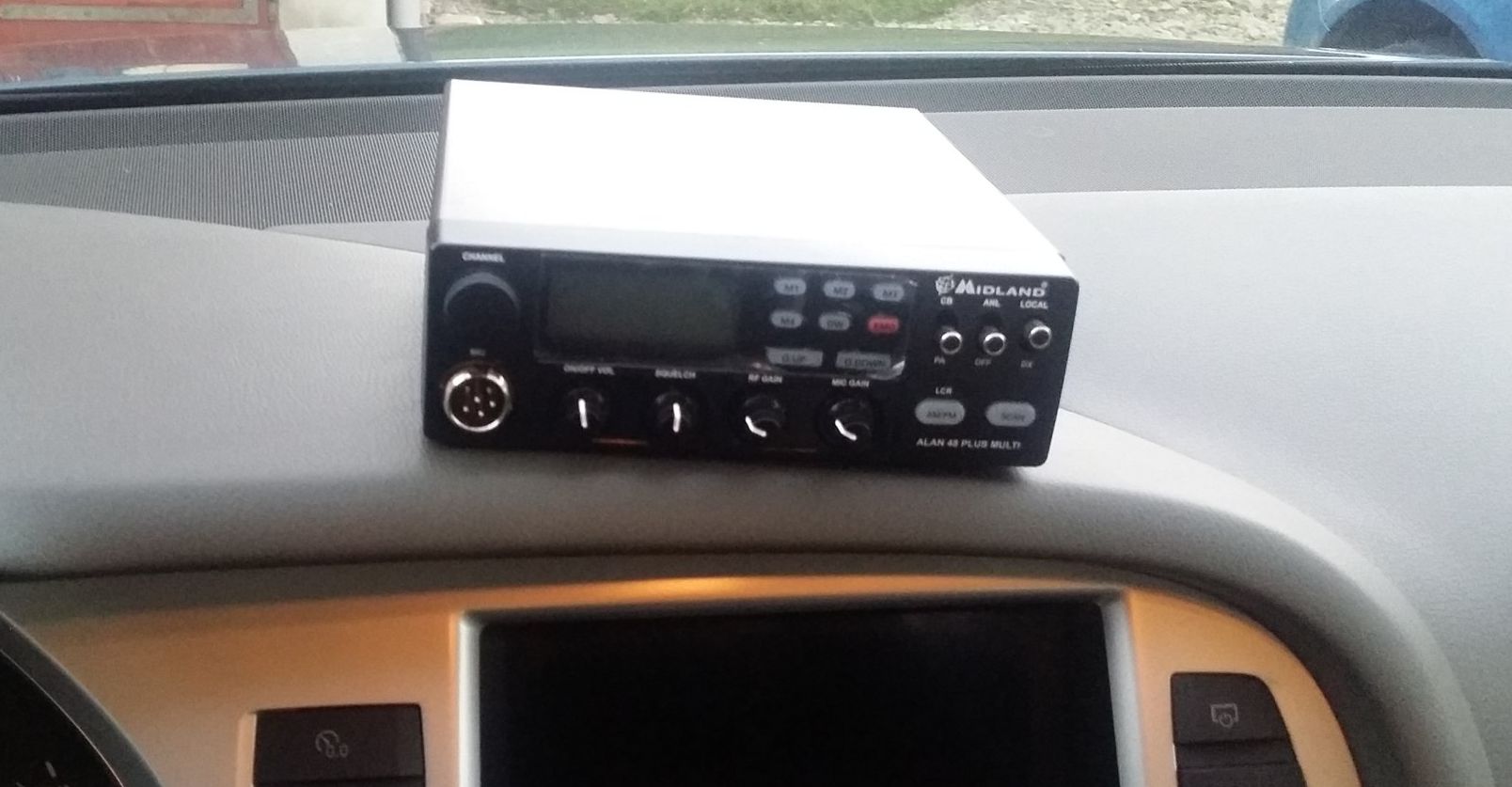

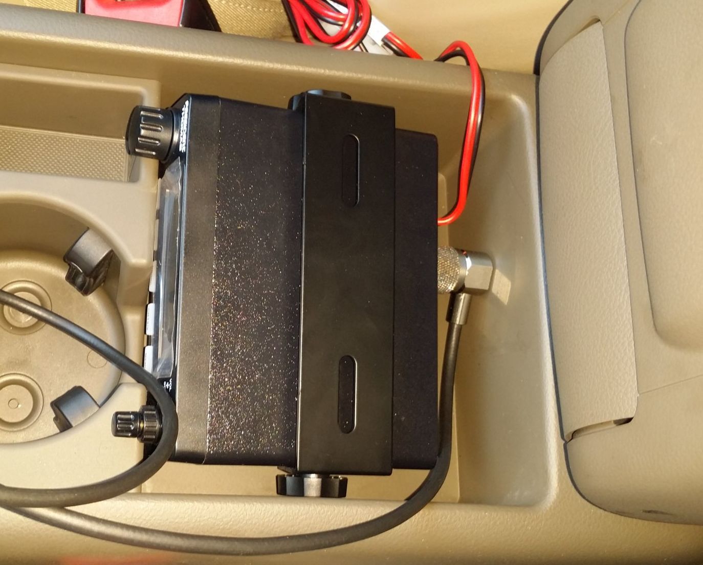

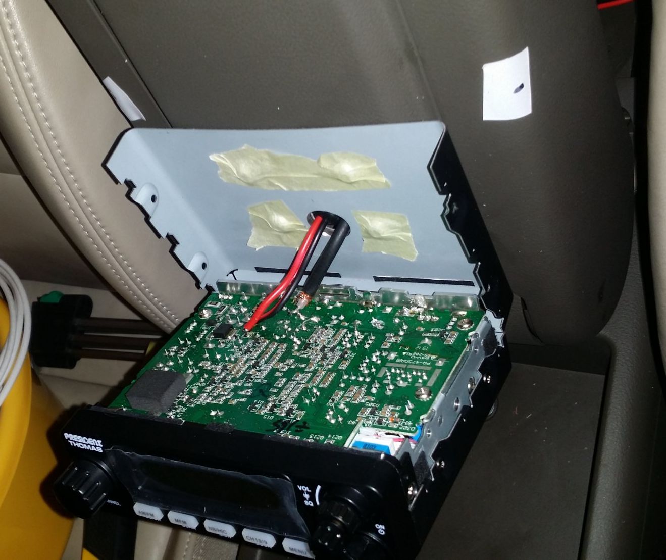

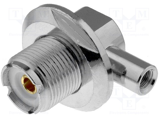

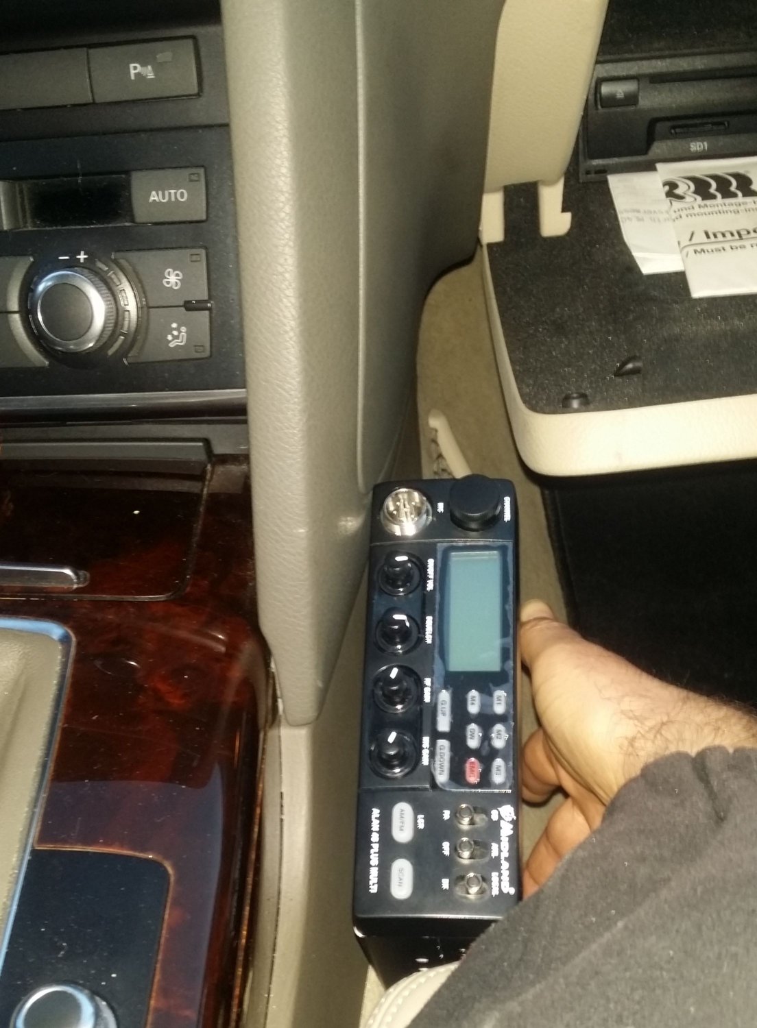

Dies ist eine Anleitung wie man elegant ein CB Funk ein eine Mittelkonsole einbauen kann, z.B. Audi, VW usw. Einbau CB Funkgerät in Audi A6/4F Auwahl der Position: - 1 Handschuhfach geht nicht auf, Sitzposition störend - 2 Befestigung am Himmel schwierig - 3 Das sieht sowas von doof aus - 4 Versteckt und nicht störend >> gut Damit ich (4) erreichen konnte musste es ein Funkgerät sein, das recht klein ist, das vorhandene Midland konnte leider nicht verwendet werden. Die Auswahl fiel auf das "President Thomas", da: - Größe ideal - Squelch auch als Poti - Erweiterbar mit intelligentem Display-Mikrofon (wie Typ "Wiliam") Allerdings war trotz gewinkeltem Stecker das Geräte immer noch zu tief, der Halter hat mir auch nicht gefallen da das Funkgerät damit 5mm dicker ist. Wichtig beim Heraussuchen: Die Abmessungen beziehen sich nur auf das Blechgehäuse ohne überstehende Regler Stecker Schrauben! Also habe ich mich entschieden das Funkgerät um zu bauen und die Kabel direkt ohne Stecker an der Platine an zu löten und durch den Deckel in die Armlehne zu legen. Damit sind alle Kabel verschwunden. Der Antennenanschluss sollte ein Stecker bleiben, damit eine beliebige Magnetfußantenne eingesteckt werden kann. Die Kabel sollen durch die Armlehne durch, Audi hat dazu in der Metallhalterung extra dafür eine Aussparung incl Schlitze für Kabelbinder vorgesehen.

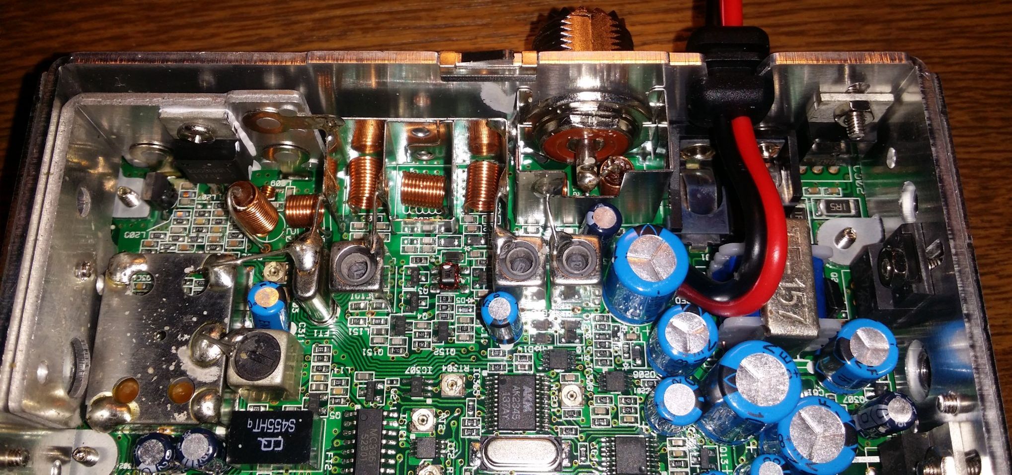

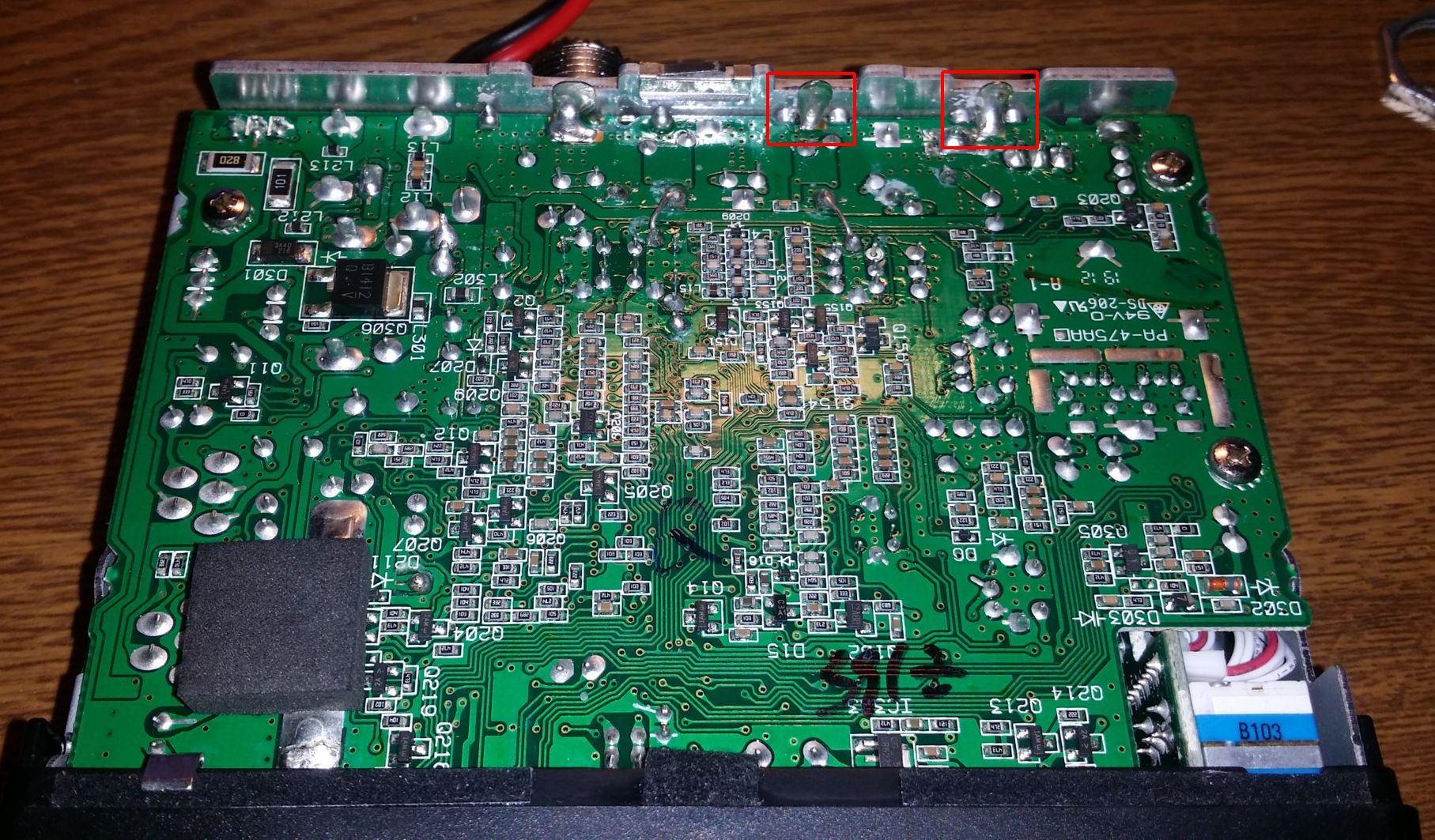

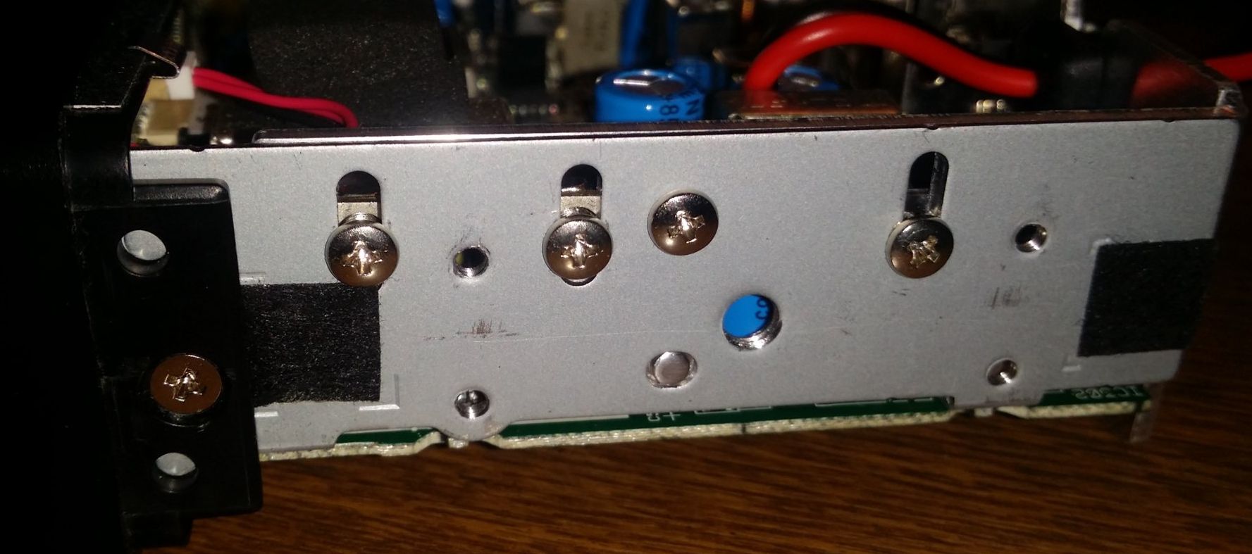

Der Umbau des Funkgerätes ist etwas aufwändiger, da die UC1 Buchse nur zum rausholen geht wenn es komplett zerlegt wird, also alle Schrauben lößen und 2 Masse-Lötpunkte frei machen. In den Deckel werden 5 Löcher gebohrt, 4 Schrauben und 1 für Kabel. Das Loch für das Kabel muss so groß sein dass auch der Sicherungshalter durch passt, das geht gut mit einem Stufenbohrer.

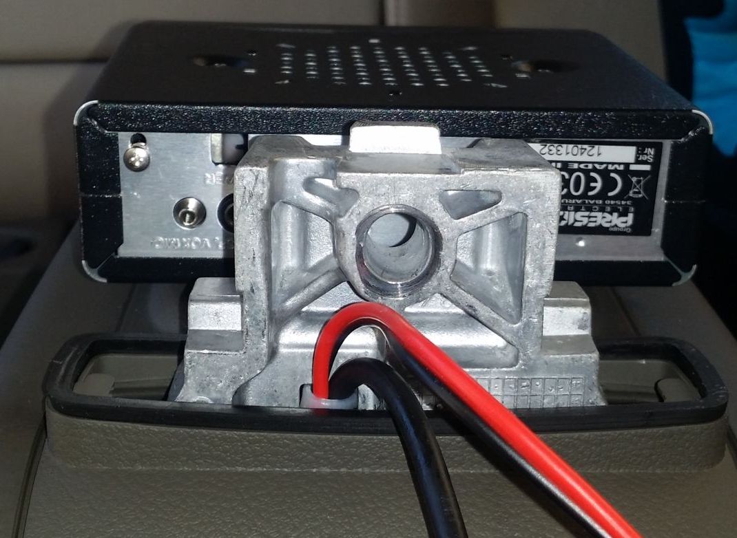

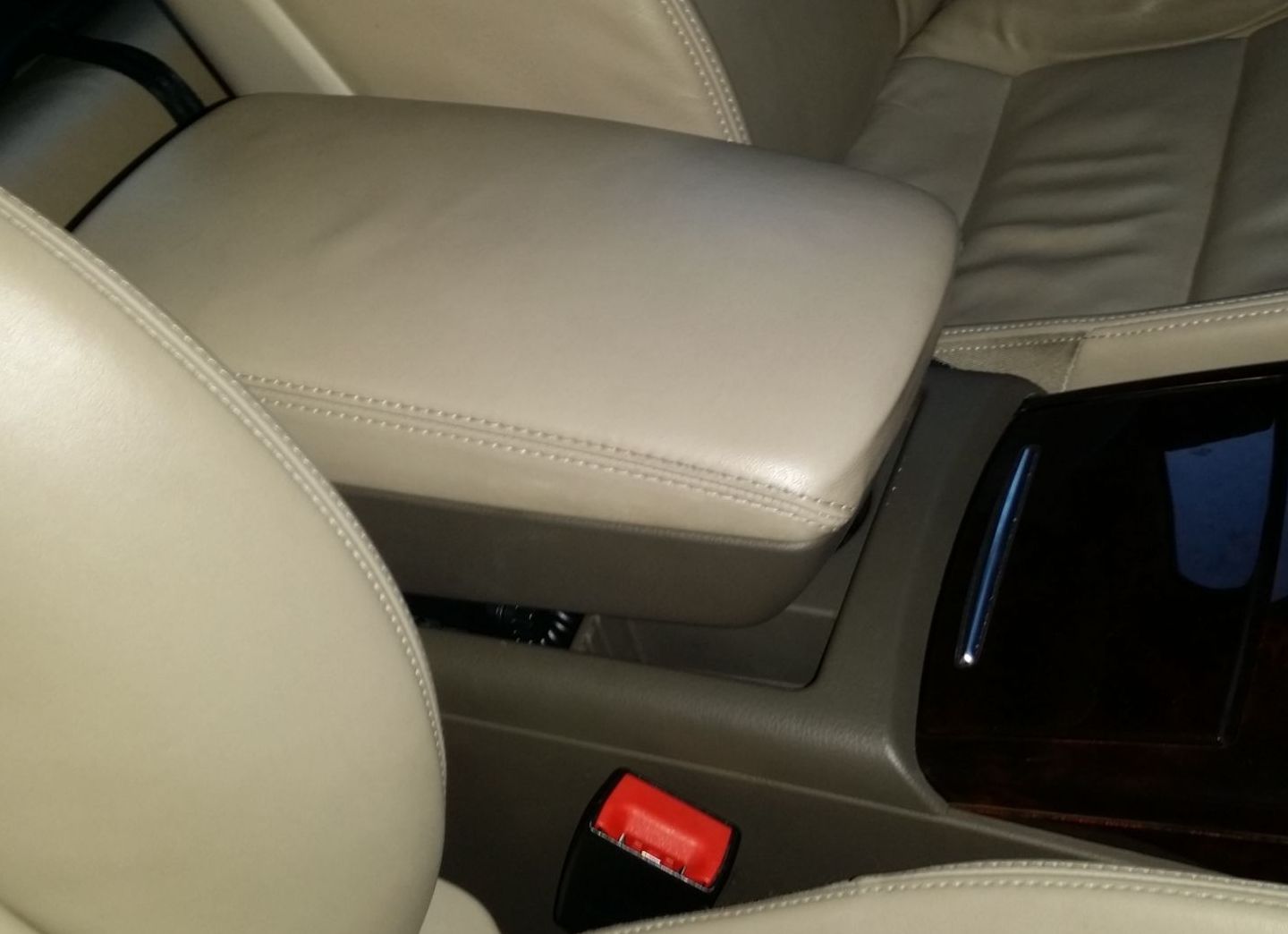

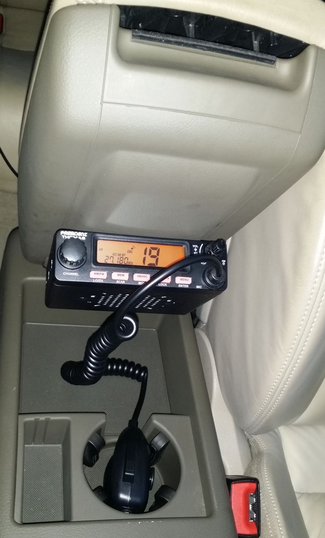

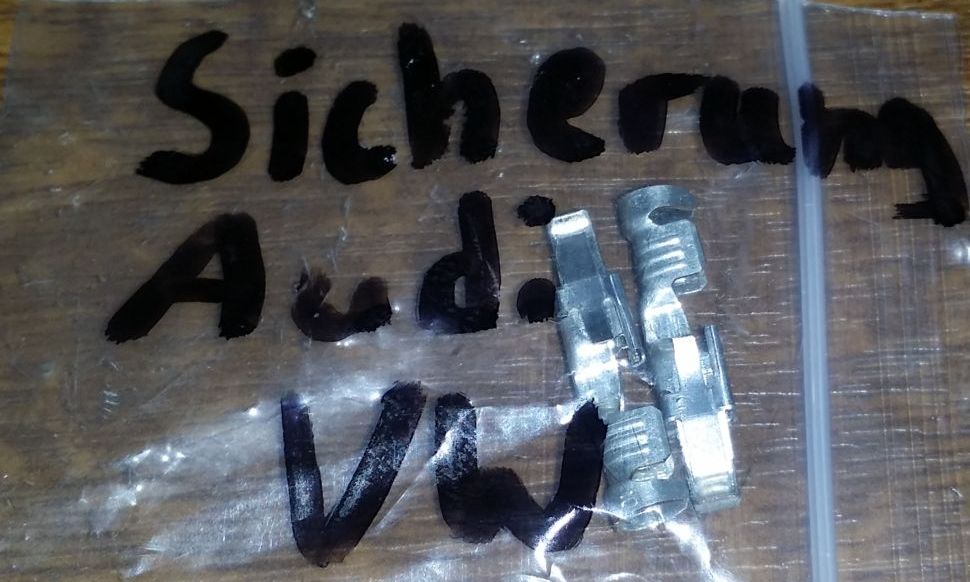

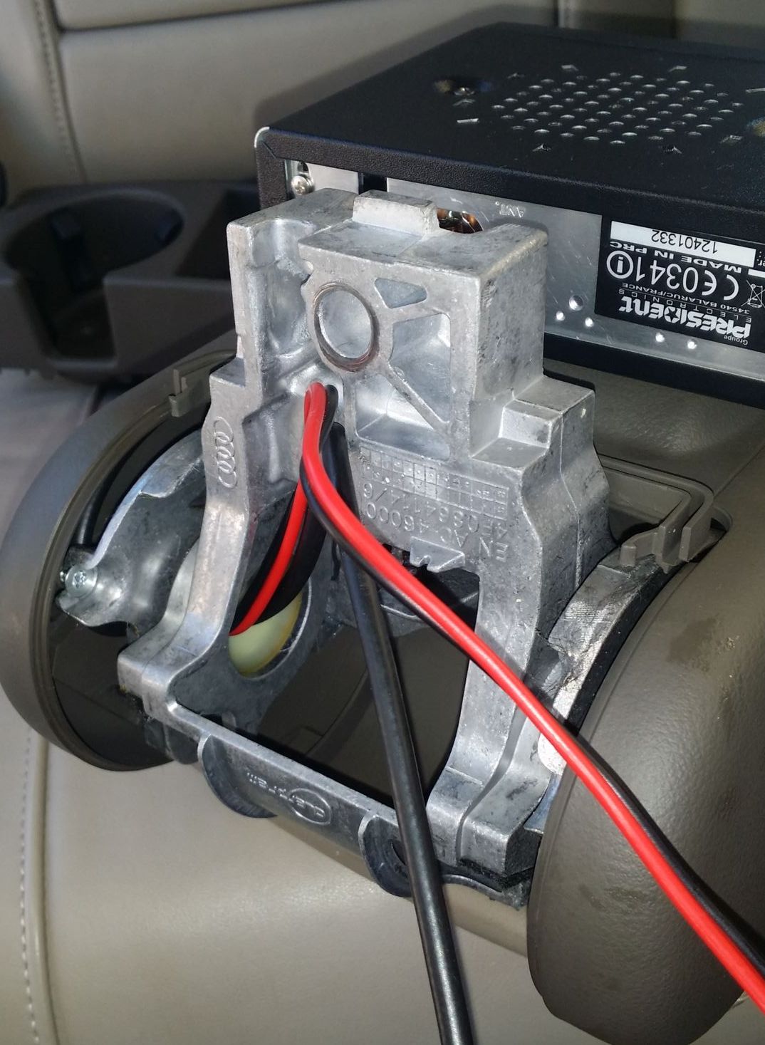

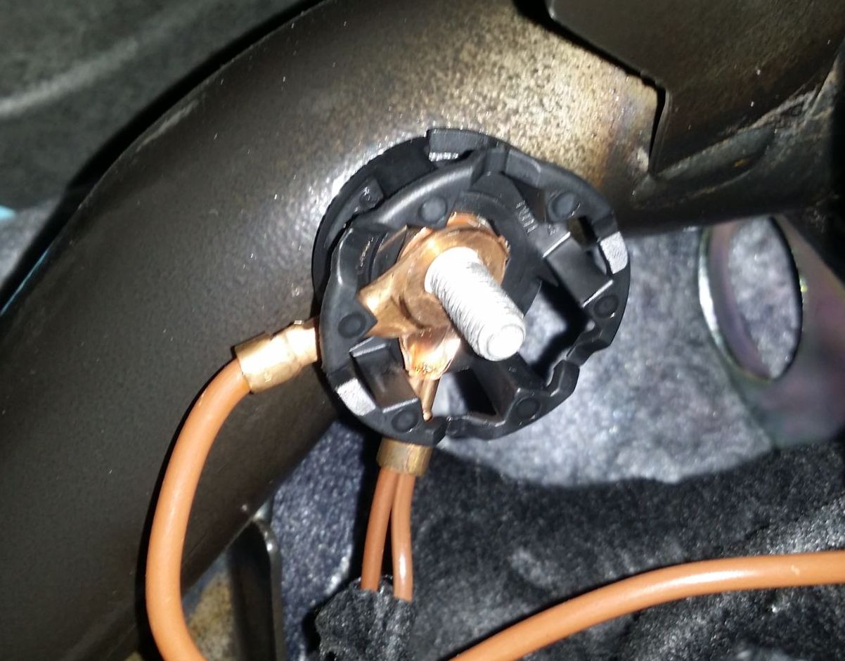

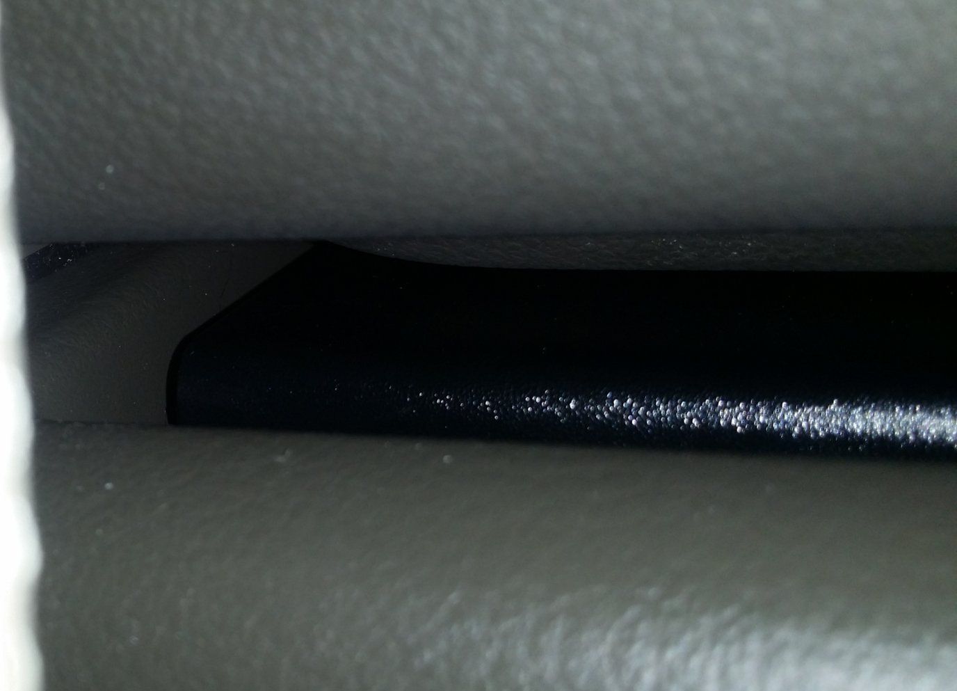

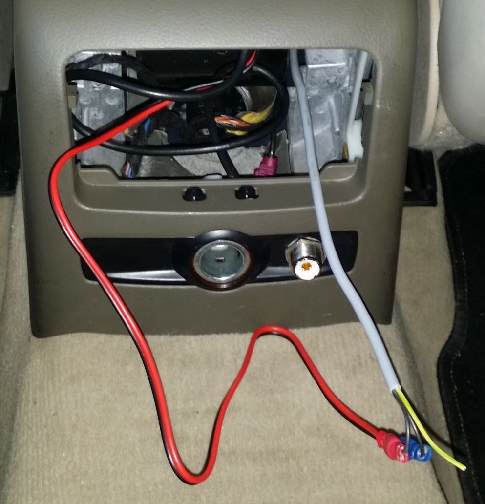

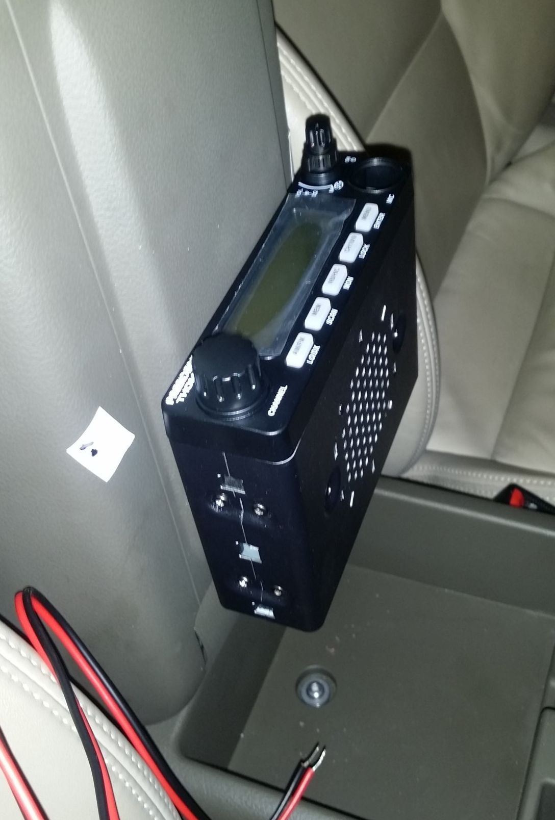

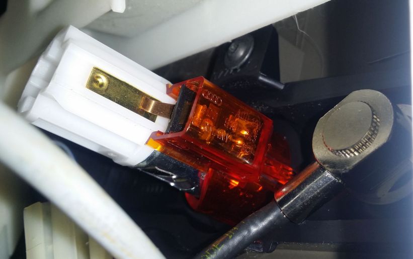

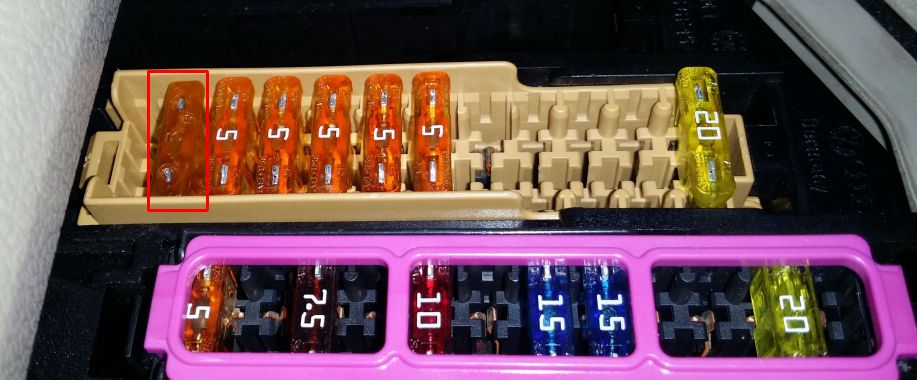

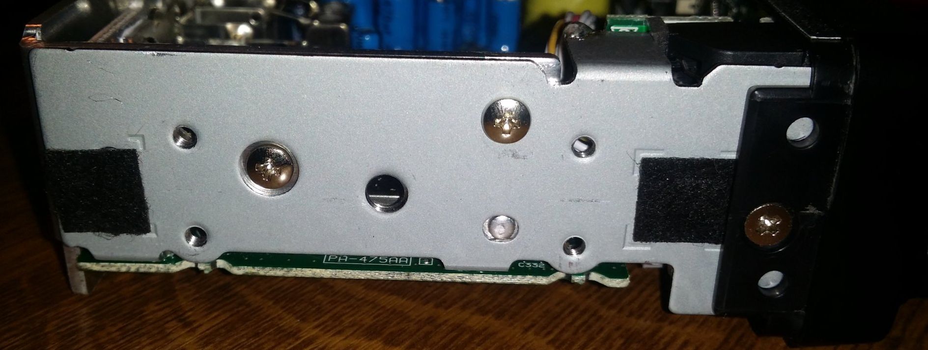

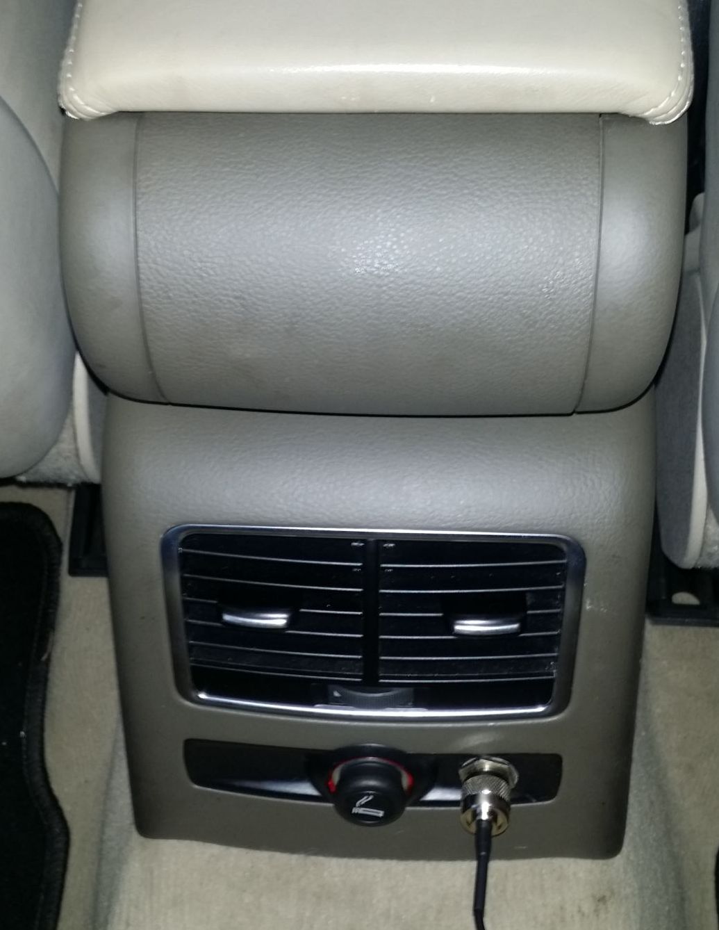

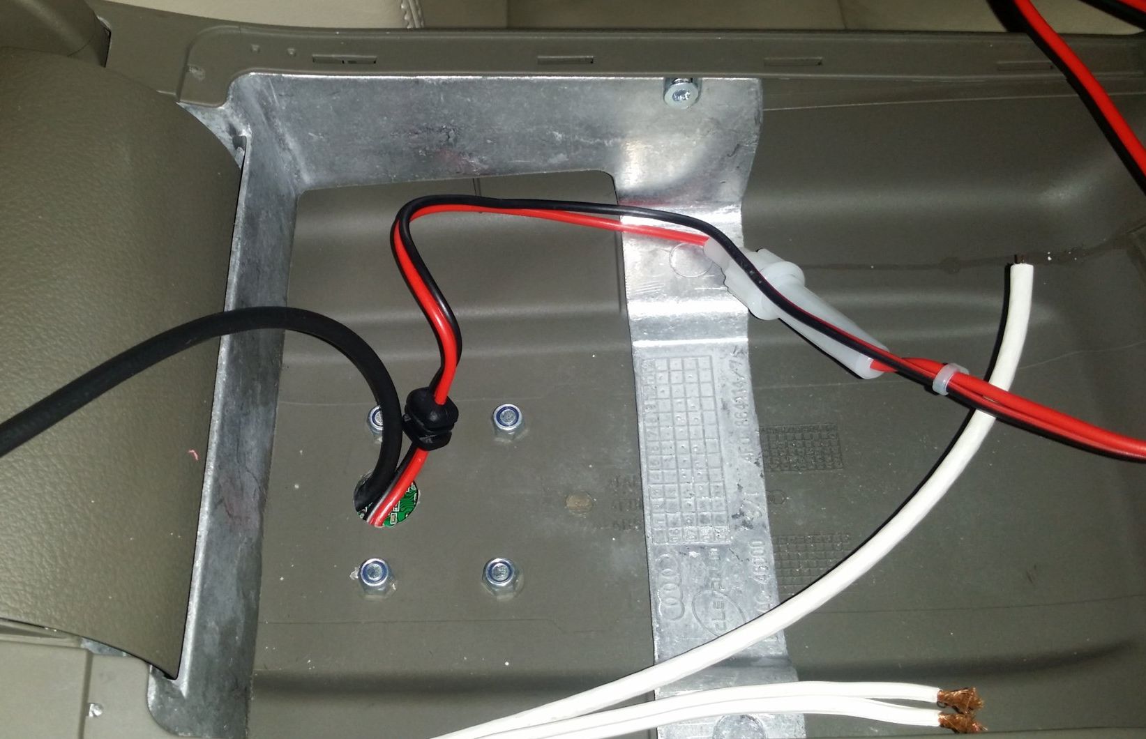

Für den Einbau an der Armlehne muss zu erst ausgemessen werden wie weit nach hinten das Funkgerät maximal sein kann, dazu links und rechts mit Isolierband dazwischen die Position bei geschlossener Armlehne anzeichnen. Anschließend die Löcher duch das PVC von unten bohren, und das Funkgerät mit Schrauben mit sehr flachem Kopf befestigen. Als Mutter habe ich Sicherheitsmuttern verwendet damit die Schraube sich nicht lösen kann und im Funkgerät ein Kurzschluss erzeugt. Die Kabel werden bei der Armlehne dann durch die Drehdurchführung geleitet, die 2A Sicherung bleibt in der Armlehne. Das Kabel für die Antenne sowie das Stromkabel muss 1m lang sein (ab Funkgerät bis Stecker), denn wenn die Armlehne mal demontiert wird, braucht es die Länge damit man die gut auf die Seite legen kann. Neben dem Zigarettenanzünder habe ich die UC1 Buchse plaziert, das Loch gebohrt mit einem Stufenbohrer. Den Strom vom Zigarettenanzünder konnte nicht verwendet werden, da das Funkgerät mit der Zündung aktiviert werden sollte, also vorne, Beifahrerseite in der unteren (mittleren) Sicherungsreihe einen freien Platz gesucht und mit einem speziellen Krimp-Anschluss für Sicherungen konnte ich da eine neue Sicherung (5A) einbauen und so den Strom für das Funkgerät zur Verfügung stellen. Das Kabel ist ein 3x0,5mm² also 1 Draht ist Reserve falls doch noch was sein sollte. Gelegt ist es durch die Mittelkonsole und durch das Handschuhfach. Neben dem Sicherungskasten gibt es eine Masse-Schraube für den Minus-Anschluss.

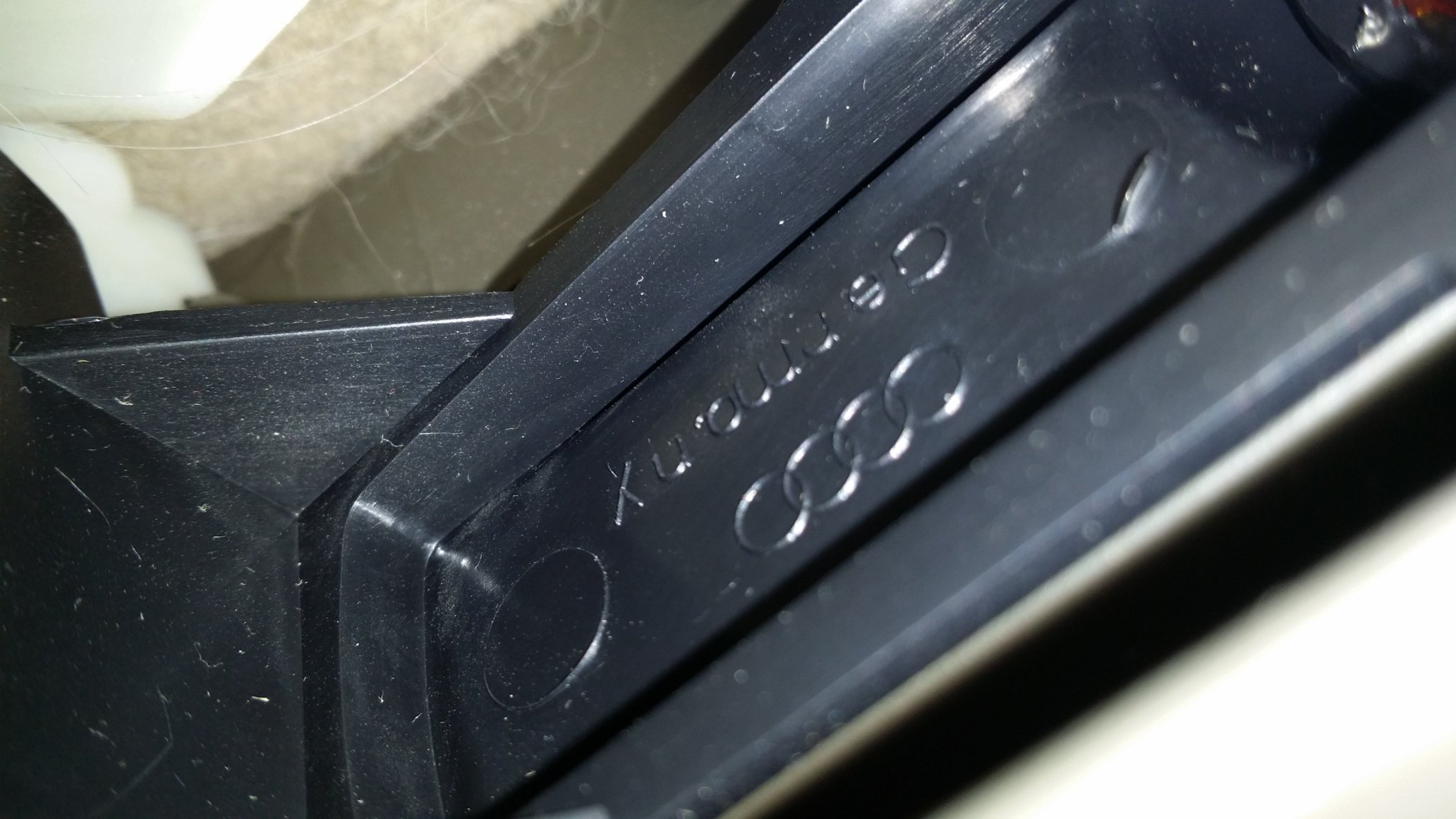

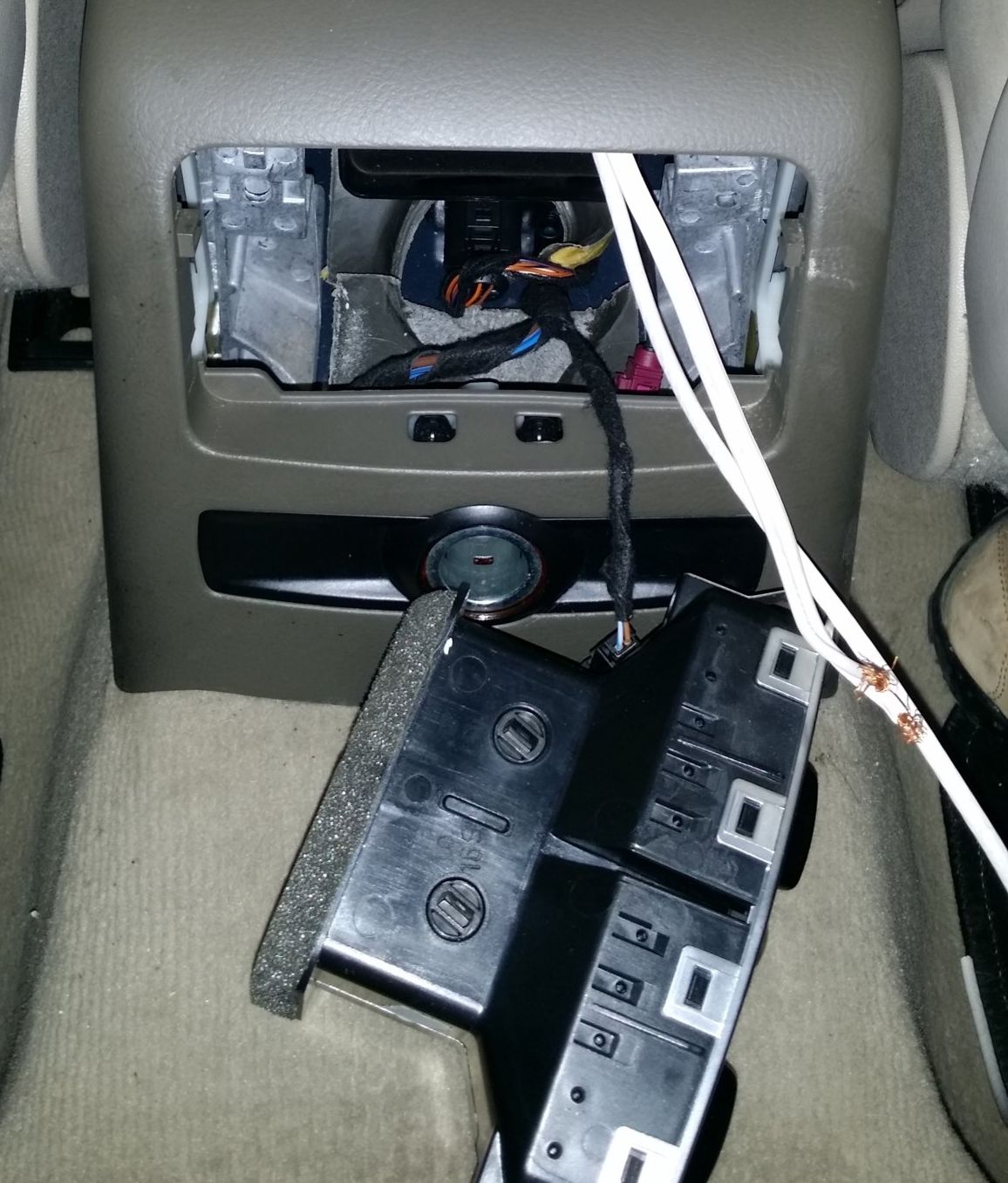

Wie man die Mittelkonsole und das Handschuhfach öffnet/abschraubt, dazu gibt es einige Youtube Videos, z.B. von hier: http://www.wheelsandmotors.com/show_solution.php?id=18 Das Kabel kann gut in den Kabelkanal wo die anderen Kabel der Mittelkonsole liegen gelegt werden. Es sieht toll aus, keine Kabel zu sehen. Ich habe viel im Internet nach Möglichkeiten für ein CB-Funk im Audi gesucht, aber nicht wirklich was gutes gefunden. Jedenfalls dies klappt so ziemlich bei allen Autos mit Armlehne die man aufklappen kann. Viel Spass beim Nachbau.
