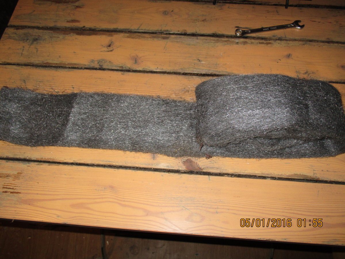

Wie wär es mit normaler Stahlwolle für den Haushalt? Kostet wenig und mit der Menge kommt man viele Jahre aus...

Mani W. schrieb: > Wie wär es mit normaler Stahlwolle für den Haushalt? > > Kostet wenig und mit der Menge kommt man viele Jahre aus... Dann kannst Du auch eine Raspel nehmen! Kopfschüttel... Old-Papa
Old P. schrieb: > Dann kannst Du auch eine Raspel nehmen! Sorry, aber ich habe hier eine feine Stahlwolle, die einzelnen Fasern sind ungefähr wie ein Haar...
Mani W. schrieb: > Old P. schrieb: >> Dann kannst Du auch eine Raspel nehmen! > > Sorry, aber ich habe hier eine feine Stahlwolle, die einzelnen > Fasern sind ungefähr wie ein Haar... Wie hart ist denn das Meterial der Stahlwolle? Härter oder weicher als die Lötspitze?
Mani W. schrieb: > Old P. schrieb: >> Dann kannst Du auch eine Raspel nehmen! > > Sorry, aber ich habe hier eine feine Stahlwolle, die einzelnen > Fasern sind ungefähr wie ein Haar... Bei 600er Sandpapier siehst Du auch keine Körnchen mehr. Es ist aber Sandpapier, also schmirgelt es. Genauso Deine Stahlwolle. Die ist viel härter als die dünne Nickel(?)schicht der Lötspitze. Diese Schicht ist ruck-zuck abgerieben. Wenn, dann nimmt man diese komische Messingwolle, die verklumpt aber schnell. Wie schon geschrieben, Viskoseschwamm und den nass machen. Trocken ist er witzlos. So handhabe ich das seit Jahren und löte bestimmt schon 20 Jahre mit der gleichen Ersa-Spitze. Klar ist die hinter der Beschichtung inzwischen etwas dunkel, na und? Old-Papa
