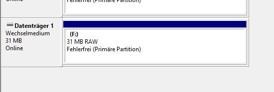

Hi schon mal vielen Dank. Hab die Karte aus meiner GOPRO in mein Handy und zurück. Seit dem zeigt sie nur noch 30 MB an. Im Anhang das Bilder der Datenträgerverwaltung.
Sieht aus als wär die wohl hops. Was lernst du daraus? Lieber Marken-SDs kaufen, die funktionieren auch (SanDisk, Samsung)...
