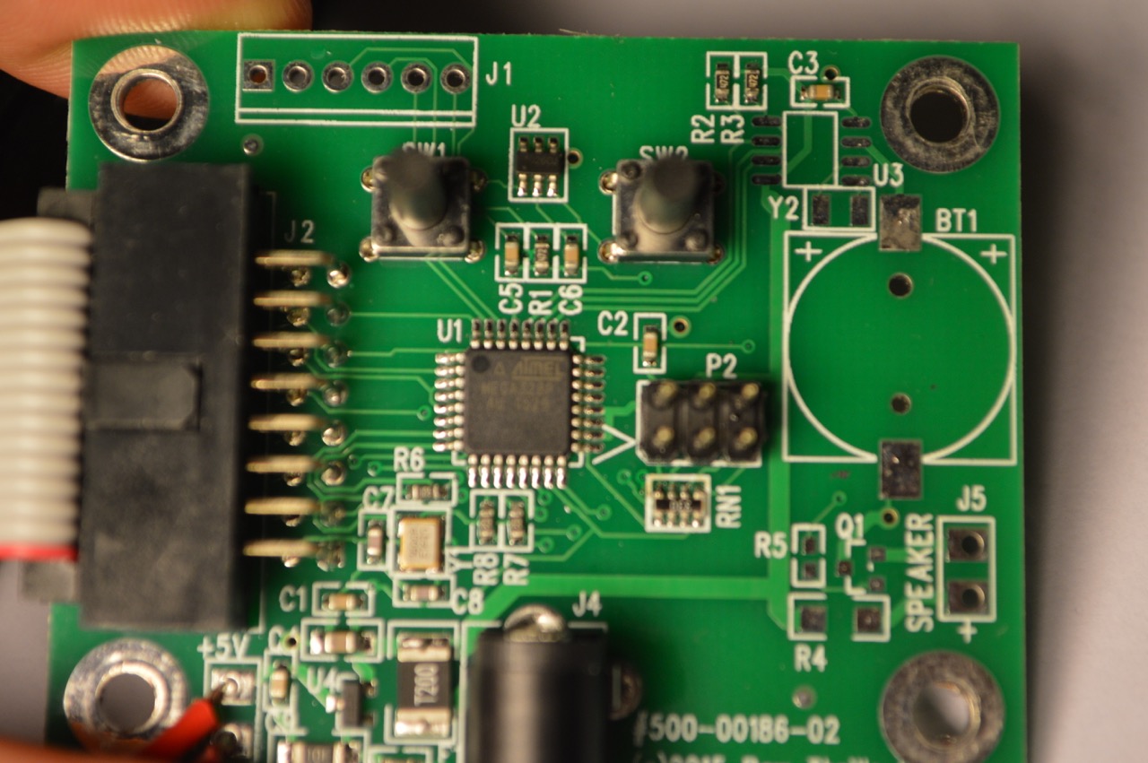

Hallo Leute! Vorab ich kann löten aber bin kein Elektronikprofi. Mein Problem: Ich hab hier eine kleine RGB LED Uhr mit Pac-Man Animationen Sie zeigt die Uhrzeit und coole Helle Animationen so weit alles gut. Aber der grosse Nachteil: Ich will diese an meine Gameroom Beleuchtung hängen und nicht immer laufen lassen. Leide speichert die Uhr die Einstellungen nicht. Meine Idee: Schau mal rein was da verbaut ist, das müsst man doch nachrüsten können !?!? Das ganze basiert auf einen AT mega 328P AU 1529 So weit ich in Erfahrung bringen konnte war mal auch sound vorgesehen, hat die Hardware aber nicht gepackt, scheinbar wurde auch mal eine Batterie vorgesehen? das ganze wird mit einen %V Netzteil betrieben. Könnte mir da evtl jemand weiterhelfen? Mein Laienwissen sagt mir..... Am Chip plus und minus finden und mit einer Batt stützen oder so :-) aber welche Teile man braucht und wo anhängt, da wär ich auf euch angewiesen danke tom
@Tom (Gast) >Ich will diese an meine Gameroom Beleuchtung hängen und nicht immer >laufen lassen. >Leide speichert die Uhr die Einstellungen nicht. >So weit ich in Erfahrung bringen konnte war mal auch sound vorgesehen, >hat die Hardware aber nicht gepackt, scheinbar wurde auch mal eine >Batterie vorgesehen? Ja, die war wohl mal für die externe RTC (real time clock) vorgesehen, das nicht bestückte 8-Pin Gehäuse. >Am Chip plus und minus finden und mit einer Batt stützen oder so :-) >aber welche Teile man braucht und wo anhängt, da wär ich auf euch >angewiesen Wenn das Board dafür nicht vorbereitet ist, wird es immer vollen Strom ziehen. Deine Batterie ist dann schnell leer. Was hast du dann gekommt? Man kann nur versuchen, Informationen über die Schaltung zu finden und den 8-Pinner (RTC) und die Knopfzelle zu bestücken. Mit etwas Glück versucht der Controller beim Start die aktuelle Zeit aus der RTC zu holen. Dann funktioniert das Ganze. Der 8-Pinner ist eine RTC mit I2C Anschluß.
Falk B. schrieb: > Der 8-Pinner ist eine RTC mit I2C > Anschluß. ... und müsste der Belegung nach ein DS1308 von Maxim sein. Y2 ist der übliche 32,768 kHz Uhrenquarz.
Hallo! Danke für deine Antwort. das RGB Panel zieht einiges, wird das dann nicht auch sofort von der Batterie geleert?"? 5V 2 A NT so sieht das übrigens aus: https://www.youtube.com/watch?v=k-hPHQX2IWA dachte evtl man kann wo direkt was dazulöten. Den Code wird man sicher nicht bekommen. RTC narüsten? Glaubst dass der nicht von denen deaktiviert wurde als die merkten der interne tut es auch? Soll man das versuchen einfach so zu bestücken? RTC Type? bekomm ich so was bei Conrad oder Reichert, wie nennt sich der genau? Y2 ist wohl auch noch ein Bauteil der bestückt werden müsste? Batterie? weis wer welche das wäre? was meinst soll man das auf gut Glück bestücken, das Löten ist mir kein Problem.
Tom schrieb: > RTC Type? bekomm ich so was bei Conrad oder Reichert, wie nennt sich der > genau? > > Y2 ist wohl auch noch ein Bauteil der bestückt werden müsste? Siehe oben. Wenn der Chip in der Firmware nicht vorgesehen ist, bleibt dir nur, das Display abzuschalten und den Rest laufen zu lassen. Tom schrieb: > Batterie? weis wer welche das wäre? Das wird eine Batteriehalterung für eine CR2032 sein, wie sie auch auf Computermainboards zu finden ist.

ich hätte hier einen DS1307 RTC ?!? könnt der auch funktionieren hast du noch eine Idee was der teil bei Y2 über der Batterie sein kann?
Tom schrieb: > DS1307 RTC ?!? könnt der auch funktionieren Passt vom Pinning auch. Tom schrieb: > was der teil bei Y2 über der Batterie sein kann Siehe immer noch oben. Das Datenblatt des DS1307 hilft da auch: http://datasheets.maximintegrated.com/en/ds/DS1307.pdf
das wird der Quartz sein ich leg dann mal los hab zufällig von einer Wortuhr noch alles da
JUHU!!! scheint erfolgreich zu sein Optik h zwar kein Leckerbissen da der RTC ein DIL ist aber sieht man ja nachher nicht danke für die Hilfe!!!
@ Tom (Gast) >scheint erfolgreich zu sein >Optik h zwar kein Leckerbissen da der RTC ein DIL ist >aber sieht man ja nachher nicht Na das ging ja superschnell! Und es hat sogar auf Anhieb funktioniert! Faszinierend!
Tom schrieb: > Youtube-Video "Pac Man Rgb Clock with battary buffer" Gratuliere. Ich hatte auch gerade mit einer RTC in einem SAT PVR zu tun und dachte erst, das es wie bei mir die PCF8563 war - die allerdings keinen extra VBAT Anschluss hat. Musste also bei dir eine der DS13XX Typen sein.
