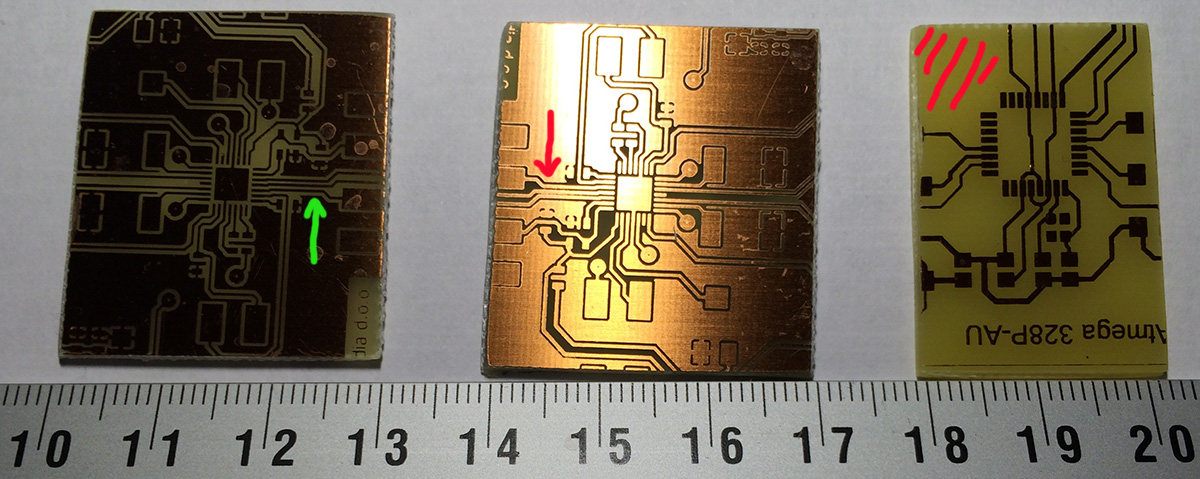

Hallo Florian, DIE Belichtungsreihe würde ich dir aus mehreren Gründen nicht empfehlen. 1) Du wirst diesen Film nie sauber bewegen können. 2) Falls du keine Erfahrung mitn Ätzen hast, kannst du später nicht feststellen warum die Platine nichts geworden ist. Diese Linien-Muster ist für Tests (für Anfänger) komplett ungeeignet. Lade dir das Platinenlayout von Arduino Mega herunter und belichte ein Stück auf eine 20*20 große Platine. Als Belichtungszeit kannst du 2-3-4-5 Minuten nehmen. Womit willst du ätzen? LG, Richard

Die Version mitn Kleben geht natürlich auch. Die Frage ist, wird das auch gerade genug? Gerade beim Kleben verzieht sich die Folie so gerne. Kleinere Platinen mitn Mega Layout haben noch einen Vorteil: 1) Bei eine Fläche von 20*20 (oder 30*30) immer Plan anliegend (!Entgraten), 2) Du kannst das Entwickeln üben und 3) du kannst ätzen üben was aber bei NaPS eher unkritisch ist. (!)UND du hast ganz feine Strukturen welche du auch vergleichen kannst. Wie willst du bei einem einfachen Linien Muster etwas vergleichen? Geht bei einer 100*80 Platine etwas schief, war das eine recht teuere Übung. Wie viel PCB Material hast du? Bei 2 stk. 160*100 würde ich definitiv die Lösung mit 20*20 gehen.

Florian D. schrieb: > Wo würde man so ein Layout herbekommen zum Testen? Das ist bei Eagle zB gratis dabei. Du muss es nur noch ausdrucken. Mein Film habe ich nicht zerschnitten. Ich habe hier ein Bild angehängt. So sehen meine Test-Platinen aus (Platinengröße). Diese habe ich einzeln belichtet was recht mühsam ist. Erste Platine OK (Mittlere Qualität), Zweite Platine wurde zu kurz belichtet (Kurzschluss), Bei der dritte Platine wurde zu viel Kupfer abgetragen (Vorlage). Der Abstand ist Relativ. Weiter weg -> Länger belichten. (!)Du musst sicherstellen, das der Abstand zwischen Platine und die Lampe immer gleich bleibt/ist. Die Lampe sollte ausserdem immer die notwendige Betriebstemperatur erreicht haben.
