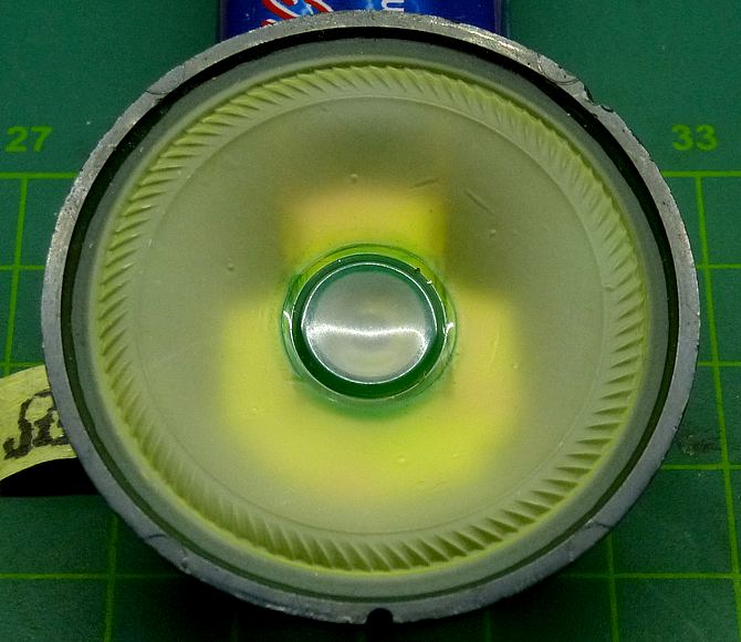

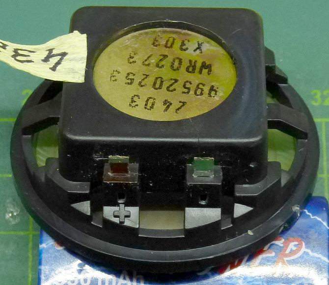

Hallo ich habe hier einen Lautsprecher den ich im Netz nicht finden kann, wer der Hersteller ist oder wo man den kaufen kann. Anhand von den Daten auf der Rückseite konnte ich nichts finden. Es ist eine kleiner Lautsprecher mit 5cm Durchmesser, einer Kunststoffmembran (wie der K50WP von Visaton) und hat eine Ohm'sche Impedanz von rund 45 Ohm. Ich benötige mindestens 30 Stück von diesen Lautsprecher, die von Visaton sind mir mit 4,xx Euro zu teuer. Den hier gesuchten Lautsprecher habe ich für 50 cent auf einem Flohmarkt gekauft (ca. 10 Stück waren das).

eine Impedanz (Frequenzabhängig) wirst du schlecht messen können. Eher den Gleichstromwiderstand. Schau mal bei Aliexpress da findest du kleine Lautsprecher für unter 1€ http://www.aliexpress.com/item/10pcs-lot-Ultra-thin-8-ohm-0-5w-speaker-30MM-3CM-diameter-8r-0-5w-Small/32350382221.html?spm=2114.01020208.3.9.XGPM92&ws_ab_test=searchweb201556_1,searchweb201644_4_79_78_77_82_80_62_81,searchweb201560_4 http://www.aliexpress.com/item/New-Arrival-1Pcs-Mini-White-3-5mm-Pillow-Speaker-Earphone-Headphone-for-Sleeping-for-MP3-MP4/32435528126.html?spm=2114.01020208.3.9.XGPM92&ws_ab_test=searchweb201556_1,searchweb201644_4_79_78_77_82_80_62_81,searchweb201560_4 http://www.aliexpress.com/item/2pcs-High-quality-ultra-thin-8Ohm-2W-8R2W-2-8cm-diameter-28-30-36-40mm-small/32393508186.html?spm=2114.01020208.3.41.XGPM92&ws_ab_test=searchweb201556_1,searchweb201644_4_79_78_77_82_80_62_81,searchweb201560_4 Es wäre aber schon interessant was der Verstärker oder DA-Wandler kann um einen Lautsprecher dazu aus zu suchen. Wenn der Wirklich so hochohmig ist dann wird die Quelle sehr schwach sein.

Daniel V. schrieb: > Es ist eine kleiner Lautsprecher mit 5cm Durchmesser, einer > Kunststoffmembran (wie der K50WP von Visaton) und hat eine > Ohm'sche Impedanz von rund 45 Ohm. Dann schau mal hier: Bürklin Best.-Nr.: 38M584 https://www.buerklin.com/default.asp?event=ShowArtikel(38M584)&context=%7b%22subset%22%3a0%2c%22sel%22%3a%22SE%22%2c%22search%22%3a%22lutsprecher%22%2c%22se_name%22%3a%22vt%22%2c%22patchid%22%3anull%2c%22taglist%22%3a%5b%22Visaton%22%2c%22Kleinlautsprecher%22%5d%2c%22pagecount%22%3a100%2c%22alsort%22%3a%22SERanking%22%7d&l=d&jump=ArtNr_38M584&ch=33366

So ich muß mich mal wieder melden.... Danke für die Infos und Links an alle! Also ich habe jetzt 30 Stück von diesen hier gekauft: http://www.ebay.de/itm/Hochtoner-0-8-Watt-45-Ohm-Mini-Lautsprecher-Kunststoffmembran-Toner-Boxen-/330906169066 Ich brauche sie für eine Lautsprecherbox die einen einzigen Lautsprecher (oder 2 für Stereo) von 1350 Ohm ergibt. ...also nix mit >Ich schätze mal, er hat den Auftrag für einen ganzen >Wohnblock an Land gezogen und will den Profit optimieren. :-) Die Lautsprecher sind zwar nicht soo gut wie das Bild von dem das ich gepostet habe (es fehlen etwas die tiefen Basstöne), aber das tut soweit. Die Resonanzfrequenz liegt bei rund 210 Hz, mein Lautsprecher aus dem Bild hat 120 Hz Resonanz. Das ganze läuft als Radio oder MP3 Player und bei mäßiger Zimmerlautstärke liegt zwischen Ruhestrom und max. Lautstärke eine differenz von rund 5mA. Mit 8 oder 16 Ohm Lautsprecher ist zwar ein kräftigerer "Wums" im Bassbereich, dafür frißt die Audiostufe das 10-fache. Die Energie wird aus Peltierelemente gewonnen die als Tischauflage und Hitzeschutz unterhalb einer Teekanne gewonnen wird.
