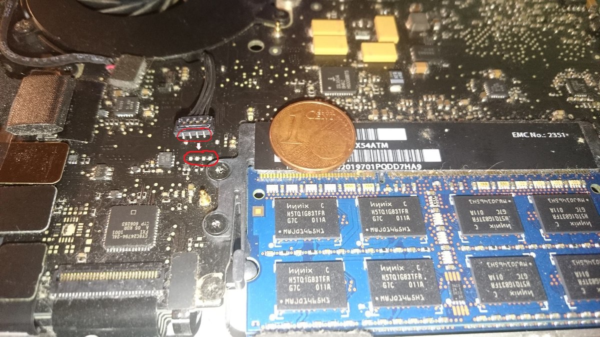

Hey Leute, ich brauche dringendst Eure Hilfe. Beim Versuch den Lüfter eines alten MacBook Pro 2010 auszubauen ist beim trennen des Kabels leider nicht das Kabel, sondern gleich der ganze Stecker vom Mainboard abgebrochen. Wenn ich den Stecker fest auf das Mainboard drücke läuft der Lüfter wie vorher. Als ich ihn testweise festgeklebt hatte mit Tape, ging der Kontakt leider innerhalb kürzester Zeit wieder verloren. Im Anhang habe ich ein Bild hochgeladen, in dem Ihr die 4 Pins und die dazugehörigen Kontakte auf dem Mainboard seht. Ich habe von Technik zwar ein "wenig" Ahnung, aber eine solche Lötarbeit im mm-Bereich traue ich mir nicht zu. Wie würdet Ihr vorgehen und wer erledigt solche Dinge? Ich vermute nicht, dass ein normaler Elektriker soetwas macht. Zur Not könnte man sicherlicha auch die Kabel direkt an die Platine anlöten. Ich bin Dankbar für jeden Tipp von Euch! MfG

Soo. Also der offizielle Applehändler meinte, das sei wahrscheinlich eine aufwendigere Angelegenheit. Er würde das mit Lötpulver und einem Heißluftlötkolben machen und vorher den Stecker drauf fixieren mit Sekundenkleber damit er nicht verrutscht und sich das Lötmittel dann an den Stäben hochzieht und nicht die Punkte verbindet. Vorher würde er das an einem defekten Mainboard testen. Aufwand 1-2h und 160€... =/
w00tw00t123 schrieb: > Also der offizielle Applehändler meinte, das sei wahrscheinlich eine > aufwendigere Angelegenheit. Klar, die wollen ja auch Angst machen um viel Geld zu bekommen. w00tw00t123 schrieb: > Aufwand 1-2h und 160€... =/ Jeder wo SMD löten kann macht das in einer Minute. Kosten für das Lötzinn und Strom für den Kolben kannst du vergessen. Vorausgesetzt weder der Stecker noch die Platine haben etwas abbekommen. Dann macht dir das Dein Apple-Reperateur aber garnicht mehr. Da müsste man dann schauen ob man Drähte ziehen kann.

Kloschüssel schrieb: > Realistisch: 15min Arbeit, 75 cent Material mit viel Marge. Aber auch nur, wenn der Lötkolben 5 Minuten zum Aufheizen braucht und du die 5 Minuten zum Abkühlen dazurechnest ;-) Sofern die Pads nicht beschädigt sind (sehen in Ordnung aus), ist das eine Arbeit von wenigen Minuten. Das sind 6 Lötstellen die alle einigermaßen gut erreichbar sind. Würde das ganz einfach lösen. 1 Pad verzinnen, Stecker hinhalten und 1 Pin anlöten. Dann die restlichen 5 Pins anlöten. Fertig. Ohne Heißluft oder Lötpulver (was mir überhaupt nicht geläufig ist!). w00tw00t123 schrieb: > Also der offizielle Applehändler meinte, das sei wahrscheinlich eine > aufwendigere Angelegenheit. > [...] > Aufwand 1-2h und 160€... =/ Ganz ehrlich: Solang die Platine in Ordnung ist, ist das eine Kleinigkeit. Typische Apfelpreise...

w00tw00t123 schrieb: > Also der offizielle Applehändler meinte, > ... > Aufwand 1-2h und 160€... =/ Das ist, wenn keine Leiterbahnen gerissen oder Pads abgehoben sind, eine bodenlose Dreistigkeit, ohne Wenn und Aber. Hoffentlich bleibt der Apfelheini auf seinem sauren Obst sitzen! Ein winziges Würstchen Lötpaste, dann mit der der Lötspitze einmal dran vorbei gezogen oder wahlweise ein kurzer Heissluftstoss, fertig ist die Laube! Blick zur Uhr: 30 Sekunden. Inklusive Vorheizen und Gang zum Lötpastenkühlschrank also maximal 5 Minuten.
w00tw00t123 schrieb: > Wie würdet ihr Profis soetwas denn genau machen? - Platine mit einem Heißluftfön erwärmen. (es dauert ein paar Minuten bis die Platine warm genug ist damit es sich einfacher lötet und zum Schluss wird noch mal die entsprechende Stelle ein kleines bisschen mehr aufgewärmt) - Flussmittel auf die betreffende Stelle schmieren. - Bleihaltiges Lötzinn auf die Stellen (Pads) auf dem Mainboard zerfließen lassen. Man kann während der Zeit mit dem Heißluftstation nachhelfen da moderne Mainboards die wärme sehr gut ableiten können. - Auf die Pads mit dem Lötzinn wird dann die Buchse gestellt, noch etwas Flussmittel rüber gestrichen und mit einer Heißluftstation die Pads auf 260°C erwärmt bis sie in dem flüssig werdenden Zinn versinken. > Auch mit einem Heißluftlötkolben und Lotpulver? Du meinst Löt-Paste. Wenn man an die Kontakte direkt mit dem Lötkolben ran könnte, dann wäre es auch möglich die Pins direkt mit einem Lötkolben zu verlöten. Wenn die Beinchen der Buchse zu versteckt liegen, dann nutzt man einfach eine Heißluftstation. So eine "Heißluftstation" erzeugt eine definierte Temperatur (260°C) und liefert nur einen ganz geringen Luftstrom. So eine komplette Station bekommt man für 35 Euro. 220v-858D-Hot-Air-Rework-Digital-Station http://www.ebay.de/itm/131483067582 Ein geregelter Lötkolben kostet auch nicht viel. Lötzinn und Kolophonium sind auch nicht teuer. Jemand der schon mal SMD-Platinen mit Bauteilen bestückt hat sollte sowas eigentlich mit Leichtigkeit in 15 Minuten hinbekommen und es kostet dich 5 Euro oder eine kleine Stiege Mandarinen ... ist echt nicht wild.
