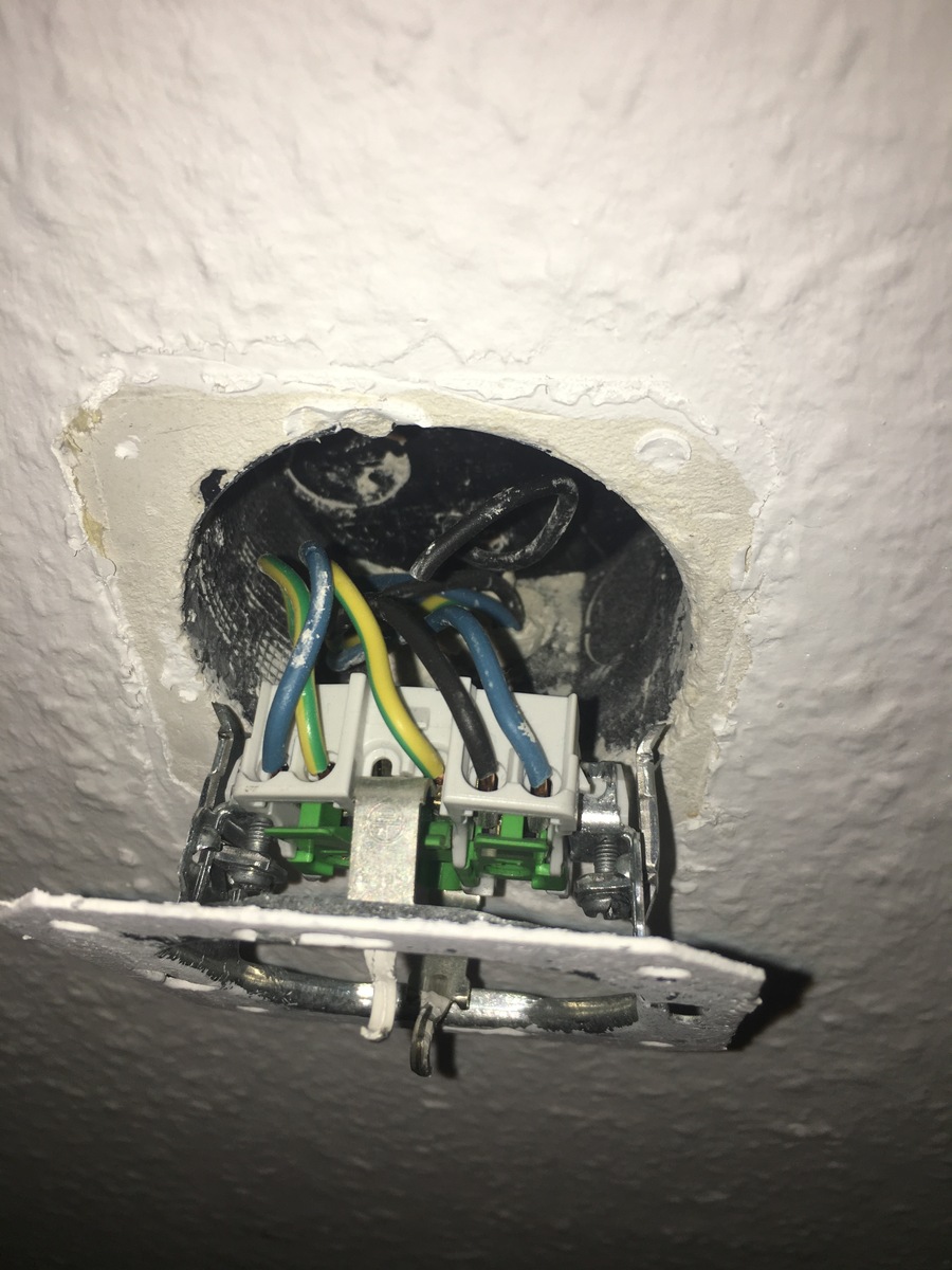

Hey Leute,
ich wollte im Schlafzimmer heute einen Funk-Dimmer einbauen. Dabei ist
mir aufgefallen, dass in der Schalterdose ein schwarzes Kabel in der
Luft hängt und stattdessen ein blaues Kabel mit den anderen schwarzen in
einer Klemme steckt. Also hab ich mir das genauer angeschaut, und
herausgefunden, wo das 3er-Kabel hinführt.

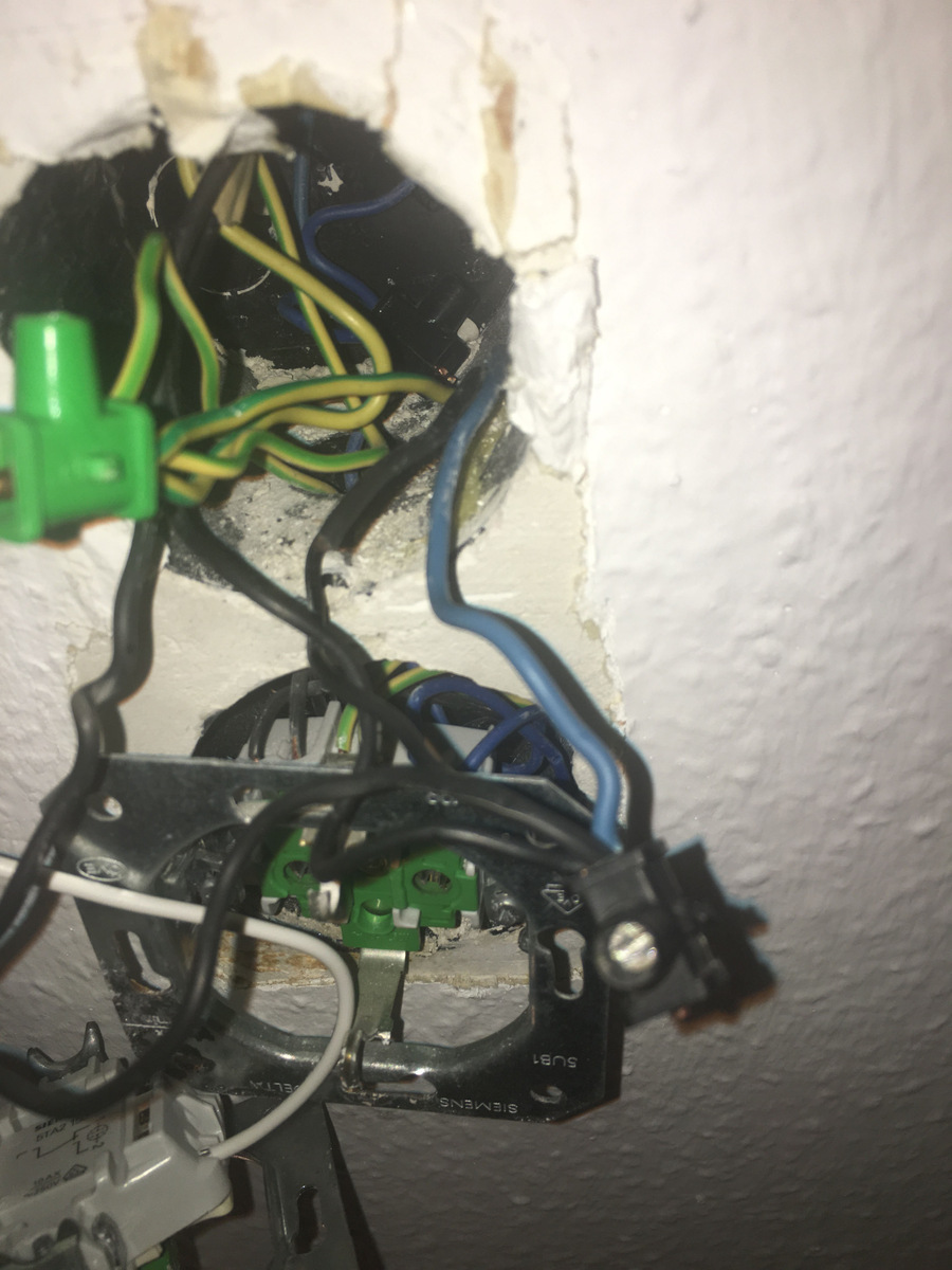

In einer Steckdose habe ich dann das Ende gefunden... Dort wird das
blaue Kabel (welches in der Schalterdose ja mit der Phase verbunden ist)
mit dem schwarzen Kabel der Nachbardose verbunden. Das schwarze Kabel
hängt natürlich in der Luft.
Das beste an der Sache ist allerdings der Schutzleiter... der wird mal
eben so als Nullleiter missbraucht.
Das in der Luft hängende schwarze Kabel habe ich mal durchgemessen,
scheint wohl defekt zu sein.
Ich bekomme da irgendwie Bauchschmerzen. Wie würdet ihr hier vorgehen?
Das Haus ist keine 10 Jahre alt, hier war wohl einfach jemand zu faul
ein neues Kabel zu ziehen.
Da ich keine große Lust habe, die Wand aufzustemmen, würde ich den
Schutzleiter dieser Dose mit dem Nullleiter in der Schalterdose
verbinden. Dann habe ich zwar immer noch keinen Schutzleiter, aber auch
kein Missbrauch des Schutzleiters mehr. Der fehlende Schutzleiter würde
mich hier nicht besonders stören, in dem Raum werden ohnehin nur
Euro-Stecker verwendet. Wäre natürlich trotzdem nicht das gelbe vom Ei.
Sagtmal, ist es eigentlich üblich die Kabel nicht in einer Wago-Klemme
sondern in einer großen Lüsterklemme zusammenzuführen?? Das sieht mir
alles sehr unschön aus, zumal teilweise die Kupferdrähte auf der anderen
Seite wieder rauskommen...
LG
Patrick

von Patrick S. (patii)
Ein Leerrohr habe ich auf den ersten Blick nicht entdeckt. War
allerdings auch schon dunkel. :-)
Ich werde den Putz mal ein wenig weghauen und schauen, ob da wenigstens
Leerrohre verlegt wurden.
@qqqq: Mietwohnung
Leider wurden hier überall Schraubklemmen verwendet, habe die in einer
anderen Schalterdose bisher wenigstens schonmal isoliert.
von Flow (Gast)
Lüsterklemmen haben 2 Schrauben, deine sind Dosenklemmen.
Diese gibt es auch einseitig geschlossen, der Ersteller
dieser Anlage kannte es halt nicht besser.
Im Bild  IMG_0536.jpg sieht es auf der linken Seite so aus
als seien die einzelnen Adern ohne Mantel in die Gerätedose
geführt worden. Wenn schon Gerätedoesen für Verdrahtungs-
arbeiten benutzt werden, dann sollten tiefe Dosen genommen
werde. Sehr stümperhaft.
@ Flow
Die Kabel kommen mit Mantel in die Dose, allerdings nur ein paar mm.

von Paul B. (paul_baumann)
Ja, hau mal auf den Putz.
Ist kein FI-Schutzschalter vorhanden? Weil: Der würde sich nicht lange
halten, wenn Null und Schutzleiter dahinter verbunden sind...
Sehr konisch, äh komisch.
MfG Paul

von Hubert M. (hm-electric)
Da man nicht weiss, wie der zustand der Leitung ist, würde ich diese Tot
legen. Zieh lieber eine neue Leitung zu den Steckdosen. Und da du kein
Rohr hast, musst du das wohl Aufputz verlegen. Vielleicht so: Mit Kanal
am Türrahmen nach unten, dann hinter die Sockelleiste.
Andere Möglichkeit: Vom benachbarten Zimmer.
Noch eine Möglichkeit: Wenn du im EG wohnst, und unter dir der Keller:
Durchbruch in den Keller, dort die Leitung verlegen.
Verabschiede dich bitte mit dem Gedanken die Steckdose ohne Schutzleiter
zu betreiben. Sollte dadurch jemand zu Schaden kommen, ist das grob
Fahrlässig. Und solche "Untaten" vergisst man gerne, soll heißen:
Irgendwann steckst du (oder jeamnd aus deiner Familie) doch ein
Schutzklasse 1 Gerät da an, und denkst gar nicht daran. Wehe das
Bügeleisen das da drin Steckt hat ein Defekt. (Das Bügeleisen ist nur
ein Beispiel)
Und auch beim Auszug wirst du an die Steckdose nicht mehr denken...
