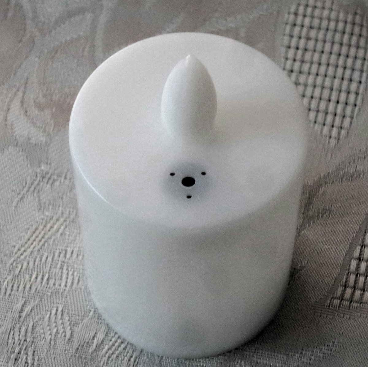

Hat jemand Ahnung, wie diese Kerze funktioniert? Durch Pusten kann man sie ein und ausschalten. Das Scharfe ist der Sensor. Ich Tippe auf etwas microphonähnliches, eventuell Temperatursensor. Wisst ihr, wie es funktioniert?
Mach doch mal auf dann weißt du was das für ein Sensor ist Eventuell ist es auch nur eine kleine Membran mit einem Taster drunter.
Da war es aber eine Art Lichtschranke. Kleine Glühbirne an den Drähten am "Galgen" hängend und drunter ein LDR. Wenn man das Birnchen anpustete, pendelte es weg vom LDR und das Birnchen war aus. Einschalten konnte man es dann wieder mit einem Streichholz.
olaf schrieb: > Mach doch mal auf dann weißt du was das für ein Sensor ist Hätte keinen sehr hohen WAF. Wenn ich den Sensor zuhalte und gegen das Gehäuse klopfe, geht es auch. Spricht für ein Micro.
oder ein vibrations schalter. Irgendwie sollte es ja wenn es aus ist nicht viel verbrauchen.
Tutnichtszursache schrieb: > Hat jemand Ahnung, wie diese Kerze funktioniert? > Durch Pusten kann man sie ein und ausschalten. Da gibt es ne Menge möglicher Lösungen. Welche bei Dir genommen wurde, kannst Du nur durch "Schlachten" ermitteln.
Das ist tatsächlich eine Elektretkapsel, die sich im Wesentlichen aufgrund des internen JFETs wie ein veränderlicher ohmscher Widerstand verhält. Durch 'Anpusten' bewegt sich die Membran, Widerstand wird geringer -> IC -> Led an/aus.
