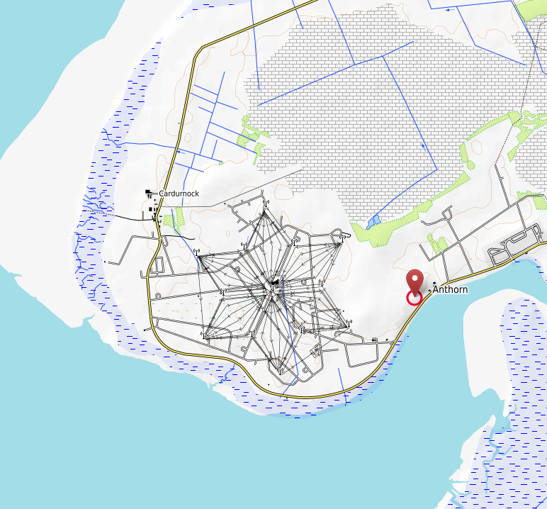

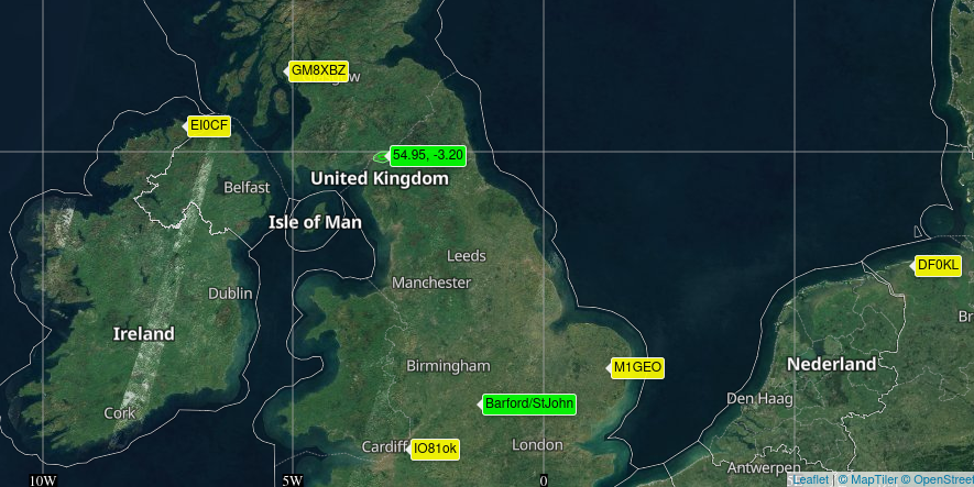

eric schrieb: > Wer Loran hören möchte: > http://websdr.ewi.utwente.nl:8901/ > auf 100kHz und Band einstellen. Das kommt vermutlich nicht von Sylt. Mit Kiwi-SDR kann man eine Peilung (TDoA) durchführen: Bei mir hat er eine Senderposition in der Nähe von Carlisle/GB ausgespuckt.
Bernd schrieb: > Mit Kiwi-SDR kann man eine Peilung (TDoA) durchführen: Das funktioniert nicht, wenn mehrere Senderstandorte auf der selben Frequenz senden wie bei Loran-C. Sieh dir mal eine Kiwi-TDoA-Karte mit erfolgreicher Peilung an, z.B. von DCF77.
Die KiwiSDR haben übrigens ein Loran-C addon, mit welchem man gucken kann, welchen Sendestandort man empfängt.
eric schrieb: > > Irgendeinen Sinn muss der Weiterbetrieb aber haben, > sonst hätte man die Kosten längst eingespart. > Im Internet konnte ich keine Information dazu finden. > wirst noch für einige zeit nix finden. Ich denke die werden benötigt für die pseudo-Ufo "Fluggeräte" der Amis (die mit den Briten zusammen bauen/betreiben) für den nächsten Weltkrieg. Hängt garantiert etwas zusammen mit der Angreifbarkeit / Abhör(un)sicherheit der modernen Technik.
Nabu schrieb: >> Mit Kiwi-SDR kann man eine Peilung (TDoA) durchführen: > > Das funktioniert nicht, wenn mehrere Senderstandorte auf der selben > Frequenz senden wie bei Loran-C. Die Peilergebnisse zeigen ziemlich genau zum Senderstandort Anthorn. In anderen Regionen mag die TDoA-Peilung weniger gut funktionieren. Nabu schrieb: > Die KiwiSDR haben übrigens ein Loran-C addon Sehr hübsch. Das war mir bisher entgangen. Es gibt sogar Funkamateure, die das permanent loggen: http://df6nm.bplaced.net/LoranView/LoranGrabber.htm
