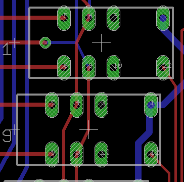

Hallo, um die Isolationsabstände bei einem Printrelais zu verbessern, möchte ich auf dem TOP Layer Lötstoplack auf den Pads haben. Die Unterseite kann ich nach dem Löten mit Lack überziehen, kein Problem. Welche Möglichkeiten gibt es bei Eagle, ein THT Pad zu erzeugen, welches oben Lack drauf hat ? Gruß Dirk
Wenn Isolationsabstände ein Problem sind, dann entferne erstmal die Leiterbahnen unter den Relais. Dein Vorhaben ist Unsinn. Normalerweise macht man das so, dass man (a) größere Bauformen nimmt (die Kriechstrecken gibt es ja auch auf der Unterseite des Relais) und (b) Ausfräsungen zwischen den Pins vorsieht. Um was für Spannungen geht es denn? 230V Da musst Du 7-8mm Abspand zwischen Schutzkleinspannung und Netzspannung einhalten, und minimal 3 mm zwischen L, N und PE jeweils. Beachte auch die minimalen Leiterbahnbreiten. fchk
Lötstop auf einer Seite von Durchkontaktierungen verhindert effektiv das Löten auch auf der anderen Seite, da immer etwas in die Durchkontaktierung kriecht. Extrem mühsam zu entfernen, kann ich definitiv nicht empfehlen. Und außerdem: Lötstop ist kein "richtiger" Lack und verbessert die Kriechstrecken nicht!
Hallo Frank, danke für Deine Vorschläge. Größere Bauform geht nicht. Leiterbahnen zwischen den Pins entfernen geht leider auch nicht. Es handelt sich um 2 KV / 1 mA. Bisher lackiere ich die Leiterplatte vor dem Bestücken auf der Oberseite mit PUR-Lack. Klappt ganz gut. Möchte hat diesen Arbeitsschritt sparen und die Leiterplatte direkt mit Lötstopplack so beziehen.

DirkF schrieb: > Welche Möglichkeiten gibt es bei Eagle, ein THT Pad zu erzeugen, welches > oben Lack drauf hat ? "Offiziell" kenne ich keine, die Pads bieten ja kaum Einstellungen an. Du könntest ein SMD Pad erstellen und da eine Bohrung drin platzieren. Das wird bestimmt DRC Fehler werfen, aber evtl. erzeugt das korrekte Gerber-Daten.
Mal davon ab, dass die Durchkontaktierungen auf der Unterseite dann immer noch den gleichen Abstand haben... Eine Maßnahme wäre auf jeden Fall noch die Pads deutlich kleiner zu machen. Da die Lötung ja vor allem in der Hülse und weniger in der Fläche hält und die Bohrungen meistens größer sind als sie müssen, kann man da schon optimieren. Dazu kann man auch noch die Pads ein wenig auseinander ziehen um dann die Beinchen beim Bestücken ein wenig zu verbiegen. Und mit den kleinen Dingern kann man auch laut Hersteller 2kV schalten?

Tester schrieb: > "Offiziell" kenne ich keine, die Pads bieten ja kaum Einstellungen an. > Du könntest ein SMD Pad erstellen und da eine Bohrung drin platzieren. > Das wird bestimmt DRC Fehler werfen, aber evtl. erzeugt das korrekte > Gerber-Daten. Doch es geht: Am Bauteil Relais der LIB bei allen THT Pads den Haken "Lötstopp" entfernen. Dann manuell eine Bottom Lötstop Maske zeichnen (dicke Linie). Es gibt beim Board prüfen sogar keinen DRC Fehler. MfG
