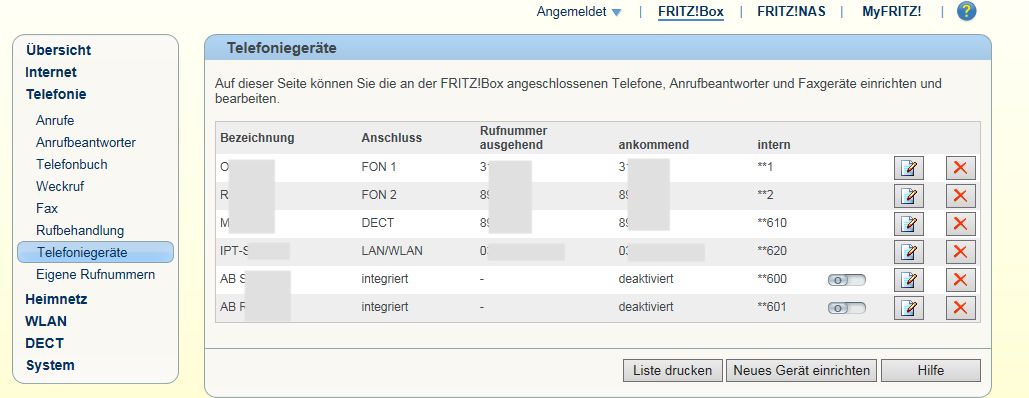

Ganz einfach:
FB 1 die am Internet hängt als Voip Server und dann FB2 an der FB1 als
Voip Client anmelden -> fertsch.
http://avm.de/service/fritzbox/fritzbox-6360-cable/wissensdatenbank/publication/show/172_Eine-FRITZ-Box-an-einer-FRITZ-Box-mit-SIP-Registrar-anmelden-um-darueber-zu-telefonieren/

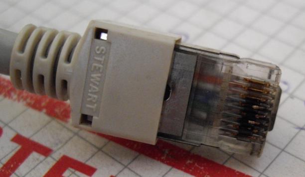

von Stefan W. (dl6dx)
Frank E. schrieb:
> Netzwerktechnisch ist das kein Problem, ich will aber vor der direkten
> elektrischen Verbindung zwischen zwei Gebäuden warnen. Die
> Potentialunterschiede können (z.B. bei bloßer Annäherung eines
> Gewitters) so groß werden, dass die Mini-Trafos in den Ethernetbuchsen
> ("magnetics") keinen genügenden Schutz bieten. Gefährlich!!!
Im Fall eines Naheinschlags können die induzierten Spannungen sogar so
groß werden, dass die fließenden Ströme zum Verschweißen der
RJ-45-Stecker führen. Das Bild zeigt einen solchen Fall: Zwei Gebäude,
getrennt durch eine Zufahrt, Entfernung ca. 40 Meter. Verbindung über
Cat5e-Leitung (im Erdreich verlegtes Leerrohr).
Grüße
Stefan

von steffen (Gast)
Thomas O. schrieb:
> @Steffen: Braucht man dann noch einen Account bei einem VOIP/SIP
> Anbieter?
nein. Die FB1 ist der Voip Account den du in der FB2 dann anmeldest. Bei
der Einrichtung der FB1 legt man fest mit welcher vorhandenen Rufnummer
dann raus telefoniert wird, oder und welche Nummer von extern auf den
Voip Account weitergeleitet wird.
von steffen (Gast)
so sieht das dann in der FB aus...s.Bild
