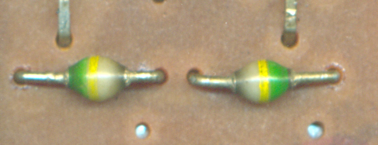

Kann jemand von Euch diese Diode identifizieren? Lässt die Farbkodierung auf die Spezifikation schließen?
@ tsg (Gast) >Kann jemand von Euch diese Diode identifizieren? Brasilianische Nationaldiode! >Lässt die Farbkodierung auf die Spezifikation schließen? Nö. Aber vielleicht die Schaltung, in der sie verwendet wird. Pi mal Daumen ist das eine 1A Diode mit entsprechender Sperrspannung.
Jede der Dioden liegt parallel zu einem Thyristor. Die Schaltung steuert einen 230VAC-Motor an (Drehzahlregelung). Kann ich davon ausgehen, dass z.B. eine 1N4007 zu langsam wäre?
Das Gehäuse: http://www.nxp.com/packages/SOD57.html Ohne Aufschrift oder Schaltplan wird das nichts. :-(
@ tsg (Gast) >Jede der Dioden liegt parallel zu einem Thyristor. Hmmm. >Die Schaltung steuert einen 230VAC-Motor an (Drehzahlregelung). >Kann ich davon ausgehen, dass z.B. eine 1N4007 zu langsam wäre? Nein, die reichen. Denn diese Regelung ist ein 50 Hz Thyristorsteller.
Laut einer Anzeige von AEG-Telefunken 1976 ist es eine BYW 54. BYW 52-56 1A Gleichrichterdioden mit "Controlled-Avalanche"- Verhalten, U_R = 200....1000V
Laut einer Anzeige von AEG-Telefunken 1976 ist es eine BYW 54. BYW 52-56 1A Gleichrichterdioden mit "Controlled-Avalanche"- Verhalten, U_R = 200....1000V Mesa-Diode im Sinterglasgehäuse. Garantierte Impulsbelastbarkeit in Sperrrichtung von 20mWs bis 40mWs. Je nach Typ.
Flow schrieb: > Laut einer Anzeige von AEG-Telefunken 1976 ist es eine BYW 54. Kann man das an der Farbkodierung erkennen? Hast Du den Link auf die Anzeige?
Könnte man interpretieren aus Farbringen grün und gelb, also Farbcode für 5 und 4.

Die Anzeige erschien im "Elektroniker" 12/1976. Auf dem Foto waren BYWs abgebildet mit den Ringen grün/rot --> 52 grün/orange --> 53 grün/gelb --> 54 grün/blau --> 56 Die anderen angekündigten waren BYX 82-86 BYV 12-16 BYW 32-36 BYW 72-76 BYW 82-86 Die letztgenannten fangen folglich dann mit anderen Farben an.
Arno H. schrieb: > Datenblatt BYW52 bis BYW56. > Spätere Ausführungen von Temic und Nachfolgern besitzen nur eine > Kathodenkennzeichnung. Klasse. Danke! Habe nur die aktuellen Datenblätter gefunden, in denen keine Farbkodierungen mehr beschrieben werden. Frage mich aber, wie man die dann unterscheiden soll... Flow schrieb: > Die Anzeige erschien im "Elektroniker" 12/1976. > > Auf dem Foto waren BYWs abgebildet mit den Ringen > grün/rot --> 52 > grün/orange --> 53 > grün/gelb --> 54 > grün/blau --> 56 Das passt ja auch super mit den Farben. Nur auf BYW müsste man kommen... Flow schrieb: > Die anderen angekündigten waren > BYX 82-86 > BYV 12-16 > BYW 32-36 > BYW 72-76 > BYW 82-86 > Die letztgenannten fangen folglich dann mit anderen Farben an. Lass mich raten: BYW32 -> Orange/Rot. Leider kann man daran nicht die Serien erkennen.
Ah. Auf den neuen Ausführungen fehlt die Farbkodierung, aber dafür gibt es nun die Bauteilbezeichnung in Klartext als Aufdruck. Sehr sinnvoll.
