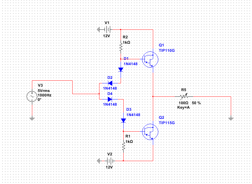

Nabend, ich habe vorhin mit Multisim eine Endstufe für einen
Funktionsgenerator Aufgebaut, nun würde ich gern diese auch in der
Praxis aufbauen, aber bevor ich die teile alle bestelle, wollte ich euch
mal fragen ob diese überhaupt auch wirklich so funktionieren könnte.
max Frequenz der Endstufe sollen so ca 50 bis 100 KHz sein, muss aber
nicht, mir würden auch 20KHz reichen. Die Endstufe sollte 0.5A liefern
können
Was meint Ihr?
von mhh (Gast)
Bei Q2 sind E ind C vertauscht, keine Arbeitspunktstabilisierung -
geschweige denn Einstellung. So richtig nicht toll.
von noname (Gast)
uff, stimmt, nun geht die negative halbwelle auch nicht so schnell in
die begrenzung. komisch das es tritztdem funktioniert ;)
wie kann ich das einfügen?
von Falk B. (falk)
Auserdem fehlt eine Strombegrenzung, die man bei solchen Endstufen schon
gern hat.
von U. M. (oeletronika)
so eine Simulation ist ja ganz nett, bildet aber nicht immer die ganze
Realität ab, z.B. nicht einheitliche Diodenflußspannungen.
Dann gibt es auch Temperatureffekte.
http://www.elektronik-kompendium.de/sites/grd/0701291.htm
Wie du siehst ist der Temp.-Koeffizient der U-be also negativ (ca.
-2mV/K)
Was passiert also mit der Endstufe, wenn die Transistoren sich unter
Last erwärmen? Richtig, der Querstrom nimmt zu, damit werden die Trans.
heißer usw.
Da sollte möglichst eine Stromgegenkopplung mit rein:
http://www.loetstelle.net/grundlagen/verstaerker/verstaerker3.php
Gruß Öletronika

von X. Y. (elektro_henkler)
> schon
> gern hat.
sicherung ;)
von Daniel h. C. (Gast)
> heißer usw.
Wenn man die Dioden thermisch mit den Transistoren koppelt, dürfte es
sich halbwegs ausgleichen.

von Marian (phiarc) Benutzerseite
Daniel h. C. schrieb:
>> heißer usw.
Auf einem Blatt Papier mag das gedanklich noch funktionieren, in der
Praxis: Nö. Gut, vielleicht klappt es eine Weile. Früher oder später
wird so eine Endstufe thermisch durchgehen.

von Mani W. (e-doc)
Der Klirrfaktor wird hoch sein!
von noname (Gast)
Wie kann ich es denn richtig machen? wie dimensioniere ich so eine
Schaltung?

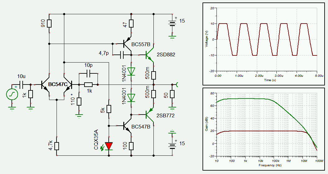

von ArnoR (Gast)
> Schaltung?
> Es soll eine Endstufe für ein Frequenzgenerator werden, der ein bisschen
> Leistung abgeben kann.
Wenn du so eine Endstufe selbst bauen willst, dann z.B. so:
Beitrag "Re: Suche Gegentaktverstärker für Frequenzgenerator"
Ist zwar viel schneller als du wolltest, aber irgendwann wirst du froh
darüber sein. Für fu=0 den Eingangskondensator weglassen.

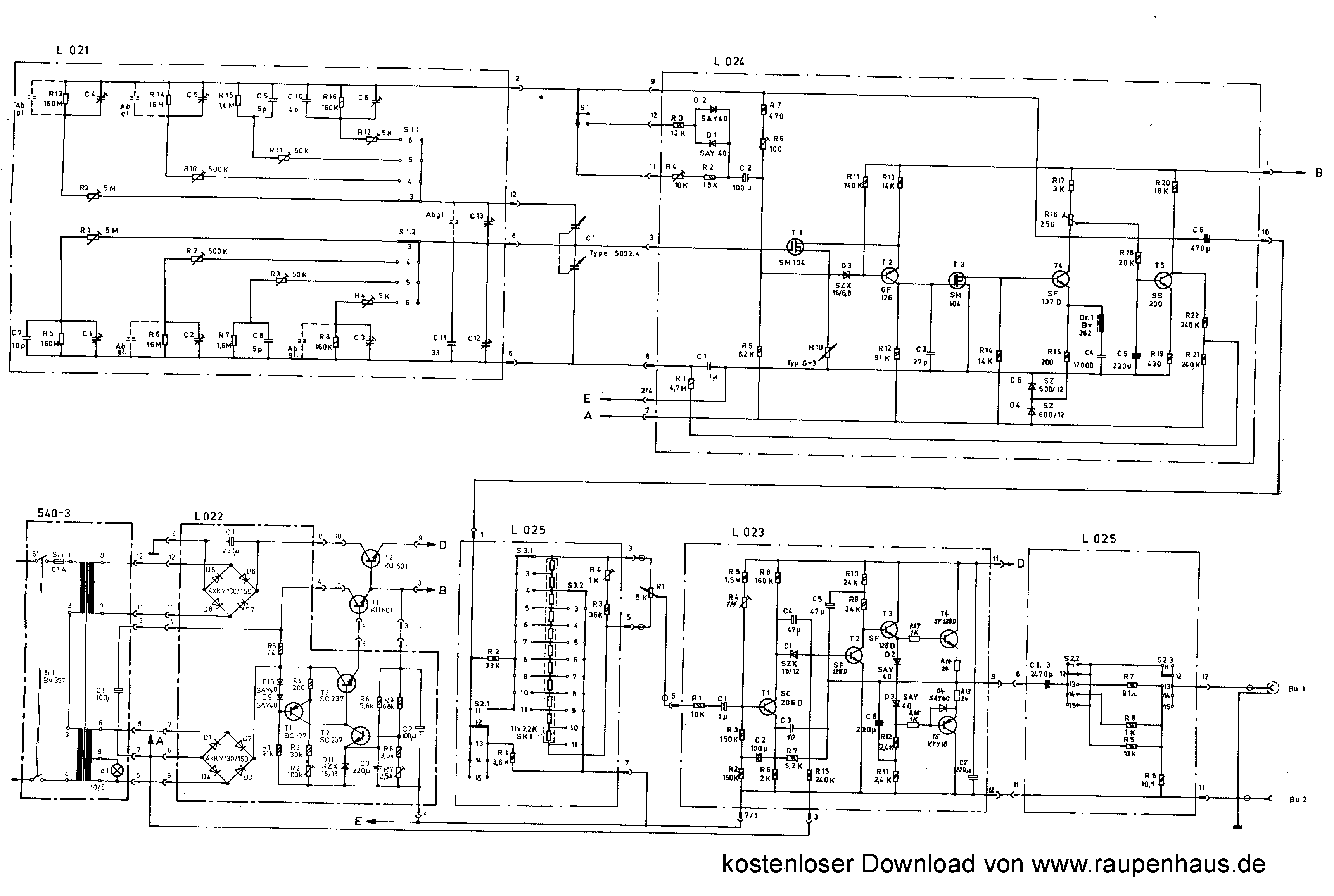

von Old P. (Gast)
dolf schrieb:
> das raupenhaus ist schon länger offline.
Ja? ;-)))
> und ich bezweifle mal das der te diesen aufwand treiben will...
Hier nochmal das Schaltbild in lesbarer Form.
Die reine Endstufe ist noch relativ einfach (Gruppe L023 und
anschließend mit L025 eine Pegelanpassung). Ohne Aufwand wird es nicht
gehen. Es will ja sicher auch Recht- und Dreieck unverzerrt ausgeben.
Old-Papa
von noname (Gast)
ich persönlich finde ja die Schaltung nicht schlecht, nur wofür die
Kondensatoren am Transistor sind und am 1k widerstand ist mir nicht ganz
klar, genauso wie die komische LED.
die 50 ohm am Ausgang, müssen die sein? somit verringer ich ja die
leistung am ausgang für meine "last"

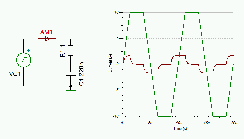

von ArnoR (Gast)
noname schrieb:
> wofür die
> klar,
Der 4p7-Kondensator macht mit der Miller-Kapazität des BC557 die
Frequenzgangkorrektur der Schaltung, indem er mit dem Ausgangswiderstand
des Diff (910R) einen Pol bei etwa 100kHz erzeugt (grüne Kurve im
Diagramm).
Der 10p-Kondensator kompensiert die Eingangskapazität des rechten
Diff-Transistors, um einen zusätzlichen Pol durch den Rückkoppelteiler
zu vermeiden.
Die komische LED ist die Referenzspannungsquelle für die mit dem BC547
gebildete Konsatnstromquelle.
Nö, die sollten nur zeigen, wie sich die Schaltung bei 50R-Last verhält.
von noname (Gast)
ArnoR schrieb:
> noname schrieb:
>> wofür die
>> klar,
> Diagramm).
> zu vermeiden.
ok, da werd ich mir wohl noch etwas zu anlesen. aber den kndensator und
widerstand kann ich ja weg lassen am eingang oder? darf nur nicht über
0.7 V kommen mit meiner quelle.
gehts das nicht irgendwie besser ? zum beispiel mit ner z diode oder
ähnliches?
ich hab die beiden "großen" transistoren mal ersetzt durch bd139 und
bd140.
ab einer last von ca 10ohm fängt es an das die untere halbwelle
abgeschnitten wird, bei 15ohm ist noch alles ok. rechnerisch komme ich
dann auf 476 mA bei 15 Ohm. ->> also rein virtuell mit multisim.

Wie kommst du darauf? Die Schaltung ist bei Vu=10 mit Eingangsspannungen
bis etwa 1,2V aussteuerbar. Darüber schlägt der Ausgang an. Bei
kleinerer Verstärkung gehen auch höhere Spannungen, nur muss dann die
Frequenzgangkorrektur angepasst werden (der 4p7 muss vergrößert werden).
> bd140.
Die BD139/40 sind für Ströme über 500mA nicht geeignet.
Die Begrenzung der Halbwelle erfolgte bei welchem Ausgangsstrom?
> ähnliches?
Du meinst eine Z-Diode o.ä. ist an der Stelle besser als eine LED? Aha.

von ArnoR (Gast)
noname schrieb:
> Ja was ist denn an der led so besonders???
Einerseits die geringe Spannung und andererseits der
Temperaturkoeffizient der Flussspannung (~-2mV/K), der praktisch gleich
dem der Ube des Transistors ist, womit sich eine passende
Temperaturkompensation ergibt.

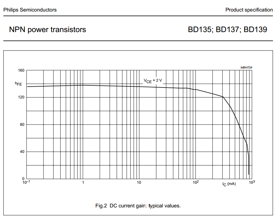

wie kommst du eigentlich dadrauf?
Auszug aus dem Datenblatt:
IC Collector Current (DC) 1.5 A
ICP Collector Current (Pulse) 3.0 A
IB Base Current 0.5 A
sollte doch vollkommen ausreichen und auch höher als 500mA geeignet sein
noname schrieb:
Du möchtest vielleicht einen Blick in die Safe Operating Area werfen.
Das hier ist keine Schaltanwendung...
von ArnoR (Gast)
Datenblatt? Grenzwerte sagen in dem Fall gar nichts aus.
ArnoR ist richtiger als ich ; bei den Werten begrenzt das SOA (noch)
nicht, die niedrige Stromverstärkung wird eher stören.
Für 500 mA Ausgangsstrom in einen Kurzschluss mag also das SOA zwar noch
passen, aber die Kühlung wird auch schon schwierig (neben dem was ArnoR
sagt): 50 °C Tambj, 125 °C Tj, bei 7.5 W frisst bereits der chip-interne
Widerstand (10 K/W spec) die verfügbare Temperaturerhöhung (75 K) auf.
von ArnoR (Gast)
Bei der Kurve frage ich mich, wie die überhaupt einen Ic von 1,5A bzw.
3A Puls erreichen wollen (Ibmax=0,5A).

von ArnoR (Gast)
noname schrieb:
> welche alternativen könnte ich denn nehmen?
Was gefällt dir an den 2SB772/2SD882 nicht? Die sind viel besser als die
BD13x und billig bei Reichelt zu bekommen.
> wenn möglich sogar in smd.
In SMD (SOT223) gibts die BD13x auch, die heißen dann BCP51...56. Aber
da wird es dann mit der Wärmeabfuhr schwierig.
noname schrieb:
> ist die Schaltung den zum übernehmen geeignet?
Die Schaltung funktioniert auf jeden Fall. Und auch stabil ohne
Schwingen. Allerdings hast du noch zuwenig über deine Anforderungen
gesagt, dies wars bisher:
> können
Was ist mit Kurzschlußschutz? Wie viel Spannung muss die Schaltung
liefern?
Old P. schrieb:
> Vor allem kommt es bei Verstärkerschaltungen sehr stark auf das Layout
> an.
> Die alte Regel sagt: Ein Oszillator schwingt fast nie, ein Verstärker
> fast immer!
Naja. Das gilt in dem Frequenzbereich nur bei Schaltungen die entweder
nicht sauber korrigiert, falsch entworfen oder beides sind.
In dem oft und auch hier oben genannten Artikel vom Hifi-Forum steht
dazu (und nicht nur dazu) nur Müll drin.

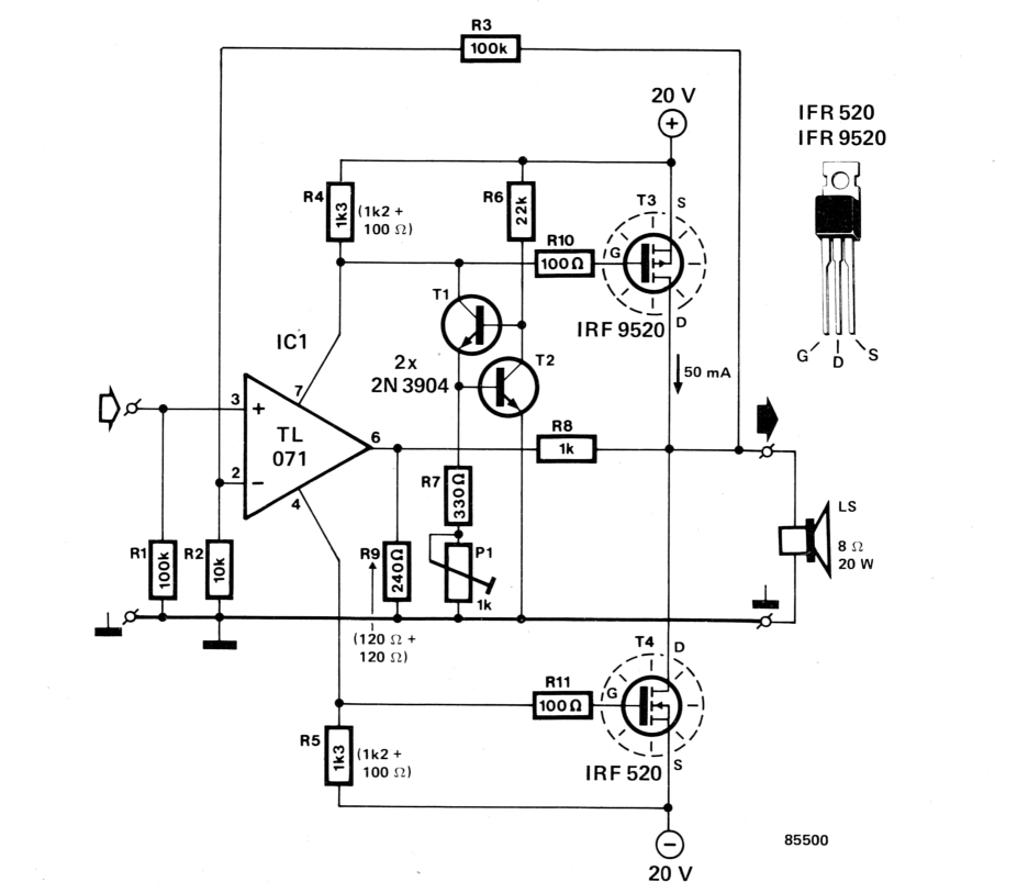

von Thomas B. (thombde)
Hier eine Schaltung aus 1985 von Elektor.
Irgendwie seltsames Schaltungskonzept, aber interessant.

von Michael B. (laberkopp)
Na ja, typisch Elektor. Qualität unterirdisch, Funktion stark von
Bauteilnebenwerten abhängig, natürlich kein Schutz bei Fehlern.
von Paul B. (paul_baumann)
Das ist jetzt keine soo sonderlich ungewöhnliche Schaltung. R4/R5
erzeugen die Gatespannungen für T3/T4 in Abhängigkeit des Ausgangsstroms
von IC1. R8 linearisiert das ganze für kleine Pegel.
Die Ruhestromeinstellung über T1 und T2 erzeugt erstmal nur einseitig
eine Gatevorspannung für T3 und injeziert daher einen Strom in den
Ausgangsknoten. Der entgegengesetzte Ruhestrom in T4 wird durch die
Regelschleife um IC1 eingestellt. Dadurch kann die Endstufe nicht
Sonderlich schnell wird diese Endstufe nicht sein, weil die
Eingangskapazitäten von T3/T4 einen Tiefpass bilden (nicht der Tiefpass
an sich, sondern dessen zusätzliche Phasenverschiebung begrenzt die
Geschwindigkeit der Regelschleife). 100 kHz Leistungsbandbreite wie oben
gefordert könnten mit diesen Typen schwierig werden.
Das Vorteil dieser Schaltungskonzepte ist, dass mit einer zusätzlichen
Basisstufe/Kollektorstufe (je nach dem wie man das sehen möchte) in den
Versorgungen von IC1 die Ausgangsspannung unabhängig von der maximalen
Versorgungsspannung von IC1 wird.
Probleme, die ich mit dieser Elektorvariante habe:
- Kein Kurzschlussschutz (der ist allerdings einfach nachgerüstet)
- Keine Frequenzkompensation eingezeichnet, wird aber nötig sein
- Ruheströme stark von Ugs abhängig, kann der TL071 überhaupt genug
Strom aufbringen für schlechte Exemplare?
- Mit Bipolartransistoren ist diese Schaltung m.E. viel einfacher und
nachbausicherer zu realisieren. Für Punkt 1.) braucht man sowieso Re,
der "Nachteil" der höheren Steilheit ggü von FETs fällt also weg.

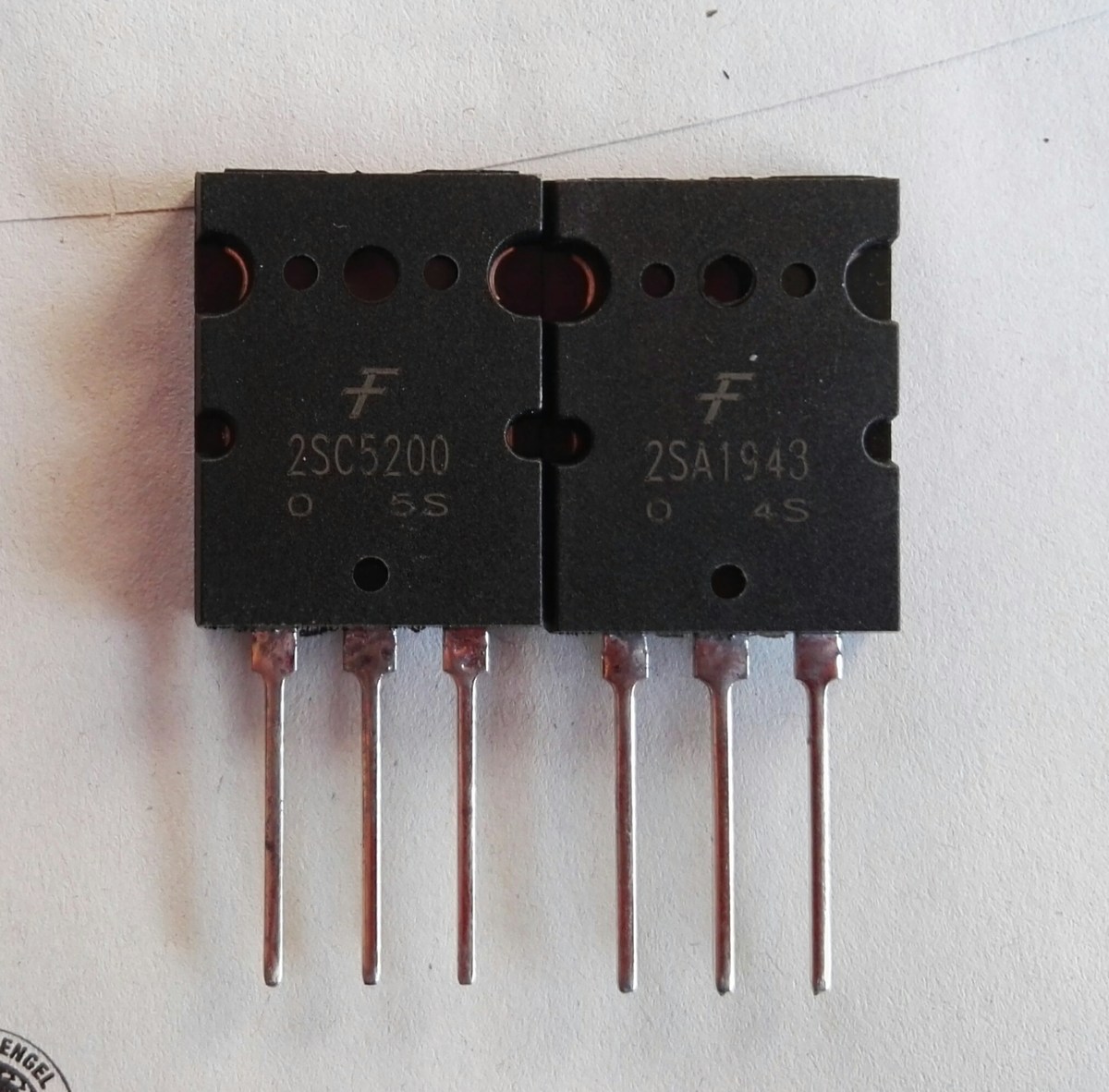

wie erkenne ich denn original und Fälschung? ich habe 2 Pärchen für 7
Euro gekauft.
nochmal ne frage zu der Schaltung nochmal hochgeladen habe, kann mir
eventuell jemand erläutern, welche Bauteile für die Spannungserstärkung
zuständig sind?
kann ich die beiden Transistoren ohne große Anpassungen einfügen?
Die 2SA1943 / 2SC5200
von ArnoR (Gast)
230V/15A-Transistoren für 30V und 500mA. Da hast du so ziemlich die
ungeeignetsten Transistoren gekauft. Du meinst dem Verstärker ist es
egal was da für Transistoren drin sind? Hast du nicht gesagt du wärst
Elektroniker?
> Elektroniker?
Warum? Wenn es die echten sind haben die ordentlich Stromverstärkung und
müssen für diese Aufgabe nicht besonders gekühlt werden. Oder was meinst
Du?
Die gefälschten erkennt man meist zuerst an der mickrigen
Stromverstärkung und wenn man echte daneben legt, an den Gehäusen.
Old-Papa

von ArnoR (Gast)
Old P. schrieb:
> Warum?
Die übertrieben großen Grenzwerte bezahlt man z.B. mit übertrieben
großen Kapazitäten die die Bandbreite reduzieren und erhöhte
Arbeitspunktströme erfordern.
Und war oben nicht von SMD-Transistoren für die Endstufe die Rede? ;-)
ja der ist nicht von toshiba, aber der verkäufer versicherte mir, das er
die gleichen kenndaten hat.
> Euro gekauft.
Erst mal Stromverstärkungh messen und mit Datenblatt vergleichen.
Liegt die im erlaubten Bereich, dann bleibt wohl nur ein Ausfahren der
SOA und schauen, ob der Transi das überlebt, bei Kühlung Tc auf 25
GradC, also im fliessenden Wasser.
von X. Y. (elektron92)
Michael B. schrieb:
>> Euro gekauft.

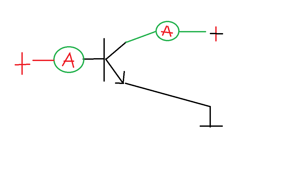

wie teste ich das am besten? eine stromquelle an der basis und dann
gucken wie viel strom fließt zwischen der ce strecke? das wäre doch die
"billigste" möglichkeit, oder?
von Old P. (Gast)
Wenn die Basisstromquelle einstellbar und ein Angstwiderstand dazwischen
ist, könnte das gehen.
Testschaltungen für Transistoren findest Du aber auch reichlich im Netz.
Oder eben in den Datenblättern, häufig ist die Testumgebung dargestellt.
Old-Papa
von ArnoR (Gast)
Ja hast du denn keinen GM328 oder den Transistortester aus dem Forum?
Die paar Euro sind eine unverzichtbare und lohnende Investition.
Beitrag "neuer Transistortester GM328 aus China"
Und wenn ich dir zu den Endstufentransistoren noch einen Rat geben darf,
besorge dir SD345/SD346 z.B von hier:
http://www.ebay.de/itm/Transistor-SD345-SD346-RFT-DDR-VERMONA-je-2-stuck-/161937456671?hash=item25b4397e1f:g:7QkAAOSw1x1UOWj4
Die sind statisch und dynamisch mit den SB772/SD882 gleichwertig,
vertragen aber mehr Leistung (die deine Schaltung infolge deiner
Vorgaben brauchen wird).

von M.H. (Gast)
Echt oder Fälschungen?
hab beide paare mal gestestet mit meinem billig multimeter ;) wusste gar
nicht das ich sowas habe an dem teil^^ aus zufall gesehen, mein teures
fluke kann das nicht :P
10uA Basisstrom
3V Uce
NPN hFE: 061 und 064
PNP hFE: 111 und 128
von ArnoR (Gast)
Vermutlich Fälschungen. Das "F" soll wohl Fairchild bedeuten, aber die
sehen ganz anders aus:
https://s3-eu5.ixquick.com/cgi-bin/serveimage?url=http:%2F%2Fwww.altser.com%2FeBay%2FEbayImage%2F2SC5200.JPG&sp=8e1fcce15e33268449a9222992fb4db8
ArnoR schrieb:

Ich habe für Reparaturen oft Transistoren von SH-Halbleiter gekauft, die
sahen bisher immer sehr brauchbar aus.

erstmal vielen dank für den ganzen Lesestoff :)
Das Buch mit der 10. Auflage habe ich mir besorgt.. Bei ebay gefunden,
gut erhalten von 1993.
Aber ich hätte da noch mal ne Frage, wenn ich den Transistor direkt an
eine Quelle Anschließe also die CE Strecke und so den Verstärkungsfaktor
bestimme, ist das dann auch der Faktor wie er "im Normal Betrieb" auch
ist? Oder gibt es dort Unterschiede? Hab es so mit 2 Ampere-Metern heute
getestet und einer Konstantstromquelle an der Basis.
von ArnoR (Gast)
> ist?
Hää? Verstehe nur Bahnhof. Schaltung und verständliche Beschreibung
bitte.
sry, gerade kein eagle zu hand.
Soll das eine Schaltung zur Bestimmung des hFE (beta) sein?
Deine Frage oben klingt sehr verwirrt. hFE wird zwar als verstärkende
Eigenschaft eines Bipolartransistors gesehen, hat aber mit "der
Verstärkung" (man meint idR Spannungsverstärkung mit "der Verstärkung")
nichts zu tun.
> ist das dann auch der Faktor wie er "im Normal Betrieb" auch ist
hFE ist abhängig von
- Temperatur
- Uce
- Ube (=> Ie)
- Spezifischem Transistor (große Streuung)
- Mondstellung
- Erdzyklus
Mit anderen Worten, hFE ist ein fieser, nicht stabiler, nicht
verlässlicher Parameter. Man entwickelt eine Schaltung und
berücksichtigt idR ausschließlich den minimal garantierten hFE von
Transistoren, wo signifikante Ströme auftreten. Sonst wird der hFE
ignoriert.
In der linearen Schaltungstechnik ist die Betrachtung von hFE als
"Stromverstärkung" irreführend und fast immer irrelevant.

von ArnoR (Gast)
Thomas B. schrieb:
> Oder mache doch mal einen Schaltungsvorschlag.
Hab ich doch längst. Oder glaubst du M. H. (elektron92), der hier solche
Posts abliefert:
Beitrag "Re: Endstufe - Funktioniert es auch in der Praxis"
hätte sich diese Schaltung ausgedacht?:
Die hat er von mir aus einem anderen Thread kopiert. Natürlich passt die
nicht haargenau, weil die für was anderes gedacht war, aber mit ein paar
Modifikationen kann man die auf die o.g. Anforderungen leicht anpassen.
Und auch so, dass die mit kapazitiven Lasten klarkommt.
von Old P. (Gast)
Und Du bekommst Hausnummern als Ergebnis ;-) Aber besser als nüscht!
> 10uA Basisstrom
> 3V Uce
Für Leistungstransistoren nicht die besten Testbedingungen.
Ein paar mA Basisstrom und Uce bei über 10V wären realistischer.
Die Datenblätter geben die Testbedingung meist vor.
Wäre als Endsufe wohl nicht so glücklich. Eine Paarung sollte
beieinander liegende Werte haben. Für erste Versuche geht das aber
gerade so.
Old-Papa

Hast du auch das idiotische Boucherot-Glied dran? Das der laut DaBla
sogar bei Verstärkungen von 30dB braucht, wie die meisten anderen
integrierten Audio-Verstärker auch. Im Anhang kannst du mal sehen, was
da so an Ausgangsstrom sinnlos wegfließt (+-1,7A), wenn man die 8V/µs
des TDA2030 als Flankensteilheit nimmt. Ist übrigens unabhängig von der
Frequenz. Solche Audio-ICs sind also ganz hervorragend für einen
Funktionsgenerator geeignet.
hab ich ja gemacht gestern, bis 40V.
> gerade so.
unter den test Bedingungen gestern waren die auch näher zusammen.

von ArnoR (Gast)
Lurchi schrieb:
> Das ginge noch so wie oben (Autor: M. H.
> (elektron92)
> Datum: 05.01.2016 21:36) vorgeschlagen mit einfachen Emitterfolgern -
> allerdings mit relativ viel mehr Strom (z.B. 10 mA) in der
> Spannungsverstärkenden Stufe, so dass die BC557/BC547 ggf. nicht mehr
> ausreichen.
Könntest du mal genauer hinschauen? Die Schaltung oben habe ich damals
auf genau die vorgeschlagenen 10mA in der VAS dimensioniert (1,7V der
roten LED minus 0,7V Ube und 100R Emitterwiderstand). Die mittlere
Verlustleistung der BC ist dann etwa 150mW. Wieso sollten die dann nicht
ausreichen?
> Ohne größeren Widerstand am Ausgang wird man noch eine
> Strombegrenzung brauchen.
Ja, auch das hatte ich oben schon gesagt. Die Schaltung war ja
ursprünglich für einen "richtigen" FG mit 50Ohm am Ausgang gedacht, da
brauchte es keine Strombegrenzung.
von Lurchi (Gast)
Auch wenn die Mittlere Verlustleistung für die BC547 nur 150 mW sind,
sind es doch bei DC Spannung am Ausgang bis knapp 300 mW für einen. Das
ist schon etwas viel, auch wenn einige der Datenblätter bis 500 mW
erlauben. Auch ist die Versorgungsspannung mit +-15 V noch eher gering.

Was das ursprüngliche Thema angeht, hier noch die Endstufe des
Funktionsgenerator FG7002:
Beitrag "Re: Ausgangswiderstand Verstärker in Sim messen"
Funzt hier einwandfrei bis 10MHz. Vielleicht etwas aufwändig, naja.
