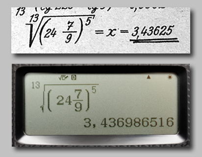

Moin, durch Zufall bin ich auf das Deckblatt des antiquarischen RPB-Bändchens "Funktechniker lernen Formelrechnen Bd. II" gestoßen. Ich kann mir nicht helfen, entweder bin ich jetzt schon gewaltig am verkalken, oder aber der gute Herr Kunze hat sich da gleich auf dem Deckblatt kräftig verhauen. Wie kommt der denn da auf den Wert 223? Mit leicht irritierten Grüßen Murmelchen
Verschoben durch Moderator
Murmelchen, geb mal in deine Suchmaschine folgendes ein: "gemischter Bruch" ;)
Hach! Wiki ist meine Rettung. Ich zitiere mal: "Ein Problem der gemischten Schreibweise ist, dass sie als Produkt missverstanden werden kann:" 24 7/9 = 24 * 9/9 + 7/9 <> 24 * 7 / 9 Ok ok, is ja auch Sonntag und auch noch früh. Aber ernsthaft, da sieht man mal, wie eingerostet man werden kann. Ich habe das jetzt auf die Schnelle echt nicht geblickt. Und dabei habe ich sogar noch den Umgang mit Rechenschieber und Logarithmustafeln in der "Regalschule" vermittelt bekommen. Mit besten Grüßen Murmelchen
Gemeint ist in dieser Schreibweise der Ausdruck "24 + 7/9". Spontan frage ich im Sinne der Generation Z: "Gibt es auch YouTube-Anleitungen dazu?" ;)

Thomas S. schrieb: > 10-5:2=2.5, wenn es senkrecht gehalten wird Das macht jeder einfache Rechner so, und genau diesen simuliert der Rechner im Smartphone hier. Kenne Dein Werkzeug. Winfried J. schrieb: > Rechnen kann heute kaum mehr jemand. Was soll der Mist? Gemischter Bruch ist einfach eine blöde Schreibweise, eben weil es nicht eindeutig von Zahl mal Bruch zu unterscheiden ist. Man macht das einfach nicht mehr. Willst Du jetzt auch rumjammern, weil heute kaum noch jemand Sütterlin schreiben kann?

@ joachim_01, da verstehen mich wohl trotz eingeschaltetem zyn-mode einige Leute völlig falsch. Eher hat der Engine Man wohl etwas nicht verkraftet. Ehrlich bin ich sogar zu faul zu prüfen welches Ergebnis hier wohl https://www.mikrocontroller.net/attachment/279353/Kunze_Fo_2.jpg näher am richtigen Ergebnis liegt. Meine Urgroßmutter(Einzelhändlerin) beschwerte sich dazumal darüber, dass meine Mutter(Mathelehrerin) nicht das Verfahren des schriftlichen Wurzelziehens erlernte und wir hatten weder Taschenrechner noch PC. Zumindest waren sie im Unterricht und in der Lehre nicht zugelassen. Heute werden halt ganze Algorithmen in den Programmen hinterlegt und müssen deshalb nicht mehr trainiert und exerziert werden. Es genügt das Ergebnis. Der Weg ist in Zeiten der Ökonomie vielleicht lehrreich keines Wegs aber das Ziel des Handelns und das ist gut so. Und wenn sich der Engine Man angepisst fühlt war das ein bedauerlicher Kolleteralschaden und nicht mein Ziel. Aber so ist das, wenn Alte Säcke über die Jugend lästern, da muß man aufpassen, nicht vorrausszusetzen was Ihnen erst später das Leben lernen wird. Sorry es war keine Kritik am Beruf der Ingineure. Sie vollbringen Beachtliches. Vielmehr ging es um einen Interupt zum Zwecke des Innehaltens und Überdenken einer Entwicklung im nur Sinne des Zeitgeistes. Also Joachim auch ich werde mir da einiges Anschauen schon für den eigenen Refreshcycle. Danke für den Hinweis und Namaste

Timm T. schrieb: > Gemischter Bruch ist einfach eine blöde Schreibweise, > eben weil es nicht eindeutig von Zahl mal Bruch zu unterscheiden ist. Das ist es aber, dieses Problem ist nicht die Folge der traditionelle Schreibweise des gemischten Bruches, sondern der falschen Anwendung der relativ jungen Vereinfachungsregel, Multiplikationszeichen auslassen zu dürfen, sofern es nicht erforderlich ist! Leider ist das genau hier der Knackpunkt. Wenn an dieser Stelle eine Multiplikation gemeint ist muss sie (regelkonform) auch mit einem Multiplikationsoperationszeichen gekennzeichnet werden. So ist die Syntaxregel in der Mathematik. Übrigens ist die EDV(Programmiersprachen) da auch außerordentlich zickig. Zurecht, denn im Umgang mit Variablen ist halt st <> s*t. Taucht so etwas in einem Term auf ist ganz schnell Ende Gelände. Aber wie gesagt Wissen ist Macht. Nicht wissen hingegen macht Mist. Aber über so etwas stolpert man erst an einer entsprechenden Problematik, ich nehme mich da nicht aus. Namaste

Winfried J. schrieb: > sondern der falschen Anwendung der > relativ jungen Vereinfachungsregel, Multiplikationszeichen auslassen zu > dürfen, sofern es nicht erforderlich ist Eher der alten Vereinfachungsregel, Additionszeichen wegzulassen, obwohl sie erforderlich wären. Denn genau das ist ein "gemischter Bruch", Addition einer Ganzzahl mit einem Bruch.
Timm T. schrieb: > Eher der alten Vereinfachungsregel, Additionszeichen wegzulassen, obwohl > sie erforderlich wären. Es ist doch genau so wie es umgangssprachlich benutzt wird: „Nach dreieinhalb Kilometern musst du links abbiegen.“ [3 1/2] „Für den Kuchen benötigst du eineinviertel Liter Milch.“ [1 1/4] „Die Vorlesung dauerte zweieinhalb Stunden.“ [2 1/2] Es kommt doch niemand auf die Idee, dass die Vorlesung zwei halbe Stunden gedauert hat. Ein „und“ ist hier nicht erforderlich: „Die Vorlesung dauerte zwei und eine halbe Stunde.“
