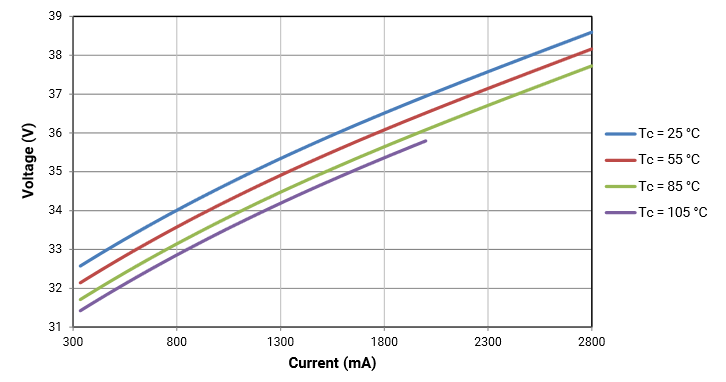

David M. schrieb:
> Was aber in bezug auf Haltbarkeit eher positiv zu sehen sein sollte :)
Welchen Strom zieht Deine LED bei 36V und 25°C?
http://www.cree.com/~/media/Files/Cree/LED-Components-and-Modules/XLamp/Data-and-Binning/ds-CXB3070.pdf
Und wenn das Netzteil konstant 36V liefert: Was macht dann der Strom,
wenn die LED wärmer wird?
Falls der Strom dann steigt, wird auch mehr Leistung (Wärme) verbraten.
Ist das dann wirklich positiv für die Haltbarkeit, wie Du scheibst?

Wenn ich aber auf die  Grafik schaue welche der Thorsten, ich hoffe ich
darf sie duzen :D, Sieht es aus als würde das bei 25° gehäusetemperatur
genau passen..

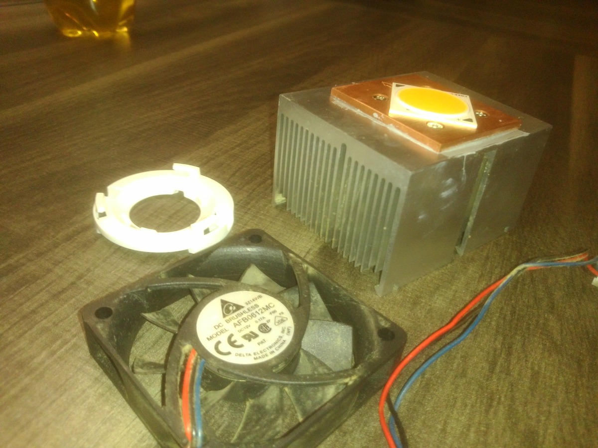

Das die LED von Anfang an bestens gekühlt werden muss, dürfte klar sein.
Eine Sekunde ohne Kühlung könnte schon ihr Ende bedeuten.

Für Kühlung wird gesorgt.
Ich bin auch gar nicht ganz so noob :-P

Das reicht nicht, denn das Datenblatt der LED sagt:
  Forward voltage (@ 1900 mA, Tj = 85 °C)
    Typical 36V
    Maximum 39V
Also sollte die KSQ mindestens um die 40V können..

von David M. (nukez)
Hi.
Das NT ist leider noch nicht da..
Meint ihr der kühler aus dem angehängten Bild reicht aus?
Gruß :)
von Crazy Harry (crazy_h)
Der Kühler reicht auf jeden Fall :oD
Jo. Der sieht OP aus :-P
Leider hab ich mit high power LEDs keine Erfahrung.
Deswegen Frage ich ja.
Wieviel Kühlleistung muss ich aufbringen?
Oder fragen wir mal so..
Da ich keinen Temp Fühler habe den ich anbringen kann, welche etwaige
Referenz gäbe es?
Was für ein Kühler wäre ausreichend?
Hätte evtl noch einen Scythe Katana 3 :)
David M. schrieb:
> welche etwaige Referenz gäbe es?
Für welche CPU mit welcher TDP sind die Dinger gedacht?
Vergleiche diesen Wert mit der Leistungsaufnahme Deiner LED.
Dimensioniere großzügig, dann sollte es klappen.
Eine 80W-LED auf einem CPU-Kühler, der für eine TDP von 100W ausgelegt
ist, sollte also problemlos funktionieren.
von Timm T. (Gast)
> Referenz gäbe es?
Du hast 10 Temp Fühler an Deinen oberen Extremitäten.
Solange Du den KK noch anfassen kannst (und nicht gerade der Typ mit 5mm
Hornhaut auf den Fingerkuppen bist), ist es im grünen Bereich.
Merke, das gilt nur für Alukühlkörper. Bei LED-Lampen mit
Kunststoffgehäuse oder Keramikverbundgehäuse kann das auch bedeuten, daß
der Hersteller die Wärme nicht nach Außen läßt.
