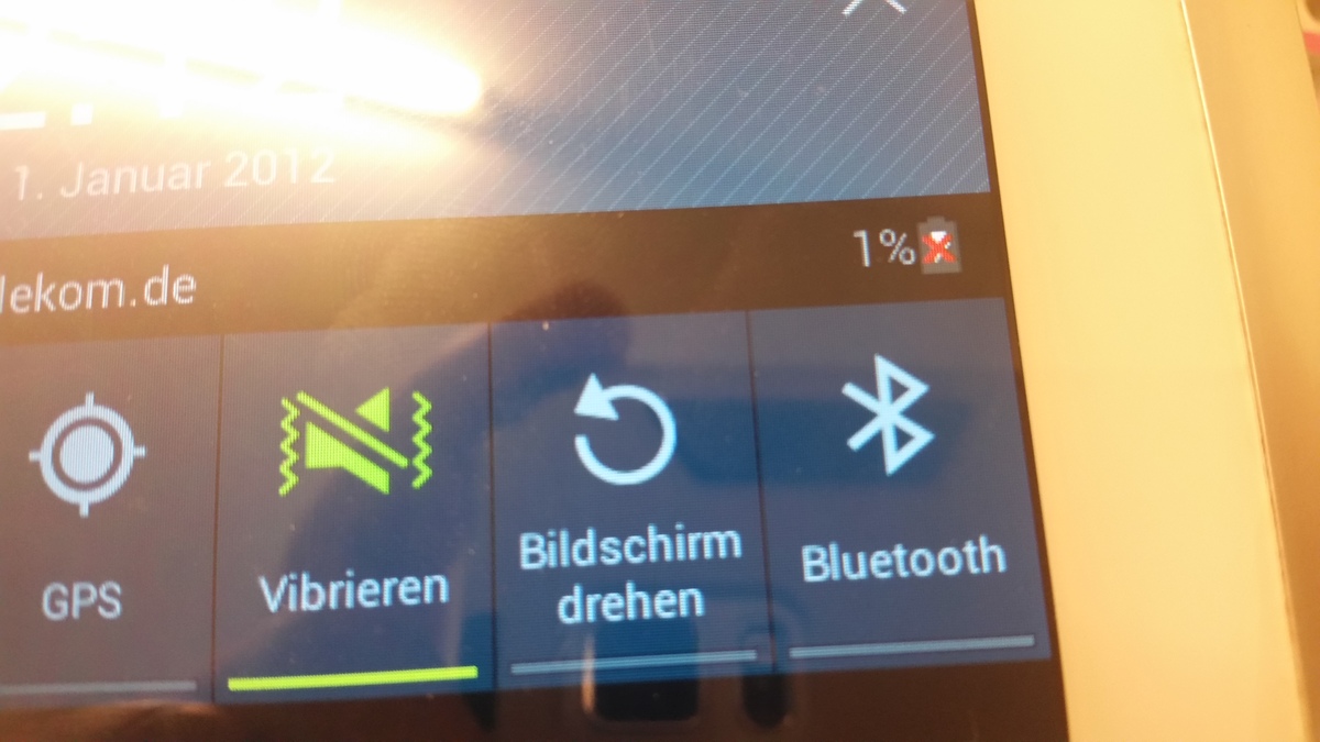

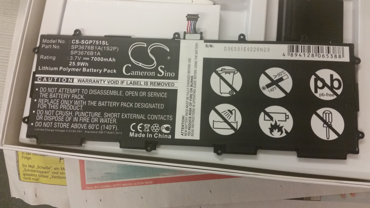

Hab seid einigen versuchen aufgegeben . Hab Akku ausgetauscht Fehlanzeige Neue Ladebuchse ausgetauscht wieder nix netz Kabel bzw lade Kabel und den Stecker gegen neue ausgetauscht wieder nichts es lässt sich einfach nicht mehr laden seit 3 stunden immer noch auf 1% dan fährt es sich wieder runter . Hat jemand eine Idee, was ich dagegen am besten machen kann Zum Spezialisten hab ich auch kein bok mehr als nen hunderter auszugeben

Die Ladeelektronik ist wohl hin.. Alternativ den Akku ausbauen und mit einem gewöhnlichen Li-Ion Laderegler laden, dann wieder einbauen. Gucken ob das Tab noch "läuft". Dann einen Laderegler-IC nehmen und gleich in den Tab "integrieren". So hätte ich es gemacht.
Hochfahren lässt er sich ja, was mir noch aufgefallen ist ,das die Lade Anzeige rot durch strichen ist . So als würde irgendwas blockieren

MB schrieb: > Weil vielleicht das ladegerät hinüber ist. Versuche es mal mit > einem anderen der mindestens 2000mA Ladesleistung. Hab einen mit 2500mA also 2,5A Da geht nichts. Es zeigt an das es sich lädt danach fährt es sich wieder runter und das ganze Spiel von vorne
