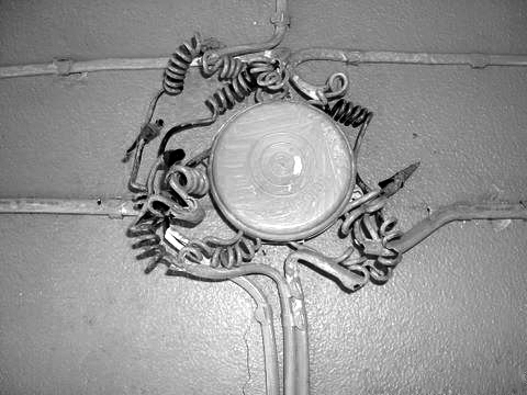

von wendelsberg (Gast)
Icke ®. schrieb:
> Die Kabel zu den Steckdosen wurden
> während der Rohbauphase lose am Boden verlegt und später mit dem Estrich
> eingegossen. Die Deckenbeleuchtung wurde analog durch den Boden der
> darüberliegenden Wohnung verkabelt.
Genau so, die Steckdosen standen dann mit ihrer Verkleidung senkrecht im
Estrich. So wie hier:
http://www.elektro-dinge.de/info-steckdosen_plattenbau.html
Icke ®. schrieb:
> Die dünnen 12V-Kabel hat man damals
> noch schön sauber in den Beton eingegipst, sodaß nix zu sehen war. Ich
> weiß nicht, wie die Kanäle dafür gespitzt wurden. Wahrscheinlich von
> Hand,
Nein, die Betonwaende hatten die Schlitze schon eingegossen.
Wenn man die haette stemmen wollen, waeren einige der filigranen Waende
