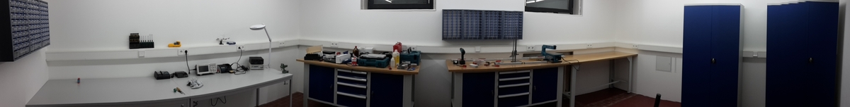

Hallo zusammen. Es geht mal wieder um meine Werkstatt. Da die Werkstattmöbel nun angekommen und aufgebaut sind, geht es nun um die sinnvolle Einrichtung, um lange Spaß daran zu haben. In diesem Beitrag bitte ich euch, dass ihr mir sämtliche Ideen zu meinem bisherigen Aufbau schreibt! Jeder Einwurf ist willkommen! :-) Im Anhang befindet sich ein Panorama von meinem bisherigen Aufbau, bitte ignoriert das momentane Chaos. ;-) Links im Bild sieht man die beiden "Feinmechanik"-Werktische, auf denen ich Modellbau und Elektronikbasteleien machen werde. In der Mitte des Bildes sind die drei Werkbänke, auf denen meine Maschinen (Drehbank, Kappsäge, Tellerschleifer, Dekupiersäge, Fräsmaschine) Platz finden werden. Eventuell werde ich die rechte Werkbank (ohne Unterbau) noch nach "links" versetzen, da sie dann neben meinen feinen Arbeitsplätzen in direkter Nähe einen "groben" Arbeitsplatz zur Zerspanung am Schraubstock etc. bieten würde. Ein weiterer Schreibtisch (identisch mit dem linken) steht noch in der Mitte des Raumes. Leider nicht sichtbar, da ich dort bei der Aufnahme des Fotos stand. Links oben im Bild sieht man drei Kleinteilaufbewahrungsschränke mit jeweils 36 kleinen Fächern und einem großen. In der Mitte des Raumes über der Werkbank befinden sich ebenfalls vier dieser Schränke. Der Spalt zwischen der ersten und zweiten Werkbank wird natürlich noch geschlossen, sodass sich in der linken Ecke des Raumes noch Platz für meinen Kompressor oder diverse Maschinenkoffer bietet. (Oder für einen niedrigen Schrank?) In der Werkstatt möchte ich Modellbau, Elektrobasteleien bishin zu typischen Heimwerkertätigkeiten ausüben. Entsprechend ist mein Sortiment. Von Widerstand/Kondensator/Transistor/Mikrocontrollertechnik-Sortiment..zu modellbauspezifischen Bauteilen wie Ruderhörner, Servos,..bis hin zu Blech/Holzschrauben/Meetallschrauben < bis > M1, Dübel... ist alles vertreten. - Wie würdet ihr die Hängeschränke am sinnvollsten befüllen? Ich tendiere dazu, sämtliche Modellbausachen in greifbarer Nähe in den drei Schränken links im Bild zu verfrachten. Über dem zweiten Schreibtisch (mit Oszi, Lötkolben..) würde ich nochmals zwei-drei dieser Hängeschränke für Elektronikbauteile hinschrauben. Die vier in der Mitte für mechanisches Sortiment wie pneumatische Steckverbinder, Metall/Blech/Holzschrauben/Dübel. Was ist eure Empfehlung? :-) - Es gäbe die Möglichkeit, die einzelnen Fächer der Hängeschränke mit Trennern zu unterteilen. Ist das sinnvoll? Die beiden Schränke rechts im Bild haben jeweils vier Einlegeböden. Der eine Schrank soll mit Modellbauteilen gefüllt werden, die nicht in die Hängeschränke passen. Dafür sehe ich mittlere/große Stapelboxen vor. Der zweite Schrank soll diverse andere (elektro)mechanische Materialien wie Schrumpfschläuche, Lötzinn, Drähte, Litzen, Klebstoffe, "Giftstoffe", Farben, LoRa-Platten, Verschleißwerkzeuge (Trennscheiben) etc. beinhalten. - Gute Idee/schlechte Idee? Dank eurer bisherigen Ideen habe ich mich entschlossen, die Unterbauten der großen Werkbänke in - Sägen - Schleifen - Fräsen - Drehen - Bohren und den damit verbundenen Maschinenwerkzeugen zu unterteilen. In den linken Container des grauen Schreibtischs werde ich Schraubendreher/Steckschlüssel/Nüsse, Zangen, Seitenschneider und in den rechten elektr. Messequipment (Tastköpfe, Multimeter, BNC-Kabel,..; auch vom rechten Schreibtisch erreichbar), mechanisches Messequipment (Schieblehre, Lineal,..), Modellbauladetechnik (Akkus + Adapterkabel) und Papierkram (Bedienungsanleitungen) lagern. Jedes Fach eines dieser Container lässt sich zusätzlich mit Trennblechen unterteilen. Phu..viele Infos grob umrissen. Ich hoffe, ihr könnt mich durch eure Ideen inspirieren. Generell gilt: - was würdet ihr anders machen/besser machen; was findet ihr gut/nicht gut. Vielen Dank für eure Hilfe!
Werkler schrieb: > Im Anhang befindet sich ein Panorama von meinem bisherigen Aufbau... Ich würde jetzt noch alle erdenklichen Kabel in den Kanal einziehen, so lange er noch durch das Panorama gekrümmt ist. Das erleichtert die Arbeit kollossal. ;-) MfG Paul
Kaffeemaschine und ggfs einen kleinen Kühlschrank. Regal für Spraydosen/Chemikalien. Papierkörbe, größerer Abfallsammler. Staubschutz Vorhang zwischen Grob und Feinbereich.

Puh, schleifen und Kleinteilemagazine im gleichen Raum? DAS würde ich mir nochmals überlegen, das zu optimieren. Es ärgert mich schon, das auf meinen Farbdosen Schleifstaub liegt. Deshalb habe ich mir vor kurzem Rollladenschränke zugelegt. So hoffe ich, die Regalinhalte zu schützen. Und zerspanen und gleichzeitig Platinen bauen in einem Raum? Wäre für mich ein No-go, bzw. nur mit Zwischenwand und Fußabstreifer. Just my 50ct... Grüße Markus
> Was ist mit dem Boden? Was meinst du? >Und zerspanen und gleichzeitig Platinen bauen in einem Raum? Platztechnisch lässt sich das nicht anders lösen :/
Was mir direkt aufgefallen ist: zu wenig Steckdosen! :-) Ansonsten finde ich es praktischer, die Kleinteilemagazine nicht an der Wand zu verschrauben, sondern fahrbar zu halten. So zieht man sich die dorthin, wo man sitzt/arbeitet. So etwas: http://www.raaco.com/Produktdetails-1150.aspx?ProductID=137447&VariantID=&GroupID=SkuffereolSystem Ich habe mir so etwas geschweisst (steht stabiler): http://www.raaco.com/Produktdetails-1150.aspx?ProductID=137522&VariantID=&GroupID=SkuffereolSystem Hängt aber alles von den räumlichen Gegebenheiten ab. Ansonsten: schöne Einrichtung :-) Das Staubproblem haben andere ja schon angesprochen. Bei obigem Turm und Wagen könnte man zur Not immerhin eine Haube überwerfen, um die Kleinteile zu schützen.
Werkler schrieb: >>Und zerspanen und gleichzeitig Platinen bauen in einem Raum? > Platztechnisch lässt sich das nicht anders lösen :/ Da hilft vielleicht ein Trennvorhang mit Vorhangschienen an der Decke.
Ich als Metaller bekomme Gänsehaut wenn ich ein Oszi neben der Werkbank sehe. Ist aber deine Sache. Wäre es mein Reich würde ich: Den Raum mit Gipskarton-Wand in Werkstatt und "Büro" teilen. Neben die 2 Steckdosenpaare im Elektro Bereich (die eindeutig zu wenig sind) Schalter montieren, die 2-polig die Steckdosen vom Netz trennen. Ein PC fehlt und auch der Platz dafür (Tiefe vom Arbeitstisch). Der Arbeitstisch müsste für mich min. 100cm Tiefe haben somit haben Monitor, Tastatur, ich und meine Bastelei platz. Den Monitor seitlich mag ich persönlich nicht.
staubsauger mit staubabscheider, am besten in der nähe der spanabhebenden werkzeuge.
>ein Oszi neben der Werkbank Ja das stößt mir auch sauer auf. >Den Raum mit Gipskarton-Wand in Werkstatt und "Büro" teilen. >Neben die 2 Steckdosenpaare im Elektro Bereich (die eindeutig zu wenig >sind) Schalter montieren, die 2-polig die Steckdosen vom Netz trennen. >Ein PC fehlt und auch der Platz dafür (Tiefe vom Arbeitstisch). >Der Arbeitstisch müsste für mich min. 100cm Tiefe haben somit haben >Monitor, Tastatur, ich und meine Bastelei platz. Den Monitor seitlich >mag ich persönlich nicht. Danke! Das PC-Problem wird gelöst, in dem ich ein Laptop im Einsatz habe, welches im Schub verstaut wird, wenn ich es nicht benötige. Die "wenigen" Steckdosen liegen darin begründet, dass ich unterhalb der Bürotische 10fach-Steckerleisten montiert habe, aus optischen Gründen, damit nicht alle Leitungen wild herumfliegen. Dann wäre wohl der Trennvorhang eine Überlegung wert. Mal schauen, wo man die herbekommt.. Gruß

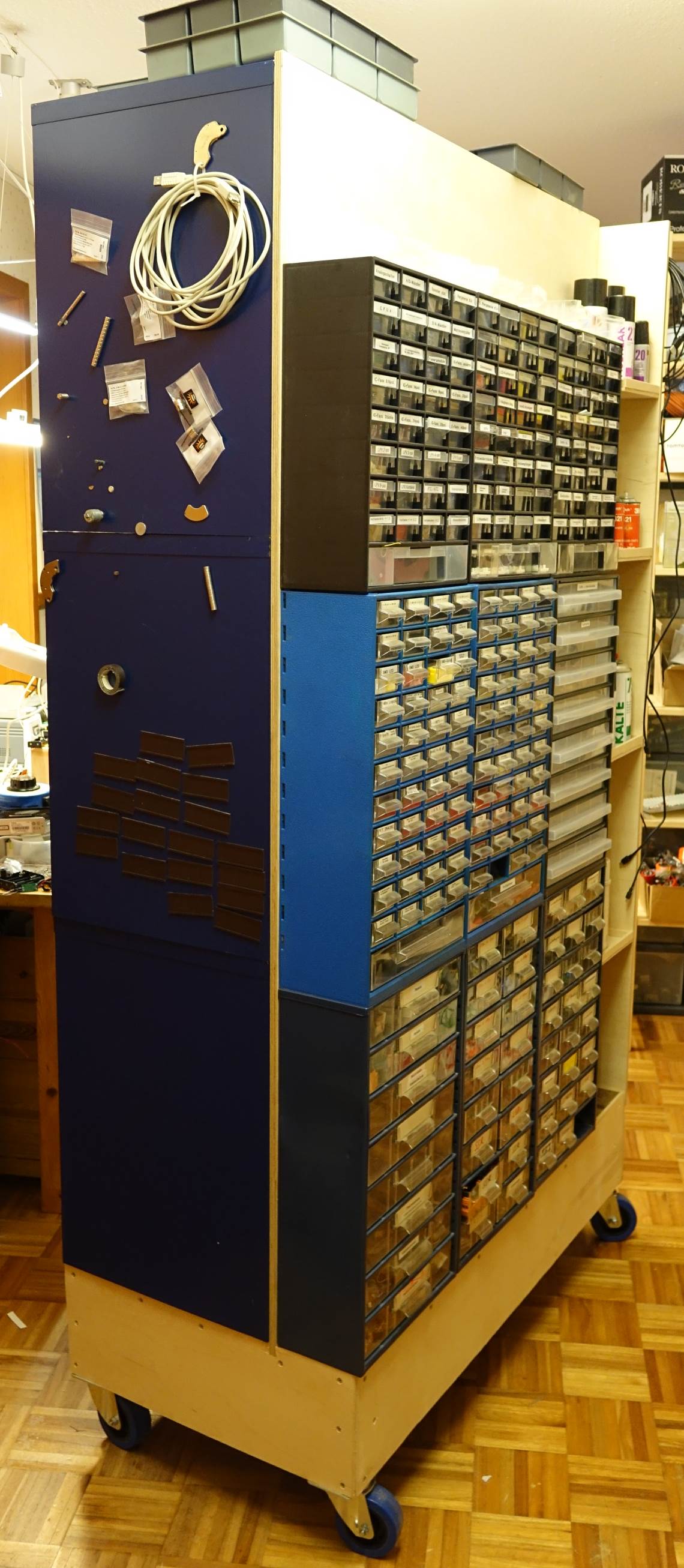

Ich werde es wohl so lösen... Ist wahrscheinlich immernoch günstiger, wie 1000 Euro für einen fertigen Drehturm zahlen zu müssen... http://blog.5zu6.de/forever-sorting/
Sven L. schrieb: > Ich werde es wohl so lösen... Ist wahrscheinlich immernoch günstiger, > wie 1000 Euro für einen fertigen Drehturm zahlen zu müssen... > > http://blog.5zu6.de/forever-sorting/ Ich weiß ja nicht wo du wohnst, aber wenn bei dir in der Nähe ein Action Markt ist, die haben so Sortierkoffer in klein[1] für 1,5€ und in groß[2] für 3€. Weil's nicht dabei steht, die kleinen sind 35mm hoch die großen 70mm. Ich muss dazu sagen, die Koffer sind B-Ware, die haben alle den gleichen Fehler, 2 Trennwände lassen sich nicht richtig einsetzen, da gehste kurz mit nem Messer über die richtige Stelle und alles ist super :) [1] http://www.action.de/werckmann-aufbewahrungskoffer-20x30cm-schwarz-orange [2] http://www.action.de/werckmann-aufbewahrungskoffer-30x40cm-schwarz-orange
Hab mich nicht eindeutig ausgedrückt, ich meinte, ich baue mir den Turm, welchen man in dem Blog findet. Rollbrett und inneres Holzgestell sind nun fertig... Nun geht es gerade daran, die ersten 4 Magazine zu befestigen.
Sven L. schrieb: > Hab mich nicht eindeutig ausgedrückt, ich meinte, ich baue mir den Turm, > welchen man in dem Blog findet. > > Rollbrett und inneres Holzgestell sind nun fertig... Nun geht es gerade > daran, die ersten 4 Magazine zu befestigen. Ah okay, ich hab den blog-eintrag nur überflogen und dachte das in dem turm die köfferchen gestapelt sind, weil die schubfächer zuwenig platz bieten, nächste mal lese ich genau, sorry :)

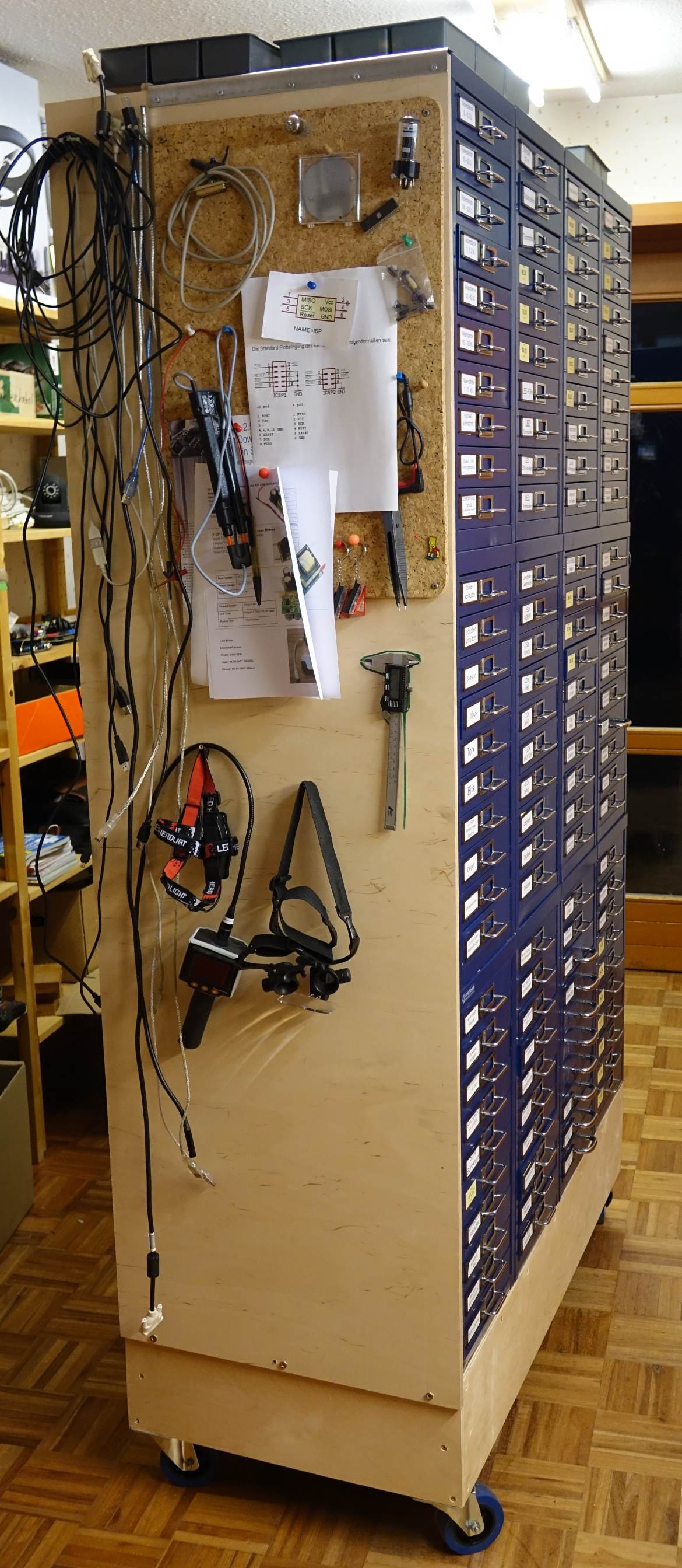

Hallo Werkler. Werkler schrieb: > Ich hoffe, ihr könnt mich durch eure Ideen inspirieren. Ein Versuch der Inspiration: https://www.flickr.com/photos/22208362@N03/23906245689/ Und hier das Album: https://www.flickr.com/photos/22208362@N03/albums/72157623245426823 Passend dazu habe ich auch noch Kleinteilmagazin usw. Aber leider noch nicht Photographiert. Mit freundlichem Gruß: Bernd Wiebus alias dl1eic http://www.l02.de
