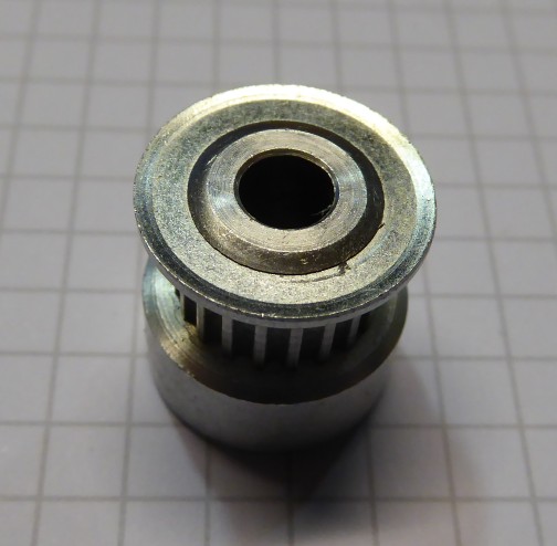

Ich möchte eine Alu Zahnriemenscheibe (so ein Standardteil für 3D-Drucker) von 5 auf 6 mm aufbohren damit diese auf einen Getriebemotor passt. Gibt es dafür passende Stufenbohrer? Ich vermute wenn ich das einfach mit einem 6 mm Bohrer aufbohre wird das eiern, oder kriegt man das mit einer guten Standbohrmaschine hin?
nee da eiert nix. Das Loch gibt dir doch die Zentrierung vor.
Logo! Das sollte einfach gehen. Ist nur Alu. Im Zweifel halt gut einspannen.
und zur Sicherheit jeweils die Hälfte von jeder Seite bohren.

In eine Standbohrmaschine kannst du es gar nicht plan einspannen, das Loch wird diagonal. Das macht man mit Drehbank, Messuhr, Bohrer und Reibahle. Am besten mit passender Spannzange, oder einem aufgeschnittenen Rohr als Schutz.

Noch einer schrieb: > In eine Standbohrmaschine kannst du es gar nicht plan einspannen, das > Loch wird diagonal. Sehe ich etwas anders. Bei einer guten Standbohrmaschine "lullert" der Tisch nicht herum und ist auch entspr. präzise zur Spindel ausgerichtet. ;)

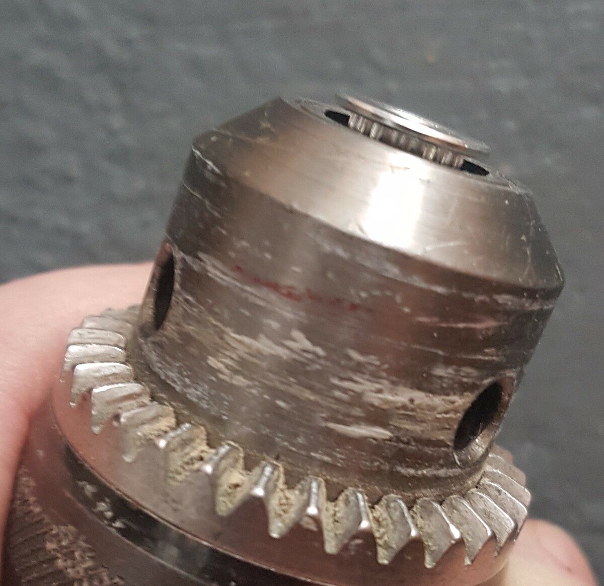

c.m. schrieb: > ansonsten würde ich zuerst zur zentrierung einen 5er bohrer einspannen, das hört sich gut an, so werde ich es probieren. Zwei Fehlversuche habe ich. Die Teile kosten ja nicht die Welt und bekommt man überall, nur halt mit 5mm Loch für Schrittmotore als Standard. Ich kenne diese Stufenbohrer, aber die normalen für Blech haben zu kurze Schritte. 'Kanonenbohrer' hört sich auch gut an, aber für den Preis des Spezialwerkzeugs kann man wahrscheinlich eher den Besten von 10 Fehlversuchen nehmen...
Wenn möglich Teil einspannen, Schraubstock lässt sich leichter halten. Schraubstock nicht festspannen, damit es sich zentrieren kann (anfangs bewegungsunfähig geben!). Stofffetzen (T-Shirt o.ä.) dreilagig nehmen, mit Spiritus tränken, aufs Loch legen. Das gleicht Ungenauigkeiten des Bohrers aus. Mit dem Vorschub bedächtig sein! Drehzahl eher niedrig Wahlen.

Ihr macht da ja eine Wissenschaft raus... Ich habe noch schlechte Erfahrungen vom Modellbau, aber das ist lange lange her und da habe ich noch mit der Bohrmaschine frei Hand gebohrt. Die Standbohrschine in der 4ma ist elektronisch Drehzahlgeregelt, ziemlich neu und damit sollte es gehen. Maschinenschraubstock mit vertikaler Nut für runde Sachen ist auch vorhanden. Zur Not habe ich noch eine Werkstatt im Rücken die das sicher können aber sich nicht immer über so feinfühligen Kleinkram freuen. Die Genauigkeitsanforderung ist wie hier schon genannt wurde nicht im Bereich eines Marsroboters, es soll für das UV-Laserplotter Projekt sein wo ein DC Motor den Laserkopf hin- und herzieht. Aktuell habe ich Reste aus einem Tintenstrahler verbaut, aber ohne Getriebe und mit dem dünnen Zahnriemchen läuft mir der Schlitten nicht gleichmässig genug.
Wenn Du's im Schraubstock gespannt kriegst: 5mm Paßstift ins Bohrfutter spannen, anhand des Paßstiftes Schraubstock mit Zahnrad ausrichten und festziehen, und dann in kleinen Schritten aufbohren (am besten 0,2mm Abstand - 0,5 geht auch noch). Am besten aufreiben, aber wenn die Bohrer neu sind, geht's auch so, dann schaffst Du Passung H8.

Jojo S. schrieb: > das Thema erstmal durch. In der Werkstatt haben sie > gesacht, gib her, wir machen das eben auf der Drehbank. Hat etwa 10 Dann hast Du es hoffentlich gleich auf die Welle machen lassen? Wenn das Rad zu 100% aus Alu ohne Buchse ist, wird das wohl noch nicht die Endlösung sein. Nach 3x durchdrehen auf der Achse dann bist Du wieder dort.
Meine Erfahrung: Rotationsteile lassen sich NUR an der Drehbank sinnvoll aufbohren, niemals im Schraubstock der Ständerbohrmaschine. Außer du willst das Teil zu Dekozwecken irgendwo aufstecken...
Tom schrieb: > Warum sollte das Loch auf einmal gerade werden, wenn OP statt von 5 auf > 6 nur noch auf 5.9 aufbohrt und den Rest reibt? Weil Reibahlen meist eine ungleichmäßige Teilung besitzen. Damit stehen sich die Schneiden jeweils paarweise gegenüber. Die Bohrung wird somit rund und rattermarkenfrei. michael_ schrieb: > Reibahlen sind genau mit Hxx oder hxx spezifiziert. Die kleinen Buchstaben überlassen wir lieber den Wellentoleranzen.
