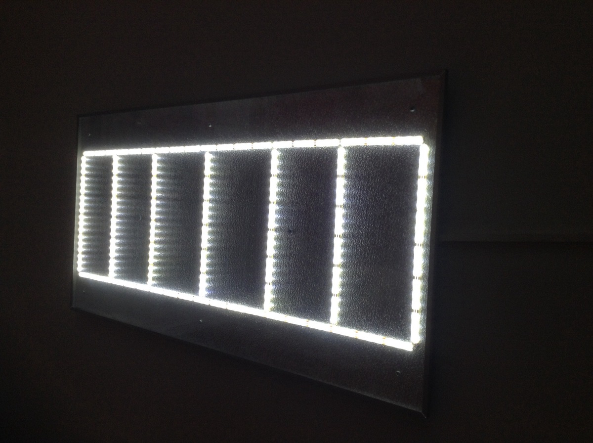

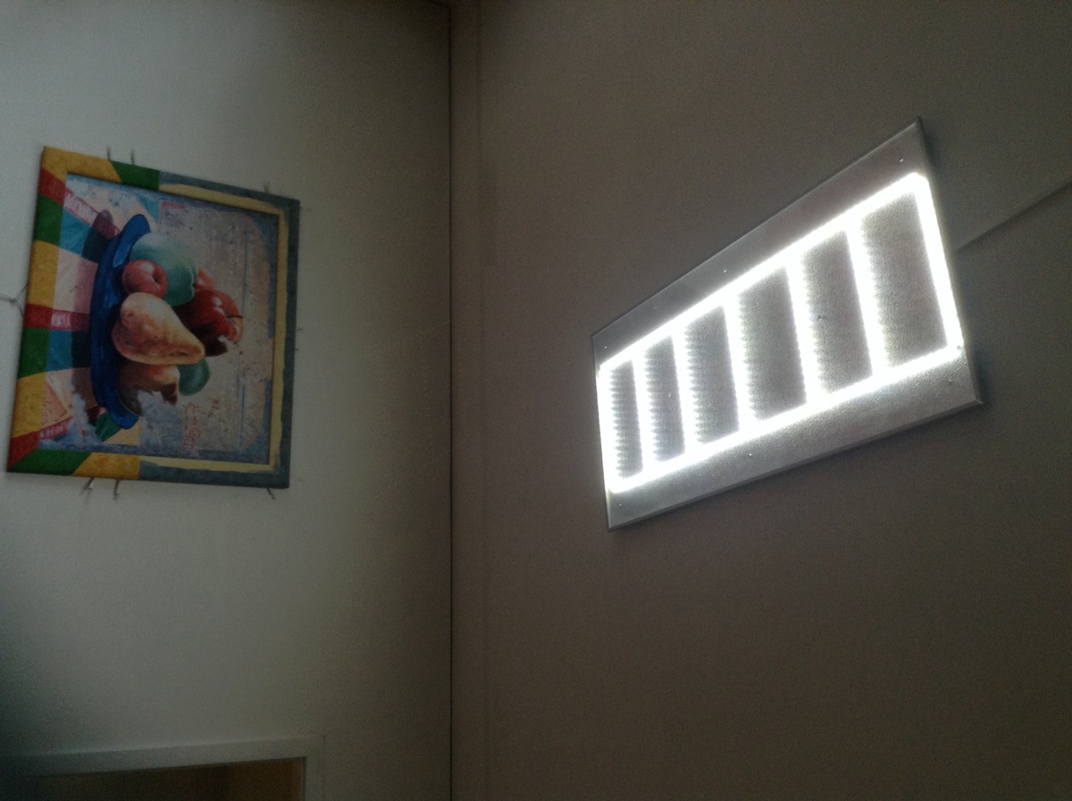

von Winfried J. (Firma: Nisch-Aufzüge) (winne) Benutzerseite
Hier mal ein paar Bilder von der Umrüstung einer Liftkabine von
Leuchtstofflampen auf LED-Beleuchtung wie ich sie kürzlich ausgeführt
habe.
man sieht noch die alten Fassungen.
verwendet wurde ein LEDstreifen Bilton $4000k 11,2 W/m mit einem LED
Abstand von 10mm also 100 LED/m in 24V Technik
für das Notlichtoben quer wurde ein billiger 12 V Ledstrreifen abschnitt
mit 3*2LED je 5cm verwendet.
fertig
http://www.nisch-aufzuege.at/Bilder/LEDlicht/Bild097.jpg
http://www.nisch-aufzuege.at/Bilder/LEDlicht/Bild096.jpg
bei geöffnetem Tableau
http://www.nisch-aufzuege.at/Bilder/LEDlicht/Bild094.jpg
http://www.nisch-aufzuege.at/Bilder/LEDlicht/Bild093.jpg

Wohnzimmeleuchte Eigenbau
Leider regelt das I-Pad die Beleuchtung runter und das Bild (hochkannt
aufgenommen lässt sich nicht drehen. Der Winkel zur Wand ist
beabsichtigt und von der Hauherrin ausdrücklich erwünscht, also bitte
keine Kommentare von Symmetriefanatikern.  Die Leuchte leuchtet das
Zimmer aus wie 3*40W(60W) Glühlampe benötigt aber nur ca 12V 20W
Paulmannnetzteil liegt auf der Leuchte aus Aluriffelblechtafel und
Plexiglas zusammengehlten mit Alu-U-Profil und mit Kunststoffdistanzen
unter die Deckegeschraubt  alles aus Baumarkt.

Winfried sandte auf der Seite liegend vom Sofa aus folgendes Bild:
https://www.mikrocontroller.net/attachment/280132/image.jpg
Ein schönes Wandbild! Da kannst Du immer Äpfel mit Birnen vergleichen,
weil das Muster an der Wand hängt.
mfG Paul

@ paul
 nein das Sofa ist unter dem Bild , ich wollte mit dem I-Pad vertical
fotografieren und das Bild wurde beim der Übernahme zum Absenden gedreht
Ach ja, hattest du auch einen primären Beitrag? Ich frage nur weil du
dich auf die Sekundärinfomation im Bild beschränktest.
