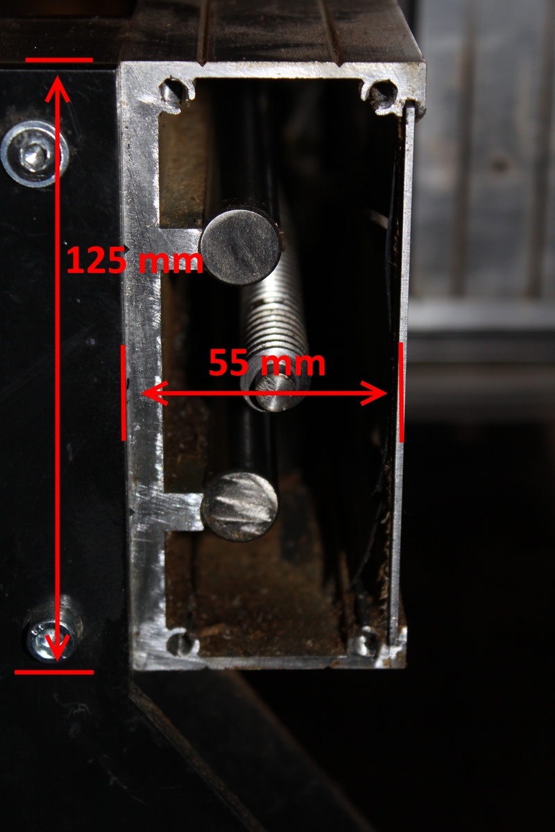

Hallo, suche seit einiger Zeit solche Aluprofile. Weis wer wo es solche Profile gibt ? MfG
Walter Tarpan schrieb: > Das sieht schon sehr nach einer eigens gegossenen Sonderausführung aus. Sowas wird nicht gegossen. Solche Profile werden stranggepreßt! Also Suchbegriff Strabgpreßprofile. Gruß fossi
Dieter J. schrieb: > Sowas wird nicht gegossen. Solche Profile werden stranggepreßt! Querschnitt und Oberfläche sehen für mich nicht nach einer Knetlegierung aus, eher nach einer Gußlegierung. Aber das kann auch am Foto liegen. Für den TO macht das allerdings keinen Unterschied: So ein Sonderprofil ist normal nicht frei verkäuflich.
ich hab mal nach "Kabelkanal Aluminium" gesucht. Dabei bin ich auf Rose+Krieger - Kabelkanalsysteme gestoßen. Vielleicht hilft das? mfg foikei
Walter T. schrieb: > Dieter J. schrieb: >> Sowas wird nicht gegossen. Solche Profile werden stranggepreßt! > > Querschnitt und Oberfläche sehen für mich nicht nach einer Knetlegierung > aus, eher nach einer Gußlegierung. Aber das kann auch am Foto liegen. > > Für den TO macht das allerdings keinen Unterschied: So ein Sonderprofil > ist normal nicht frei verkäuflich. Sowas kann man nicht gießen! Schau mal die Radien an und die Hinterschnitte. Grundlagen Gußtechnik. Nix für ungut, sowas kann man nur strangpressen ev. noch stranggießen, aber dazu ist die Form zu filigran.
Suche mal bei Herstellern von Kühlkörpern und Stranggussprofilen, z.B. bei Fischer: http://www.fischerelektronik.de/web_fischer/de_DE/Geh%C3%A4use/M1.01_M1.04/Schalen-%2C%20Profil-Montage-%2C%20Pult-%20und%20Eurogeh%C3%A4use/$search_result_naviActualPage/2/$search_result_naviLinesPerPage/5/search.xhtml#search_result_naviPage Genau dein Profil wird man wohl nicht finden.
Dieter J. schrieb: > Sowas kann man nicht gießen! Schau mal die Radien an und die > Hinterschnitte. > Grundlagen Gußtechnik. > Nix für ungut, sowas kann man nur strangpressen ev. noch stranggießen, wenn du schon Erbsen zählen willst: ist stranggießen etwa kein gießen?
http://www.gie-tec.de/gehaeuse---profile/ die sehen aber nicht ganz so aus. https://www.isel.com/germany/de/service/kataloge-und-flyer/mechanik.html gleicher Ort, sieht etwas umfangreicher aus Speziell unter "Linearführungen" steht viel ähnlich aussehendes

Im Netz findet man solche U-Profile auch unter dem Suchbegriff "Aluminium-Halbzeuge".
