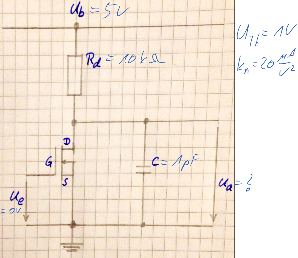

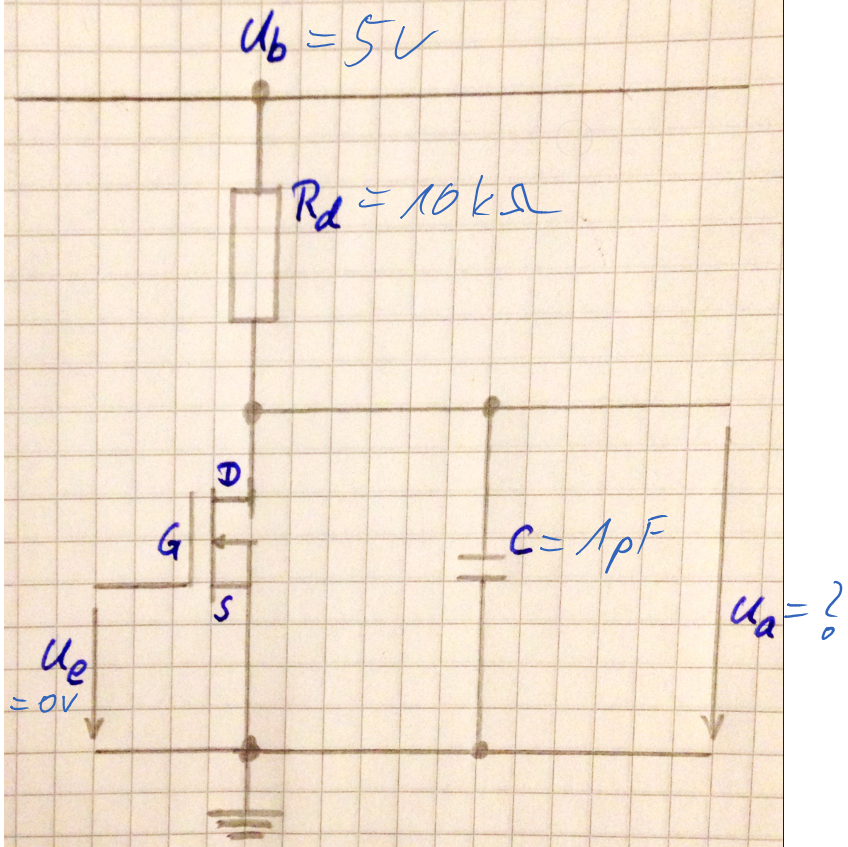

Hallo liebe Community. Eigentlich bin ich im µC-Teil unterwegs jedoch habe ich eine Frage bezüglich der Schaltungstechnik von selbstleitenden n-Kanal MOSFET mit in Reihe liegendem ohmschenwiderstand und ebenfalls zum MOSFEt parallel liegendem Kondensator. Ich würde gerne die Spannungen berechnen, jedoch habe ich leider absolut keinen Plan wie ich da ran gehen soll. Ich könnte zwar an meinen Basteltisch gehen und die vorgegeben Schaltung nachbauen und entsprechend messen, jedoch muss es auch zu berechnen gehen. Kann mir da bitte einer mal helfen und beim "Gehversuch" unterstützen? - Edit -

Schaltungen beschreibt man nicht in Prosa, sondern in Bildern. Wär zudem auch ganz nützlich zu erfahren, was für ein "Inverter" das sein soll, bzw. wozu. Weil MOS-Inverter irgendwie digital klingt, die Beschreibung und das Forum analog.
sorry ich bin mit dem Hochladen vom Bild nicht klar gekommen. Alle 4 sind die gleichen, weiß gerade nicht wie ich die ersten drei raus scmeißen kann. Sorry

batty m. schrieb: > selbstleitenden n-Kanal MOSFET Ist der MOSFET wirklich selbstleitend? Er hat eine Einsatzspannung von Uth=1V?

kann die Einsatzspannung von 1V nicht auch Sperrend wirken? Also ab 1V verschiebe ich die freien Ladungsträger weg vom Gate. Denn nach dem Schaltbild zu Urteilen würde ich das als n-Kanal Verarmungstyp ansehen. Annahme ist aber kein explizites Wissen. Denn bei selbstsperrend ist doch das Schaltbild zwischen Source und Drain gestrichelt, oder liege ich da falsch?
batty m. schrieb: > kann die Einsatzspannung von 1V nicht auch Sperrend wirken? ????? du hast einen selbstleitenden n-FET gezeichnet und du hast im Text von selbsteitend geschrieben. Das passt nur dazu, dass bei einer U_GS von -1V die Schwelle liegt und der Transistor um so stärker leitet, je positiver U_GS gegenüber diesem Wert ist. Vielleicht solltest du uns die Original-Aufgabenstellung zeigen in der Hoffnung, dass der Aufgabensteller wusste, was er gemeint hat.
batty m. schrieb: > Denn bei selbstsperrend ist > doch das Schaltbild zwischen Source und Drain gestrichelt, oder liege > ich da falsch? Da liegst du schon richtig. Aber im n-Kanal MOSFET erzeugt man einen Elektronenkanal (eben n-Kanal) und den erzeugt man mit positiven Spannungen zwischen Gate und Source wenn Uth>=0 (Elektronen werden angezogen). Achim S. schrieb: > dass er wohl im > Abschnürbereich laufen wird, also: Achim S. schrieb: > Das passt nur dazu, dass bei einer U_GS von > -1V die Schwelle liegt und der Transistor um so stärker leitet, je > positiver U_GS gegenüber diesem Wert ist. Genau, die Formel gilt auch nur für UGS >= Uth. Vielleicht ist das auch eine Fangfrage? Ich denke beim Schaltsymbol hat jemand etwas nachlässig gezeichnet und die Interpretation des Verarmungstypen ist falsch. Ich würde deshalb auf Ua = 5V tippen, der Kondensator ist ja auch irgendwie sinnlos, oder?

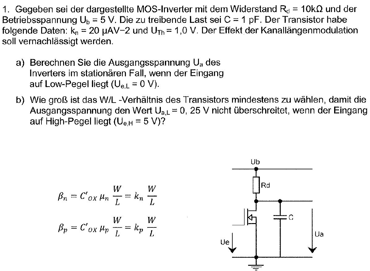

Das ist die orginal Aufgabenstellung. ich hoffe doch sehr, dass ich es richtig verstanden habe, sonst habe ich noch ein sehr größeren Profblem -.-
Bodo schrieb: > Ich denke beim Schaltsymbol hat jemand etwas nachlässig gezeichnet und > die Interpretation des Verarmungstypen ist falsch. Diese Schludrigkeit ist ziemlich weit verbreitet. Wenn man mal davon ausgehen darf, dass ein digitaler Inverter gemeint ist, dann muss man eigentlich auch von einem selbstsperrenden MOSFET ausgehen.
batty m. schrieb: > Das ist die orginal Aufgabenstellung. Tja, dann bin ich bei Bodos Interpretation: der FET wurde versehentlich als selbstleitend gezeichnet und Uth liegt wirklich bei +1V. Damit sperrt er für Ue=0V natürlich. k_n ist angegeben, um das Verhalten für Ue=5V berechnen zu können.
Achim S. schrieb: > Tja, dann bin ich bei Bodos Interpretation: der FET wurde versehentlich > als selbstleitend gezeichnet und Uth liegt wirklich bei +1V. Damit > sperrt er für Ue=0V natürlich. k_n ist angegeben, um das Verhalten für > Ue=5V berechnen zu können. Also habe ich mich von dem chaltbild irretieren lassen. Ganz toll. Um das im späteren genau zu wissen, also wenn ich ein pos. Uth habe und ausgehend vom n-Kanal (sofern Schaltbild-Pfeil richtig rum gezeichnet) dann habe ich immer ein selbstsperrenden MOSFET. Ist dagegen Uth neg. angegeben so ist dieser selbstleiten - ist das so richtig verstanden?
batty m. schrieb: > ist das so richtig verstanden im Prinzip ja (siehe z.B. folgendes Datenblatt eines selbstleitenden n-FETs, bei dem ein negatives Ugs(off) angegeben ist). http://www.ixysic.com/home/pdfs.nsf/0/B6BA0194695DEB9D85256DB00069D26D/$file/CPC3703.pdf Andererseits sind selbstleitende FETs im realen Leben so selten anzutreffen, dass mit den Bezeichnungen, Schaltbildern und Vorzeichen schon mal geschludert wird. Deswegen würde ich eher darauf achten, ob er explizit als selbsleitend (Verarmungstyp, depletion mode, ...) bezeichnet ist, als mich auf das Vorzeichen von Uth oder das Schaltbild zu verlassen.

Frage zu deiner Formel, da du
nutzt. in meine Lehrbuch steht das (siehe Bild) mit Beta drin, was als Verstärerleistung des Transistor und
als Verstärkerleistung des Prozesses beschrieben wird.

ich habe mich von deiner Aufgabenbeschreibung verwirren lassen: weil ich deine Beschreibung wörtlich genommen habe musste das kn in der Aufgabe für mich der Verstärkungsfaktor des Transistors sein, um die Aufgabe lösen zu können (in deinem Skript mit beta_n bezeichnet, bei Wikipedia mit großgeschriebenen K_n). Mit der Original-Aufgabenstellung wird klar, dass es sich um den Verstärkungsfaktor des Prozesses handelt (kleingeschriebenes k_n, das du noch mit dem W/L Verhältnis multiplizieren musst). Aber Achtung bei deiner Rechnung: für U_e=5V und U_a<0,25V gilt natürlich nicht mehr die Formel des Abschnürbereichs, sondern der Transistor arbeitet im Widerstandsbereich.
Achim S. schrieb: > ... (in deinem Skript mit beta_n bezeichnet, bei Wikipedia > mit großgeschriebenen K_n). alles klar, danke für die Aufklärung > Mit der Original-Aufgabenstellung wird klar, dass es sich um den > Verstärkungsfaktor des Prozesses handelt (kleingeschriebenes k_n, das du > noch mit dem W/L Verhältnis multiplizieren musst). genau, und wenn ich Aufgabenteil b.) rückwärts angehe, also das

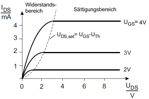

errechne, kann ich danach mit den anderen gegeben Werten mir das w/l-Verhältnis ausrechnen, korrekt? > Aber Achtung bei deiner Rechnung: für U_e=5V und U_a<0,25V gilt > natürlich nicht mehr die Formel des Abschnürbereichs, sondern der > Transistor arbeitet im Widerstandsbereich. Worher weiß ich das??? Ich habe zwar in meinem Buch etwas gefunden aber mir hat sich das noch nicht erschlossen. zu den Bildern: 1.) ist der Graph mit den beiden Bereichen (dein Abschnürbereich ist demnach hier der Sättigungsbereich) 2.) ist die Formel für den Widerstandsbereich 3.) für den Sättigungsbereich
batty m. schrieb: > Worher weiß ich das??? weil U_GS (5V) um mehr als U_th (1V) deutlich größer ist als U_DS (< 0,25V) Bei (U_GS-U_th) = U_DS liegt die Grenze zwischen Widerstandsbereich und Abschnürbereich.

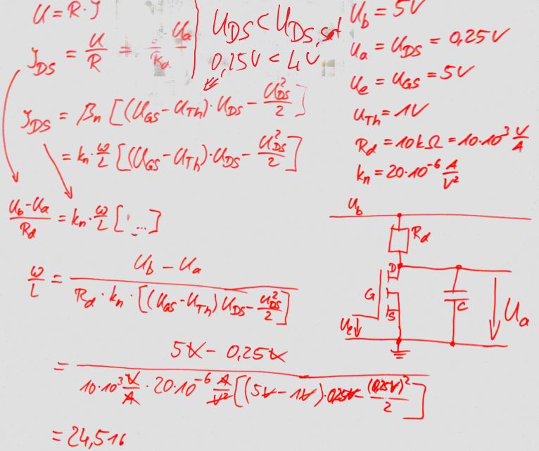

Kann mir einer mein Rechenweg un das Ergebnis bestätigen bzw. erwidern. siehe Bild Vielen Dank
puh, danke schön für die Hilfestellung. Das hat mir sehr zum Verständnis des Themengebietes geholfen. Eine Frage hätte ich aber noch zur Fragestellung a.) Wenn der MOSFE in Sperrung is, lädt sich der Kondensator mit seiner Ladkurve auf (auch wenn es bei 1pF nicht lange dauert). Aber während des Ladevorgangs habe ich doch auch über Rd einen Spannungsabfall, wodurch Ua ungleich 5V ist. Erst nach der Zeit von Tau habe ich die 5V rreicht, da alles im Ruhezustand verbeibt. Ist das richtig so?
in a) wird nach dem stationären Fall gefragt, da ist die Vorgeschichte und die Dauer bis zum Erreichen des stationären Falls egal. Wenn du von Ua=0V startest bekommst du eine exponentielle Ladekurve. Nach der Zeit tau=10ns hast du noch nicht die 5V erreicht sondern nur 63% davon. Theoretisch dauert es unendlich lange, bis du bei exakt 5V ankommst (so sind e-Kurven nunmal...)
