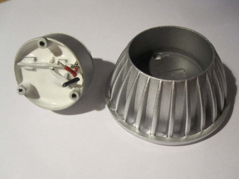

vor einigen Tagen ist eine Osram LED-Lampe verstorben. GU 5.3, 7 W, ca.
zwei Jahre alt, max. 1000h Betriebsdauer.

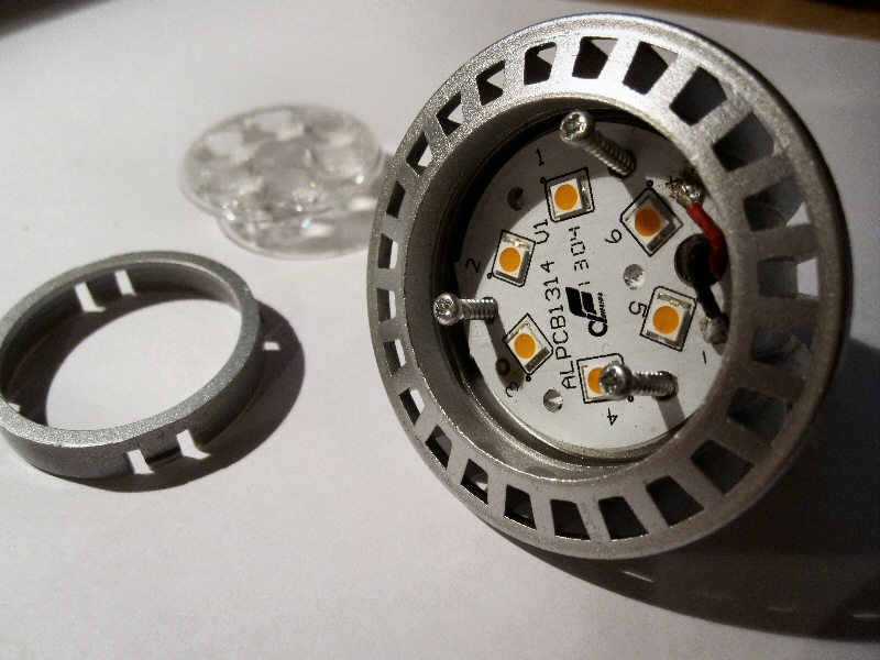

Beim Auswechseln fällt mein Blick auf den Ring, der die Linse hält.
Deutlich sichtbare Rastnasen - Hoffnung keimt auf! Ring lässt sich
zerstörungsfrei ausclipsen, sehr gut! Alu-Platine auf Alu-Kühlkörper,
drei Schrauben drin, nochmals sehr gut! Hoffnung auf mögliche Reparatur
wird groß. Drei Schrauben raus, der Sockel lässt sich lösen...

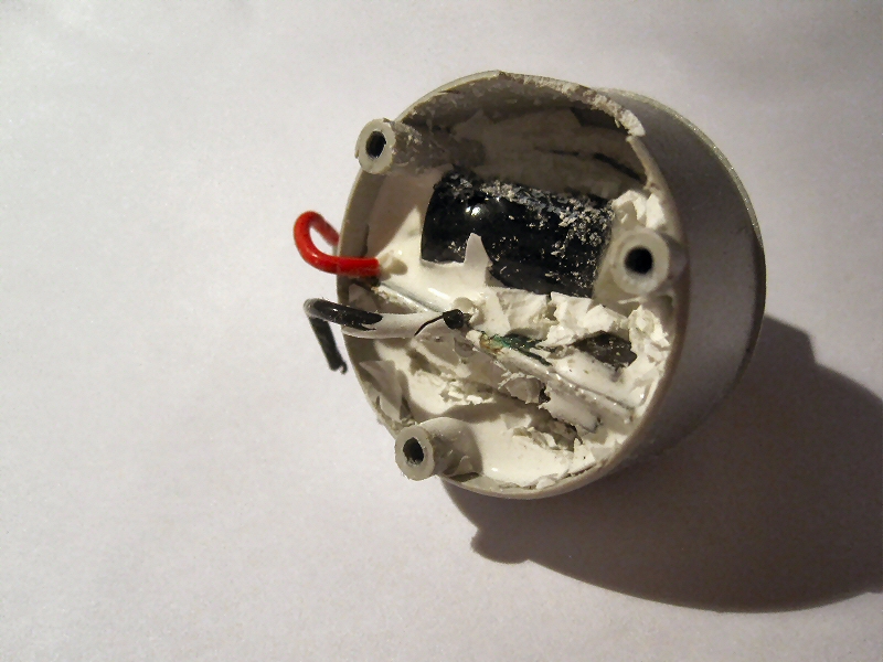

...alle Hoffnung zerstört.
Welcher (zensiert) (zensiert) (zensiert) (zensiert) (zensiert)
(zensiert) macht denn sowas?
Die Vergussmasse ist recht widerspenstig, auf reparieren hab' ich schon
keine Lust mehr. Aus Prinzip prokel ich noch ein wenig weiter. Auf dem
Foto leider schlecht zu erkennen - Elko hat dicke Backen. Ich hab's
mangels Zeit und Lust nicht weiter verfolgt, halte aber die
Wahrscheinlichkeit für hoch, das eben jener dicker Kollege einzige
Ausfallursache ist.
Werde ggf. weiter berichten, noch ist das Scheißding nicht im Müll.
Osram, willkommen auf meiner nie-nie-wieder-Liste.

Die Vergussmasse soll die Wärme besser an das Gehäuse ableiten.

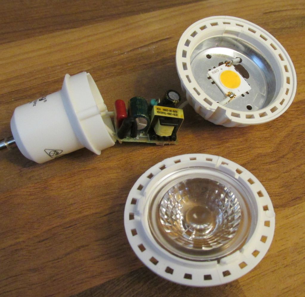

Ich habe hier drei GU10 Lampen von Pollin und die leuchten schon seit
ca. fünf Jahre bei täglicher Leuchtdauer von mind. vier Stunden.
Der Rest in der Wohnung ist von Aldi Süd und nennt sich "Müller- Licht".
Die leuchten auch schon seit ca. zwei Jahren.
von Hermann K. (r2d2)
Dann musst du dir wohl in Zukunft die China-LEDs kaufen. Da ist
üblicherweise die Elektronik einfach in Kapton eingewickelt im -
natürlich nicht geerdeten - Metallgehäuse. Reparatur ist da aber auch ne
Katastrophe, weil die Kabel im Sockel so kurz sind, dass man nicht
richtig ran kommt. Wie die Chinesen es schaffen die Teile anzulöten ist
mir bis heute ein Rätsel.

Normale 230V E27 Leuchtmittel. Unter den gleichen Bedingungen haben die
Panasonic-LEDs keine Ausfälle gehabt, obwohl es mehr sind. Ist wohl ein
OSRAM-Problem...
>Ein den heutigen Leuchtmitteln sind 10 und mehr elektronische Bauteile
>verbaut. Leute, die das ausrechnen können, könnten jetzt die
>Ausfallwahrscheinlichkeit anhand der Einzeteile berechnen.
Die Ausfallwahrscheinlichkeit kann man groß Abschätzen idem man die
Kehrwerte der MTBF(~Ausfallwarscheinlichkeit pro Stunde) addiert und das
resultat invertiert. Da sieht man schnell, dass man Komponenten mit
einer sehr hohen MTBF (Passive Bauelemente außer Elkos) vernachlässigen
kann.
Wenn die LED richtig dimensioniert ist und der Strom duch die LED
angemessen ist, ist deren Lebensdauer enorm. Bisher haben bei allen
kaputten LED-Leuchtmitteln die ich auseinandergenommen habe die LEDs
noch funktioniert. Fast immer ist es der Buck-Treiber-IC oder der Elko.
Die Langlebigkeit einer Lampe bestimmt sich also im wesentlichen aus
diesen beiden Komponenten. (Wobei ich bisher immer einen Kaputten IC UND
einen kaputten Elko vorgefunden habe. Eventuell stirbt der IC als folge
vom defekten Elko)
Im Lampensockel ist es meist recht ungemütlich (~60-80°C). Wenn man
einen billigen Elko da reinlötet, macht der  nach wenigen hundert
Stunden dicke Backen. Ein guter Chemicon oder Panasonic-Elko hält das
hingegen tausende Stunden aus.

von Icke ®. (49636b65)
Im Bild ein sezierter 5W GU10-Strahler der "Marke" Goobay. Wird u.a. von
Alternate verkauft:
https://www.alternate.de/goobay/LED-Reflektor-5-W-%2830573%29-LED-Lampe/html/product/1184063?event=search
Angenehme Lichtfarbe, von Halogen auf den ersten Blick nicht zu
unterscheiden. Hat aber den Betrieb in der Deckenleuchte des
Kinderzimmers nur ca. 3 Monate überlebt. Defekt ist die LED. Wundert
mich angesichts der Bauweise nicht. Die Kühlung besteht aus einem dünnen
Stück Stahlblech, das im zusammengebauten Zustand vollständig und
luftdicht von Plastik umgeben ist. Das heißt, die Wärme müßte durch das
Plastik hindurch an die Umgebungsluft abgegeben werden. Funktioniert
ganz offensichtlich nicht.
