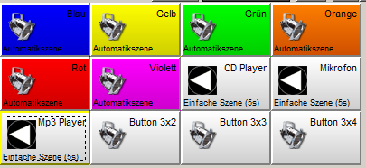

Ich habe da so eine idee, meinen Sound in die DMX Sofware mit einzubinden. und wollte wissen wie praktikabel das ist: Aus einem Ähnlichen Gerät wie diesem http://www.ebay.de/itm/DC-12-24V-DMX-Decoder-LED-Controller-fur-RGB-5050-3528-LED-Strip-Light-3CH-VF6A-/371503066285?hash=item567f4eecad:g:p4wAAOSwfZ1WZWBe bekomme ich ein Steuersignal R, G und B mein Sound kommt aus S. dann bräuchte ich ein Bauteil mit dem ? welches den Widerstand absenkt wenn mehr Strom anliegt. Danach kommt eine Diode damit kein Signal aus einem anderen Kanal in ein anderes Gerät läuft (ist das notwendig ?) und anschliessend wird das Signal zusammen gemischt. Kann mir jemand sagen wie das Bautail heißt und wie es dimensioniert sein soll und fals notwendig wie die Diode dimensioniert sein soll, brauche ich da einen Vorwiderstand??????? Vielen Dank im Vorraus. Bitte lasst solche Kommentare wie kauf dir ein http://www.thomann.de/de/behringer_x_air_xr12.htm?ref=search_rslt_behringer+x18_358424_14 Wenn das gerät nicht weniger als 50 € kostet macht das für mich keinen Sinn.

>und ihr habt >meine Skizze aus dem 1. Post nicht angeschaut. Dann mach ordentliche Bilder! Auf ~200x200 Pixel erkennste eben NIX

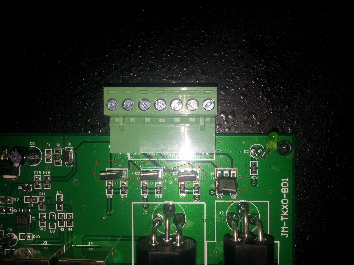

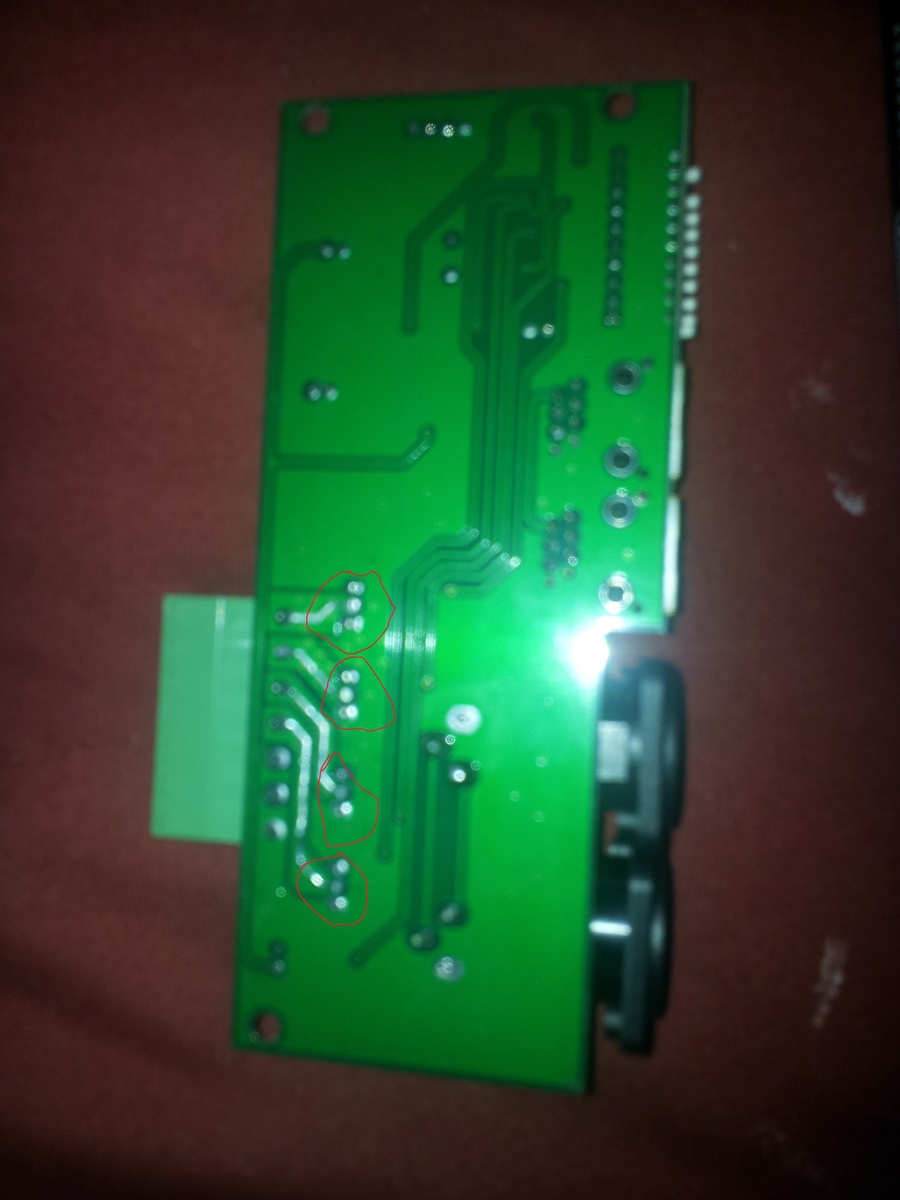

Also, jetzt habe ich den DMX-Controller vorliegen. Kurz vor dem Ausgang sind die Bauteile Q1,Q2,Q3,Q4 leider konnte ich anhand der Aufschrift F037Z und P14Z nicht rausfinden was das ist. Was für ein Signal liegt an den beiden äußeren PIN´S an?
Das sollten vier Schaltausgänge sein, offensichtlich gegen Masse schalten können.
donotunderstand schrieb: > den DMX-Controller Was ist das für ein Controller? Sieht nach einem (RGBW?)-LED Controller aus. Die markierten Bauteile sind Mosfets, die die LEDs per PWM schalten. donotunderstand schrieb: > Was für ein Signal liegt an den beiden äußeren PIN´S an? Von den Mosfets? Der rechte Pin geht auf GND, das wird der Source-Anschluss sein. Der linke Pin ist das Gate, da liegt die PWM des Controllers an.
> Was ist das für ein Controller? Sieht nach einem (RGBW?)-LED Controller > aus. Ja der hat 4 Kanäle ich dachte wenn schon denn schon. Wenn da schon die PWM Signale anliegen, wirds wohl die Sparversion: Pro Kanal eine LED zur Steuerung und ein Fotowiderderstand für die Signalleitung, brauche ich bei dieser Art auch einen Vorwiderstand? Welche Bauteil kombination schlagt ihr vor?

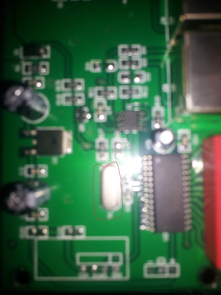

donotunderstand schrieb: > Nun die Frage: > Auf dem Board des DMX-Controllers ist ein klänzendes Teil mit der > Aufschrift 16000 über dem Großen Prozessor, könnte es sein das dieser > die PWM Wellen mit 16000Hz herstellt, dann müßten die 4 Pins vom > Hauptprozessor Das Bauteil, was sich auf deinem Pixelmatsch nur erahnen lässt, ist ein Quarz. Der erzeugt den Betriebstakt des Controllers. Die PWM-Frequenz ist aber deutlich geringer als der Takt (in diesem Fall 16MHz). donotunderstand schrieb: > Büchern habe ich bisher das wenigste gelernt ich bin da mehr ein Mann > der Tat. Irgendwie musst du dir aber die Grundlagen aneignen. Das Forumswiki ist dafür auch nicht schlecht.
donotunderstand schrieb: > Nun die Frage: > Auf dem Board des DMX-Controllers ist ein klänzendes Teil mit der > Aufschrift 16000 über dem Großen Prozessor, könnte es sein das dieser > die PWM Wellen mit 16000Hz herstellt, dann müßten die 4 Pins vom > Hauptprozessor die 4 Kanäle als Digitalwerte sein, wie kann man das > ausmessen ob das PWM oder 0 und 1 ist? Nein, das ist der Taktgeber für den Prozessor (Quarz). PWM ist 0 und 1.
donotunderstand schrieb: > Auf dem Board des DMX-Controllers ist ein klänzendes Teil mit der > Aufschrift 16000 über dem Großen Prozessor, könnte es sein das dieser > die PWM Wellen mit 16000Hz herstellt egbert schrieb: > Es ist offensichtlich, das Dein > Kenntnisstand Dir weder die technische Umsetzung der beschriebenen > Schaltung ermöglicht donotunderstand schrieb: > aber ein Buch zu lesen von dem > ich nur ein 20tle Verstehe um nachher jemanden zu Brauchen der einem die > Zusammenhänge zu erklären kann ich mir schenken Man sollte den Thread schließen, es ist alles gesagt. Danke dafür
>Nein, das ist der Taktgeber für den Prozessor (Quarz). >PWM ist 0 und 1. Tschuldigung ich habe mich verkehrt ausgedrückt PWM oder Digital
