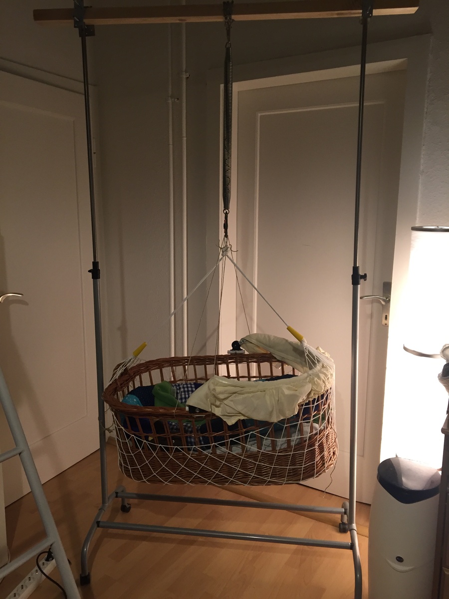

Liebes Forum, ich hoffe Ihr könnt mir helfen. Ich möchte gerne eine elektrische Federwiege für Babies und Kinder (im Speziellen jetzt nur meines :-)) selber bauen und diese je nach Bedarf steuern (es reicht ein Drehschalter zur Einstellung der Frequenz). Was mir insbesondere fehlt ist die Info, welchen Motor ich verwenden könnte. Es gibt am Markt eine Lösung, die mir doch etwas zu teuer ist. Es handelt sich um folgende Wiege: http://www.swing2sleep.de/drei-ganz-entscheidende-argumente-fur-den-einsatz-der-automatischen-federwiege/ Habt Ihr vielleicht Ideen welche Bauteile ich zum Aufbau einer solchen Lösung bräuchte? Über Google habe ich schon recherchiert und Pendelmotoren oder Auf- und Ab-Motoren gefunden (http://mte-display.de/de/antriebe-motoren/batterieantriebe.html). Würde mich über jeden Tip sehr freuen. Beste Grüße Michael
Nimm eine motorlose Federwiege, befestige an der ein Gummiseil o.ä. und verbinde das mit einem Scheibenwischermotor, an dem ein Hebelarm befestigt ist. So hast Du vier veränderbare Parameter: Festigkeit des Gummiseils, Drehzahl des Scheibenwischermotors, Befestigungspunkt des Gummiseils am Hebelarm (korreliert mit der Auslenkung) und Befestigungspunkt des Gummiseils an der Wiege. Erste Experimente solltest Du allerdings mit einer simulierten Nutzlast anstellen; das Kind soll ja nur leicht geschaukelt und nicht gerüttelt und geschüttelt werden. Ein leichtes Zupfen sollte ausreichen.

Hallo, das ging schnell :-) Vielen Dank schonmal. Die Lösung hatte ich bei einer Kinderwippe gefunden (https://www.youtube.com/watch?v=fw48V8g8jIk). Da habe ich mich nur gefragt wie ich die Geschwindigkeit besser regeln kann. Läuft das dann über den Hebel, d.h. je länger der Hebel, desto langsam wird gezogen, da der Weg länger ist. Welche Stromquelle würdest du nutzen? Eine normale Federwiege habe ich schon, und einen rollbaren Ständer dazu habe ich mir auch schon gebaut. Jetzt fehlt nur noch der elektrische Antrieb :-) Dann wäre es perfekt. Beste Grüße Michael

Die Frequenz eines Federpendels wird bestimmt durch die Federkonstante und die Masse (aka: Gewicht des Babys). Der Motor mit dem Excenter sollte idealerweise mit genau dieser Frequenz anregen. Dann brauchst du nur soviel Energie reinstecken, wie durch innere Reibung und Luftwiderstand verloren geht. Aber vorsicht: Steckst du mehr Energie rein, kommt es zur Resonanzkatastrophe! (=Babyschleuder). Regst du mit einer etwas anderen Frequenz an, So wird die Amplitude nicht konstant sein. Die Anregungsfrequenz wird natürlich durch die Drehzahl des Motors bestimmt.

Michael K. schrieb: > Läuft das dann über den Hebel, d.h. je länger der Hebel, desto langsam > wird gezogen, Nein, da die Drehzahl des Scheibenwischermotors unverändert bleibt. Mit dem Hebel steuerst Du die Amplitude ("Aussteuerung"), nicht die Geschwindigkeit.
Michael K. schrieb: > Unten könnte man nun etwas anbringen was ziehen und loslassen kann. Zu kompliziert. Ich würde die Aufhängung bewegen, es genügt ab und zu den Aufhänge Punkt etwas auf und ab zu bewegen, allerdings im richtigen Zeitpunkt. Dazu müsste man die Zugkraft messen - aber ich denke das muss man sowieso, weil die Anregung egal wie, aber immer synchron zur Schwingung erfolgen muss. Sonst könnte sie der aktuellen Schwingung entgegenwirken. Perfekt wäre es, dabei auch gleich die Schwingungsamplitude zu messen, damit sie nicht zu hoch wird und das Baby fliegen lernt. Eine einstellbare Amplitude wäre ganz toll. Georg
Georg schrieb: > allerdings im richtigen > Zeitpunkt. Theoretischer Nachtrag: die Schwingungsdauer der Wiege wird bestimmt durch Federkonstante und Masse (Babygewicht). Diese Eigenfrequenz ist so dominant, dass man dem schwingenden System keine andere Frequenz aufzwingen kann, d.h. die Drehzahl eines Motors muss sich nach dieser Frequenz richten, nicht umgekehrt. Georg

Michael K. schrieb: > Da habe ich mich nur gefragt wie ich die Geschwindigkeit > besser regeln kann. Du meinst, Du willst die Geschwindigkeit auf die Pendelkonstante Deiner Anordnung regeln? Dazu brauchst Du einen Wegaufnehmer, der die Bewegung Deiner Wiege misst.
Harald W. schrieb: > Michael K. schrieb: > >> Da habe ich mich nur gefragt wie ich die Geschwindigkeit >> besser regeln kann. > > Du meinst, Du willst die Geschwindigkeit auf die Pendelkonstante > Deiner Anordnung regeln? Wenn nicht, gibt es schon eine einfache Möglichkeit: die Feder weglassen und das Baby nur mit dem Motor auf und ab bewegen. Dann kann man die Periodendauer- und Amplitude in weiten Grenzen variieren, zumindest solange man in der Abwärtsbewegung die Fallgeschwindigkeit nicht überschreitet. Aber das würde dem Baby sowieso nicht guttun, es sei denn, man will es als zukünftigen Astronauten schon mal an 0 G gewöhnen. Georg

Rufus Τ. F. schrieb: > Nein, da die Drehzahl des Scheibenwischermotors unverändert bleibt. Mit > dem Hebel steuerst Du die Amplitude ("Aussteuerung"), nicht die > Geschwindigkeit. Wenn man bei konstanter Schwingfrequenz die Amplitude ändert, wird sich zwangsläufig die Bewegungsgeschwindigkeit des Kindes ändert, weil es in gleicher Zeit einen größeren vertikalen Weg (pro Schwingung zwei Amplituden hoch und wieder runter) zurücklegen muss.
