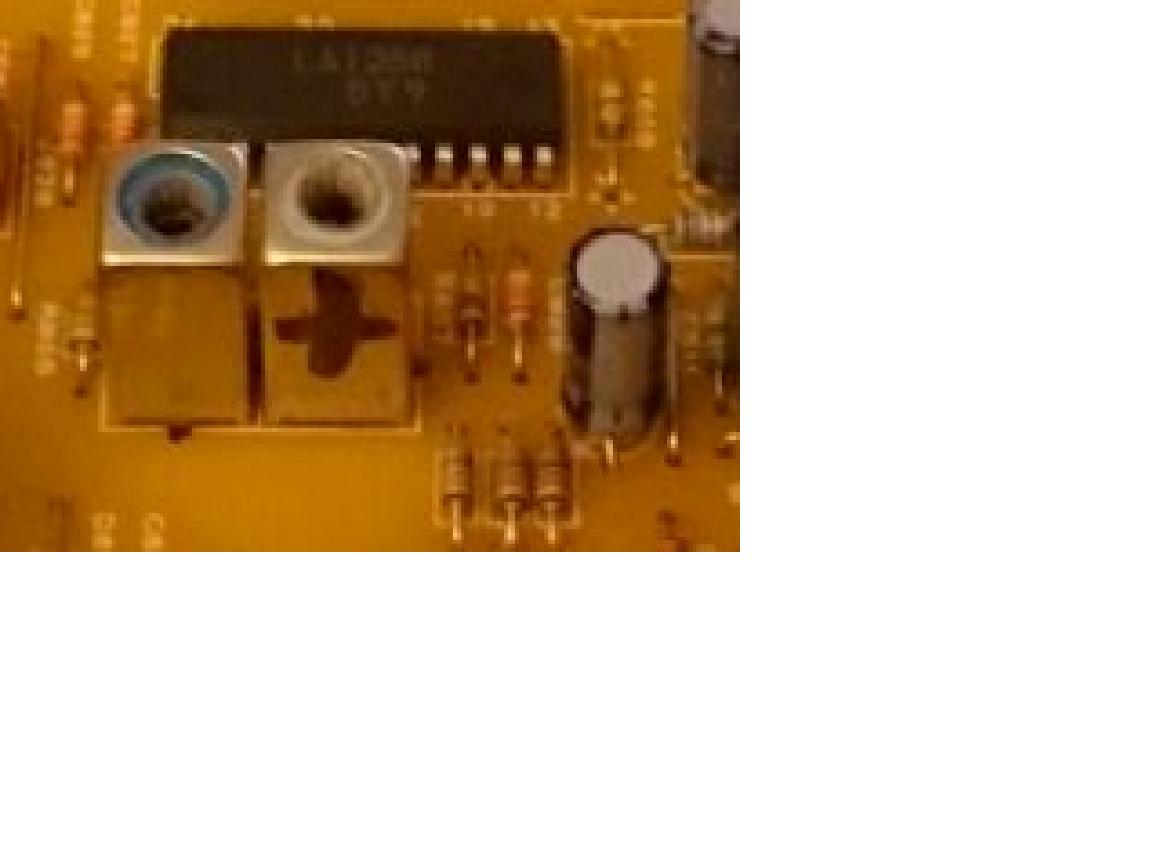

Hallo Was genau ist das denn für ein Bauteil? Diese kleine verstellbare Spule (mittig vomm Bild) mit der Makierung, schwarzes Plus. Habe bis jetzt nur herausfinden können das es sich um einen Bandfilter handelt. Laut der Service Manual des Gerätes ist es ein FM Quad DET (A) mit dem Aufdruck 2838501110/614M. Finde dazu leider keine Infos lediglich das das Teil von Sanyo unter der Bezeichnung geführt wurde: "Sanyo 283850110/614M Quad DET (A) FM Can Type". Ich hoffe ihr könnt mir helfen eine Bezugsquelle für dieses Bauteil zu finden oder irgendein Bauteil das die selbe Funktion erfüllt - stehe auf dem Schlauch. Vielen Dank schonmal! Gruß Benni
Hi, Benjamin M., > Was genau ist das denn für ein Bauteil? > Laut der Service Manual des Gerätes ist es ein FM Quad DET (A) > mit dem Aufdruck 2838501110/614M. > > "Sanyo 283850110/614M Quad DET (A) FM Can Type". Das klingt nach einer Quadraturspule. Ausführlich war die mal im Datenblatt zum CA3089 erläutert. Sie soll die ZF um PI/4 schieben. Beschreibungen dieser Art der FM-Demodulation finden sich bei vielen Herstellern. > Habe bis jetzt nur herausfinden können das es sich um einen Bandfilter > handelt. Bandfilter mit nur einer Ableichmöglichkeit? Unwahrscheinlich, denn wenn Abgleichmöglichkeiten, dann zwei, für jeden Kreis eine. Der Abgleich der Kopplung ist lange außer Mode. > Ich hoffe ihr könnt mir helfen eine Bezugsquelle für dieses Bauteil zu > finden oder irgendein Bauteil das die selbe Funktion erfüllt - stehe auf > dem Schlauch. So sehr die Filter Standard sind, wirst Du aus dem Datenblatt zur Spule den Sollwert lesen, aus dem Platinen-Layout die Anschlußbelegung, und dann kannst Du die Ersatzspule zumindest selber wickeln. Dazu genügt ein Spulenbausatz, die gab es zumindest mal bei C***d und bei Neosid. Aber so robust, wie ich diese Spulen kenne, halte ich deren Ausfall für unwahrscheinlich. Wenn der IC am Ausgang tot ist, dann vermute ich eine andere Ursache. Ciao Wolfgang Horn

Hallo und Danke für die schnelle Antwort! Leider finde ich zu diese Spule kein Datenblatt. Und in der Service Manual steht leider auch nicht mehr (T803 siehe Anhang) Die Spule selber ist defekt, da oben die verstellschraube völlig "verkorkst" ist - lässt sich also nichts mehr einstellen.
Durch einen passenden Kern aus einem anderen 10,7 MHzchen filter ersetzen ist keine Option? Oder ist der Spulenkörper gebodigt? Namaste
Benjamin M. schrieb: > Die Spule selber ist defekt, da oben die verstellschraube völlig > "verkorkst" ist - lässt sich also nichts mehr einstellen. Da würde ich ansetzen, statt das komplette Bauteil zu ersetzen. Schraubkern raus, mit Uhu Endfest o.ä. ein kleines Hartplastikstück aufkleben, Schlitz reinsägen für den Schraubendreher und wieder in den Spulenkörper einschrauben. Oder bekommst du den Schraubkern nicht mehr raus?
Hein3 schrieb: > Da würde ich ansetzen, statt das komplette Bauteil zu ersetzen. > > Schraubkern raus, mit Uhu Endfest o.ä. ein kleines Hartplastikstück > aufkleben, Schlitz reinsägen für den Schraubendreher und wieder in den > Spulenkörper einschrauben. > > Oder bekommst du den Schraubkern nicht mehr raus? Das wäre eine gute Idee - muss ich mal gucken wenn ich das "Gehäuse" abnehme, was wirklich beschädigt ist.
Im Datenblatt zum zugehörigen IC sollte stehen, welche Werte die Spule haben soll.
Sven D. schrieb: > Im Datenblatt zum zugehörigen IC sollte stehen, welche Werte die Spule > haben soll. Habe mal das Datenblatt vom IC mit angehangen (LA 1266). Würde ja anhand des Pinouts nachgucken welche der Spulen das ist - habe nur die Platine gerade nicht hier. Wäre das der HW-6146? Vielleicht kann mir ja hier noch mal einer kurz helfen. Wäre super!

Hi, Benjamin M., > Habe mal das Datenblatt vom IC mit angehangen (LA 1266). Würde ja anhand > des Pinouts nachgucken welche der Spulen das ist - habe nur die Platine > gerade nicht hier. > Wäre das der HW-6146? Exakt, nach Stückliste "T3". Ciao Wolfgang Horn

http://www.datasheetarchive.com/dl/Scans-003/Scans-0077752.pdf eine ältere Version, da steht als Hersteller für das Quadraturdetektorfilter T3 noch "Mitsumi" mit Mitsumi und HW6146 oder HM10131 findet sich dieses Reparaturforum http://www.repdata.de/wbb2/index.php?page=Thread&threadID=73441 Ein ähnliches Zweikreis-Quadratur-Filter wurde auch im Datenblatt zum LM3189 empfohlen. Das ist breitbandiger als ein Einzelkreis und damit linearer. Einfach "LM3189" anklicken, auf Seite 3 unten ist das Filter.

Hallo Habe soeben mal das Gehäuse der Filterspule abgenommen und die Spule mal vom Board abgelötet. Der Ferritkern lässt sich kein bisschen drehen - weiss nicht was da passiert ist. Brauche also doch Ersatz. Das wären die einzigsten Händler wo ich derartige Spulen gefunden hätte: http://www.amidon.de/contents/de/d228.html http://www.box73.de/index.php?cPath=82_104_105 welche könnte man denn davon nehmen? Finde echt nichts passendes :-( Gruß Benni
> Der Ferritkern lässt sich kein bisschen drehen - > weiss nicht was da passiert ist. Auch mit Öl bzw. Spiritus oder zarter Kernerwärmung über Lötkolben? Meistens kommt man von unten auch ran und hat eine zweite Chance, den Kern mit einem unzerstörten Schlitz nach oben rauszudrehen.
Benjamin M. schrieb: > Habe soeben mal das Gehäuse der Filterspule abgenommen und die Spule mal > vom Board abgelötet. Der Ferritkern lässt sich kein bisschen drehen - > weiss nicht was da passiert ist. Hm, ist die Filterspule aus welchen Gründen auch immer überlastet worden und dann ist der Kern festgeschmolzen? Hat die Wicklung möglicherweise Kurzschlüsse? (falls du die Spule abwickels, notier ganz genau, was wo wie gewickelt und wie angeschlossen war, auch Wicklungssinn ist wichtig - so eine Spule kann man ganz gut von Hand neu wickeln, wenn nötig - wenn die Wicklungen nicht verschmort aussehen, würde ich darauf aber erst mal verzichten) Georg A. schrieb: > Auch mit Öl bzw. Spiritus oder zarter Kernerwärmung Reinigungsbenzin geht oft auch gut!

Ich weiss nicht genau ob ich zum erwärmen mit meinem Lötkolben da rankomme.. will das platik auch nicht ansenken.. Ich denk ich werde erstmal mit Loctite Reiniger versuchen obs vielleicht verklebt ist oder mal mit Kriechöl. Von unten komme ich nicht an den Kern heran, da dort noch ein C mit 100pf verlötet ist. Die Spule selber sieht noch sehr gut aus.. also nix verschmort oder sonst was.. der Draht ist noch blank. EDIT: keine Chance da tut sich nichts.. nichtmal mit ner spitzen Pinzette und sanfter Gewalt.

Benjamin M. schrieb: > EDIT: keine Chance da tut sich nichts.. nichtmal mit ner spitzen > Pinzette und sanfter Gewalt. Man könnte die Spule ein oder zwei Tage in Alkohol oder Reinigungsbenzin einlegen und dann noch mal probieren. > Von unten komme ich nicht an den Kern heran, da dort noch ein C mit > 100pf verlötet ist. Auslöten?

michael_ schrieb: > Benjamin M. schrieb: >> Hallo >> >> Habe soeben mal das Gehäuse der Filterspule abgenommen und die Spule mal >> vom Board abgelötet. Der Ferritkern lässt sich kein bisschen drehen - >> weiss nicht was da passiert ist. > > Warum willst du ausgerechnet an dieser Spule drehen? > Ich begreife es nicht! > Ist das eine Spezialanwendung? > Mit Erfahrung kriegt man den auch wieder gängig. Aber die hast du nicht. Weil der Ferritkern allen anschein nach gebrochen ist.. Habe den C unten mal rrausgelötet aber da ist keine öffnung um von unten an den Kern zu kommen. Oben wo die Stellschraube dran ist, ist davon nur noch ein Abdruck zu sehen, deswegen kann ich da auch nicht mit einem Schraubendreher ansetzen. Erfahrung habe ich in dieser Richtung wirklichnicht, habe solche Spulen noch nie getauscht bzw repariert, deswegen bin ich ja hier um Tips zu bekommen.
Benjamin M. schrieb: > Habe den C unten mal rausgelötet aber da ist keine öffnung um von unten > an den Kern zu kommen. Mist! Kannst du mit einem geeigneten Bohrer von unten gaaanz vorsichtig eine Öffnung reinbohren? Benjamin M. schrieb: > Oben wo die Stellschraube dran ist, ist davon nur noch ein Abdruck zu > sehen, deswegen kann ich da auch nicht mit einem Schraubendreher > ansetzen. Eventuell kann man mit der Nadel von einem Zirkel oder so einen Schlitz ins Ferritmaterial kratzen, um dort wieder einen Schraubendreher ansetzen zu können.

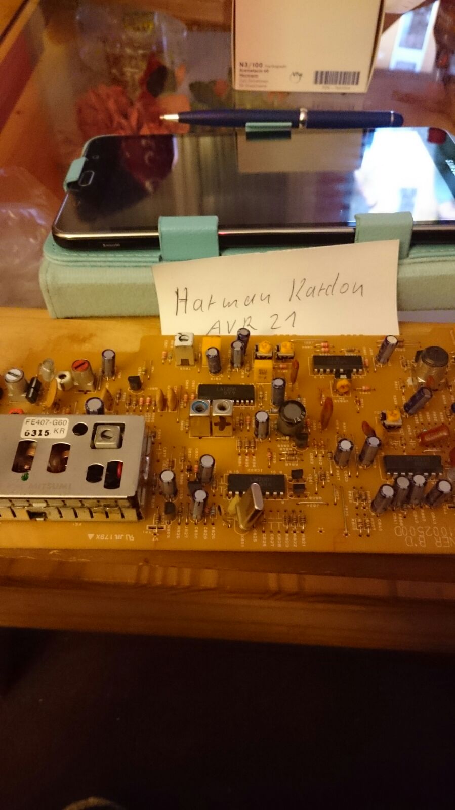

Habe mir jetzt über ebay eine Platine mit Baugleichen Chip für 12 Euro inkl Versand besorgt, Spule ausgelötet und gegen die andere Ersetzt. Nach dem Einstellen (lt. Service Manual) läuft der Tuner jetzt wieder!
