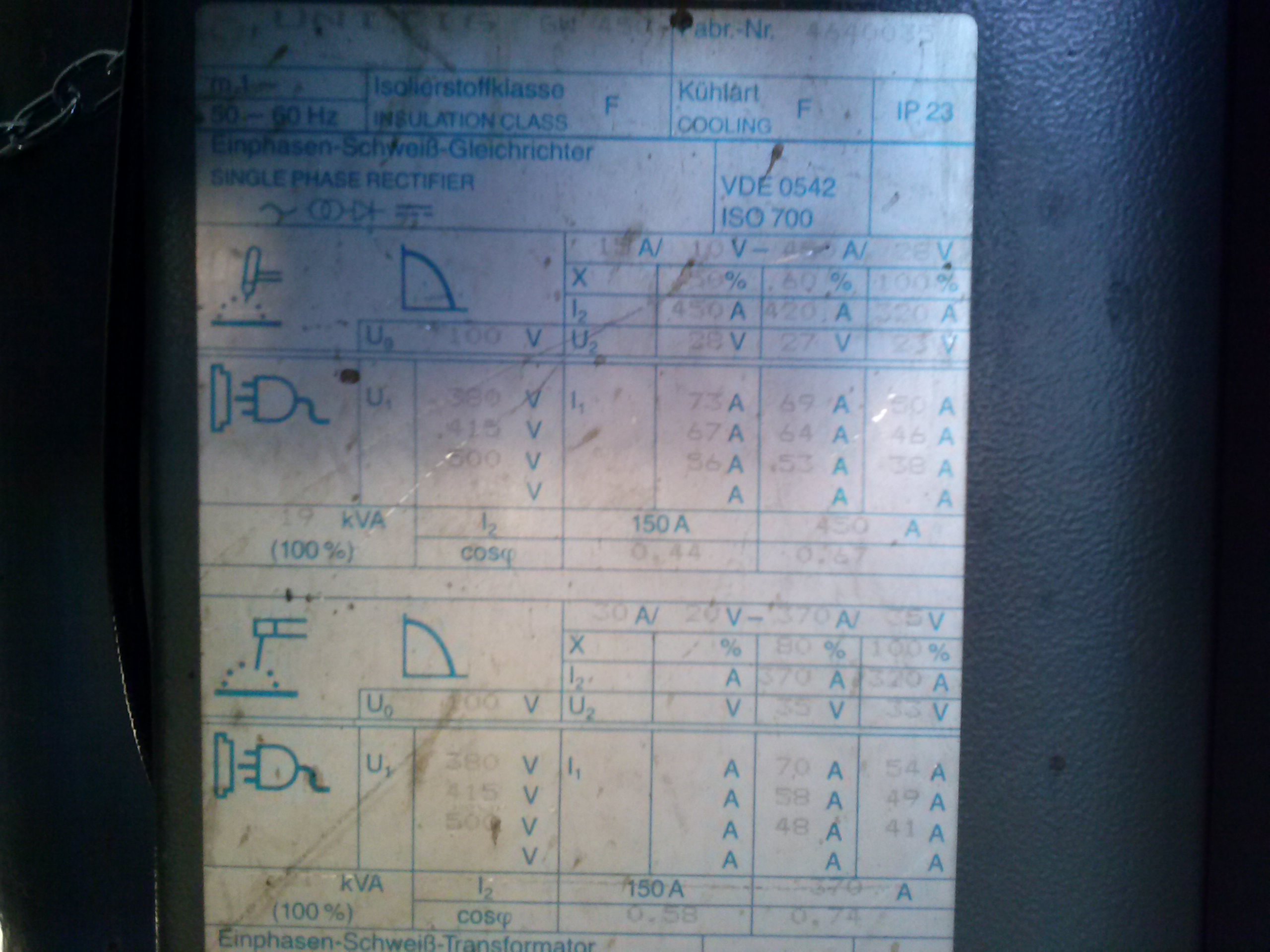

Fließt dann eigentlich z.B bei unserem 2-Phasen Schhweißtrafo der Strom der Dritten Phase über N zurück oder wie kann man sich das vorstellen?
Bearbeitet durch User
Nee, auf der dritten Phase fließt gar kein Strom. Die beiden Phasen gleichen sich teilweise gegenseitig aus und der Rest fließt über N.
Ja schon aber dann wird doch das Drehstromnetz nicht Symmetrisch belastet oder?
Schieflast ist ja erlaubt. Bei uns darf man ohne Nachfrage 20A einphasig ziehen. Zweiphasig gehen 2x18A. Auf nachfrage auch mehr, aber es liegt wohl im Eigenen interesse es mit der Schieflast nicht zu übertreiben. Mögen die anderen Geräte im Haus nicht so, wenn die Spannung über 250V geht
Unser Schweißtrafo hat aber 10KVA Leistungsaufnahme über zwei Phasen... 100A Strom über eine Phase dann also 200A Schieflast dann wohl jenseits der 250V oder was?
Alexander R. schrieb: > Unser Schweißtrafo hat aber 10KVA Leistungsaufnahme über zwei Phasen... > > 100A Strom über eine Phase dann also 200A > > Schieflast dann wohl jenseits der 250V oder was? Die 200A kommen Sekundärseitig raus. Primär ist die Stromaufnahme geringer. Außerdem 10kVA != 10kW Ein Schweißtrafo hat im allgemeinen einen Leistungsfaktor von 0,6-0,7 Ein 10kVA-Schweißtrafo nimmt also rund 6,5kW Wirkleistung. 2x230V@18A=8.3kW reicht also völlig aus. Um die Blindleistung des Trafo zu kompensieren, sollten im Schweißgerät Kondensatoren verbaut sein.
Fabian F. schrieb: > Mögen die anderen Geräte im Haus > nicht so, wenn die Spannung über 250V geht ...wobei bis zu 253V "abWerk" ja zulässig sind.

Den i3 kann man doch aber auch 3 Phasig laden oder? Also unser Schweißapparat wenn von zwei Phasen Leistung zieht kann man ja wohl grob sagen das die Spannung auf der dritten Phase sich wohl um die 230-245 V bewegen wird oder? Wenn der Haushalt nur Lichtstrom hätte, dann würde die Schieflast ja sowieso keinen Interessieren oder?
Alexander R. schrieb: > Den i3 kann man doch aber auch 3 Phasig laden oder? > Also unser Schweißapparat wenn von zwei Phasen Leistung zieht kann man > ja wohl grob sagen das die Spannung auf der dritten Phase sich wohl um > die 230-245 V bewegen wird oder? > Wenn der Haushalt nur Lichtstrom hätte, dann würde die Schieflast ja > sowieso keinen Interessieren oder? Nope. Aus unerfindlichen Gründen hat BMW nur Schnarchladen an L1 im Programm. Ein 6,5kW-Schweißgerät aufgeteilt auf 2 Phasen hat wohl keinen drastischen Einfluss auf die Spannung an der 3. Phase.
> Ein 6,5kW-Schweißgerät aufgeteilt auf 2 Phasen hat wohl keinen > drastischen Einfluss auf die Spannung an der 3. Phase. Wobei es einen Unterschied macht, ob auch der Neutralleiter gebraucht wird (und damit Nullstrom fliesst). Ohne Nullstrom ändert sich die Spannung der 3. Phase überhaupt nicht.
Fabian F. schrieb: > Na ja, interessant wird es mit Elektroautos. Das sicherlich. Du schreibst, du hast es mit 24A probiert, da wäre der Querschnitt und die Länge der Leitung noch interessant. Ich denke mal, für die E-Autos, wenn sie denn überhaupt je in so großen Stückzahlen gebaut werden, bekommen ihre extra 10mm² Anschluss direkt vom HAK und mit extra Zähler, weil es ein paar Jahre vom Staat subventioniert wird. Und da sollte die Spannung dann nicht so einsacken. Weil der Leitung in deiner Straße sind die 32A ziemlich egal. Das Problem liegt eher in den Häusern und geht schon bei der Leitung vom HAK zum Zählerplatz los. Das alles hat aber ehrlich gesagt rein gar nichts mehr mit der Ursprungsfrage zu tun und ist ansich ein eigenständiges Thema. Dennis
Elektrofan schrieb: > Wobei es einen Unterschied macht, ob auch der Neutralleiter gebraucht > wird (und damit Nullstrom fliesst). > Ohne Nullstrom ändert sich die Spannung der 3. Phase überhaupt nicht. Mal es mal mit Zeigerdiagrammen auf. Du wirst feststellen, wenn du nur zwei Phasen belastest, wirst du es nie hinbekommen, dass sich die Ströme gegenseitig aufheben. Ausnahme bildet wieder eine Kombi aus entsprechender induktiver Last an der einen Phase und kapazitive Last an der anderen, was allerdings nicht praxisrelevant ist. Dennis

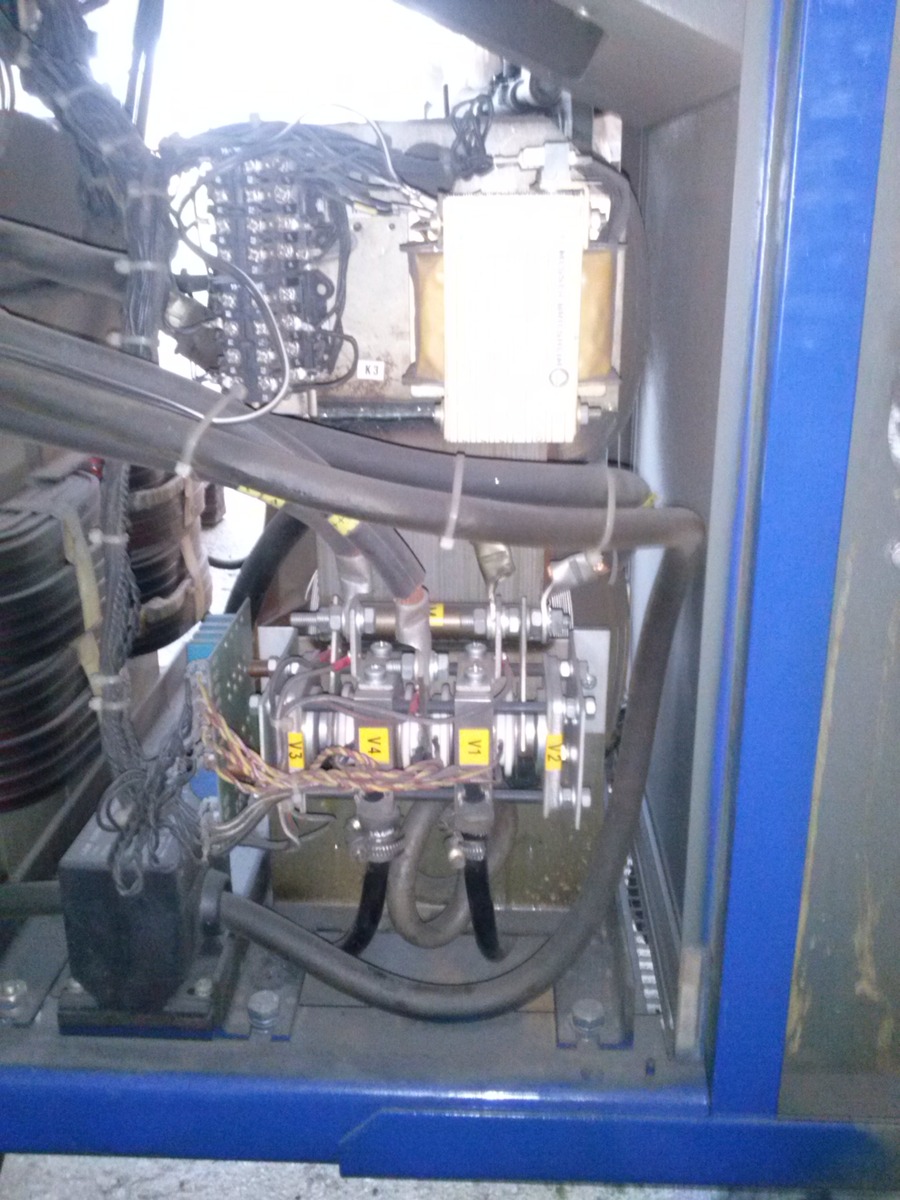

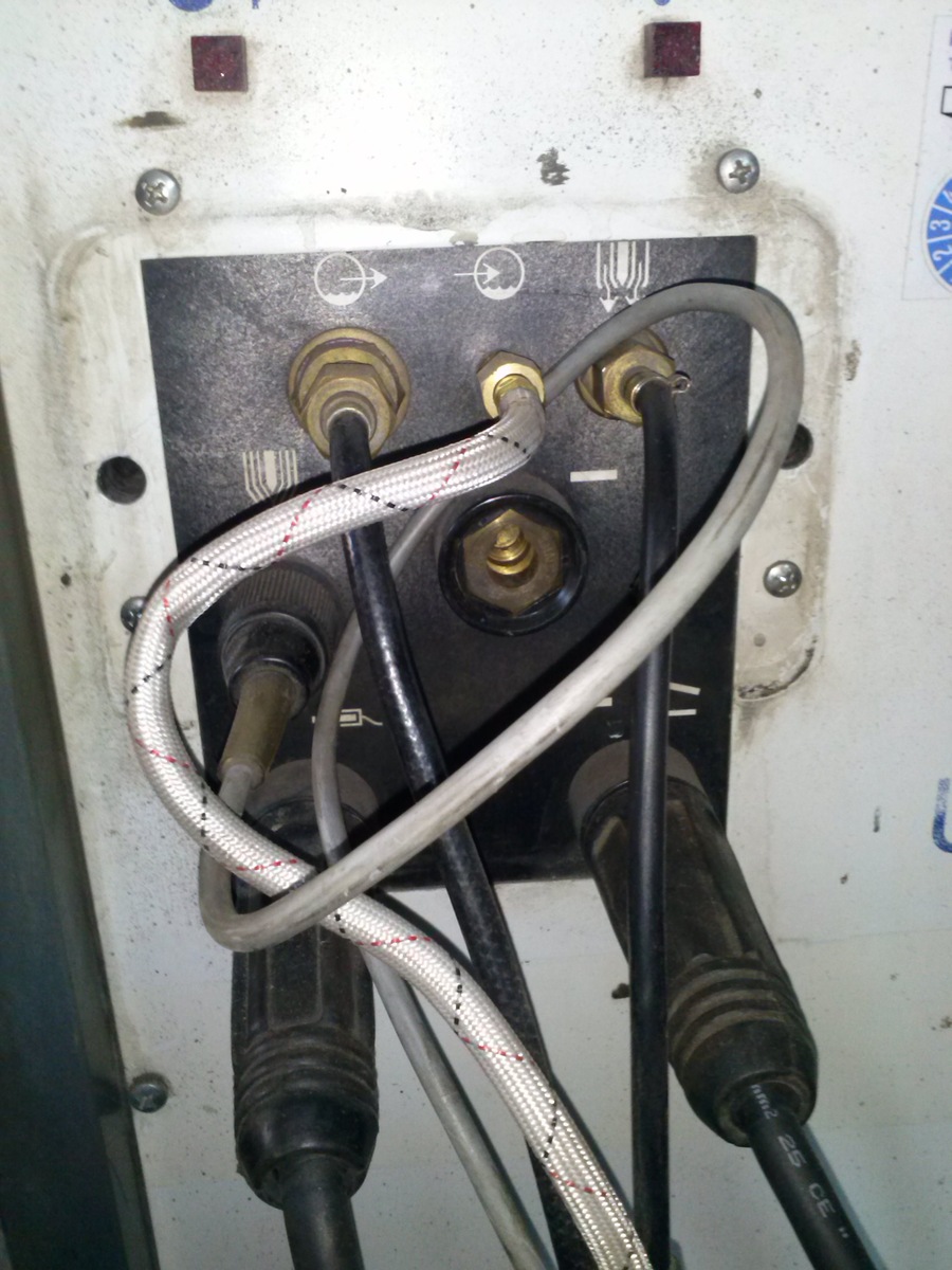

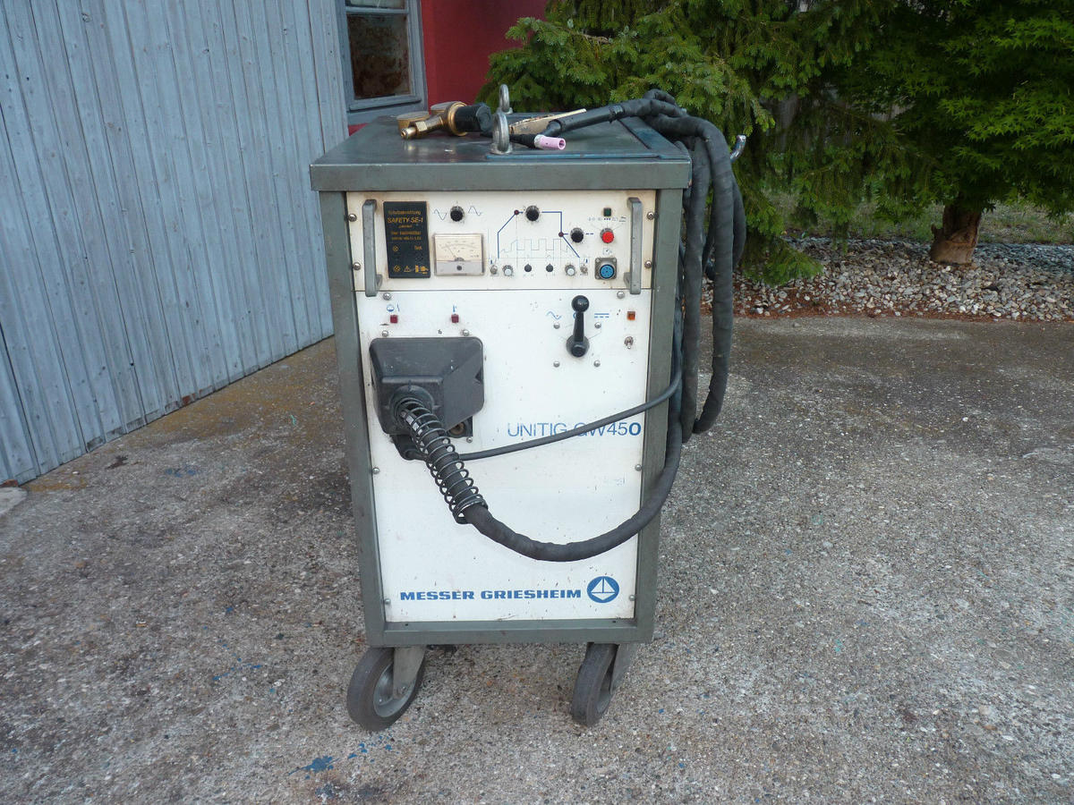

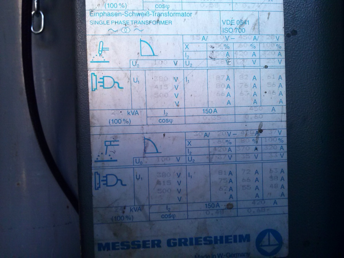

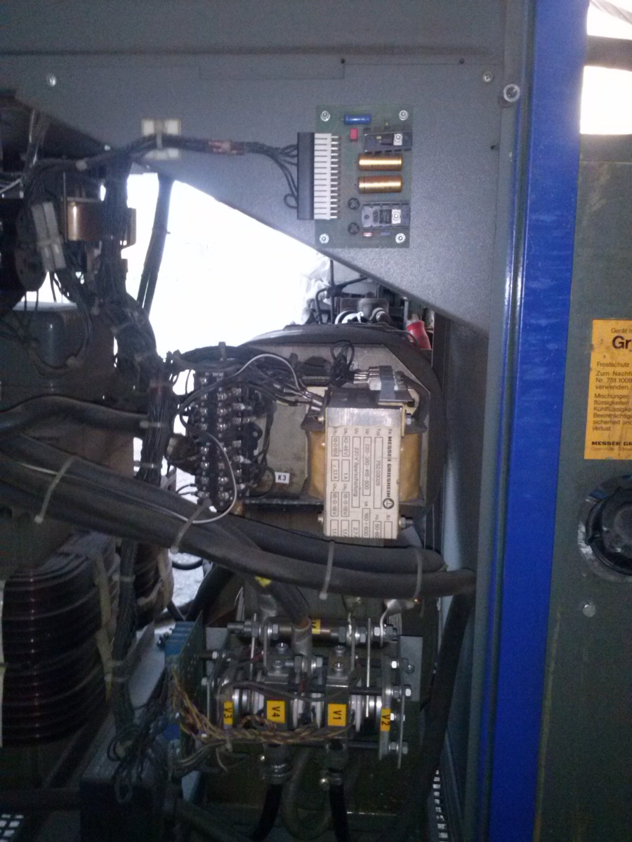

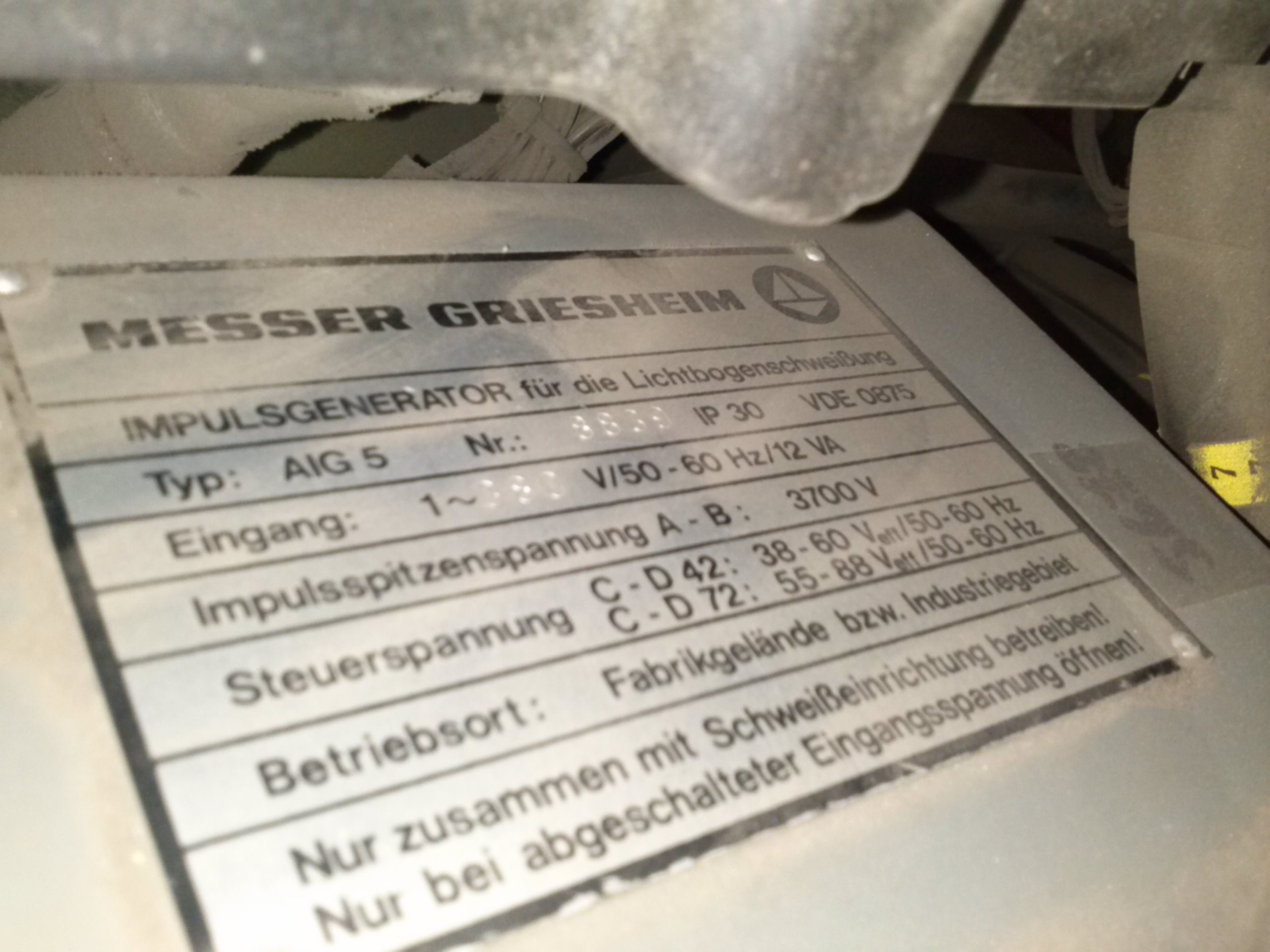

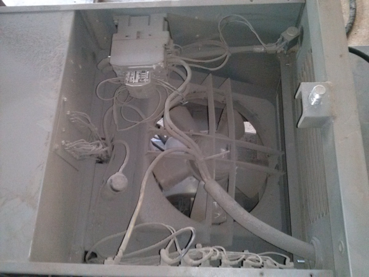

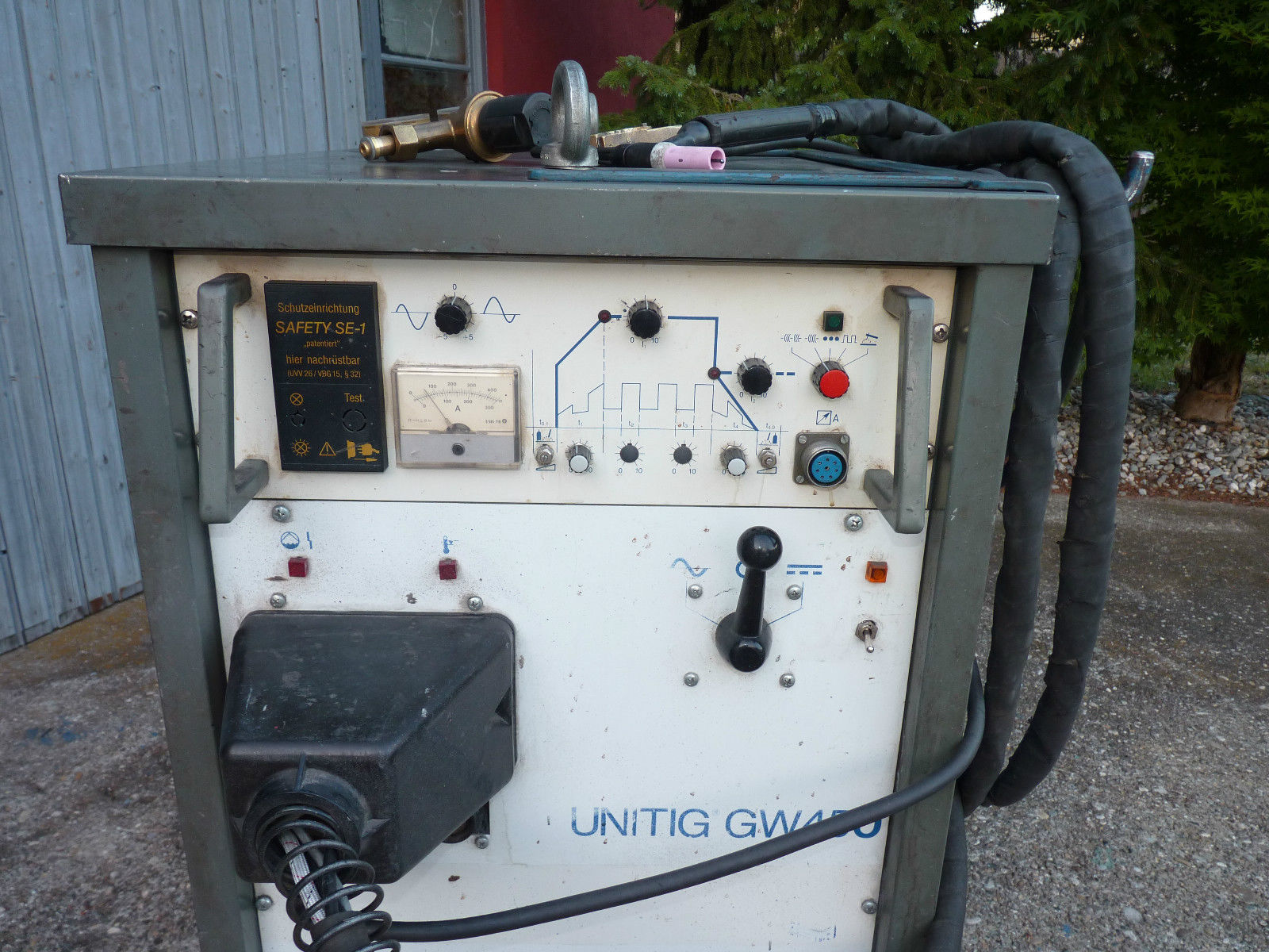

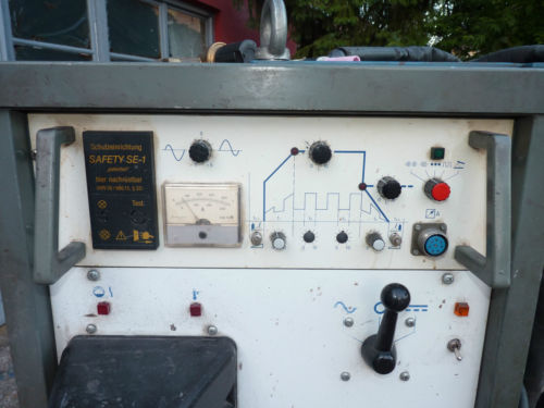

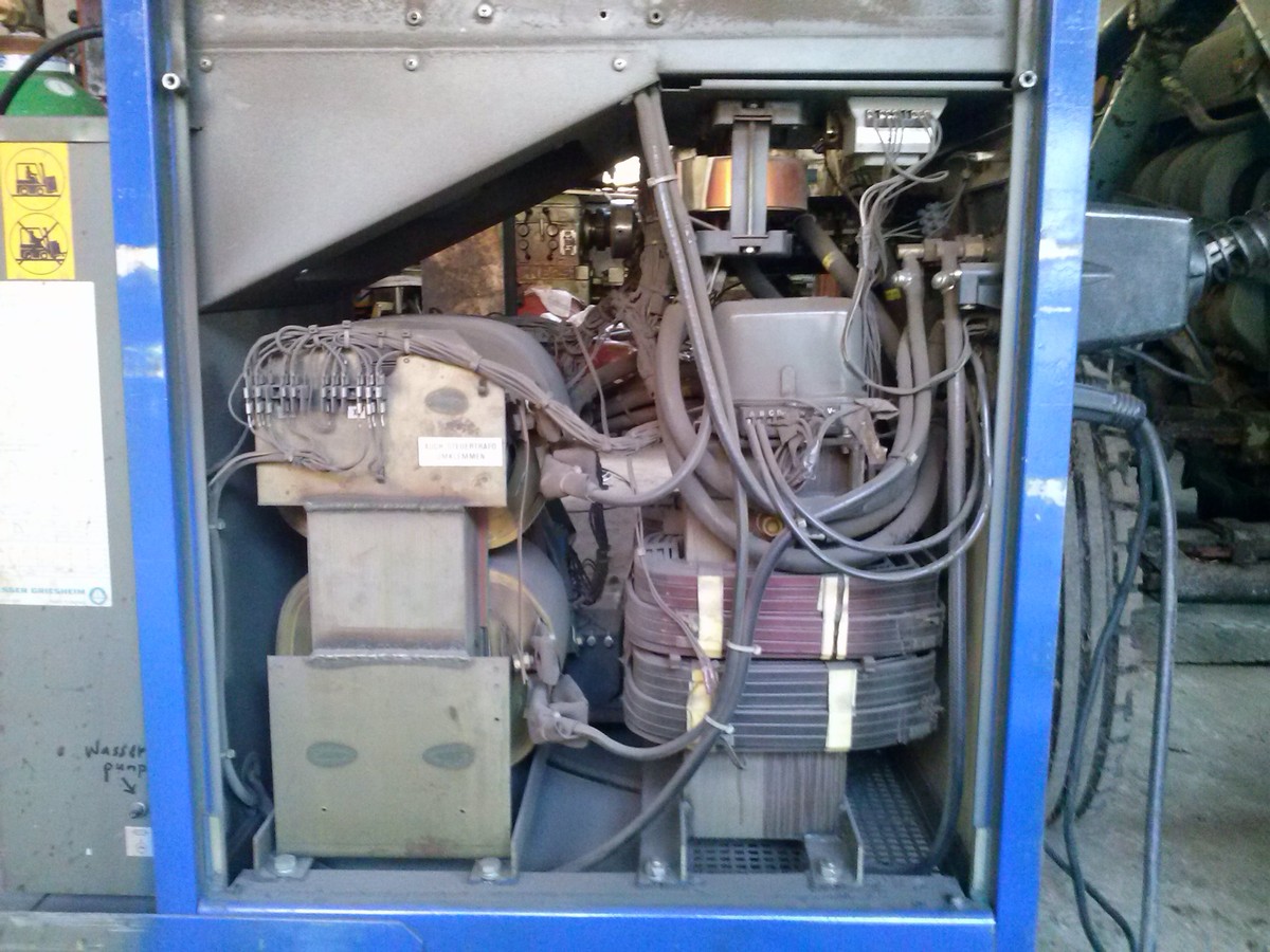

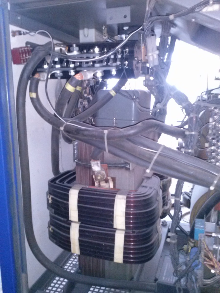

In das Messer Grießheim Unitig GW 450 Elektroden/Wig Gerät gehen zwei Phasen, und ein Gelb-Grüner rein ich denke Mal eine PEN Leitung. Falls sich noch jemand für das Innenleben dieses Dinosauriers interessiert Habe ich eine Hand voll Bilder angehängt. Das Gerät wurde vermutlich von Daimler Sindelfingen zum Kupferpreis rausgeschrieben.. Mfg Alex
Hoppla, ich hatte wohl eine andere Leistungsaufnahme im Kopf als oben aufgeführt...
> Du wirst feststellen, wenn du nur > zwei Phasen belastest, wirst du es nie hinbekommen, dass sich die Ströme > gegenseitig aufheben. Liegt im Schaltbild http://www.antriebstechnik.fh-stralsund.de/1024x768/Dokumentenframe/Kompendium/Notstromaggregate/Bilder/Image1.gif nur ein Verbraucher an L1/L2 OHNE Verbindung zum "N", fliesst KEIN Nullstrom, daher gibt es keine Beeinflussung von L3 gegen "N". Wendet man die "Symmetrischen Komponenten" (beliebte Foltermethode für Ing.-Kandidaten der Elektrische Energietechnik) an, https://de.wikipedia.org/wiki/Symmetrische_Komponenten hat das Drehstromsystem eben kein Nullsystem, sondern nur das Mit- und das Gegensystem.
Ich hätte sogar noch einen kompletten Schaltplan vom Gerät Wenn sich jemand dafür interessieren würde könnte ich den auch noch hochladen
Elektrofan schrieb: > nur ein Verbraucher an L1/L2 OHNE Verbindung zum "N", fliesst KEIN > Nullstrom, daher gibt es keine Beeinflussung von L3 gegen "N". So schnell merkt man, das man eigentlich Blödsinn erzählt hat. Klar, wenn ich einfach keinen N anschließe, kann da auch kein Strom hin fließen. Das war ganz klar ein Denkfehler von mir. Dennis
Bedeutet das jetzt für mich das der Strom an L3 für mich nicht ansteigt und somit die Spannung konstant bleibt?
Aber der Strom an L1 und L2 teilt sich anders auf?
Ich meinte die gesamte Hausinstallation, das der Strom sich an den Geräten an L1 und L2 anders aufteilt die dran Hängen
Das Gerät hat nur eine Erdung, keinen pen oder so. Also keinen Spannungsanstieg an L3 gegen N?
Alexander R. schrieb: > I would have even a complete circuit diagram of the device > If anyone would be interested in it I could to even > Upload Hallo Alex Irgendeine Chance für mich, die elektrischen Schaltpläne für unitig GW300 zu erhalten. Ich habe gerade gekauft eine zweite Hand-Einheit und viele Drähte sind getrennt und vielleicht einige Teile fehlen. Können Sie mir bitte den elektrischen Plan schicken? Meine E-Mail ist simihajni2002@yahoo.com. Vielen Dank
hallo Alex bitte auch ein schaltplan feur dass griesheim unitig gw 300! mein gerat is defect :( rob1pop.at.hotmail.com danke! robert

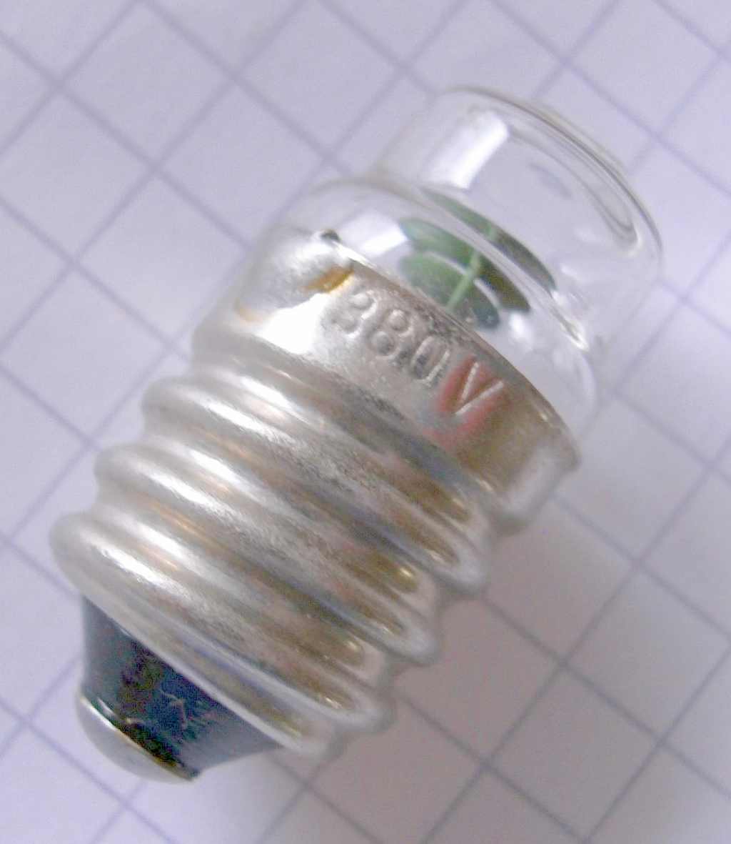

Karl B. schrieb: > Ob es auch > 380 bzw. 400V Glühlampen gibt, müsste man erst einmal herausfinden. Die > dann aber bestimmt schon mit E27. Barthelme führt nur noch eine 380V/10W Signallampe mit E14.
