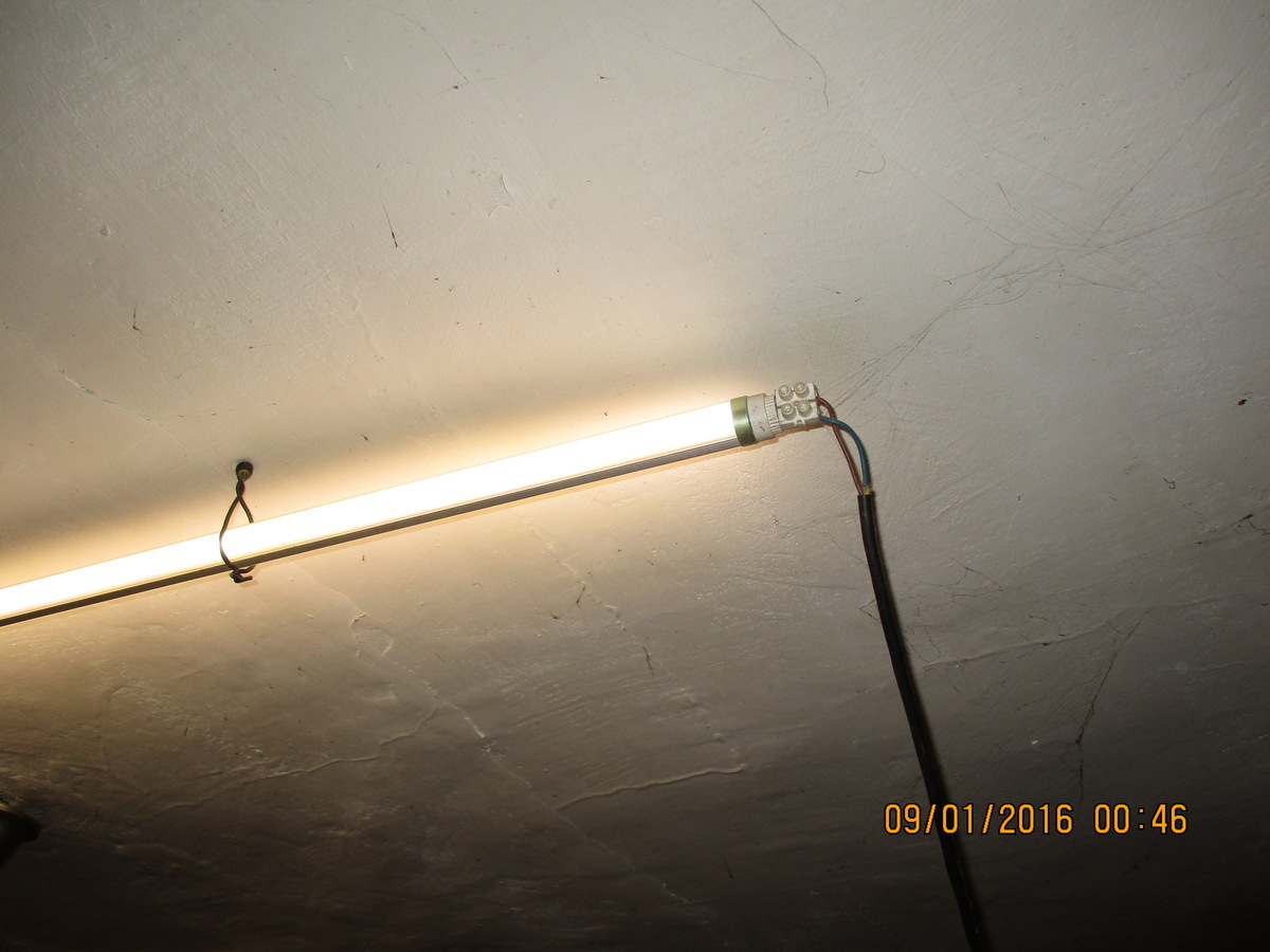

Josef F. schrieb: > Ich gehe eigentlich davon aus, dass der Kondensator > nach dem Umrüsten auf LED nicht mehr gebraucht wird. Du kannst alles ausbauen (VSG + Kondensator + Starter), denn Ersatzleuchten mit Led haben auf einer Seite (2 Pins) den 230V-Anschluß... Aber Vorsicht, die andere Seite hat zwischen den 2 Pins einen Kurzschluß (Messen)... Du kannst die Led-Ersatz-Lampe auch mit einer Blockklemme direkt kontaktieren, ohne Balken...
Harald W. schrieb: > Bei modernen LLs dürfte der Anteil nur sehr gering sein und das > Quecksilber kann bei korrekter Anwendung auch nicht entweichen. > > Auch LEDs enthalten giftige Substanzen wie z.B. Arsen. Bleibt die Entsorgung die oft und gerne nicht Fachgerecht ist. Auch ist es leichter giftige Stoffe aus LEDs in gebundener Form zu extrahieren, als flüchtiges Quecksilber in einer zerbrechlichen Röhre. Mani W. schrieb: > Ledroehre_24_Watt_008.JPG Heute stimmt die Uhrzeit deiner Kamera, dafür ist das Datum aus der Zukunft ;-)
Roland .. schrieb: > Heute stimmt die Uhrzeit deiner Kamera, dafür ist das Datum aus der > Zukunft ;-) Sappalot, muas no amoi schaun, danke... Bin eben meist etwas voraus...
