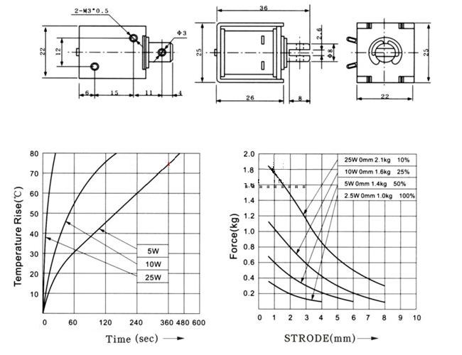

Hallo, Ich betreibe einen 12V-Hubmagnet mit 12V und 50% Zyklus, in meinem Fall 0.5s offen/0.5s geschlossen usw. Nach nur einer Minute Betrieb in diesem Zyklus wird der Magnet so heiß, dass ich ihn nicht mehr angreifen kann, wenn ich ihn weiter betreibe, wird er noch heißer. Er hat nach 3 Min. bestimmt mind. 80 Grad C, vermutlich steigt die Temperatur noch weit höher. Ist das normal bzw. wie heiß darf er werden? Soweit ich das verstehe, betreibe ich ihn genau nach Spezifikationen. Leider ist kein Datenblatt dabei. Der Magnet ist relativ klein, und bringt eine Leistung, die ich sonst nur von größeren Magneten kenne, insofern wundert mich die Wärmeentwicklung nicht. Ich möchte nur wissen, wie viel Hitze man dem Magneten zumuten darf? Es geht um diesen Kandidaten hier: http://de.aliexpress.com/item/JF-0826B-DC-12V-2A-Push-Pull-Type-Open-Frame-Solenoid-Electromagnet-10mm-20N-4-4LB/32355708636.html Danke!

hinz schrieb: > http://www.icstation.com/images/uploads/7407.JPG Hallo Hinz, danke, sehr interressant! Ist das wirklich das passende Datenblatt her? Wie bist du drauf gekommen?

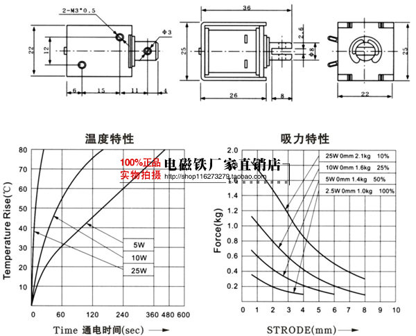

Amazon sagt zu JF0826: Körpergröße 27 x 25 x 22mm Und dort hinein 12W zu pumpen macht einfach warm... Gerald Schwammeis schrieb: > Ist das wirklich das passende Datenblatt her? Wie bist du drauf > gekommen? Mit Google und "jf0826b" findet sich das da: http://www.taobao.com/product/0826%E9%9B%BB%E7%A3%81%E9%90%B5.html Und dort dann recht schnell das: http://world.taobao.com/item/44513608555.htm?fromSite=main&spm=a1z3o.7695460.14.1.L0Sll8 Und dort ist dann die Information versteckt: http://gd2.alicdn.com/imgextra/i2/2387778520/TB2FZ66cXXXXXaFXpXXXXXXXXXX_!!2387778520.jpg
hinz schrieb: > Das Ding wird F, möglichweise sogar H haben. Und wenn es binnen weniger Minuten auf eine Temperatur ansteigt, wo das Diagramm schon zu Ende ist, dann ist es trotzdem überlastet...

Lothar M. schrieb: > hinz schrieb: >> Das Ding wird F, möglichweise sogar H haben. > Und wenn es binnen weniger Minuten auf eine Temperatur ansteigt, wo das > Diagramm schon zu Ende ist, dann ist es trotzdem überlastet... Im Diagramm steht nur delta-T.
hinz schrieb: > http://www.icstation.com/images/uploads/7407.JPG Aus dem rechten Diagramm lässt sich die zulässige Einschaltdauer in Abhängigkeit von der Ansteuerleistung ablesen. Bei 25W (also Ansteuerung mit 12V, wie in Deinem Fall) wären nur 10% ED zulässig.
