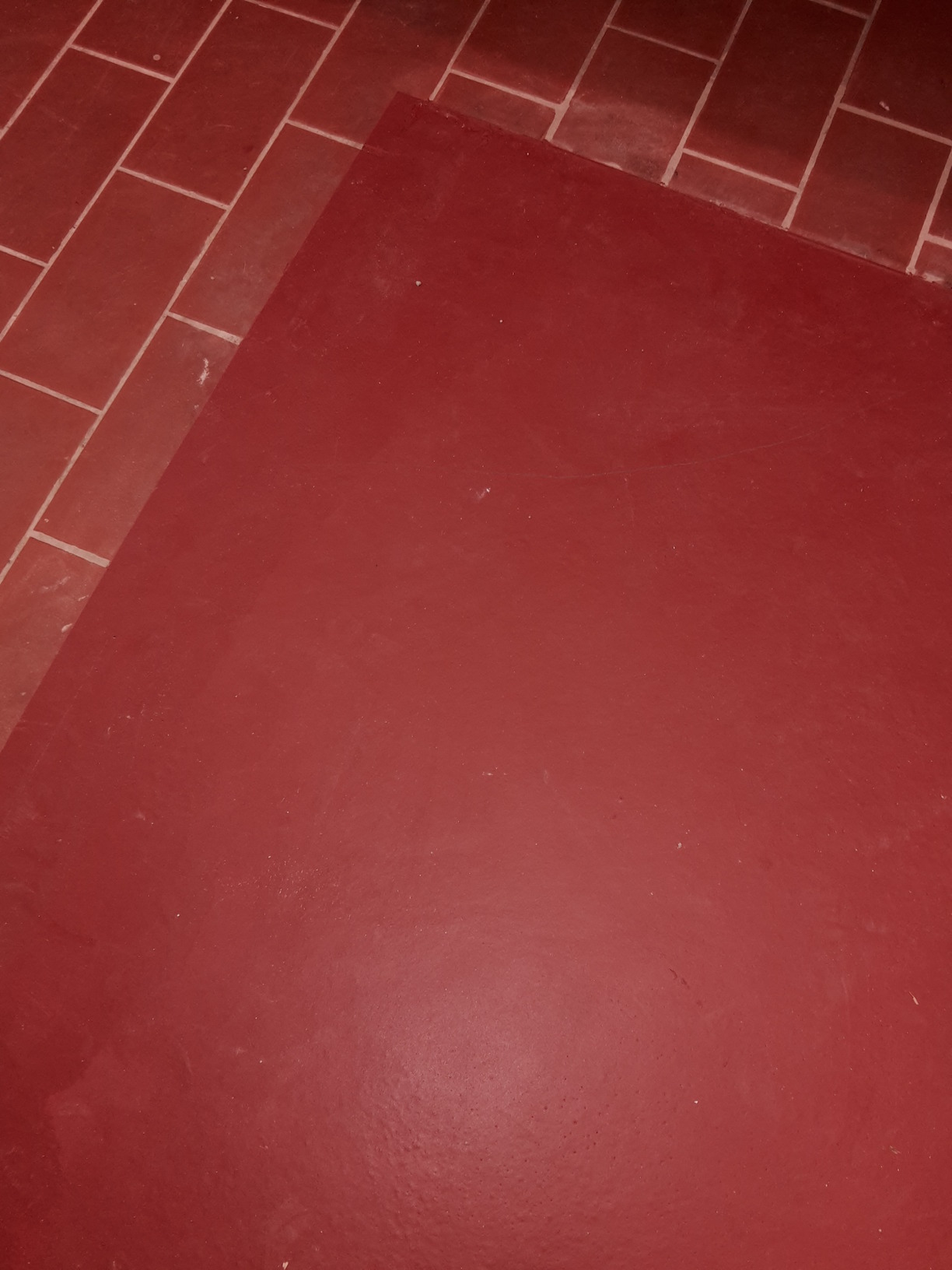

Hallo zusammen. Da die meisten hier handwerklich begabt sind und einiges an Erfahrung im und rund ums Haus haben, stelle ich die Frage in diesem Forum. Ich habe eine Fläche von etwa 4 qm mit Nivelliermasse (Ausgleichsspachtel) ausgegossen. Dies geschah vor etwa 4 Wochen. Bis dato gab es keinerlei Probleme, die Oberfläche war ohne Risse und einwandfrei. Gestern schaue ich mir die Fläche an, da sehe ich mehrere Risse in der Nivelliermasse. Im Anhang ein Foto von einem der Risse, ich hoffe man kann es erkennen. Ich habe schon im Internet einiges darüber gelesen. Beim Klopfen sind keinerlei "Hohlräume" oder Knirschen hörbar. Wie kann man diese Risse wegbekommen/"füllen"? Vielen Dank!

Die Risse dürften unkritisch sein. Was mir auffällt ist, dass Du wohl den Untergrund unzureichend vor behandelt hast, da so viele geplatzte Luftbläschen erkennbar sind...
Solche Risse entstehen meist, wenn das Zeugs zu schnell Trocknet, oder wenn zuviel davon benutzt wurde. Soweit ich mich Erinnern kann sind das max. 2 cm die man damit füllen sollte, nicht mehr....
Ist das im Bild zufällig die Stelle mit dem größten Auftrag? Praktisch alle Nivelliermaterialien haben eine maximale Auftragsdicke. Notfalls muss man halt in mehreren Stufen den Ausgleich schaffen. Auch stellen fast alle Nivelliermassen ganz genaue Anforderungen an den Untergrund. Insbesondere an dessen Restfeuchte. Natürlich nicht um sich vor jeglicher Gewährleistung zu drücken.
Max schrieb: > Wie kann man diese Risse wegbekommen/"füllen"? Was stören dich die Risse? Neu Fliesen drüber - und fertig. Das würde jeder Handwerker auch so machen.
Werner M. schrieb: > Das würde jeder Handwerker auch so > machen. Aber nur, wenn sichergestellt ist, dass die Masse fest am Untergrund haftet. Bei problematischen Untergründen sollte man Flexkleber nehmen und das ganze langsam trocknen lassen, weil es sonst zu Schrumpfungsrissen kommen kann, also ne Weile feucht halten, aber nicht nass. Durch Heizen begünstigt man die Rissbildung. Sinnvolles Lüften wäre viel zielführender. Max schrieb: > Untergrund: Estrich Da sind aber Bodenplatten im Bild zu sehen und die werden hart gebrannt, also nicht saugend, sein. Die Fugen werden da andere Eigenschaften haben.

Also Leute, vielen Dank erstmal an diejenigen, die auch thematisch etwas beitragen konnten ;) Ich lasse die Risse Risse sein, werde nochmal mit Farbe drüberpinseln und die Farbe in die Risse etwas "einsickern" lassen. Es scheint wirklich nur an der Oberfläche Risse zu geben, da beim Abklopfen keine Hohlräume oder Knirschgeräusche hörbar sind.
Noch ein Tipp: Warte noch mal eine Weile. Vielleicht haben die Risse noch ein paar Kumpels, natürlich jetzt noch unsichtbar, mitgebracht. Was wolltest Du da eigentlich drauf machen?
Was ist das denn eigentlich alles nur für ein Quatsch bzw. Murkserei?? Im Bild ist ein Fliesen-Bodenbelag erkennbar. Und da wurde dann eine Fläche herausgeschnitten und mit Nivelliermasse "aufgefüllt" oder wie oder was?? Womöglich per Nivelliermasse auf das Niveau der Fliesen aufgefüllt??
Max schrieb: > Wie kann man diese Risse wegbekommen/"füllen"? Manches guckt sich weg, Anderes wird rausgerissen und neu gemacht? Frage Nr.1 wäre, wie der UNTERGRUND vorher beschaffen war. Wenn früher da schon Risse waren, dann sind sie jetzt wieder da. Ohne Stahlmatte unten im Estrich kommen Estrichrisse gern wieder (weil Beton keine Zugkräfte mag). Bessere Antworten bei www.bau.net
