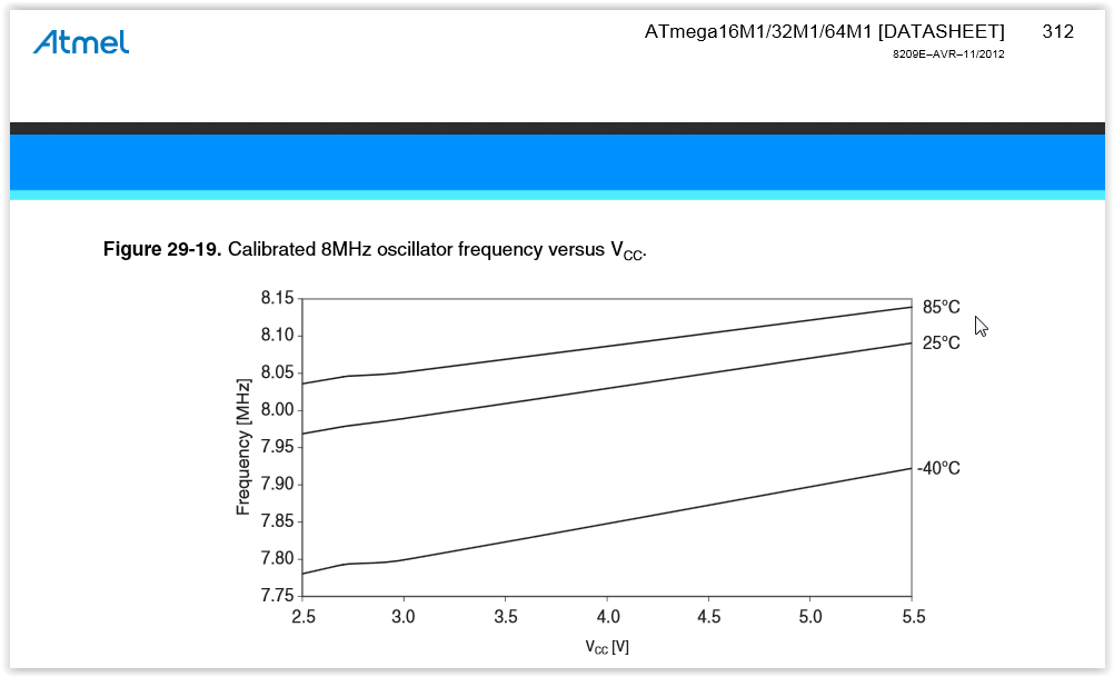

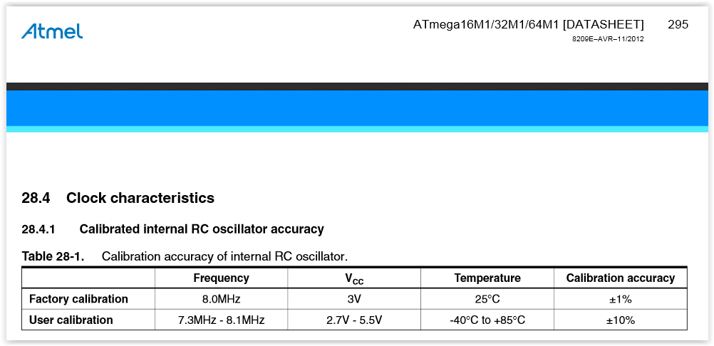

Marc S. schrieb: > Im Moment läuft er noch mit dem internen 8MHz > Also baud=8000000/... W.A. schrieb: > Bei der Angabe 8000000 für die Taktfrequenz entspringen fünf Nullen der > reinen Phantasie. Beim internen Oszillator darf man sich schon um die 0 gleich bei der 8 berechtigte Sorgen machen. Denn die gilt schon knapp nur bei 3,3V Versorgung und 25°C. Und bei den gern verwendeten 5V geht es schon auf die 8,1MHz zu. Dazu noch die im Datenblatt spezifizierten +1% und schon ist die 0 hinter der 8 Geschichte...

Hach ja, heute braucht man für ein wenig Schmierzettel-Rechnung ein "KLEINES" WIN-Tool, für das man LEIDER noch dieses und jenes Modul und vielleicht noch ein PlugIn braucht, um solche Trivialitäten herauszubekommen, die mit internen RC-Oszillator (7,3 bis 8,1 MHz) sowieso nur ZUFÄLLIG von Nutzen sein könnten, wenn man nicht auch noch das OSCCAL register mit einbezieht und die Sache im Winter und im Sommer funktionieren soll... Das bissel Optimierungsrechnung F-clk_io / LDIV[11..0] / LBT[5..0] kann man "zu Fuß" auf dem Papier, oder mit einer Excel-, oder Open-Office-Calc-Tabelle auch erreichen. Und wenn man mehr, als 1200 Baud haben will, ist nun mal eine quarzgenaue f_clk_io notwendig.
