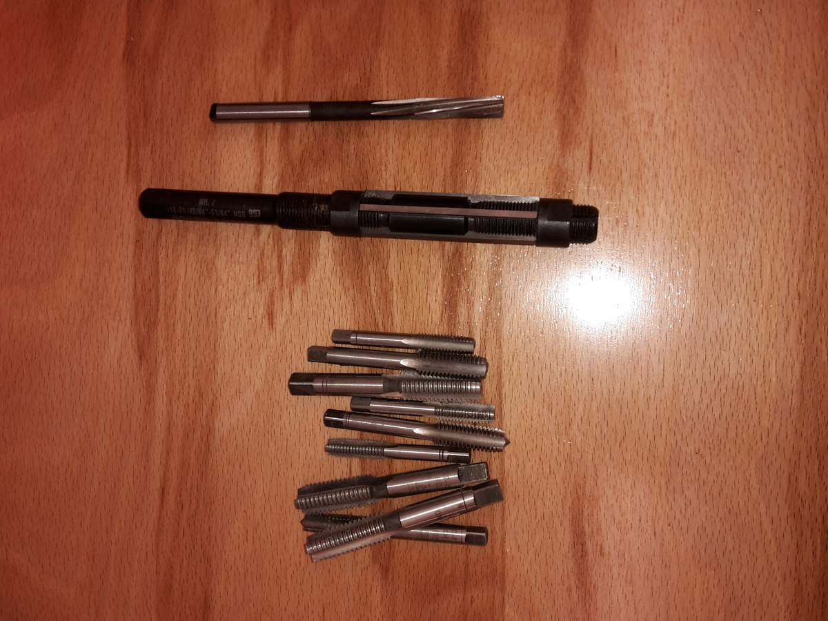

Hallo zusammen. Ich räume gerade die Werkstatt meines Opas Haus, da er ins Heim gekommen ist. Gerade bin ich auf Maschinenwerkzeuge gestoßen, die mir unbekannt sind. Er arbeitete mit Fräsmaschinen und Drehbank, vielleicht hilft das. Könnt ihr mir sagen, um welche drei verschiedenen Gerätschaften es sich im Foto handelt? Das eine sieht mir aus wie ein Gewindeschneider, allerdings ohne Spitze?! Danke!
Reibahle Verstellbare Reibahle Gewindeschneider mehrstufig
Oben eine klassische Reibahle (Bohrungen auf präzise Durchmesser bringen). In der Mitte dasselbe für Maschinen. Diese sieht einstellbar aus, das aber ohne Gewähr. Unten simple Gewindeschneider für Handwerkzeug.
Fritz B. schrieb: > Das eine sieht mir aus wie ein Gewindeschneider, allerdings ohne > Spitze?! Die Gewindebohrer sind für Bearbeitung von Hand. Es sind (wenn vollständig) dreiteilige Sätze, bestehend aus Vor-, Mittel- und Fertigschneider. Vorschneider: ein Ring Mittelschneider: zwei Ringe Fertigschneider: kein Ring (manchmal auch drei Ringe)
Dirk schrieb: > Es sind (wenn vollständig) dreiteilige Sätze, bestehend aus Vor-, > Mittel- und Fertigschneider. > > Vorschneider: ein Ring > Mittelschneider: zwei Ringe > Fertigschneider: kein Ring (manchmal auch drei Ringe) Erzähl das mal dem Chinesen der meinen Gewindebohrersatz gemacht hat. Man könnte denken es sind drei Fertigschneider :(
Das ist kein Qualitätskriterium, dann musst du halt anhand der Schneidenschärfe auf die Stufe schließen.

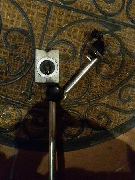

Hier habe ich noch etwas gefunden, was mir nichts sagt.. Für was wird dieses Gerät benutzt? Grüße
Das ist ein Magnet-Stativ. Stell das Ding mal auf etwas eisernes und drehe den Knopf auf "1" und Du wirst sehen, daß es plötzlich gut festhält. Üblicherweise werden Messuhren damit irgendwo festgehalten.
Beim Fotografieren zum Anklemmen des Fotoapparats. Nur so als Beispiel! MfG Udo
Fritz B. schrieb: > Und für was braucht man das? :) Nur als Beispiel. Das war das erste Google-Ergebnis. Hier klebt der Magnetfuß irgendwo an der Karosserie. https://www.youtube.com/watch?v=vP9bRLwubR0 Es gibt da aber wirklich unzählige und ungeahnte Anwendungsmöglichkeiten.
Fritz B. schrieb: > Und für was braucht man das? :) Jürgen H. schrieb: > Üblicherweise werden Messuhren damit irgendwo festgehalten.
Fritz B. schrieb: > Und für was braucht man das? :) Rundlauf prüfen (s.o.), Ausrichten auf der Fräse und Drehbank: https://www.youtube.com/watch?v=wwK8DR5cWcM https://www.youtube.com/watch?v=vsIaYm7g9nA
Von den Werkzeugen im ersten Bild ist nur die obere Reibahle ein Maschinenwerkzeug im engeren Sinn; d.h. nur die kannst Du in eine Maschine einspannen und dadurch per Maschine auf Endmaß reiben. Die verstellbare Reibahle (in der Mitte) und die Gewindeschneider sind Werkzeuge, die nur per Windeisen einzusetzen sind. :) Die mittlere Reibahle ist das (relativ) wertvollste Werkzeug. Tip dazu: Die Messerverstellung erfolgt durch Nachstellen der Kontermuttern an den Messerenden. Dreh beide Kontermuttern von den Messern weg. Die eine am "kurzen Ende" komplett vom Werkzeug runter. Dann nimm die Messer aus den Nuten (brauchst Du nicht obacht zu geben: die sind alle gleich. Nur beim Einsetzen von ihnen muß die Schneide "rechtsdrehend" wirksam sein), reinige ggf. die Nuten und öl sie "satt" ein. Anschließend öl auch die Messer ein und bau alles wieder zusammen. Auf dem Schaft steht drauf, für welchen Durchmesserbereich die Reibahle verwendbar ist. Auf der einen Kontermutter sind Teilungs-Striche vorhanden. Da die Messer in konischen Nuten verstellbar sind, bedeutet eine Teilstrich-Verdrehung (rechtsherum) i.d.R. ein Herauswandern der Messer (bezogen auf den zu reibenden Durchmesser) um 0,01 mm. Bzw. umgekehrt. Die Pflege solcher Werkzeuge ist ein Klacks, und das sind sie allemal wert, weil sie im Bedarfsfall unschlagbar gut sind. Noch ein Tip: Solche Reibahlen sind "rechts(herum)schneidend". Dreh die NIEMALS (auch beim Herausfahren aus einer Bohrung nicht) linksherum! :)
L. H. schrieb: > die Gewindeschneider sind Werkzeuge, die nur per Windeisen einzusetzen > sind. Wenn man auf schiefe Gewinde steht.. Ich verwende Gewindebohrer auf der Drehbank, auf der Fräse und vor allem im Akkuschrauber. Ein bisschen Übung vorausgesetzt klappt das super. Gerade kleine Gewinde bis M5 werden mit dem Schneideisen verhunzt. Dann noch der Mist mit dem Zurückdrehen und Span brechen. Kein Wunder daß manche Leute Angst vorm Gewindebohren haben. Einfach den Gewindebohrer in den Schrauber, Schmiermittel dran und mit einem beherztem Schnitt in das Teil gebohrt. Fertsch.
Hobbyspaner schrieb: > Dann noch der Mist mit dem Zurückdrehen und Span brechen. Kein Wunder daß > manche Leute Angst vorm Gewindebohren haben. Einfach den Gewindebohrer > in den Schrauber, Schmiermittel dran und mit einem beherztem Schnitt in > das Teil gebohrt. Fertsch. Die oben abgebildeten sind nunmal für "Handbetrieb". Sieht man an den Ringen. Vorschneider = 1 Ring Mittelschneider = 2 Ringe Fetigschneider = keinen Ring Für "Deine Art" gibt es spezielle Gewindebohrer, die auch eine bessere Spanbrechung haben.
Hobbyspaner schrieb: > Wenn man auf schiefe Gewinde steht.. > Ich verwende Gewindebohrer [...] vor allem im Akkuschrauber Schon klar.
Hallo zusammen, Danke euch erstmal für die hilfreichen Antworten! Aber eins verstehe ich bei den Gewindeschneidern noch nicht: >Vorschneider = 1 Ring >Mittelschneider = 2 Ringe >Fetigschneider = keinen Ring Was heißt das "Vorschneider", "Mittelschneider" und "Fertigschneider"? Kann ich mit einem dieser Gewindeschneider nicht gänzlich ein Gewindeschneiden und muss erst "vorschneiden" (1 Ring)? Wenn ja, wie weit? Bisher hatte ich immer nur Gewindeschneider, die man von "oben bis unten" ins Loch komplett schneiden konnte. Übrigens: Habe spaßeshalber mal beim Hersteller (Garant) der verstellbahren Ahle nach dem Preis geschaut..Ach du Sch***! :-o Da hat Opi ja richtige Werte im Keller schlummern, da einiges noch originalverpackt und unbenutzt ist. Grüße

Es ist nicht moeglich/sinnvoll in einem einzigen Durchgang ein Gewinde
von Hand zu schneiden. Zum einen weil man dann mehr Kraft braucht und
weil dann die Gefahr besteht das ein Gewinde schief wird. Der
Vorschneider nimmt erstmal nur sehr wenig Material weg. Dadurch kann man
ihn gut ausrichten und das Gewinde wird gerade. Der Mittelschneider
nimmt dann das meiste Material weg und der Fertigschneider formt auch
noch etwas. Wenn man damit umgehen kann dann werden die Gewinde mit
sowas deutlich besser als wenn der Bastler zu Maschinengewinderbohrer
und Akkuschrauber greift.
Das ganze setzt ausserdem vorraus das man die richtigen Bohrer hat! Nur
falls du dich als naechstes wunderst wieso du noch Bohrer mit 3.3 oder
4.8mm findest.
Olaf
Olaf schrieb: > Es ist nicht moeglich/sinnvoll in einem einzigen Durchgang ein Gewinde > von Hand zu schneiden Doch, bei einer Durchgangsbohrung. Die Sätze sind nur für Sacklöcher. Olaf schrieb: > Wenn man damit umgehen kann dann werden die Gewinde mit sowas deutlich > besser als wenn der Bastler zu Maschinengewinderbohrer und Akkuschrauber > greift [ ] Du hast selbst schon Erfahrungen damit gesammelt und weißt wovon du sprichst. Olaf schrieb: > Mir hat mein Opa all das noch vermitteln koennen bevor er mir die Sachen > vererbt hat. Dein Opa kannte eben leider noch keinen Akkuschrauber ;)
Olaf schrieb: > Nur > falls du dich als naechstes wunderst wieso du noch Bohrer mit 3.3 oder > 4.8mm findest. beim 4,8er würde ich mich schon wundern, für welches Gewinde ist denn der?
Hobbyspaner schrieb: > Die Sätze sind nur für Sacklöcher. Und da stört dann häufig der elend lange Anschnitt der Handgewindbohrer. Also nimmt man lieber doch wieder den Maschinengewindebohrer.
Loddar schrieb: > beim 4,8er würde ich mich schon wundern, für welches Gewinde ist denn > der? Für Kernloch M6 (je nach Material) oder für H-Passung 5mm (je nach Material) zum aufreiben. Es besteht nicht das ganze Leben aus Baustahl. Jürgen H. schrieb: > Und da stört dann häufig der elend lange Anschnitt der Handgewindbohrer. > Also nimmt man lieber doch wieder den Maschinengewindebohrer. Und auch hier gilt der Satz: Es besteht nicht das ganze Leben aus Alu oder Baustahl.

Nach dem Gewindebohrer Nummer Null sind meine Alu-Gewinde immer sehr leichtgängig. Besser man hört bei Nummer zwei auf. Ich nehme auch den kleinen Akkuschrauber mit einstellbarem Drehmoment und Dreibackenfutter mit Bit-Sechskantachse. Das Windeisen ist eine ziemlich wacklige Angelegenheit mit viel zu großem Hebelarm. Knacks, und ich habe mal wieder das Problem, den abgebrochenen Bohrer rauszubekommen ohne das Werkstück völlig zu verhunzen.
Christoph K. schrieb: > Das Windeisen ist eine ziemlich wacklige Angelegenheit mit viel zu > großem Hebelarm. Knacks, und ich habe mal wieder das Problem, den > abgebrochenen Bohrer rauszubekommen ohne das Werkstück völlig zu > verhunzen. Gelernt ist gelernt, dann klappt's auch mit dem Windeisen. ;-) Angelegentlich möchte ich darauf aufmerksam machen, daß das Mundwerk von "Hobbyspaner" offensichtlich bedeutend größer ist als seine Sachkenntnis. Wer einer der komplett falschen Aussagen dieses Herrn vertraut, riskiert seine Werkzeuge und Werkstücke!

Hobbyspaner schrieb: > Olaf schrieb: >> Es ist nicht moeglich/sinnvoll in einem einzigen Durchgang ein Gewinde >> von Hand zu schneiden > > Doch, bei einer Durchgangsbohrung. Die Sätze sind nur für Sacklöcher. Das stimmt nicht. Mit dem elends langen Anschnitt sind die eher nicht für Sacklochbohrungen geeignet. Warum soll man denn damit kein Durchgangsgewinde schneiden können... Bei dem Video von Fein schauderts mich... Die Drehzahl beim Senken ist viel zu hoch. So etwas hätte ich von Fein nicht erwartet. Egal. Fein hat extra Handgewindebohrmaschinen mit Rücklauf im Angebot. Geniale Teile! Davon habe ich eine mit Spannzangenfutter und eine mit Pendelfutter in Betrieb. Grüße
Funkenspalt schrieb: > Das stimmt nicht. Mit dem elends langen Anschnitt sind die eher nicht > für Sacklochbohrungen geeignet. Schau dir den Fertigbohrer an. Nix langer Anschnitt. Genau deshalb musst du ja mit den anderen vorarbeiten. Wenn es ein Sackloch mit (nutzbarem) Gewinde bis zum Grund sein muss, habe ich mir auch schon mal einen Gewindebohrer zurechtgeschliffen, also etwas gekürzt. Eigentlich ist das aber Murks, das Teil sollte so konstruiert sein das man etwas Platz hat. Funkenspalt schrieb: > Warum soll man denn damit kein > Durchgangsgewinde schneiden können... Du kannst und musst es sogar, wenn du keinen Einschnittbohrer hast. Ich verbringe meine freie Zeit lieber anders ;)
Walter T. schrieb: > Für Kernloch M6 (je nach Material) für welches Material nimmt man den 4,8er Bohrer, wo gibt es eine Tabelle für Kernlöcher in verschiedenen Materialien?
Walter S. schrieb: > für welches Material nimmt man den 4,8er Bohrer, > wo gibt es eine Tabelle für Kernlöcher in verschiedenen Materialien? Frei nach Loriot: Eine Hausfrau hat das im Gefüüüühl. Keine Ahnung, ob es da Tabellen gibt. Ich habe das blaue Tabellenbuch (Europa-Lehrmittel) gerade nicht zur Hand. Ich mache die Kernbohrung gern etwas enger - bei Kunststoff - bei dünnen Alu-Platten (Dicke < 5mm) oft auch in der Kombination mit Fertigschneider weglassen, wie DG1UQ.
Hobbyspaner schrieb: > L. H. schrieb: >> die Gewindeschneider sind Werkzeuge, die nur per Windeisen einzusetzen >> sind. > > Wenn man auf schiefe Gewinde steht.. > Ich verwende Gewindebohrer auf der Drehbank, auf der Fräse und vor allem > im Akkuschrauber. Ein bisschen Übung vorausgesetzt klappt das super. > Gerade kleine Gewinde bis M5 werden mit dem Schneideisen verhunzt. "Schiefe Gewinde"?? Klar: Wenn die einwandfreie Fluchtung Gewindeschneider/Vorbohrung per irgendeiner Maschine erreicht werden kann, mache ich das auch so beim Anschneiden des Gewindes. Und schneide dann per Windeisen weiter. Wenn aber keine Maschinen zum Anschneiden verfügbar sind: Dazu gibt es dann immer noch die kleinen Metallwinkel, um eben keine schiefe Gewinde zu schneiden. ;) D.h. man setzt zunächst den Gewindeschneider nach Augenmaß etwa vertikal zum Werkstück an und dreht ihn dabei per Windeisen, bis er "angebissen" hat. Dann kontrolliert man per Winkel, ob er tatsächlich vertikal angesetzt wurde. Was so gut wie nie der Fall ist. :D Anschließend korrigiert man den Gewindeschneider hin zur Vertikalen, was völlig problemlos machbar ist. Und nachdem man ein klein wenig weiter geschnitten hat, kontrolliert man nochmal die einwandfreie vertikale Ausrichtung. Korrigiert die ggf., was ebenfalls nochmal problemlos machbar ist. Und erst dann, wenn man sicher ist, daß die vertikale Ausrichtung stimmt, schneidet man das Gewinde weiter. Schiefe Gewinde? Lächerlich, wenn man weiß, wie es hinzubekommen ist, Gewinde ordentlich schneiden zu können. Kleine Gewinde verhunzen? Vielleicht mit dem Akkuschrauber ja. Bei richtigem Vorgehen jedoch todsicher nicht. Ich käme auch offengestanden nie auf die Idee, per Akkuschrauber ein Gewinde zu schneiden. Nicht mal dann, wenn ein Gewindeschneider mit einem Strich, also ein "Vorschneider", zur Verfügung steht. Ich kann Dir auch ganz genau sagen, warum nicht. Weil ich nämlich von "Hau-Ruck-Methoden" überhaupt nichts mehr halte. Damit bin ich viel zu oft "auf die Schnauze gefallen", um derlei Schmarrn weiterhin zu praktizieren. Und ich wage auch zu behaupten, daß Du per Akkuschrauber viel wahrscheinlicher schiefe Gewinde erzeugst als wenn Du die ordentlich schneiden würdest. :D Auch bereits "Vorschneider" können schief schneiden. Fluchtung zur Bohrung mit dem Akkuschrauber "frei Schnauze"?? Oder willst Du mir/uns hierzu etwa weismachen, daß die Fluchtung per Akkuschrauber einwandfrei sei?? Kann sein, aber kann auch nicht sein. Läuft also auf Zufalls-Ergebnisse hinaus. Mit mindestens 50 % Wahrscheinlichkeit erzeugst Du also per Akkuschrauber schiefe Gewinde. :D Ich "stehe" wirklich nicht auf schiefe Gewinde. Sondern schneide die so, daß sie gerade sind. Auch bei Durchmessern weit unter 5 mm wird da gar nichts verhunzt.
Hobbyspaner schrieb: > Dann > noch der Mist mit dem Zurückdrehen und Span brechen. Kein Wunder daß > manche Leute Angst vorm Gewindebohren haben. Einfach den Gewindebohrer > in den Schrauber, Schmiermittel dran und mit einem beherztem Schnitt in > das Teil gebohrt. Fertsch. Ja, ja - beherzt irgendwie ratz-fatz herumschneiden. Fertsch. Erinnert mich irgendwie an ein Parallel-Thema, wo dann am Schluß genannt wurde: Fettig Meister. Fertsch und fettig, was ist das eigentlich? Hessischer Dialekt oder was? Jedenfalls repräsentativ dafür, daß man nicht mal bemüht ist, die deutsche Sprache zu pflegen. Analoges ist dann genau so bzgl. des Gehaltes der jeweiligen Beiträge feststellbar: Oberflächliches Daherhudeln. Meist verknüpft mit wenig Sach-Wissen/-Verstand. Und das "schnelle Fertig-Damit" wird dann auch noch als das Non-Plus-Ultra propagiert. Tatsächlich handelt es sich dabei jedoch bei näherem Hinsehen i.d.R. nur um Anleitungen Scheißdreck bewerkstelligen zu können. :D

Wer von den Dreiersatz-Verfechtern hier übt Gewindebohren professionell aus?
Tom schrieb: > Wer von den Dreiersatz-Verfechtern hier übt Gewindebohren professionell > aus? Keiner! :-D Genau so wie die Phobie Gewinde mit Maschinen zu schneiden, völlig übertrieben. Notfalls kann man sich ja ein Führungswürfel oder Führungs-U bauen damit die Orthogonalität zur Ebene gegeben ist. Wenn das Gewindeschneiden mit handgeführten Maschinen nur von "Murksern" durchgeführt wird, würde Fein sicher nicht extra Gewindebohrmaschinen anbieten. https://www.fein.de/de_de/bohren/gewindebohrer/gwp-10-0332009/ In dem oben genannten Video wird meiner Meinung nach ein rostfreier Stahl gebohrt. Man beachte den Senkvorgang. Die Drehzahl ist zwar so oder so zu hoch, aber das typische Geräusch von rostbeständigen Stählen. Viele Grüße
Maschinengewindebohrer beinhalten ja schon im Namen, wofür sie gemacht wurden. Natürlich kann man sie auch im Handbetrieb mißbrauchen. Ich würde eine Grenze dafür bis max. M6 in Stahl setzen. Und man sollte die Anwendung unterscheiden. Seit Jahrzehnten mach ich Gewinde in kleine Teile mit einer Handbohrmaschine. ebay 350992658929 Hinten in den Schraubstock gespannt. Geht prima, auch mit dem Dreiersatz. Walter S. schrieb: > Wenn es perfekt sein muss arbeiten wir mit Vorrichtungen um den > Gewindebohrer senkrecht auszurichten, aber weiterhin mit Akkuschrauber. Ihr solltet mal über die Anschaffung einer Gewindeschneidmaschine nachdenken. Geht noch schneller und besser als der Akkuschrauber.

Tom schrieb: > Wer von den Dreiersatz-Verfechtern hier übt Gewindebohren professionell > aus? Darum geht es doch gar nicht. Der TE zeigte (unten im Bild) Dreiersätze. Und fragte danach, wie die zu verwenden sind. Seine Frage wurde erschöpfend beantwortet. :D Was er jetzt mit den Gewindeschneidern macht und wie er beliebt, das zu machen, ist seine Sache. ;)
