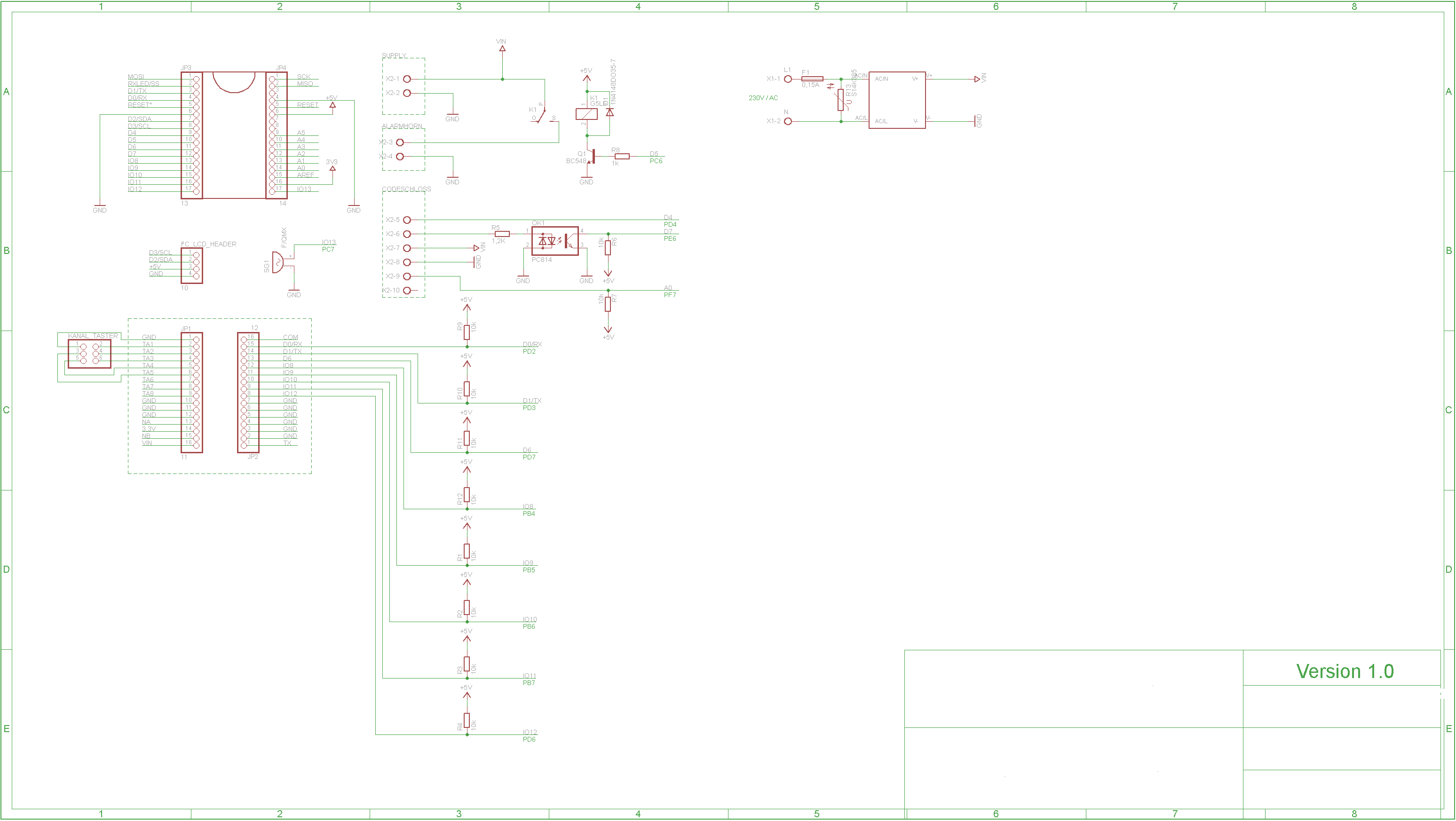

Übrigens ist es nicht nur ein Taster sondern 8. Und wäre ein oder
mehrere Pullups nicht richtig gelötet, würde immer nur diese auslösen.
Es lösen aber alle sporadisch aus.

Hier der Schaltplan

Wieso misst du irgendwas gegen irgendeinen Eingang? Spannungen werden
üblicherweise gegen GND gemessen.
Zeig mal 1. einen Schaltplan und 2. ein Foto von deinem Aufbau. Sonst
ist das hier nur Stochern im Nebel...
von East (Gast)
Habe immer gegen Masse gemessen. Daher auch die gemessenen Spannungen.
