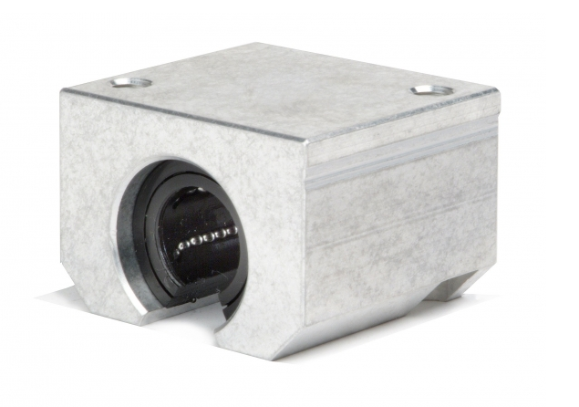

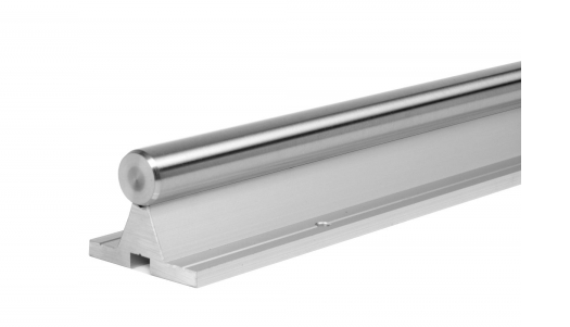

Hallo Forum,
ich hab ein Frage bezüglich einer mechanischen Komponente in meinem
System. Wie im Bild zu sehen lasse ich eine kleinen Wagen auf einer
Tragschine hin und her bewegen. Ich hätte gerne am Ende der Schiene
einen mechnaischen Stopper, falls meine angesteuerten Motoren den
Tragwagen zu weit bewgen und diese nicht von der Schiene fallen können.
Leider fällt mir keine passende Lösung ein. Ich hatte an einen KLemmring
oder etwas in dieser Richtung geacht, jedoch können die Ringe immer nur
an einer Vollwelle befestigt werden. In meinem Fall ist (wie im Bild zu
sehen) die Vollwelle noch auf die Schiene aufgeschraubt. Ich bräuchte
also eine geschlitzten Klemmring der sich über Madenschrauben befestigen
lässt. Ich hoffe mein Problem ist verständlich und Ihr habt eine Idee ob
es solch eine Komponete zu kaufen gibt oder es sogar noch eine
elegantere Methode gibt (Bedingung wäre, dass man den Stopper auf der
Tragschine montieren kann).

die Klemmung mit Madenschräubchen ist nicht unbedingt ideal, da die
Spitzen Abdrücke in der Schiene hinterlassen könnten und da die
Klemmkraft wohl nicht garzu hoch ist.. Aber wnen Du einen Klemmring /
Stellring benutzen willst.. Dann kauf doch einfach einen und fabrizier
den entsprechenden Schlitz mit Säge und Feile. Große Präzision ist ja
nicht erforderlich.

Wahrscheinlich ist die Führung im Innern nicht gehärtet.
In diesem Falle kannst Du in die Kopfseite eine Bohrung einbringen, ein
Gewinde rein und glücklich werden.
Damit es nicht so Hart zugeht: eine Große U-Scheibe mit einem
aufgeklebten Gummiring (Sanitärhandel, Dichtscheibe).

Amateurs Vorschlag scheint mir eine gute Lösung zu sein. Eine Art
Klemmring kenn ich leider auch nicht, nur die super Luxusversion, die
zwar funktionieren würde, die man aber vermutlich nicht bezahlen will
und die auch nicht wirklich dazu gedacht, das Problem des OP zu lösen.:
http://www.igus.co.uk/wpck/13171/N15_06_18_drylin_R_Handklemmung
Grüße

Die Führungsbuchse wird ja nicht alleine durch die Gegend fahren? Warum
muss der Anschlag also unbedingt auf der Führung montiert werden? Ein
Prellbock für den eigentlichen Schlitten über der Führungsbuchse scheint
mir sehr viel sinnvoller. Am Besten mittig zwischen den beiden(?)
Führungen, um Momentbelastungen beim Aufprall zu vermeiden. Außerdem
verhindert man so, dass die Dichtung der Kugelführung am Ende der
Führungsstange beschädigt wird, wenn man den Endanschlag ein paar mm
vorher legt. Am Prellbock kann man dann auch einen zusätzlichen Dämper
montieren. Entwerder einen einfachen Gummipuffer oder auch einen
Federdämpfer (ACE o.ä.).
