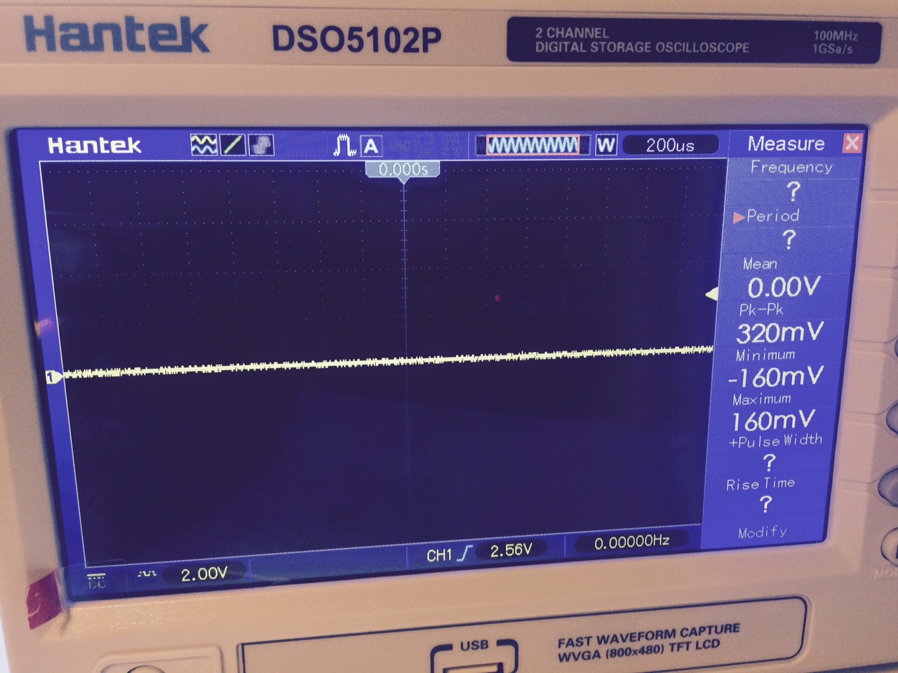

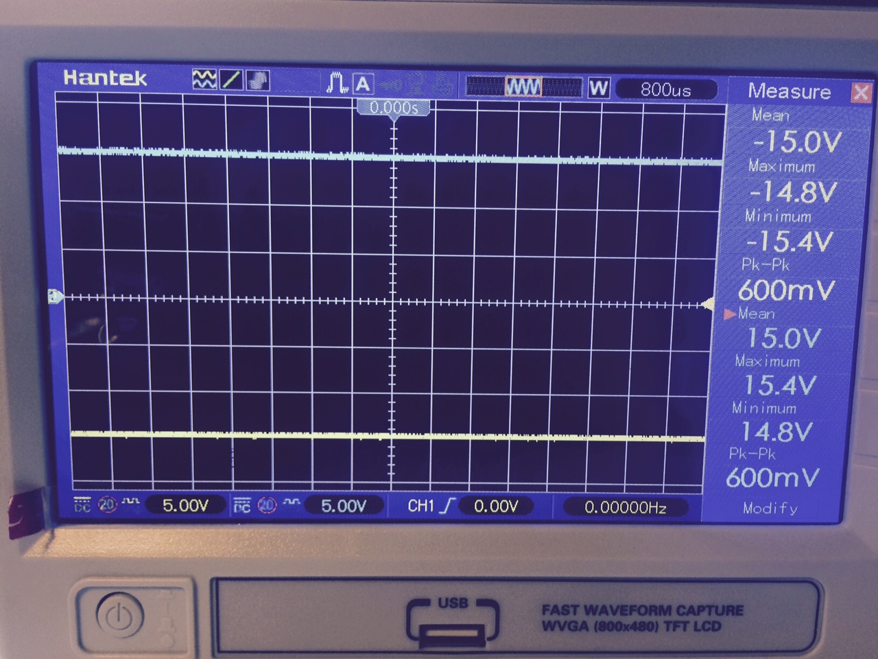

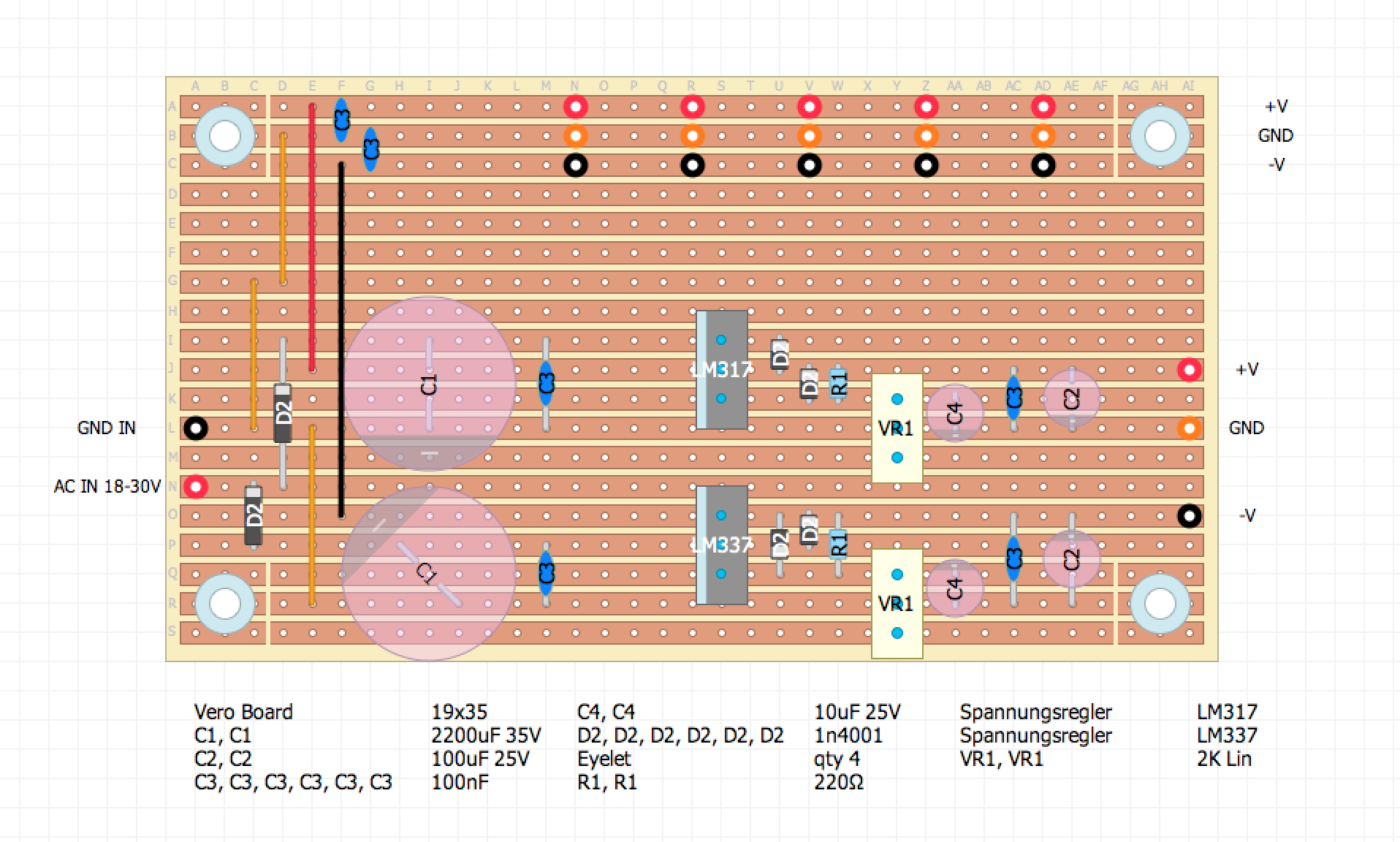

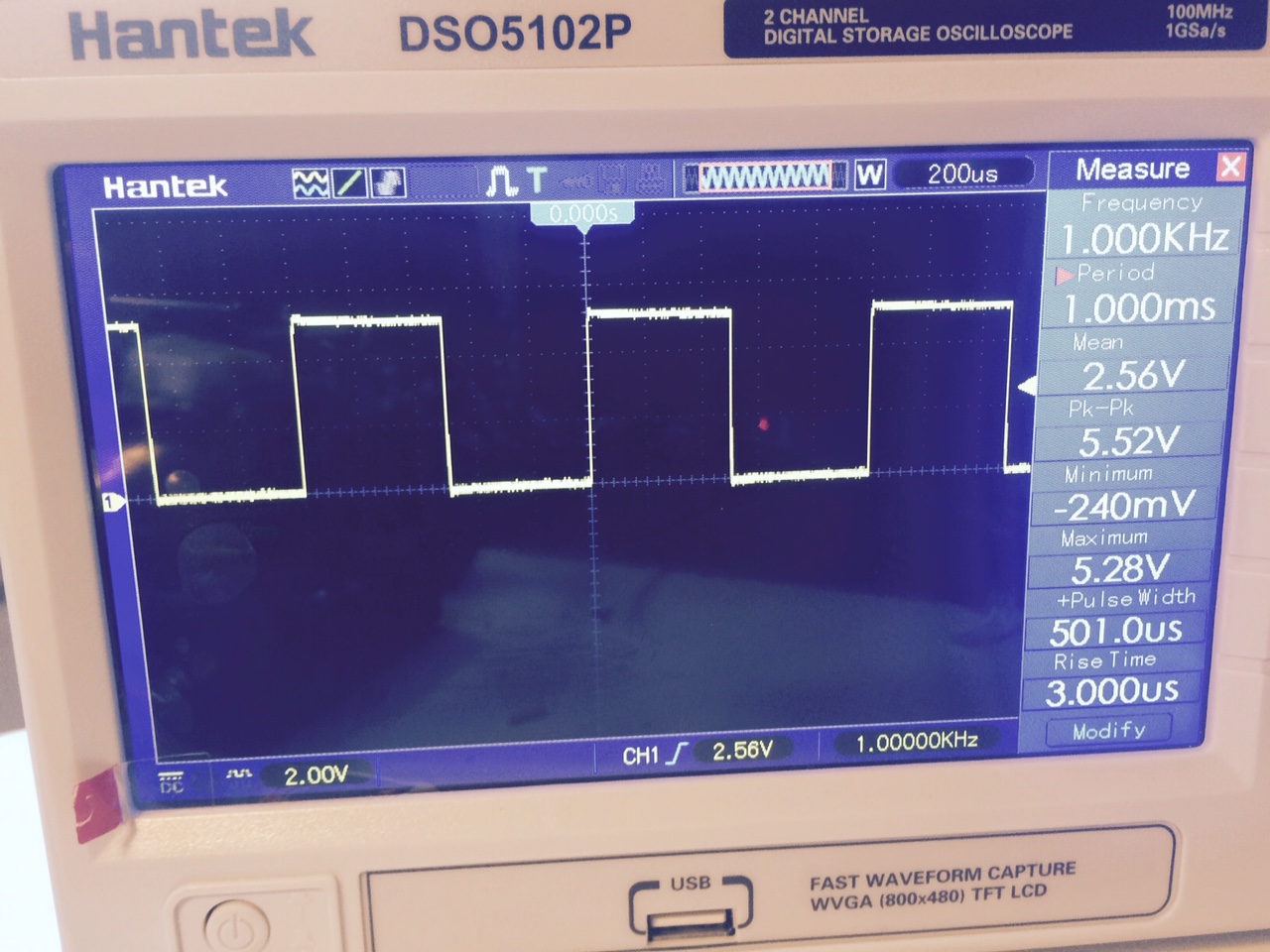

Hallo, hab mir für ein paar Audioschaltungen ein symmetrisches Netzteil, bzw. nen kleinen "Adapter" gebastelt. Das ganze wird von einem recht günstigem Netzteil mit 24V AC versorgt. hab keine Schaltung aufgemalt, das ganze auf Streifenraster aufgebaut. Anbei der Lochrasterplan. Funktioniert soweit, nur das ich ein Rauschen von 800mV habe. Zumindest laut DSO. Und mit dem DSO sammel ich meine ersten Erfahrungen und weiss nicht, wie ich die Messung interpretieren soll. Ob das Rauschen vielleicht normal ist? Deswegen anbei noch Fotos der Messungen. 1. Die Messung meines +/- Adapters 2. Messung 1kHz 5V Rechteck des DSOs 3. Messspitze frei, GND auf GND vom DSO DSO Hantek5102P Vielen Dank Jan

Jan B. schrieb: > Funktioniert soweit, nur das ich ein Rauschen von 800mV habe. Zumindest Nun ja, mit dem LM317 lassen sich sehr gut rauscharme Spannungsquellen aufbauen, mit -80dB oder 20uV, es liegt nicht am Chip, sondern deiner Schaltung http://www.tnt-audio.com/clinica/regulators_noise2_e.html Ein Lochraster ergibt halt keine sternförmige Masse. Da dein DSO nur 1 Pixel Abweichung von 0 zeigt, würde ich der AC Angabe aber erst mal nicht trauen, sondern das AC Signal auf die ganze Bildschirmhöhe verstärken.

Michael B. schrieb: > sondern deiner > Schaltung 800 mVpp liegen eher daran, dass er versucht das AC-Rauschen im DC-Bereich bei 5 V/DIV zu messen. Hier ist ein LSB dann 200 mV, also hat er 4 LSB Rauschen => kommt alles vom Scope. John liegt goldrichtig: John D. schrieb: > Geh' mal auf AC Coupled und drehe die Empfindlichkeit rauf... Dieses Hantek hat (aus der Erinnerung) ein Eigenrauschen bei 2 mV/DIV von 300 µVrms oder so. Bei korrektem Aufbau eher mehr als ein LM317.

Wie es schon gesagt wurde: Auf AC-Kopplung gehen und die Empfindlichkeit mal hoch drehen. Die 800 mV sind den Oszi-Einstellungen geschuldet - das ist so als wolle man aus 5 m Entfernung 1 mm mit dem Zollstock messen. Ist ja auch nicht sehr sinnvoll.
Allerbesten Dank. Mit vergrössertem Bildausschnitt sieht das auch anders aus. Jetz hab ich das auch mit dem AC coupled gerafft. Also bei AC coupled, 20mV und je nach Zeiteinstellung sind es zwischen 8 und 40 mVpp Wie finde ich das mit dem Eigenrauschen des Gerätes heraus? Damit ich das dann quasi abziehen kann von der Messung. 1000Dank in die Runde
Jan B. schrieb: > Wie finde ich das mit dem Eigenrauschen des Gerätes heraus? > Damit ich das dann quasi abziehen kann von der Messung. Da kannst Du nichts abziehen. Entweder das Eigenrauschen des Oszis ist geringer als das des Reglers, dann spielt es keine Rolle oder das Eigenrauschen des Oszis ist grösser, dann geht das Rauschen des Reglers darin unter. Es findet keine Addition der Signale statt.
Jan B. schrieb: > > Wie finde ich das mit dem Eigenrauschen des Gerätes heraus? Einfach das Netzteil ausschalten und die dann angezeigte Rauschspannung ablesen. > Damit ich das dann quasi abziehen kann von der Messung. Für eine grobe Schätzung kann man in diesem Anwendungsfall annehmen, dass sich die Rauschspannungen quadratisch addieren (Also v_n,rms,total^2 = v_n,rms,Netzteil^2 + v_n,rms,Oszi^2). Die Korrektur wird natürlich bei hohen Eigenrauschspannungen sehr unpräzise. Aber hier willst du ja offensichtlich nur die Funktion deines Netzteils bewerten. Poste einfach einmal beide gemessene Rauschspannungen.

Jetzt ware ein Schaltplan gut. 8-40 mVpp ist zwar noch nicht der Wert den man mit diesen Bausteinen erreichen kann, aber auch nicht so weit weg. Für mich klingt das nun wie Normalbetrieb mit einer minderwertigen Schaltung und das was Du siehst ist Eigenstörung/Restwelligkeit. Kondensatoren richtig dimensioniert und funktionstüchtig?
Anstelle der Dioden die nah am Regler positioniert sind, wäre es sinnvoller die Blockkondensatoren direkt an die Regler zu bringen. Sowohl am Vin wie Vout Pin.
