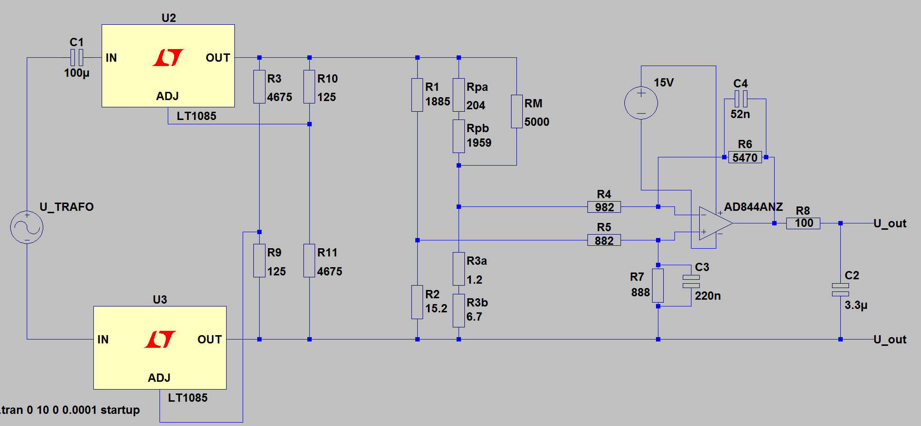

Hallo Forum, ich habe eine Schaltung zum Verbessern vorgesetzt bekommen, eine Wheatstone-Brücke, welche mit Wechselspannung arbeitet. Diese funktioniert mit 50V-Wechselspannung, welche durch einen Transformator (http://www.distrelec.ch/Web/Downloads/_t/ds/120128_eng_tds.pdf?mime=application%2Fpdf) von der Netzspannung her transformiert wird. Dabei sollen Änderungen im Promillebereich gemessen werden können. Dies wird aber durch die inkonstante Scheitelspannung vom Netz verunmöglicht. Ausser einer doppelten Transformation von 230V AC auf DC und dann zurück auf 50V AC konnte ich jedoch noch keine passende Lösung finden. Gibt es schlicht keine passive Schaltung, die eine „konstante Wechselspannung“ erzeugen kann? Oder habe ich falsch danach gesucht? Einen schönen Tag und frohe Grüsse, Sandro

Sandro D. schrieb: > Gibt es schlicht keine passive Schaltung, die eine „konstante > Wechselspannung“ erzeugen kann? Muss diese "konstante" Wechselspannung unbedingt Sinusform haben? Falls "nicht unbedingt", dann sieh den Beitrag "Re: Gibt es überhaupt einen AC Regler" an...

Eine geschickt dimensionierte Glühbirne (Dunkelrotglut) oder ein Eisen-Urdox-Widerstand können auch Wechselspannungen stabilisieren. Ebenso ein großer LDR mit Glühbirnen-Beleuchtung. Beide bei höherer Eingangsspannung als 50 V. Ein Rechteck oder Dreieck mit nachfolgendem (LC) Filter. Ein DAC mit festem oder geregelten Verstärker. Gruß - Werner

Fuer Aenderungen im Promille bereich muss die Spannung etwas besser stabilisiert sein. Dh ich wuerd sie auch gleich so erzeugen. Also Funktionsgenerator, OpAmp (zB APEX) und fertig.
Sandro D. schrieb: > eine Schaltung zum Verbessern Was sollst Du verbessern? Die Brückenspannung ist im Abgleich Null Volt, unabhängig von der Speisespannung, bei einer Ausschlagbrücke nicht.
Sandro D. schrieb: > Gibt es > schlicht keine passive Schaltung, die eine „konstante Wechselspannung“ > erzeugen kann? Passiv: mag. Konstanter, PTC (Glübirne,...) aktiv: War in den 70ern mal angesagt: Wandel&Goltermann WS5 und Geschwister .-) Ein paar Bauanleitungen (für 230V Stabi.) mit FET gab es auch (google: Pelka)
Hallo zusammen, Vielen Dank für alle Eure Ideen und Inputs! Passiv war falsch, ich meinte Schaltung ohne Mikrocontroller. Immerhin sitzt auch ein OpAmp in der Schaltung. Die Wahrscheinlich unkomplizierteste Lösung scheint mir das Einbauen von zwei Spannungsreglern zu sein. Unkompliziert heisst, dass das bestehende Gehäuse verwendet werden kann und keine zusätzlichen „grossen“ Geräte dazukommen, wie bei einem externen Netzteil oder einem Funktionsgenerator oder auch einem Magnetkonstanter. Wobei bei einem Funktionsgenerator auch erst einer mit 50V Ausgangsspannung gekauft werden müsste. Die Spannung muss keine Sinusform haben, Wechselspannung reicht. So wie ich das Datenblatt verstehe kann ich also die Scheitelspannung bei 48V begrenzen und somit die variablen Spitzen einfach auslassen. Je nach Testergebnis wird dieser Wert noch angepasst. Die Schaltung misst die Wasserhöhe über den Wasserwiderstand mittels Ausschlagbrücke. Dabei soll auf einen Meter ein Höhenunterschied von einem Millimeter messbar sein. Das Grundprinzip funktioniert, einfach zu ungenau, und soll nun verbessert werden. Erste Kontrollmessungen haben die schwankende Scheitelspannung und hochfrequente Piks gezeigt, die es nun auszumerzen gilt mittels Filter. Ein Bild sagt mehr als tausend Worte, darum der aktualisierte Schaltkreis im Anhang. Die Widerstandswerte der Spannungsregler sind berechnet, die anderen ausgemessen. RM ist dabei der zu messende Wasserwiderstand. Andrew T. schrieb: > Ein paar Bauanleitungen (für 230V Stabi.) mit FET gab es auch (google: > Pelka) Hast Du vielleicht einen Link? Ich finde zwar Artikel über elektronische Schaltungen, jedoch keine, die 230V stabilisieren soll. Frohe Grüsse, Sandro

Sandro D. schrieb: > Wechselstromregler für konstante Scheitelspannung Es macht wenig Sinn, auf eine konstante Scheitelspannung zu regeln, da sich diese durch Störimpulse immer wieder kurzfristig ändert. Allgemein ist es ein Wechselspannungsregler grundsätzlich träge, weil die Erfassung der Istgröße "Ausgangsspannung" schwierig ist.
