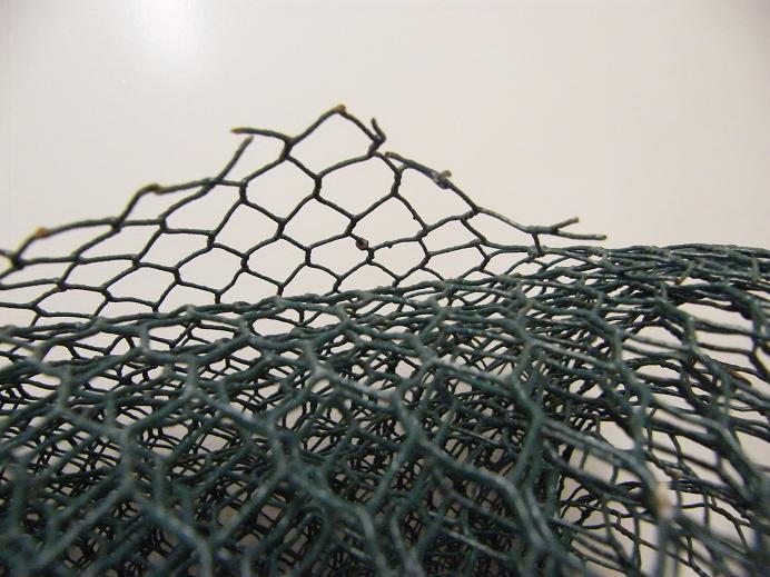

Auf Dauer gesehen wirken die lästigen Pieper nicht überall, dafür hören
diese 85dB Deine Kinder ständig.  http://www.knalltrauma.ch/
Regelmäßiges waschen (auch der Räder) und Hasendraht um bedürftige Teile
hilft mir seit Jahren zuverlässig gegen Marderbiss am Kabel.

Zündkabel habe ich bisher nur 3 gebraucht, Waschanlagenschlauch öfter,
2-ABS-Kabel, 2 Öl-Sensorkabel (unten). Der Pieper war daneben und
trotzdem ich konnte eines Tages zusehen, wie der Marder auf das Rad
sprang und im Motorraum verschwand. Dank Hasendraht und öfterem
Räderwaschen (wenn das Auto woanders parkte) ist seit einem Jahr Ruhe.
