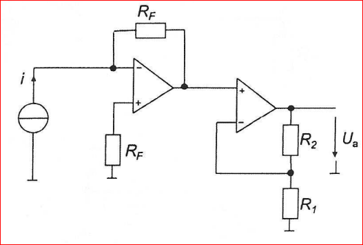

Hallo Leute!
Ich habe eine allgemeine Frage. Sie dient nur zum Verständnis.
Google bringt leider nicht den gewünschten Erfolg.
Wenn man mehrere Opams hintereinander schaltet, siehe Bild, wirkt es
sich auf die gesamte Rauschleistung der Schaltung aus. Das Rauschen am
Ausgang kann minimiert werden, wenn der erste Operationsverstärker eine
geringe Rauschleistung hat, die ja sonst vom zweiten OPV verstärkt wird.
Nun haben beide OPVs ein GBW. Wie wirkt es sich dann auf das Rauschen am
Ausgang aus?
Die Formel zur allgemeinen Rauschspannung heißt Un =
Wurzel(4*k*T*GBW*Rn).
Das GBW nimmt mit zunehmender Verstärkung ab. Grenzfrequenz = GBW/V
Somit kann die gesamte Schaltung nur mit dem OPV mit dem geringsten GBW
betrieben werden oder?
Danke für eure Hilfe.
Luis

Kann man dann allgemein sagen:
Eine Schaltung aus mehreren Opamps wird immer durch den mit dem
kleinsten GBW begrenzt?
von Luis (Gast)
Und die effektive Bandbreite B berechnet sich dann aus;
Beff = PI/2 * Grenzfrequenz.
Somit ist dann die richtige Formel:
Un= Wurzel(4*k*T*Beff*Rn) für alle Widerstände in der Schaltung.
Wenn man die gesamte Rauschleistung am Ausgang haben will, dann muss
das Superpositionsprinzip anwenden und dann ist die
Un_gesamt = Wurzel(Summe(aller Un´s)).

von sluis (Gast)
Hallo!
Danke für die Antworten.
Das Datenblatt zeigt die grundlegenden Berechnungen sehr gut.
Würde es gerne aber so generell wie Möglich halten, fürs
Grundlagenverständnis.
Lässt man im Gedanken die Widerstände weg oder sie sind ideal, so
bleiben nur die OPs über.
Z.B. Drei in Kettenschaltung. Jeder hat ein anderes GBW.
Nun würde der mit dem geringsten GBW die gesamte Schaltung auf diese
Bandbreite begrenzen oder?
Gleiches gilt für das Rauschen, der OP welcher am meisten Rauscht
verschlechtert die gesamte Schaltung?
MfG
Luis

von sluis (Gast)
Danke für die Info Lurchi!
Meist wird die Berechnung auf den Ausgang bezogen, somit wird die
Verstärkung schon miteingerechnet.
Bei jeder Frequenz extra berechnen verstehe ich nicht, da in der
Rauschformel ja nur die Bandbreite vorkommt.
>> Die Begrenzte Bandbreite einer Stufe wirkt auch nur auf die Stufen davor
>> - das was dahinter erst an Rauschen dazu kommt wird natürlich nicht
>> beeinflusst.
Das ist mir nicht klar.
Bei einer Berechnung gehe ich nur von der geringsten Bandbreite aus.
Dies lasse ich auch in die Formel einfließen.
Kopf-Bsp 3 OPs in Serie (macht so keinen Sinn, aber nur zum verstehen).
Alle 3 haben eine Verstärkung von 10. Der erste hat eine B = 10kHz, der
Zweite B=5kHz und der 3 hat ein B = 20kHz.
Somit kann ich die gesamte Schaltung nur auf 10kHz auslegen, sonst
bekommt mein dritter OP ein verzerrtes Signal.
Also würde ich hier die Berechnung auf 10kHz auslegen.
Oder ist das Falsch???
MfG
Luis

von sluis (Gast)
Ohh, danke nun Verstehe ich das Problem!
Zurück zu meiner Ausgangszeichnung. Somit wenn mein OP1 ein B = 500 kHz
hat und mein OP2 ein B = 500MHz muss ich Rauschspannung der beiden
Widerstände mit R1, R2 mit 500 MHz berechnen und die RF mit 500kHz.
Verstärkung von OP1 ist 1. V von OP2 ist 100.
GBW OP1 = B1*V = 500 kHz.
GBW OP2 = B2*V = 50000 MHz
Somit
UnR1 = Wurzel(4*k*T*R1*B2)
UnR2 = Wurzel(4*k*T*R2*B2)
UnRF = Wurzel(4*k*T*RF*B1)
Habe ich es nun richtig verstanden?
MfG
Luis
von Lurchi (Gast)
Die Rechnung hat gleich mehrere Fehler.
Zum einen gibt es da 2 Widerstände RF die beide Rauschen beitragen. Das
Rauschen des RF am nicht invertierenden Eingang wird dabei auch noch
abhängig von der Impedanz am Eingang verstärkt. Bei einer Kapazität am
Eingang (wass sich nicht ganz vermeiden lässt, ist die Verstärkung auch
noch frequenzabhägig - die Rechnung also gar nicht so einfach möglich).
Das vom RF in der Rückkopplng nicht. Für das Rauschen hier gilt die 500
kHz Bandbreite, aber eine 100 fache Verstärkung von der 2. Stufe für die
Spannung bzw. 10000 fache für die Leistung.
Das Rauschen von R1 sieht evenfalls die fast 100 fache (müsste man noch
mal nachrechenen ob es ggf. nur 99 fach ist) Verstärkung, aber die
höhere Bandbreite. Das Rauschen von R2 sieht dagegen keine Verstärkung,
eventuell sogar noch eine kleine Abschwächung.
Der Fall 100 fache Verstärkung bei 500 MHz Bandbreite is eher
unrealistisch - 500 MHz GBW für den OP wären noch möglich, dann hätte
man für die 2. Stufe 5 MHz Bandbreite.
Die Wesentlichen Rauschquellen dürften damit RF am nicht invertierenden
Eingang des OP1, RF in der Rückkopplung und dann R1 sein. (R1 wird i.A.
<< Rf sein, also ein eher kleiner Beitrag). Das Rauschen von R2=99*R1
ist dagegen zu vernachlässigen.
von sluis (Gast)
Hallo Lurchi!
Danke, du hast Recht, ich muss UnRF auf den Ausgang beziehen.
UanRF+ = UnRF * V.
UanRF- = UnRF ??
Warum?
MfG
Luis
von Lurchi (Gast)
Die beiden Widerstände am TIA wirken sich unterschiedlich auf das
Rauschen aus: der Widerstand am nicht invertierenden Eingang sieht einen
nicht invertierenden Verstärker - abhängig von der Quelle am Eingang. Da
gibt es in der Regel zusätzliche Verstärkung.
Das Rauschen des Widerstands in der Rückkopplung erscheint direkt am
Ausgang: der OP muss die Rauschspannung zusätzliche Ausgeben, damit
durch den Widerstand der gleiche Strom fließt wie ohne Rauschen am
Widerstand.#
Für beide der Rauschquellen am 1. Verstärker kommt noch die Verstärkung
der 2. Stufe dazu.
