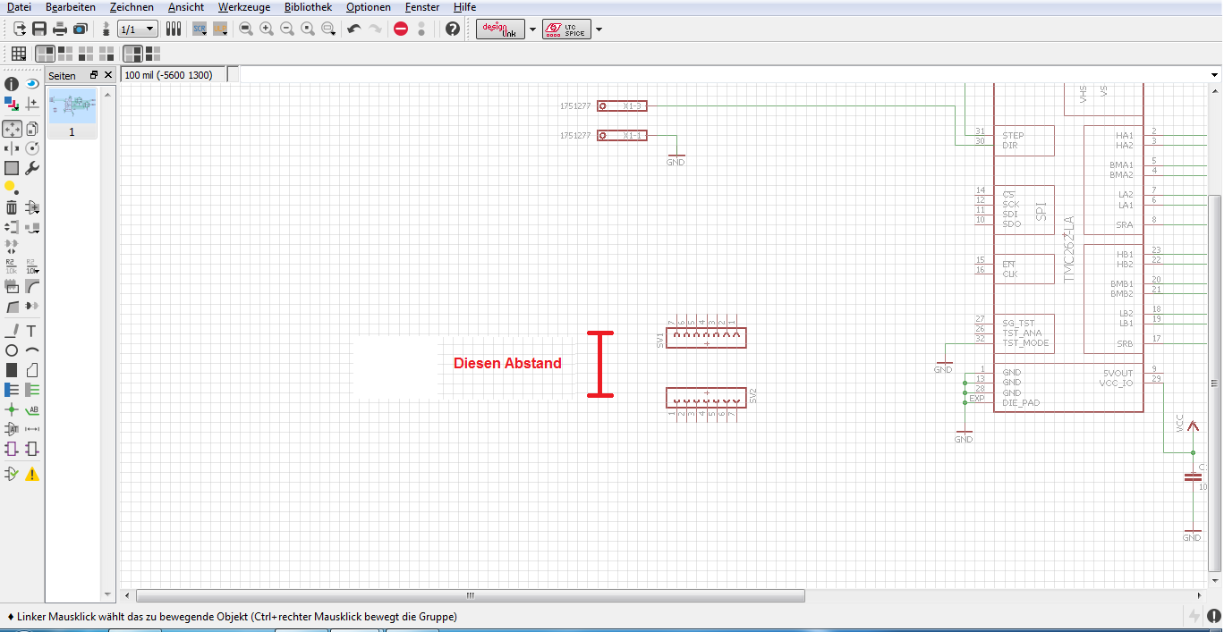

Ja vielen Dank, habe mich jetzt für den empfohlenen MCP 2210 entschieden. Nun will ich diesen auch am liebsten auf meine Platine löten. Dafür benötige ich ja die Abstände und dicke der Pin´s um die Löcher auf meiner Platine bei EAGLE zu planen. Mein Problem hierbei liegt darin, dass ich zwar die Abstände (0,6 inch) habe aber nicht weiß wie weit ich die Abstände nehmen soll. Hat jemand schon Erfahrung mit diesem Modul gemacht? Und sind die Abstände von "Mitte-Mitte" Pin oder von "Ende Pin1 - Anfang Pin2"?

Thomas schrieb: > Dafür > benötige ich ja die Abstände und dicke der Pin´s um die Löcher auf > meiner Platine bei EAGLE zu planen. Nimm einfach 2x PINHD-1x07 im 600mil Abstand...

Also im Datenblatt steht ja: "DIP form-factor (0.6 inches overall row spacing between pins)" Daher komme ich auf meine 0,6 Inches. Ich will bei EAGLE ja die Löscher haben damit ich die durchstecken und auf meine Leiterplatte verlöten kann. Oder habe ich mir das zu einfach vorgestellt ?
Ja das ist kein Problem. Aber wie bekomme ich den Abstand zischen den beiden hin ?
Wie hast du das Raster eingestellt? Standard is AFAIK 50mil. Das wären dann 0,05 Inch.
Habe das Raster auf 100 mil gestellt, also 0,1 inch pro Kästchen. Also eine Seite wäre kein Problem mit dem PINHD einzufügen. Nur die zweite Leiste weiß ich nicht so recht wie ich den Abstand wählen soll.
Thomas schrieb: > Habe das Raster auf 100 mil gestellt, also 0,1 inch pro Kästchen. > > Also eine Seite wäre kein Problem mit dem PINHD einzufügen. > Nur die zweite Leiste weiß ich nicht so recht wie ich den Abstand wählen > soll. Das soll jetzt ein Witz sein, oder? (Versuche es einfach mal und poste einen Sceenshot...)

Durch ihre Idee mit den Pinheads habe ich mir überlegt ich könnte auf Female Pinheads einbauen damit ich das Breakout Module immer drauf und abstecken kann. So habe ich im Schaltplan jetzt Female Headers eingefügt, muss diese noch auf 0,6 inch Pin Abstand bearbeiten. Und der Abstand zwischen meinen beiden Female Headers ist mir halt noch rätselhaft

Thomas schrieb: > Und der Abstand zwischen meinen beiden Female Headers ist mir halt noch > rätselhaft Eigentlich habe wirklich nicht damit gerechnet, mich nochmals zu diesem Thema äußern zu müssen ;-) Im Schaltplan ist der Abstand zwischen den Symbolen Sch... egal. Erst im Layout (das ist dann ein anderes Programm-Modul) wird es wichtig. Wenn das Raster auch dort vernünftig eingestellt ist, dann kannst du gar nicht so blöd sein, das richtige Maß nicht zu treffen. Am besten du arbeitest erst mal ein Eagle Tutorial durch, bevor du weitermachst. (Kann dir leider gerade keines empfehlen)
