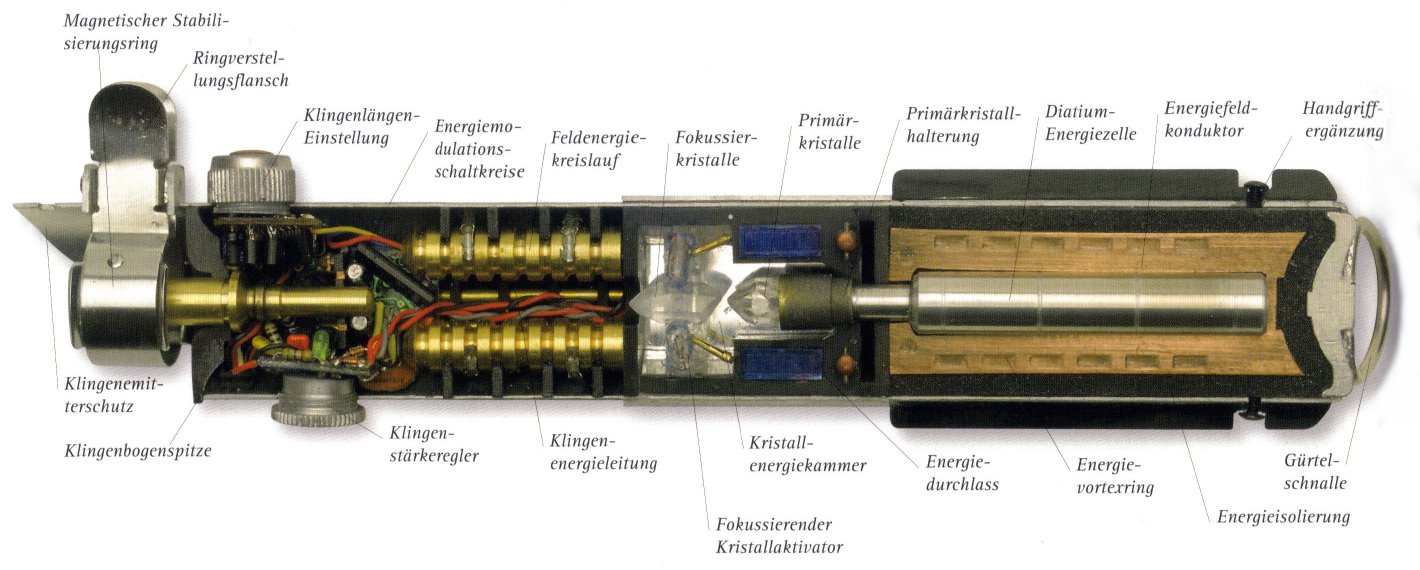

Hallo zusammen ich habe vor mit ein paar Freunden ein Lichtschwert zu bauen, weiss aber nicht wie genau der Schaltplan werden soll, wäre nett wenn mir jemand helfen könnte.
Verschoben durch User
Anbei habe ich mal die übliche Bauweise angefügt. Die zu am schwersten zu bekommende Komponenten ist die Gürtelschnalle, da musst du mal bei AliBaba blättern.
Draco schrieb: > Anbei habe ich mal die übliche Bauweise angefügt. Das ist aber noch die alte Variante in THT. Ich würde das ja in SMD aufbauen, und Bluetooth sollte schon auch sein. Kristalle hätte ich noch ein paar, sind beim letzten Kristallzüchten doch mehr geworden als ich dachte. Müßte ich mal schauen wo die sind, wenn da Interesse besteht.
Marcel V. schrieb: > ich habe vor mit ein paar Freunden ein Lichtschwert zu bauen Wollt ihr euch zusammen eins bauen oder jeder eins? Na, egal. Es gibt verschiedene Lichtschwerter. Die Komplizierte Bauart, siehe oben, scheitert, wie schon darauf hingewiesen wurde, an der Beschaffung der passenden Gürtelschnalle. Schwer zu bekommen, ist eine sehr optimistische Einschätzung. Bei der anderen Variante verwendet man longitudinales mechanisches Licht. Das ist vom Aufbau sehr einfach zu handhaben. Das Problem ist allerdings, daß es nur im Kurtiversum, aber nicht in unserem Universum, funktioniert, da Licht bei uns andere Eigenschaften hat. Da ist Einstein dran schuld. Dafür macht es aber Geräusche, wenn sich beim Kampf die Klingen berühren. Deswegen sollet ihr euch von dem auf jeden Fall jeder eins bauen.

Danke für eure Antworten Ich habe meine Frage nicht richtig ausgedrückt. Ich will mit meinen Freunden mehre Lichtschwerter mit LED bauen. Denn Griff macht mein Kollege ich muss nur das elektronische machen. Jetzt schon danke für eure Antworten:-) PS: Ja es soll so ähnlich aussehen wie die Fx Lichtschwerter
Ich habe vor einer Weile eins für meinen jungen Padawan gebaut. Es sollte einstellbare Farbe und richtige Ein-/Ausfahroptik können (nicht nur Aufblenden) sowie bewegungsabhängige Soundeffekte abgeben. Ist mir unter Verwendung eines ATmega8, WS2812-LEDs, einem (analogen) Beschleunigungssensor sowie einem ISD2560 als Soundspeicher/Verstärker auch gelungen. Was mir jedoch nicht gelang, war die gleichmäßige Ausleuchtung der Klinge. Zu der Zeit gab es nur Stripes mit 60 LEDs pro Meter und so sind die einzelnen LEDs trotz Streufolie sehr deutlich zu sehen. Mittlerweile gibt es auch Stripes mit 144 LEDs pro Meter, damit sieht es vielleicht besser aus. Ich würde dir empfehlen, zunächst über die praktische Ausführung der Leuchtklinge nachzudenken, denn das ist m.E. die schwierigste Aufgabe. Mit Schaltplan kann ich leider nicht dienen, die elektrische Ausführung ist aber auch nicht weiter kompliziert. Der ATmega steuert über einen Pin die WS2812 in der Klinge an, fragt einen Drehencoder mit Taster ab und steuert über weitere Pins den ISD2560. Der 3-Achs G-Sensor wird mit den AD-Wandlern des ATmega ausgewertet.
Icke ®. schrieb: > Ich habe vor einer Weile eins für meinen jungen Padawan gebaut. Es Viele Danke diese Antwort hat mir sehr geholfen:)
