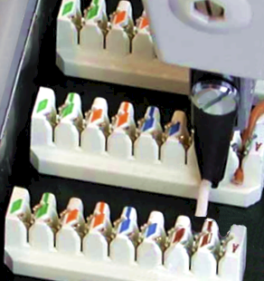

Guten Morgen, ich bin wieder mal auf Experten Rat angewiesen! Ich bin auf der Suche nach einem Schneidklemm-Crimpanschluss und finde nicht wirklich das was ich suche! Ich stelle mir entweder eine Klemme wie das Bild Patch vor oder so was wie im Bild SMD jedoch mit durch steck Montage! Das ganze sollte für Litzen bis 0,5mm² geeignet sein! Ich Hoffe ich habe mich einigermaßen Deutlich ausgedrückt. Wenn nicht bitte fragen und ich versuche licht ins Dunkel zu bringen! Lg
Lösungs-suchender schrieb: > Ich stelle mir entweder eine Klemme wie das Bild Patch vor Das ist nicht für Litze, sondern für Draht gedacht und heißt LSA+. Und 0.5mm² ist dafür auch überdimensioniert.
Super Danke! Rufus Τ. F. schrieb: > Draht gedacht und heißt LSA+. Und > 0.5mm² ist dafür auch überdimensioniert. Das wusste ich leider nicht:-((! Kennt jemand was ähnliches wie im Bild SMD ?? Lg
Rufus Τ. F. schrieb: > Das ist nicht für Litze, sondern für Draht gedacht und heißt LSA+. Und > 0.5mm² ist dafür auch überdimensioniert. Krone sagt dazu:

Evtl. sowas: http://www.avx.com/products/connectors/wire-to-board/single-tine-pth-18-24-awg-9176-600/ Gibts in SMD und PTH, vielleicht passt das?
Rufus Τ. F. schrieb: > Das ist nicht für Litze, sondern für Draht gedacht und heißt LSA+. Und > 0.5mm² ist dafür auch überdimensioniert. Das stimmt ja auch garnicht - CAT-Kabel haben AWG22, das sind 0,6 mm Durchmesser, und die üblichen Telefonkabel haben auch 0,6 mm. Deine 0,5 mm sind also eher unterdimensioniert, aber das ist natürlich kein Problem. Georg
Georg schrieb: > die üblichen Telefonkabel haben auch 0,6 mm. Deine 0,5 > mm sind also eher unterdimensioniert, Es ging um 0,5 Quadrat -millimeter
doppelschwarz schrieb: > Evtl. sowas: > http://www.avx.com/products/connectors/wire-to-board/single-tine-pth-18-24-awg-9176-600/ > Gibts in SMD und PTH, vielleicht passt das? Super genau das habe ich gesucht! Vielen Dank :-D
