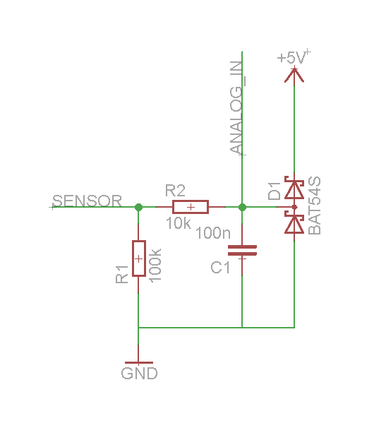

von Max C (Gast)
ich habe eine Eingangsschutzschaltung wie auf dem Bild (siehe Anhang)
auf meiner Platine. R1 soll als Pulldown dienen R2 und C1 als Tiefpass.
D1 habe ich als Schutzdioden drin da die ADC´s die ich verwende keine
Schutzdioden integriert haben. Jetzt habe ich aber das Problem, dass
sobald ich die BAT53S auflöte, die Eingangsspannung am ADC völlig
verfälscht wird. Kann mir einer sagen was ich falsch mache?

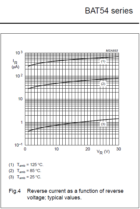

von Felix Adam (Gast)
Deine Dioden haben einen Reverse Current von ca. 1uA bei Raumtemperatur.
1uA * 110k = 110mV.
Liegt der Fehler in der Größenordnung?

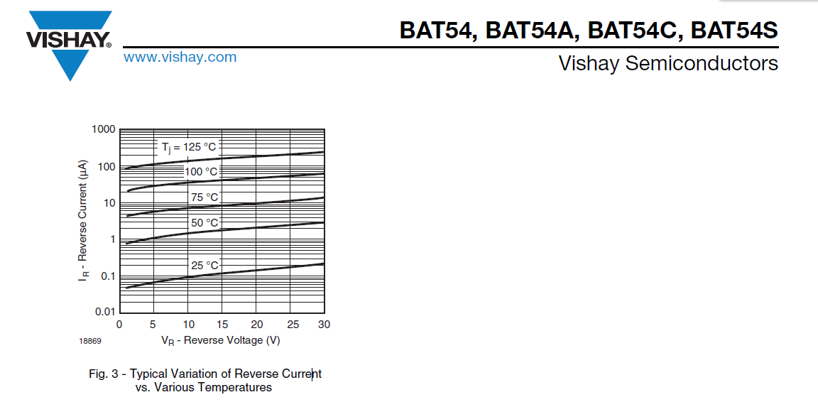

von holger (Gast)
Dioden falsch rum eingebaut?
Max C schrieb:
> die Eingangsspannung am ADC völlig verfälscht wird.
Gibt es statt dieser qualitativen Aussage auch eine quantitative?
Oder kurz: Zahlen? Werte? Wieviel?
Felix Adam schrieb:
> 1uA * 110k = 110mV.
Denkfehler oder Rechenfehler...
Bei 25°C hat die BAT54S höchstens ein Zehntel eines uA.
Aber auch mit 1uA komme ich schlimmstenfalls nur auf 1/11 von 110mV. Und
zudem hat ja auch die "obere" Diode den selben Leckstrom der durch die
"untere" auch fließt. Man müsst dort also mit einer Ersatzstromquelle
rechnen.

von Max C (Gast)
- Als ADC verwende ich den MAX11632 von maxim integrated.
- Aufgelötet ist die BAT53S sicher richtigherum
- wie weit das Signal falsch ist hängt von der vom Sensor kommenden
Spannung ab und geht bis zu 80mV
von M.N. (Gast)
> Raumtemperatur.
> 1uA * 110k = 110mV.
Passt!
Bei welcher Eingangsspannung?

von Hans (Gast)
Mein Datenblatt sagt auch ~1µA
Das erklärt die Sache, und dann kommt es drauf an, dass man die
"Richtige" erwischt. Wie immer im Leben...  :-/

von Max C (Gast)
Danke euch, ich werde mir die BAV99 auch mal anschauen bzw.testweise
einlöten. Laut LT Spice hat die BAT54S auch nur 3,6nA aber in
wirklichkeit fließt da wohl mehr Strom. Wenn die BAV99 nicht besser ist
dann lass ich sie einfach komplett weg. Oder hat mir jemand noch einen
besseren vorschlag wie ich die Eingänge schützen sollte?

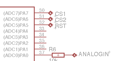

von M. K. (sylaina)
Max C schrieb:
> Also der ADC hat schon interne Dioden
> aber laut Datenblatt darf die Spannung nur (GND - 0.3V) to (VDD + 0.3V)
> betragen. Daher wollte ich für größere Abweichungen die externen Dioden.
Nur mal so als Tipp: Der Hersteller des ADC hatte sich bei den
Schutzdioden schon etwas gedacht. Wie kommst du darauf, dass das bei dir
nicht ausreichend war/ist? Oder ist dir generell die Auslegung des
Vorwiderstandes am ADC-In nicht bekannt?

von M. K. (sylaina)
Max C schrieb:
> Ja die Vorwiderstände sind unbekannt da können verschiedenste Sensoren
> dran hängen von denen ich vorher nicht weiß welche es sind.
Da hast du mich falsch verstanden, ich meinte den Widerstand, die man
vor den ADC-Pin klemmt, siehe Beispiel-Screenshot

von Max C (Gast)
Da hab ich keinen weiteren Widerstand dran. Also von dem Tiefpass geht
es direkt an den PIN vom ADC ich bin davon ausgegangen, dass der
Widerstand des Tiefpasses ausreicht und der hat 10k

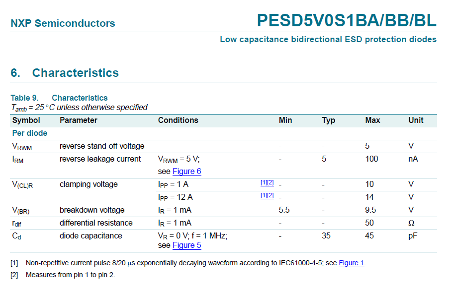

Man also kann durchaus sowas wie LL4148, BAV70 oder BAV99 nehmen.
Blöd sind eher die Impedanzen der Leiterbahnen. Speziell die Diode nach
VCC ist da problematisch, die muss den Strom in VCC nämlich über eine
Leitung abführen (parasitäre Induktivitäten). Drum ist oft einen PESD5V0
oder ähnliches besser geeignet.
Diese funktionieren nur deshalb überhaupt, weil da der gleiche Effekt
zuschlägt.

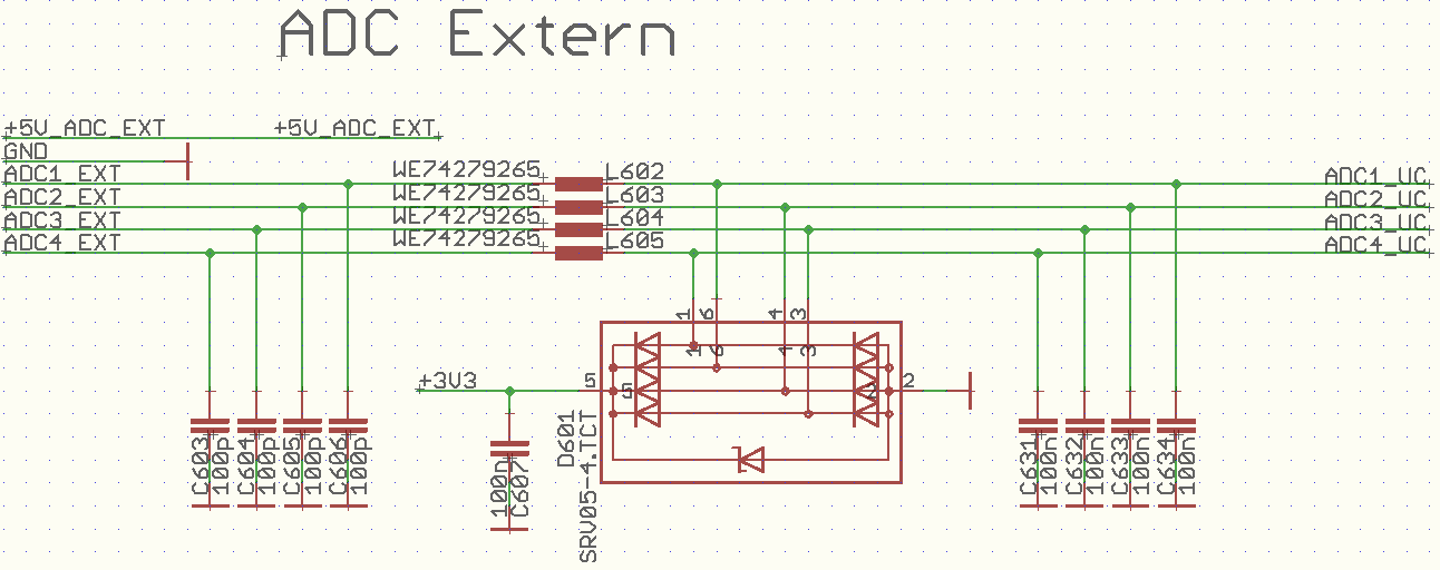

WehOhWeh schrieb:
> Speziell die Diode nach VCC ist da problematisch, die muss den Strom in
> VCC nämlich über eine Leitung abführen (parasitäre Induktivitäten).
Wenn da nicht ein Blockkondensator un der Nähe ist, der diese Energie
aufnehmen könnte...
> Drum ist oft einen PESD5V0 oder ähnliches besser geeignet.
Die gehören aber ganz weit raus an die Buchse oder den Stecker. Denn mit
einer Klemmspannung von 10V bei 1A taugen die zum direkten Schutz des
IC-Eingangs nur wenig.

von Marcus H. (Firma: www.harerod.de) (lungfish) Benutzerseite
Im Anhang ein Schaltungsvorschlag für Analogeingänge an einer 3V3 MCU
(STM32F407 @ 168MHz).
Signalfluss ist von Außen (_EXT) zur MCU (_UC).
- C603ff nehmen bei einem ESD-Puls Ladung auf und filtern gleichzeitig
Störabstrahlung die aus der Baugruppe nach draußen will.
- L602ff verhindern beim ESD starke Stromspitzen und bilden mit C603ff /
C631ff Tiefpassfilter in beide Richtungen. Dies entlastet die
Transildiode D601, welche die restlichen Spannungsspitzen vernichtet.
C607 unterstützt die in Zenerdiode der D601 und reduziert den Einfluss
von ESD auf die Versorgungsspannung.
- D631ff stellt die Ladung für den ADC-Eingangskondensator zur Verfügung
So wie hier gezeigt, bildet sich ein Tiefpass aus Sensorimpedanz und den
Kapazitäten.
Ist eine tiefere Eckfrequenz gewünscht, kann man zu L602 noch
Widerstände in Serie schalten.
Mit der gezeigten Zusatzbeschaltung, insbesondere wenn noch
Serienwiderstände eingebaut sind, kann die TVS-Diode D601 ggf. auch
durch andere Bauteile ersetzt werden. Beispiele:
- ESDA5V3L
- BAV99
- BAT54x
von Michael B. (laberkopp)
Eben. Die fehlen in dem Schaltungsvorschlag ganz klar. Es ist nicht
nötig. Analogeingänge besonders niederohmig anzuschliessen.
Michael B. schrieb:
Das würde ich so allgemein nicht stehen lassen wollen. SC-ADCs haben
einen äquivalenten Eingangswiderstand, der von der Tastrate abhängt.
Max C möchte halt einen TP 1.Ordnung mit tau = 100ms.
Sobald man aber höhere Grenzfrequenzen möchte, werden andere Filter
notwendig, ggf. sogar aktive.
